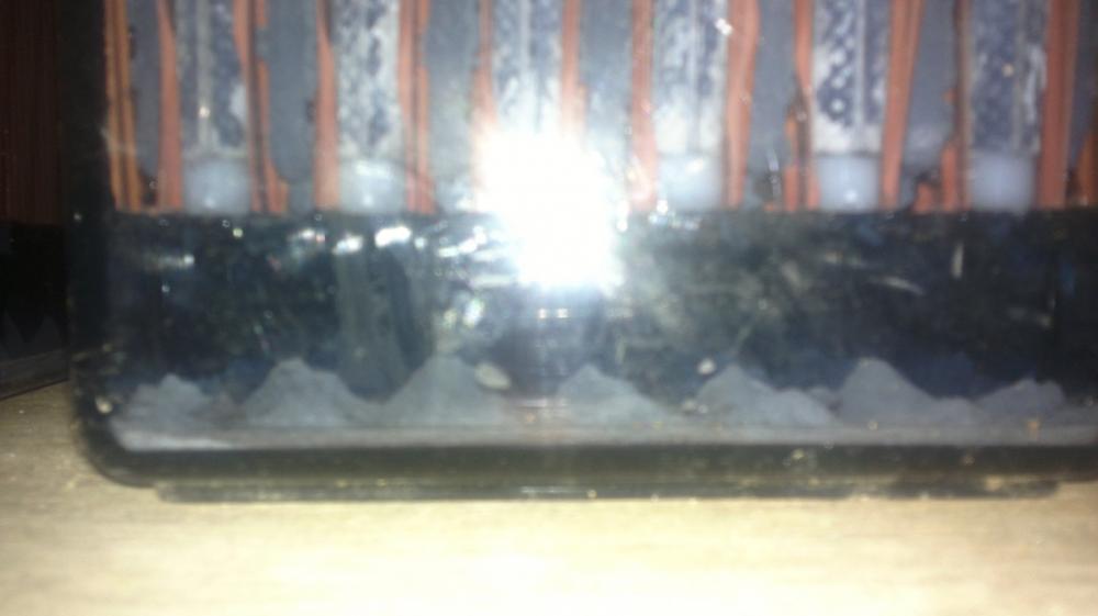

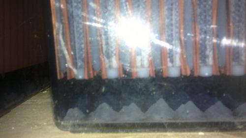

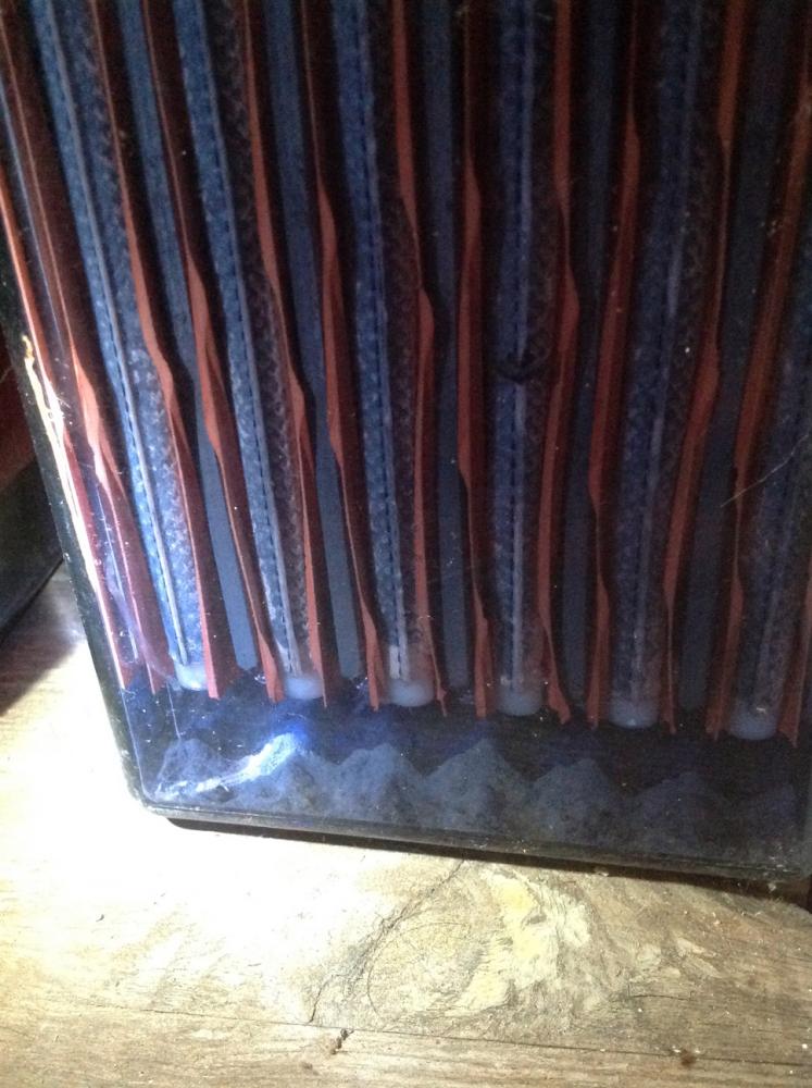

    Paso unas fotos un poco malas de estos posos, que están presentes en los 12 vasos:
    Sedimentos en baterias demasiado nuevas-190420151732.jpgSedimentos en baterias demasiado nuevas-190420151734.jpgSedimentos en baterias demasiado nuevas-la-foto-2.jpg

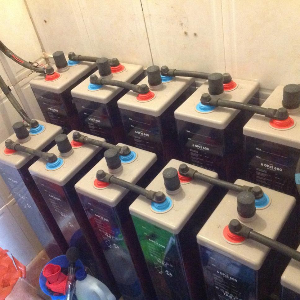

    Las características generales de la instalación, en vivienda habitual aislada, son:
    -4 módulos monocristalinos SHARP de 235W.
    -Regulador MPPT 150 de Victron.
    -Inversor-cargador 3000W, también de Victron.
    -12 vasos OPzS TAB 6 de 600Ah (en C10)
    -Monitor de baterías Victron.

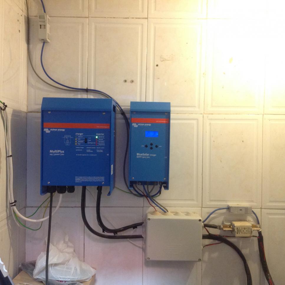

    Más fotos generales del equipo:
    Sedimentos en baterias demasiado nuevas-la-foto-4.jpgSedimentos en baterias demasiado nuevas-la-foto-3.jpg
    Realmente hemos optimizado mucho nuestros consumos desde que vivimos en esta casa, y no gastamos más de un 2-3% de las baterías al día (cuando nos levantamos el SOC marca siempre 97-98%, con unos 20-30Ah negativos). Con ta poco gasto, me da la sensación de que estamos cargando mal las baterías (en exceso), y por eso se están produciendo estos desprendimientos. ¿Puede ser así?
    Mil gracias de antemano y un saludo!

    Esos cablitos del regulador no son muy delgados... ¿como tienes conectados los paneles? no los tendrás en paralelo ¿no?

    Desde luego la sedimentación es bastante excesiva para un año escaso de vida, siempre y cuando no sometamos la batería a esfuerzos exagerados. Lo que me extraña es que solamente uses un 2-3% al día si es vivienda habitual. O tienes es SOC mal calibrado o hay otra cosa. Necesito más información como densidades de cada elemento y las tensiones de cada vaso en vacío, es decir dejar la batería desconectada durante 1-2 horas para tomar esa medida.
    También repasar todos los consumos que tienes, que 4 paneles para vivienda habitual con nevera se me antoja muy poco.
    Una pregunta a los expertos:
    En un caso asi, puede ayudar una buena ecualización prolongada y potente? Se disuelven los residuos?
    Esos sedimentos ya no los disuelves con nada. Es materia activa desprendida de las placas. Las ecualizaciones prolongadas y potentes agravan esa situación. Esas ecualizaciones prolongadas pero con poca "chicha" sirve para desulfatar baterías, no reconvertir sedimentos.

    Mira lo de la sedimentación es normal en todas las baterías de ácido, lo extraño lo rápido que están sedimentando, para que me entiendas mejor compara las baterías del móviles que se descargan lentamente para mantenerlo prendido mientras la batería de un auto convencional se descarga muy rápidamente por el tema del arranque, si tus baterías como dices son C10 entonces deberían descargarse a niveles no utilizables en 10 horas, su capacidad de proveer 600 A/H en realidad son 60A/h durante 10 horas si las usas de esa manera deberías meterles 1/10 máximo de su capacidad para cargarlas, por otra parte está el tema del voltaje si las baterías son de 12v y les metes 28 que crees que pasara?
    Léete mi tema sobre las características técnicas y luego compara las características de los aparatos en tu instalación con la instalación que hiciste un saludo
