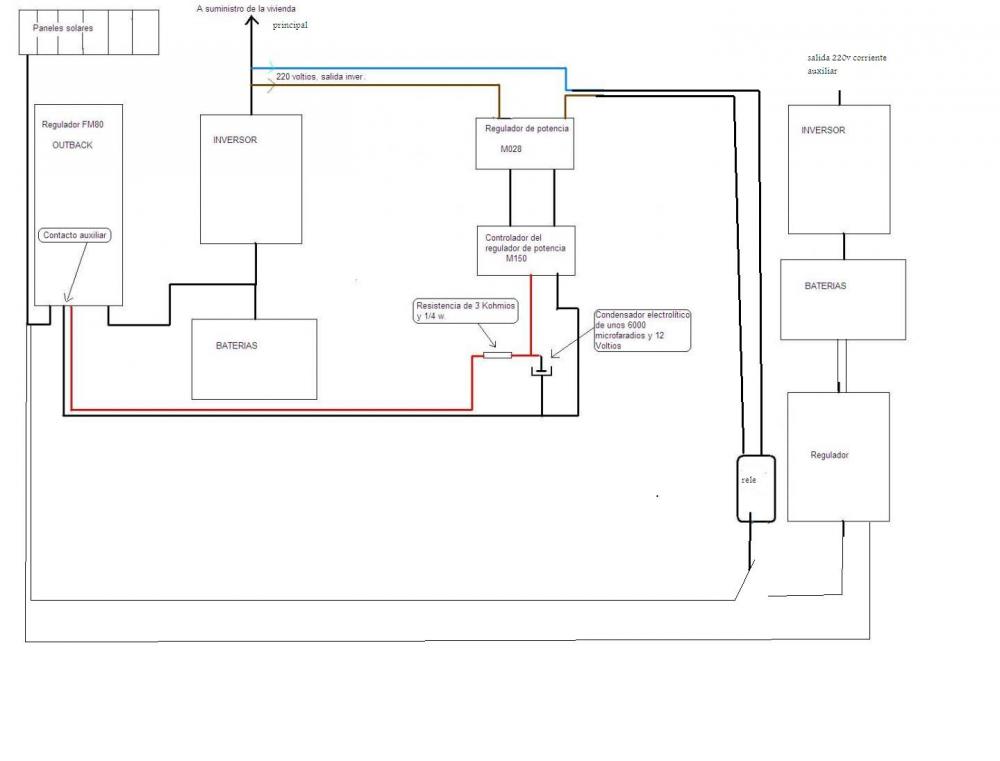

    carlos6025 supongo que me lo habras dicho antes pero ya hay tantas paginas que no se donde esta, me digiste que usabas un monitor vitron, cual modelo es, los datos que almacenar se puede sacar hacia el ordenador o esto lo realiza el outback fm60, para sacar estos datos indistivamente de que dispositivo lo sacas, necesitas un programa, existe este programa, se puede bajar de internet o de la pagina del componente, o necesita un programa como el jepefe.
    gracias
    tengo un dibujo echo de un esquema fv me da miedo ponertelo puede ser una buena idea o se un fiasco, puedo aprobar o me mandas a repetir el curso.
  24. #274
    Avatar de martoga
    martoga está desconectado Forero
    jun 2012
    mallorca
    340
    Predeterminado Re: QUE EQUIPO TIENES
    bueno te pongo el dibujo no me estires mucho las orejas, estoy seguro que lo vas a entender, es para aprovechar los 2 inversores y la energia que me sobrara los 5 dias de la semana que no este, soy consiente de lo de reguladores en paralelo y lo que me has dicho, pero de esta manera solo se conecta cuando la primeras baterias este a tope, el segundo grupo sera baterias de camion 110ah a 24v, asi no castigo a las principales, como lo ves es posible o no, el otro regulador el secundario sera el precio mas barato.
    aqui esta el dibujo, parte lo he sacado de google, he puesto esquemas asombrosos y geniales. y mira me ha salido este je je
    pd ser bueno conmigo maestro
  25. #275
    ago 2010
    alicante
    5.317
    Desde mi modesta opinión, cuantos menos trastos, mejor. 1 solo regulador, 1 solo banco de baterias, y si ya tienes dos inversor, o bien lo dejas preparado por si te falla el otro, o una segunda línea a la casa desde ese 2º inversor.
