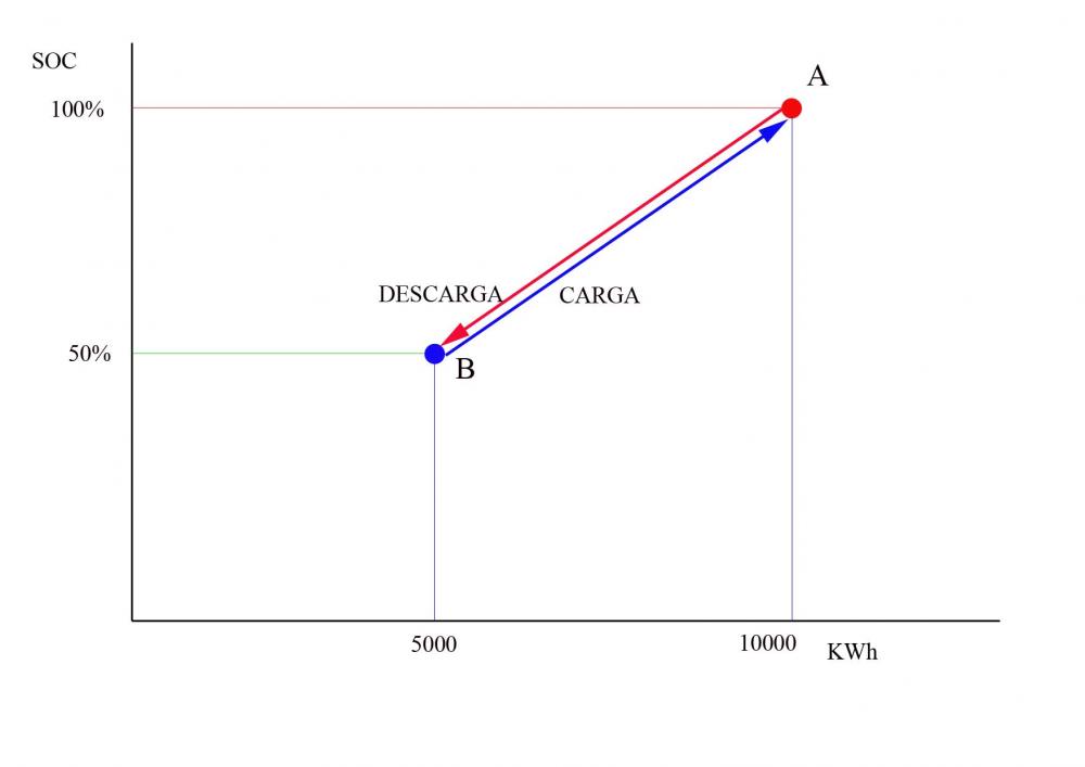

    Hola Carlos
    Aunque parcialmente te he constado en otro tema (el de los TSMPPT y el agua - deberemos quedarnos en este, sino sera un follon), cuando hablamos de Factor de carga ( o redimiento culombico) no podemos tener en cuenta al Peukert, porque si tuviésemos en cuenta ambas cosas, duplicariamos la corrección.
    Me explico, lo que dice Peukert es que si descargas 100Ah has de devolver 120Ah, exactamente lo mismo que dice el rendimiento culombico. Si tenemos en cuenta ambas cosas a la vez, duplicamos la correcion. Por ejemplo en mi caso, la abosrcion termina cuando la recarga (midiendo culombios una medida cada segundo con precision de 0,1A) ha llegado al 117% (rendimeinto culombico 117% que es cojonudo, eso si dia nublado - carga mas lenta = mejor rendimeinto) por lo tanto ya se ha corregido la intensidad necesaria para la recarga.
    Peukert tambien dice que lo que debes devolver esta en funcion de la intensidad de descarga y el mismo concepto se aplica en el rendimeinto culombico segun esta tabla:
    Indexation of the charge factor:
    5: very high intensity > 130 (%)
    4: high intensity [115; 130)
    3: medium [108; 115)
    2: low [102; 108)
    1: very low <= 102
    La ventaja ademas es que la medida del rendimeinto culombico es un indice del stress a que se somete una bateria y por tanto de su espectativa de vida. Peukert solo te da el SOC (eso si sabes cual es el exponente correcto para tu bateria). En este texto expone un poco los parametros de stress relacionados con las baterias:
    Resdas: information on lead acid batteries<
    Es decir , si mides este rendimiento, sabes cuanto estas "forzando" tus baterias. Con el Peukert no lo sabes.
    La intensidad de carga en una bateria segun la literatura tecnica puede suponerse como Ic = Is + Ig (v,t) donde Ic es la corriente que medimos en el amperimetro, IS es la corriente que almacenamos (la recarga efectiva) y Ig es la intensidad que se dedica a la gasificacion, es decir electrones que en lugar que eliminar sulfato se dedican a electrolizar el agua. Esta Ig(v,t) es funcion de la tension y de la temperatura principalmente. Se desprecia aqui la intensidad de autodescarga por ser mucho menor en nuestra aplicacion.
    Al incio de la carga en la fase bulk antes de la gasificacion Ig=0 y el rendimiento culombico es del 100% practicamente. Y la cosa es asi de clara, los electrones que "metes" al cargar no pueden desaparecer, o "quedarse" en la bateria. O se dedican a cargarla o se dedican a alguna reaccion quimica indeseable ( a gasificar), pero desaparecer no pueden. Es la fase de absorcion la que disminuye este rendimiento y cuanto mas alta sea la tension de absorcion (y la temperatura) mayor sera la Ig y por tanto el rendimiento culombico sera menor. Mantener unos niveles de V_absorcion adecuados y terminarla cuando se debe es esencial para tener un rendimiento culombico ideal.
    Tambien le llaman FACTOR DE CARGA en algunos textos, es practicamente el mismo concepto. La diferencia fundamental es que 1 Ah son 3600 culombios, es decir hay que medir con mas precision para hablar de culombios que para hablar de Ah, que es una unidad de medida mucho mayor.
    ¿Porque me emperro tanto en este concepto?. Pues porque es muy facil de medir y sin errores. No hay nada "relativo" atacando el problema desde este punto de vista.
    Pero hay que seguir pensando.
    Mjrosg, la verdad como alguien dijo solo se que no se nada, porque si lo tuviesemos claro, no le dariamos tantas vueltas. Y por cierto ¿no hay derechos de autor aqui?

    Predeterminado Re: La "complicada" etapa de absorción. Análisis.
    Dices que en tu pueblo sois "mu burros", por aquí decimos que somos "cabezones", y reconozco que me has hecho dudar en un principio, pero re-leyendo algun libro que habla del tema, sigo en "mis trece". A ver si salimos de dudas.
    Según el autor, la intensidad de descarga influye de una forma determinante en el valor de la capacidad de la batería, en el sentido de que cuanto mayor es la intensidad, menor es el valor de la capacidad.
    El motivo de la disminución de la capacidad, se deba a la mayor influencia que tiene los diferentes tipos de polarizaciones, en especial la polarización de concentración, ya que a altas intensidades la difusión adquiere una mayor importancia, produciendose una fuerte caida de la tensión cuando la demanda de materiales electroactivos es mayor que el aporte de los mismos desde el seno del electrólito hacia la superficie del electrodo.hay una gran número de ecuaciones empíricas que intentan relacionar la capacidad con la intensidad de descarga. Una de amplia difusión es la fórmula de Peukert.
    I^n x t = K
    K= constante dependiente de la temperatura
    I= Intensidad de descarga
    n=factor que varía entre 1 y 2
    Todo el "rollo" anterior, de lo que habla es SOLO a la hora de la descarga, y para nada habla de la recarga.
    Si me permites, el equívoco que tu tienes es cuando dices:
    Cita Iniciado por ASBERGADAS Ver mensaje
    Más bien se debería decir: Lo que dice Peukert es que si descargas 100Ah, a la velocidad I/t, la capacidad de tu batería se ha reducido a Xah.
    Piensas que Peukert y Factor de carga son dos formas diferentes de medir lo mismo y no es así.
    Peukert habla de lo que se reduce la capacidad según el régimen de descarga. Una vez que has descargado, entonces si, para volver a recuperar el 100%, necesitas Xah, que serán más cuanto peor sea el factor de carga.
    Por decirlo de otra forma, mientras descargas, SOLO hay que aplicar Peukert, y cuando cargas SOLO hay que aplicar factor de carga, pero contando desde la capacidad que te queda despues de haber descargado, según Peukert.
    Un ejemplo:
    Tienes una capacidad de 1000 Ah.Tienes SOC 100%. Descargas 400Ah a un régimen de descarga de X_amperios, de tal forma que Peukert dice que la capacidad de tu bateria (lo que te queda dentro de ella) se ha reducido a 500Ah (y no a 600Ah, como debería ser si no aplicamos Peukert).
    A partir de esos 500Ah de capacidad, hasta los 1000Ah, te quedan para devolver a la bateria otros 500 Ah. Y si, entondces te haran falta 500Ah x 120% = 600Ah.
    Es decir, que has descargado 400 Ah y tienes que devolver 600Ah: 100Ah se los ha comido Peukert y otros 100Ah se los ha comido el factor de carga.
    La pregunta es: ¿Donde coño están esos 200 Ah?
    Los 100Ah del factor de carga estan donde tu has explicado en tu anterior post. (gaseo, calor, corrosión del electrodo positivo)
    Los 100Ah de Peukert estan en el "rollo" de las polarizaciones, calor, y corrosión.
    Volviendo a ser repetitivo. Estarás de acuerdo conmigo en que, si haces una "fuerte" descarga a la batería, la capacidad que quede habrá mermado considerablemente, por lo que te quedarán menos Ah que Capacidad_al_100%-Ah_extraidos (efecto Peukert). ¿Me quieres decir que te hace pensar que devolviendo los Ah_extraidos x FC(factor de carga), tendras la bateria al 100%? ¿Donde queda Peukert entonces?
    Así lo veo yo y así lo ven y lo explican los de Victron en el manual del monitor de baterias.
    Ojo, que podemos estar equivocados Victron y yo.
    Edito: En tus experiencias para saber el factor de carga, lo más probable es que tus descargas sean a una bajo régimen de descarga. En ese caso Peukert tiene poca "influencia".
    Pero, descarga "bien" tus baterías con la vitro por ejemplo, a un régimen "alto" de descarga y ya me cuentas cuantos culombios tienes que devolver.
    Última edición por carlos6025; 16/06/2012 a las 18:43 Razón: Confirmar aún más lo que he querido explicar

    Y ampliando un poco algun razonamiento que no acabo de entrever relacionado con las "desapacion" de los Ah propongo el siguiente analisis.
Nombre: EstadoEnergia.jpg
Visitas: 976
Tamaño: 26,4 KB
    Los ejes de coordenadas son el SOC y el contenido energetico de la bateria en el eje horizontal, supuesto en Kwh. El punto A representa la bateria a maxima carga SOC=100% y por tanto a maximo contenido de energia, pensemos que son 10000Kwh. El punto B representa un SOC (REAL, dejemonos de Peukert's law) del 50% es decir un contendio energetico de la mitad. Es decir la bateria esta a la mitad de carga independientemente de como hayamos llegado a ella.
    Es evidente que el punto A es un estado de energia interna de la bateria y el B es otro estado. Pero cada uno corresponde a una cantidad de energia almacenada fija y concreta. Podemos ir de A a B descargando y de B a A cargando. El problema es que hay infinitos caminos distintos (regimenes de descarga o de carga ) para ir de un punto a otro, pero lo hagamos como lo hagamos, si vamos de A hasta B hemos "metido" en algun sitio (porque los ha "perdido" la bateria) una energia de 5000Kwh ni mas ni menos, porque pensar lo contrario seria ir contra el sagrado primer principio de la termodinamica que dice que la energia solo se transforma, pero ni se crea ni se destruye. Ahora que alguien me explique como se puede ir de A a B "liberando" menos energia segun cual sea el camino (regimen de descarga) segun dice Peukert. Por eso yo lo del Peukert aun no lo entiendo. Va contra una ley fisica admitida universalmente.
    Ya adverti que en mi pueblo somos mu brutos.

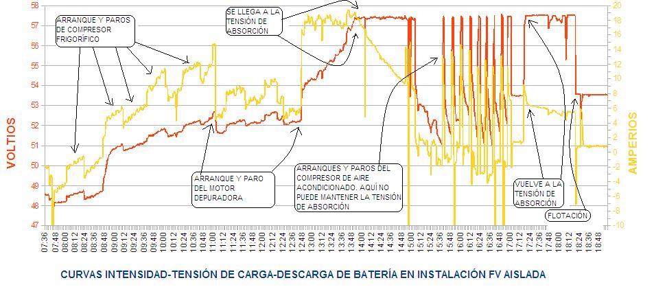

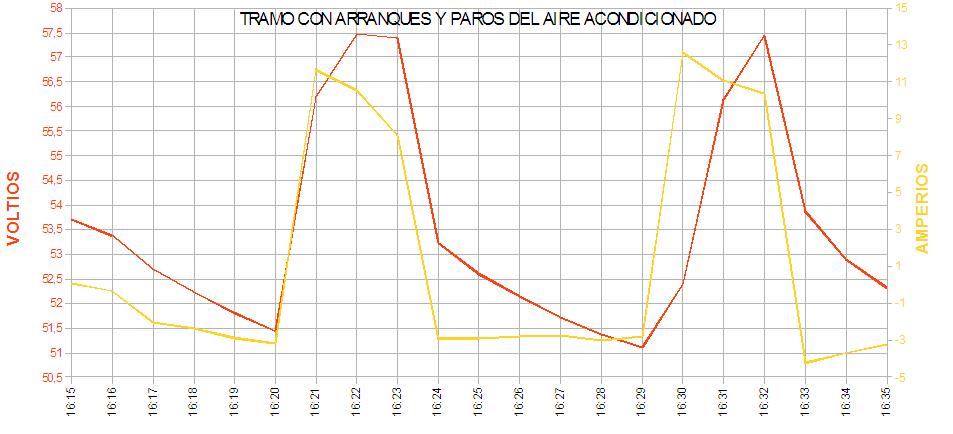

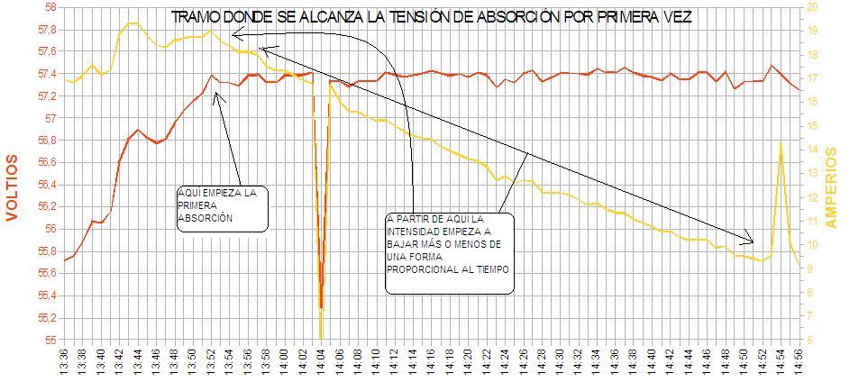

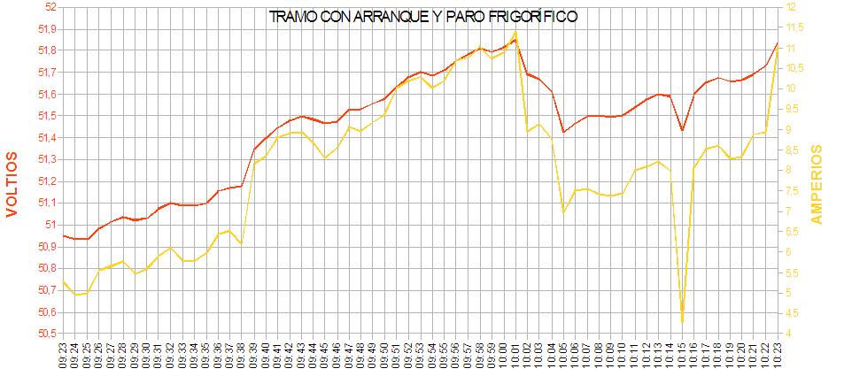

    Por fin he podido hacer que el monitor de baterias "escupa" los datos que tiene dentro. Ahí van unas gráficas de tensión-intensidad de la descarga y sobre todo de la carga de mis baterias durante las horas de sol. El dia fué totalmente despejado y la frecuencia de las lecturas fué de 1 por minuto. En total 684 lecturas, desde las 7:30 hasta la 19:00.
    La gráfica general parece un garabato, por eso he puesto varias gráficas de unos tramos que me han parecido interesantes para el tema que estamos tratando.
    Ya me cuentas/contais.

    Y bien clarito que queda, pedazo de radiografia!
  18. #68
    14.172
    Maravillosa radiografia , felicidades!

    Si, más que una curva de tensión-intensidad, parece un electrocardiograma de uno que esté echando un quiqui, jajaja

    Magnificas curvas Carlos 6025.
    La primera de ellas, para mi la mas instructiva, expone claramente como se producen ciclos de entrada y salida de la absorcion y estos ciclos (que a mi tambien se me producen) son los que hacen ir de "culo" a los TSMPPT . Cada uno de estos ciclos hace que se "distancien" mas en los tiempos de absorcion acumulados. Y eso que era un dia claro y soleado, donde no se añaden los cambios de irradicacion que aun harian mas complicado el grafico.
    Y la ultima curva aclara tambien perfectamente como el regulador le ha "endiñado" casi una hora de absorcion en exceso a tus baterias. Efectivamente se produce una estabilizacion muy notable de la intensidad. ¿Porque segunda absorcion? Entró el float-timeout?
    Este tiempo viene inicialmenete en 30 minutos pero a mi me parece muy fuerte repetir una absorcion completa por estar solo 30 minutos por debajo de V-float que puede suceder por un nublado repentino pero pasajero y sin haber descargado practicamente las baterias. Quizas en la costa mediterranea sea menos probable, pero aqui donde lo vivo, se pasa de supernublado a sol con mucha facilidad. Y eso me hacia tener unos factores de carga del 160% (tenia la absorcion en 120' y la repetia).
    Ahora pase a una hora el float timeout y a 90' la absorcion con lo que el FC varia de 120 a 130 que ya es mucho variar.
    Estoy esperando un TSMPPT que me pasaran para hacer pruebas, de momento ya empiezo a entender como comunicarse con el TSMPPT a nivel de bit, porque puedes usar el MSView en un ordenador y un simulador ModBus -slave en otro, conectandolos con un cable serie y ves las comunicaciones, porque mientras no podamos controlar al regulador desde un equipo exterior no hay nada que hacer.
    Lo que pasa es que los simuladores de Modbus que me he podido bajar de la Red sin pagar no responden a algunos comandos como el 2BH (que pregunta numero de serie y fabricante) con lo cual el MSView da error y listos.
    Pero con un Trsitar verdadero, podré seguir la "conversación" byte a byte y asi podre emularlo desde una placa.
    De todas maneras, la unica solucion posible con ModBus es escribir sobre el registro del V-tarjet con lo cual el regulador hará lo que se le diga. Esto es muy bonito tecnicamente pero es un coñazo porque hay que hacerlo cada minuto y a cada regulador.
    Intentar engañarlo con el sensor remoto de tension podria ser otra posibilidad. Lo he estado pensando y no le veo ningun problema de momento. Por lo facil que parece, seria fantastico que funcionase bien. Funcionar tiene que funcionar, me refiero a que salga alguna "pega" de estas que no has previsto. Es una cosa que probaré en cuanto reciba el regulador "prestao" , que con los mios no quiero ni quitarles el polvo por si acaso.
    Y mira si es seguro el mal funcionamiento de los Tristar en paralelo que ya hay una empresa que tiene un equipo para ponerlos a todos finos. Mira esto:

    Hola de nuevo, despues de varios dias sin conexión a internet.
    No me expliqué bien en la gráfica. Donde dice "segunda absorción" quería decir que "vuelve a absorción". No hay Float-timeout en este caso, simplemente que la potencia disponible no llega a mantener la absorción.
    El periodo largo de absorción al final de la curva, lo puse a posta para confirmar por enésima vez, el hecho de que el tiempo no es un buen parámetro para controlar el periodo de absorción. Normalmente no lo tengo así.
