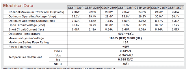

    Eso es... pero encima cortito de pasta porque ahora la inversion de neorepoblador rural està toda junta. Ya quisiera yo un buen asesor FV serio y honrao pa mi solo, pagandolo como se merece.. y que me montara el sistema y me lo garantizara y me hiciera el mantenimiento....pero bueno.
    En cualquier caso, Si, no es que me estè aclarando mucho, pero al menos no serà un desastre. A ver las placas son estas:
    14.172
    Predeterminado Re: Tenemos chicha desde el primer dia?? 3kw
    Si, valores normales de un 60 celulas. En este caso de canadiense tiene poco y es tan chino como el resto.
