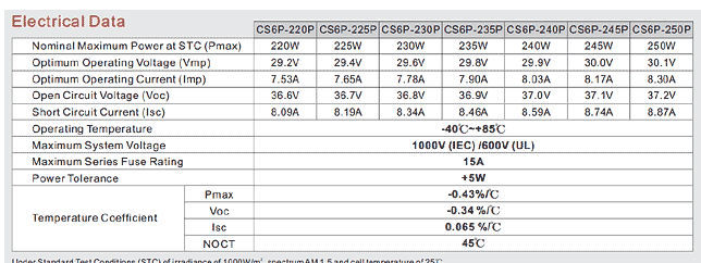

Lo que quiere decir Photon es que, usando MPPT (regulador con Seguimiento del Punto de Máxima Potencia), podremos poner en serie un máximo de tres paneles. De ahí que recomiende múltiplos de tres. Con cuatro paneles se podrían poner en serie de dos en dos. Pero, por ejemplo, con cinco tendriamos que ponerlos todos en paralelo. La ventaja de poner el máximo de paneles en serie es la del aumento de tensión, disminuyendo así la sección necesaria del cable.

Bueno, si los paneles son de red (60 células y Vmp de unos 28-29V), no habría problema en poner en serie dos para cargar a 24V.
Re: Tenemos chicha desde el primer dia?? 3kw
Photon se refiere a que si se ponen 4 paneles en serie, con el frio que hace en burgos la tension voc se puede ir de madre, y superar el maximo que aceptan los reguladores, que son 150v...lo dice por que sabe que a mi me gustan los arrays bien de voltios!....jejejeje
dinos loas caracteristicas de los paneles, los datos que vienen el la etiqueta de atras, y vemos como acoplarlos...

En cualquier caso, Si, no es que me estè aclarando mucho, pero al menos no serà un desastre. A ver las placas son estas:
Archivo adjunto 5049
Si, valores normales de un 60 celulas. En este caso de canadiense tiene poco y es tan chino como el resto.
