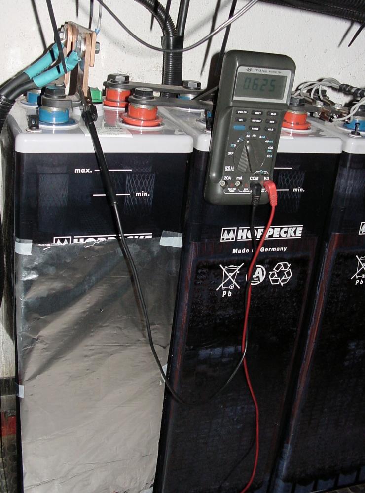

    Carlos6025. He estado planteando hacer un ensayo de tu algoritmo y ya tengo el primer problema. Es tonto pero es problema. En la comparacion Ubateria=Uabsorción, debemos conocer la Uabsorcion (la Ubateria la medimos) pero el valor de absorcion ¿de donde lo sacamos?. Leerla desde el registro interno del regulador es una coña marinera al menos en el Tristar (y no son iguales en todos). De lo contrario debemos calcularla (con el coeficiente de temperatura). Otro metodo podria ser ir memorizando las tensiones de bateria medidas y cuando se mantenga constante (por encima de una cierta cota) durante un tiempo determinado, tomarla como buena (sistema que no me gusta nada). Otra podria ser medirla cuando sepamos que el regulador esta en absorcion . Esa posibilidad será distinta en un regulador que en otro. El Tristar tiene un registro interno que informa del estado. Pero eso significa resolver primero la comunicacion con el regulador (el famoso Modbus), cosa que no tengo aun hecha. Bueno espero tengas alguna idea mejor.
    Y como ya comente en otro hilo, leo todo lo que pillo relativo a baterias y he leido una informacion, bastante rollo, muy teorica, pero que expone un metodo para medir el SOC que me ha parecido muy interesante.
    El metodo es el siguiente. Se pegan dos o tres bobinas con nucleo de ferrita (pueden ser unas "E" ó "U" por ejemplo, de un trafo de MAT de TV antigua -coste cero) ) a la carcasa de un vaso en el lado de la placa negativa.
    Cuando el acumulador esta al 100% la placa negatica es plomo (mas el sulfato que tenga por desgracia, pero digamos que es plomo) Las bobinas producen un campo magnetico variable que provocara corrientes (Eddy currents) en un elemento metalico conductor en este caso la placa negativa. Estas corrientes se oponen al campo magnetico de las bobinas y hacen que su inductancia (los henrios o milihenrios que tengan ) disminuyan. Conforme se descarga la bateria, el plomo pasa a sulfato, que ni es metalico ni es conductor, con lo cual disminuyen las corrientes parasitas y aumenta la inductancia. Si estas bobinas son el elemento L-C de un oscilador, cambiara la frecuencia, que es un tiempo, cambio muy facil de medir con precision.
    Como las placas positivas solo cambian de oxido a sulfato, no afectan a esta medida.
    Basta con cargar una vez al 100% el acumulador para tener una referencia de su estado de carga y el dato correspondiente a la frecuencia que toman las bobinas a este 100%. Tambien podemos memorizar otros puntos del SOC.
    Este sistema no requiere nada de nada, solo una compensacion de temperatura de las lecturas.
    Espero vuestros comentarios.

    Hola de nuevo-
    Disculpar no he podido dedicar tiempo a pensar sobre esto porque he estado comiendome el coco pensando en metodos alternativos para medir el SOC. Desde que lei lo de la s bobinas, se me ocurrio que el mismo principio pero de ejecucion mucho mas facil podria aplicarse a la capacidad. Me explico imaginemos que pegamos un trozo grande de papel alval con cel.lo , trozo del mismo tamaño que la placa negativa. Lo pegamos por fuera del plastico de una OPzs justo frente a la placa negativa y hemos construido un condesador en el cual una armadura es la placa negativa, la otra el papel albal y el dielectrico es el plastico mas el electrolito.
    Ahi va la foto
Nombre: EnBat01.jpg
Visitas: 392
Tamaño: 103,1 KB
    En ella se ve un capacimetro midiendo la capacidad de este condensador a plena carga de 625 pf. Conforme se descarga la bateria, la armadura negatica (la placa de plomo) se va haciendo menos metalica y la capacidad se reduce. Tambien supongo influye el cambio del electrolito. Pero no he podido obtener lecturas muy repetitivas, es decir no he podido obtener ninguna conclusion clara de la relacion entre la capacidad medida y SOC. Al final me he dado cuenta que el papel albal, al estar completamente aislado, recogia cargas estaticas procedentes de cables y equipos ( y de mi mismo) las cuales alteraban la media. Voy a repetirlas colocando una resistencia de gran valor (por ejemplo 10M) entre papel albal y negativo, para que estas cargas tengan donde "sumirse".
    En resumen, de momento un fracaso.
    Pero es evidente que encontrar una forma alternativa de medir el SOC seria una gran solucion.
