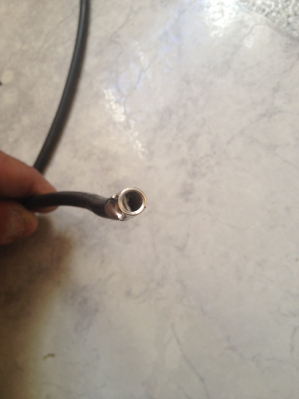

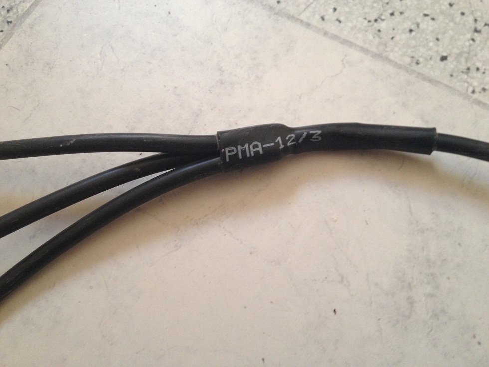

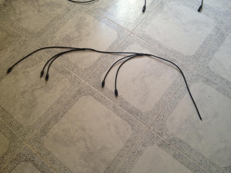

    Ya he detectado la averia, al levantar las placas vi como un cable se salia de un termo retractil, es decir estaba mal apretado. Estos cables me los envio el fabricante de las placas, SOLIKER y según la conexión que vayas hacer así te mandan ellos el cable. Yo pensaba que debajo de ese termo retractil estarian soldados con estaño, pero no, estan dentro un tubo metalico y ademas con unos hilos de menos, pues se ve que cortan los que le estorven para introducirlos en el tubo¡¡¡ Pues bien al ver que uno de ellos se solto, decidi retirar el termo retractil de todas las conexiones que ellos han echo, y estan todas igual de mal echas¡¡¡ se salen los cables solos¡¡¡¡ de un tubo metálico que los debería de aprisionar. Ahora os mando unas fotos y un video para que veais la chapuza.

    No veas lo que me alegro de que hayas encontrado el problema. A dormir tranquilo esta noche.
    Los tubitos metálicos se deben de aprisionar con una herramienta destinada para ello, puede que te los sirvieran así para que tú los prensaras. Si no tienes esa herramienta, haz los empalmes como Dios manda, con regletas o clemas de empalme (y si quieres, suéldalos). Elige el calibre adecuado, de la regleta, para mejor contacto. Yo uso las que llevan dos tornillos (hasta 25mm2), y me aseguro de que todos los cables que vayan a ser empalmados entren todos en el mismo sentido, quedando estos apretados por ambos tornillos. Osea, que no entren cables por ambos extremos de la regleta.

    espeluznante!...de milagro te has librado de que se te carbonice media instalacion, yo que tu lo dejaria todo deconectado hasta que lo puedas conectar como sea, pero bien...el caso es que lo del cargador lo tienes que solucionar por que tus baterias estan sufriendo de lo lindo...animo!...;-)

    Estos empalmes como ya osdije antes los manda asi el fabricante. Os aseguro que a mi no se me ocurriria hacer esto.

    Animal, se cual es esa herramienta, la utilizo para climpar las bornas de las baterias. Pero resulta que como ya he dicho antes, estos cables los envia el fabricante de las placas, con las placas ya incluidos. Vienen en cada union con un termo retractil con resina, jamas te vas a imaginar que ese empalme esta mal echo. Tiene muy buena pinta cuando lo ves. Pero cuando lo abres los cables se salen solos.

    Madre mía, esos empalmes son un delito. Yo pensaba que los tubitos estaban "vírgenes", pero se vé claramente que los "malprensaron" y encima camuflados.
