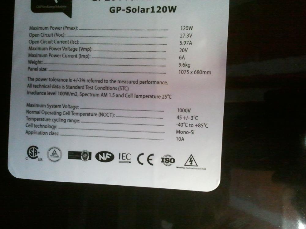

    Hola a todos.
    He comprado 2 paneles de 120W y 40 células cada uno y tensión Vmp es de 20V y ahora tengo la duda del regulador de carga, no se si con uno sencillo bastaría o necesito un MPPT, adjunto una foto con las características y ya puestos, que características deberían tener el resto del equipo (potencia del inversor, baterías) estoy empezando y tampoco quiero hacer una gran inversión
    regulador de carga-2012-06-04-18.32.14.jpg.
    Gracias de antemano.

    Predeterminado Re: regulador de carga
    Por valer te vale con uno normal aunque con 40 celulas un mppt tiene mayor razón de ser. Un 20A ya vale tanto en normal como en mppt.
    La batería depende de tu consumo y autonomía, no tanto por la potencia en panel que tengas y lo mismo el inversor, poco le importa 2 paneles que 4.
    Por cierto, los valores de intensidad están mal, son al revés.

    ok, gracias Photon por tu rápida respuesta
