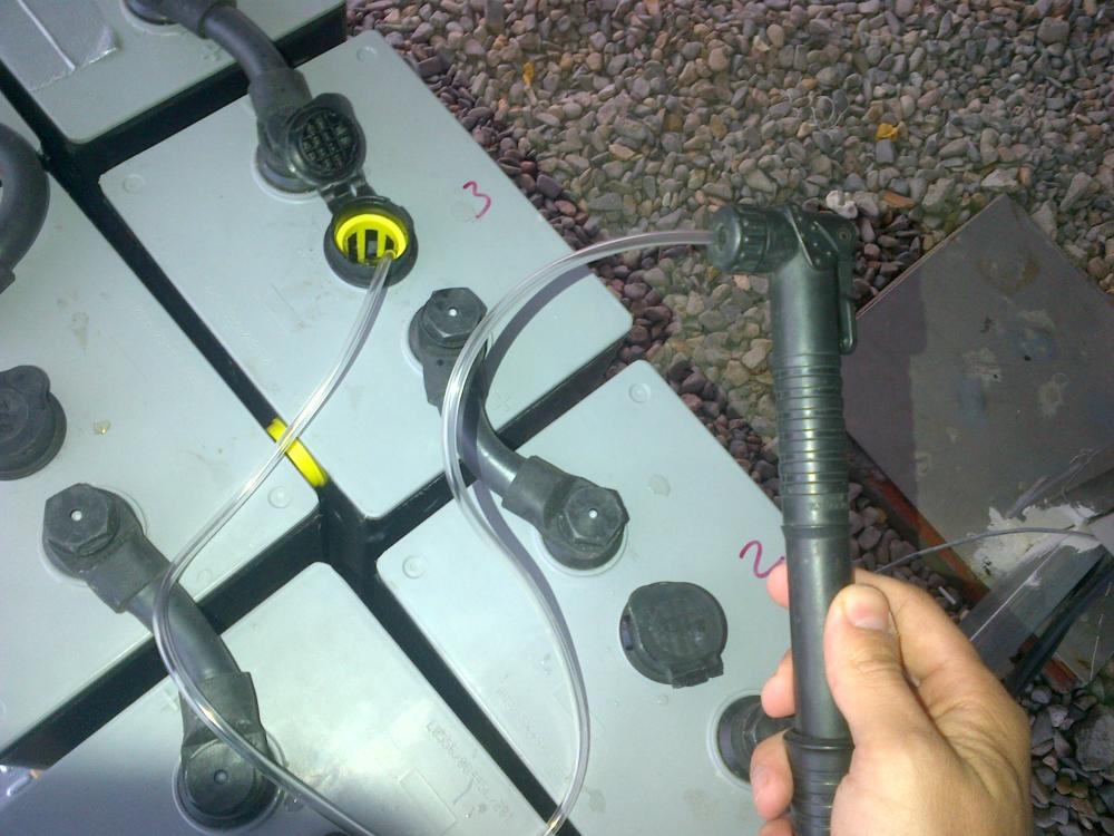

    Qué opináis de lo de meter el tubito hasta el fondo del vaso y "soplar" con un bombín de bici, a ver si se remueve el puchero?
    De eso ya hay (está todo inventado). Si no recuerdo mal, STEPHEN sabe de ese tema.

    Pues entonces lo q puedo hacer es soplar con el tubito una vez a la semana (en el mismo momento que relleno nivel)...y si así compruebo que la densidad se equilibra bien y aumenta en todos los vasos, este sistema puede ayudar a hacer absorciones boost más ligeritas de tiempo y voltage, y una normal cada 7 días. Voy a ver qué encuentro por la web...
    Estoy cogiendo trastorno obsesivo me parece a mí.
    Pues nada, he buscado y no encuentro nada.
    A ver si alguien aporta algo...de momento lo probaré de manera manual.

    Para los EPzS hay tanto sistemas de burbujeo como de rellenado automatico, ahora que vaya todo bien a medio-intemperie...

    Pues no he comprado la sistema porque querian cobrar algo ridiculo por el transporte desde grecia, donde vienen mis baterias. Entonces no tengo mas de aportar al tema que no esta escrito por TAB en la enlace que ha puesto Carlos.
    Lo mejor seria comprar la sistema con la bateria todo ya integrado, porque si no, tendras que taladrar los vasos ti mismo. Quizas en algunos años cuando son mas viejas lo atreveria. Los de TAB pueden vender el kit aunque la bateria viene de otro fabricante.

    gracias Stephen por la respuesta.
    Sabiendo que hay que taladrar el vaso.... pues no me la juego.
    De momento he hecho esta prueba hoy...una imagen vale más que mil palabras... el resultado, pues que la densidad no ha aumentado nada, se ha quedado en 1,255 (en el mismo valor que ya estaba) en ese vaso, y he estado 5 minutos dándole al bombín con el tubito sumergido hasta el fondo del vaso.

    No le des mucha presión no te reviente la re-cámara
    ¿Y has podido meter la punta del tubito hasta el fondo del vaso?
    Creo que tendras que hacerlo por mucho mas tiempo durante bulk y absorb. Entonces puedes ir comparando ese vaso con otro que no tiene el tubito. Ahora no me acuerdo donde lo he visto, pero en algun sitio en internet mostran una de estas sistemas y tienen 2 tubos, uno dentro el otro, y lo de dentro es mas fina y tambien mas corta. Entonces las burbujas quedan dentro el tubo gordo y no tocan a las placas.

    Uf, pues como pa ponerse ahí media hora por vaso a darle al bombín...
    Por cierto, porqué las burbujas prejudican las placas?

    supongo que sera igual que la cavitacion en las bombas, porque desprende material de las placas.
