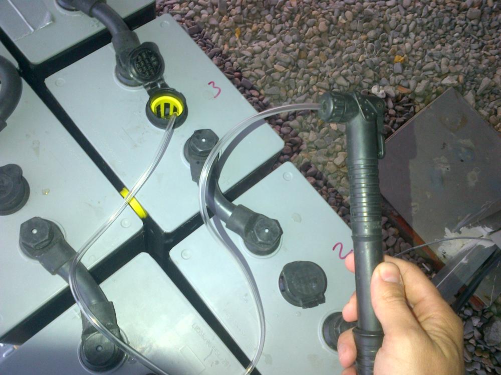

En todo caso, coges líquido de los de mayor densidad cuando están cargadas y lo guardas (a éste electrolito le llamamos A). Cuando las tengas lo más descargadas posible, sacas líquido de los vasos que, antes de descargar, los tenias a menor densidad (a éste le llamamos B).
A los vasos con menor densidad le echas el A. Y a los de mayor densidad le echas el B.
Pero todo eso, me parece a mi, que es rizar el rizo.
Espera a que haga la ecu y mides todos a ver como están.
