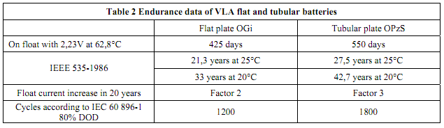

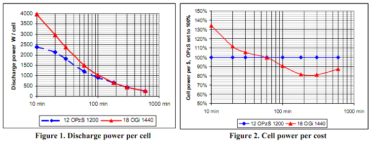

    abr 2008
    Huesca
    815
    Predeterminado Respuesta: Placa plana, placa tubular y ciclo profundo.
    Un interesante informe sobre la diferencia entre placa plana, tubular y AGM en ingles:
    http://www.battcon.com/PapersFinal20...hPaper2006.pdf
    Algunas frases (mal traducidos) pero interesantes:
    Consumidores en EE.UU, Europa y Japon prefieren distintos tipos de bateria por convencion - Placa plana, placa tubular y AGM respectivamente.
    Para simular la vida util despues de 15 años a 20 grados hacen una prueba de flotacion a 62 grados y cada 50 dias hacen pruebas de descarga a C3, los resultados adjunto.
    Las de placa plana puede dar mas poder en corto tiempo, entonces tienen un mejor ratio de W/Euro para consumos que duran menos de 60 minutos - pero para mas de 60min son mas rentables los de placa tubular.
    Miniaturas adjuntadas Miniaturas adjuntadas Placa plana, placa tubular y ciclo profundo.-screen-shot-2011-11-16-11.29.35.png   Placa plana, placa tubular y ciclo profundo.-screen-shot-2011-11-16-11.40.36.png

    Despues de leer este informe, aun lo entiendo menos, pues está en casi total contraposición con los datos de los que disponemos ahora ,procedentes de los propios fabricantes, en los siguientes aspectos:
    1.- Segun este informe, las baterias de placa plana son mas pesadas que las de anodo tubular para un mismo numero de Ah .
    Segun los datos que tenemos, comparando unas Rolls y unas Opzs con el mismo peso, las de placa plana tiene una capacidad de 2500 Ah y la tubular de 1800Ah. Aunque no se especifican exactamente las condiciones en las que se han efectuado las medidas de capacidad, la diferencia en el resultado es tal que no cabe suponer otra cosa.Por tanto, la placa plana es menos pesada para la misma capacidad, segun los datos de los fabricantes.
    2.- Segun este informe, las baterias de placa placa dan mas intensidad en cortos periodos y es en esta franja de descarga donde son mas eficientes.
    Segun los datos procedentes de la comparacion entre marcas, las de placa plana pierden capacidad mas rapidamente cuando se aumenta el regimen de descarga, por tanto son mas usables en descargas lentas y prolongadas.
    Otra interpretación seria que la menor resistencia interna de la placa plana permita mas potencia instantanea, pero en cualquier caso, la energia finalmente puesta en juego en un periodo de descarga corto seria superior en una bateria tubular pues su capacidad en Ah es mayor en altos regimenes de descarga.
    3.- Este informe indica que la esperanza de vida (segun un cierto tipo de test acelerado), es mayor en la OPzs que en la placa plana, mientras que el fabricante de placa plana asegura para sus baterias mayor vida y mas ciclos que para las tubulares.
    4.- Este informe es del año 2006. Tecnicamente ha llovido bastante desde entonces.
    En resumen, yo al menos tengo tantas dudas como antes.
