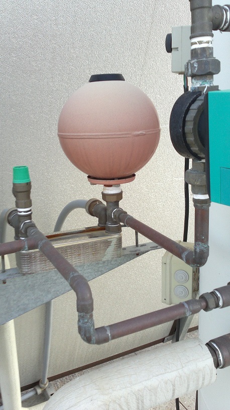

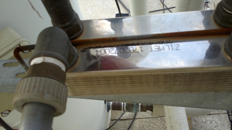

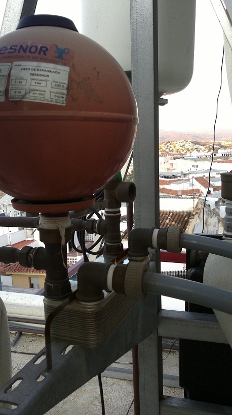

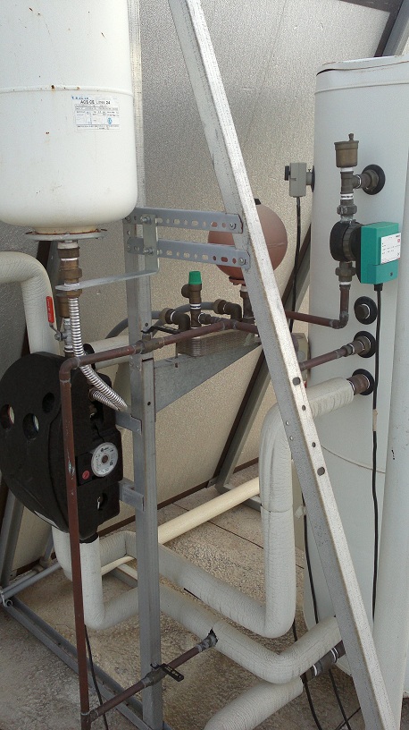

    Aquí pongo las fotos del intercambiador. Es de la marca Zilmet y el modelo lo adjunto en pdf, pero no he podido encontrar el dato de la pérdida de carga.
    También subo fotos de la instalación en el punto de intercambio.
    Espero que sirva para valorar si es posible instalar la bomba de Lorentz y si es posible, cuántas placas solares serían necesarias para su funcionamiento, sin baterías y que sección de cable debe haber en la conexión placas - bomba.
    Gracias y un saludo.
