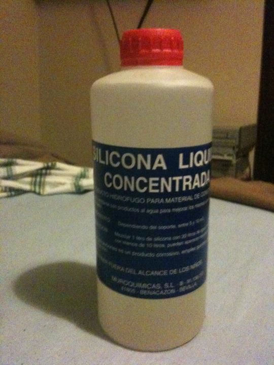

    adjunto foto de la silicona

    adjunto foto de la silicona, va mezclada con agua, se obtienen hasta 20 litros de silicona liquida, comprada en la ferreteria de enfrente de mi casa
    PD me ofende que me llamen mentiroso, solo voy reflejando aqui mi proyecto porque alguien comento que parecia interesante y que lo fuera exponiendo...si molesto dejo de hacerlo. porque parece que es eso, que molesto a "los grandes empresarios fabricapanelessolares" solo construyo un humilde panel para que alimente 5 bombillas, y creo que con lo que tengo me sobra

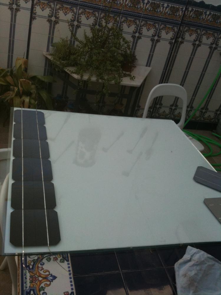

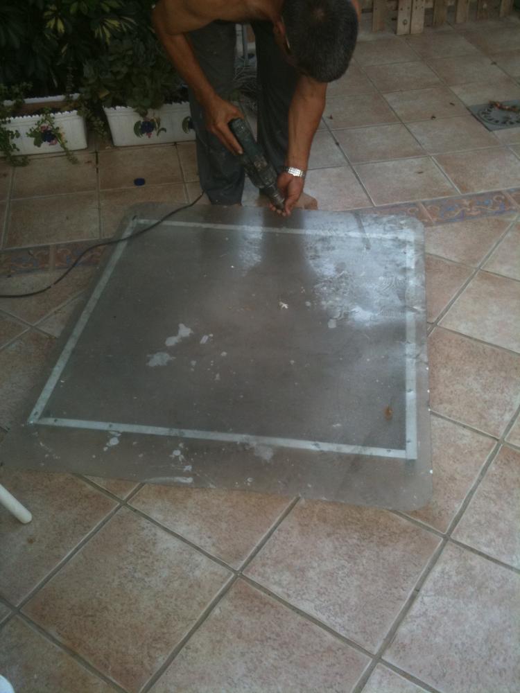

    fabricando el viejo la caja donde iran las celulas y yo de mientras comenzando a soldarlas en serie..que buen color....
    Miniaturas adjuntadas Miniaturas adjuntadas Celulas recibidas-img_1452.jpg   Celulas recibidas-img_1454.jpg

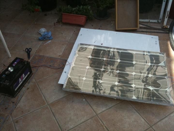

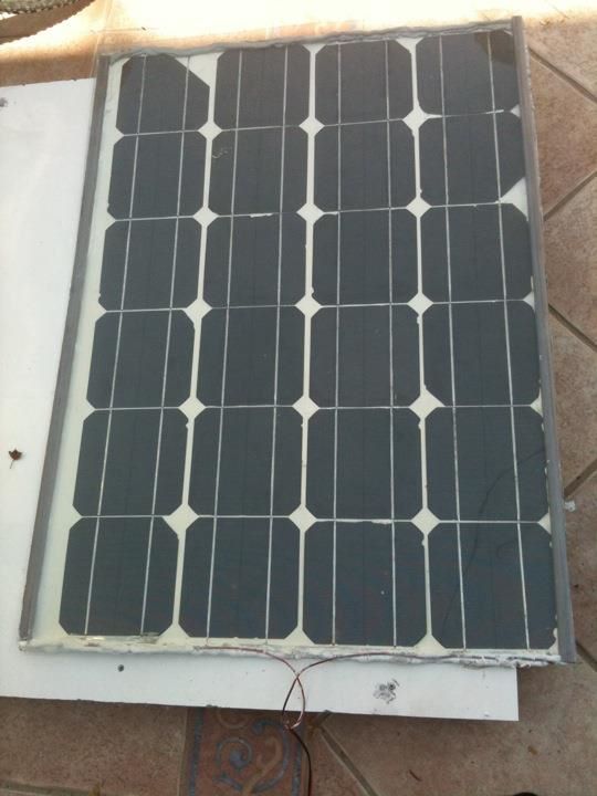

    aqui van un par de fotillos
    Miniaturas adjuntadas Miniaturas adjuntadas Celulas recibidas-317132_2118913329567_1147797557_31925226_2106753967_n.jpg   Celulas recibidas-307659_2118914329592_1147797557_31925227_1947343225_n.jpg

    Haciéndolo de 24 células te has complicado la vida. No hay manera buena de combinar ambos paneles ahora...

    vaya...bueno como tengo 3 baterias de 88a pues este panel de 24 para una bateria y el otro de 36 para las otras 2

    La gracia está en que con 24 células te falta 1/3 de la tensión para cargar batería de 12v. Mala cosa.
