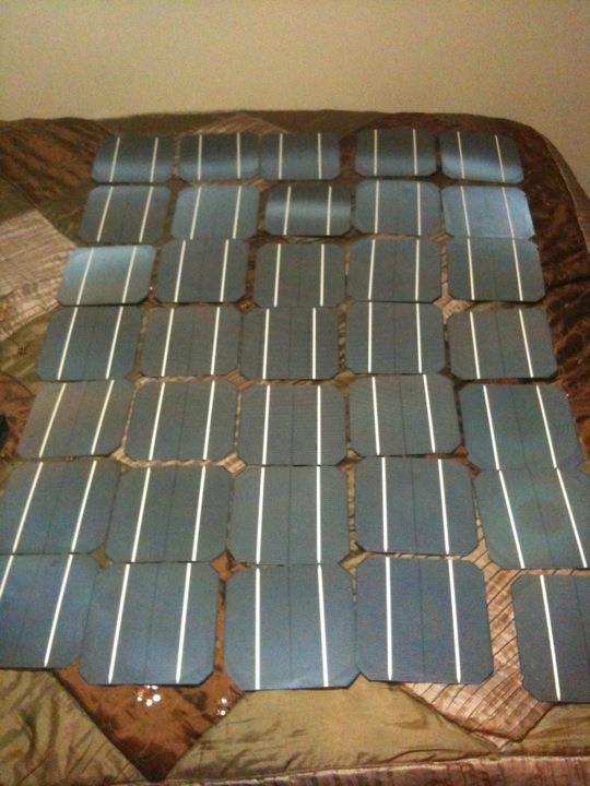

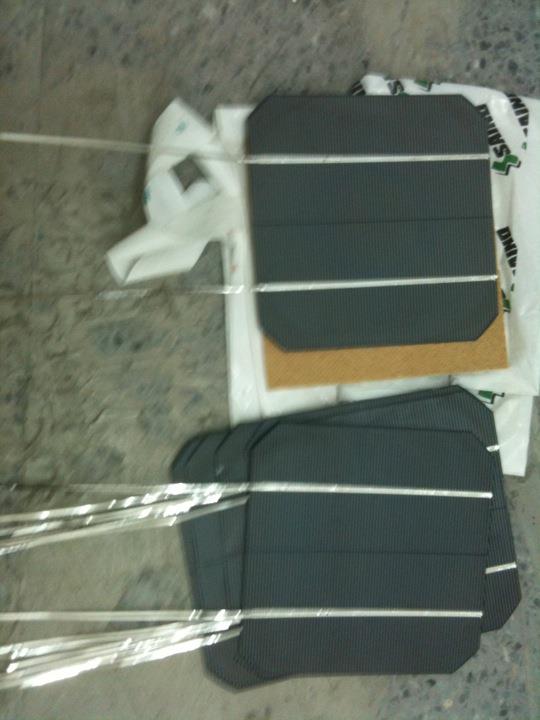

    Chicos ya recibi las celulas fotovoltaicas, asi que las soldare e iré contando como van.¿Que seccion debe de tener los cables que iran a la bateria y a los puntos de luz?

    hola jose,
    mandame una foto de cerca para ver se le saco el año de fabricacion de las celulas
    solo veo 35 espero que tengas mas de reserva pois como puedes ver son muy fragiles las condenadas jejejeje
    outra cosa la punta del soldador bien limpia y no eches mucho estaño en la soldadura se no quieres oir el sonido del estaño quando enfria y te rompa la celula, se te falta algo eva,tedlar,tab,bus,diodos dimelo por aqui ando
    ja me envitaras a un par de refrescos virtuales ja que he dejado la cerveja por un tiempo
    anda date una vuelta por aqui Make a Solar Panel DIY Part 1 - YouTube
    y suerte que la vas a necesitar que aventura la tuya me hace recordar que tengo un asunto pendiente com un compañero de por aqui

    Si,me llegaron 40 celulas y 4 venian rotas..fragil no,lo siguiente.Viene 20 metros del bus fino, 6 m del ancho para unir cada serie y un diodo. Por cierto viene un rotulador que segun el video es para soldar la placa con el bus,creo que para soldar el bus a las celulas no se necesita estaño. le hare una foto ala placa cuando llegue a casa. un saludo y gracias

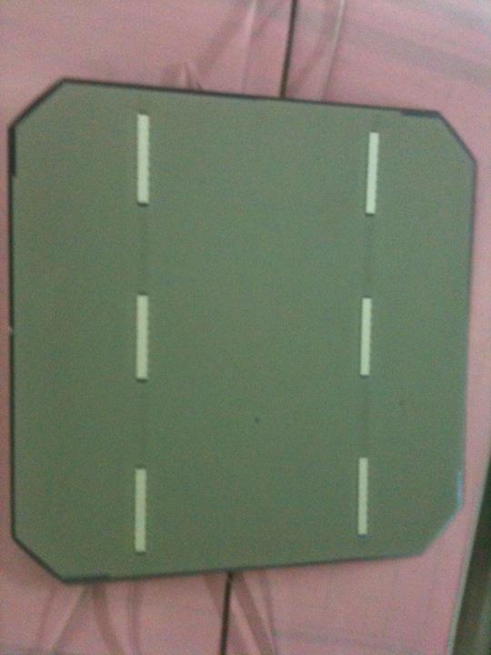

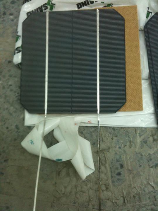

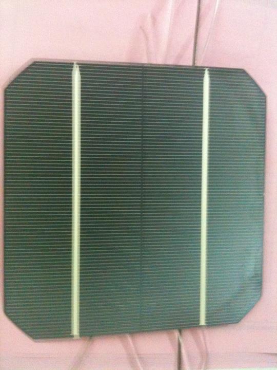

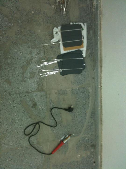

    Buebo chicos os dejo unas fotos de las celulas que he soldado hoy y mi experiencia de novato con ellas.
    1º adjunto fotos d las celulas en las que no veo año de fabricacion o dato alguno
    2º corté los 20 m de bus y tarde unos 10 min en ello, corte el doble de lo que mideel largo de una celula, para soldar luego del negativo al positivo de la otra
    3º el lapiz este que te viene en el kit, para ayudar a la soldadura es una porqueria...no se si viene seco o en fin...en los videos del youtube se ve tan facill....pues no lo es, ayudado por la idea del compi decido ponerle algo de estaño al soldador, y si, soldó pero el acabado que queda es como si lo hubiera hecho un niño de 5 años..nada fino. Asi que pense en comprar decapante y señores como suelda!!!ni video del youtube ni leche una pasada de 2 seg y parece que viene de fabrica...un truquito, cogeis con un bastoncito de limpiar las orejas y le dais muy poco al bus, repito apenas nada ya que si os pasais al soldar se pasa a la celula (solo me paso en la 1º) tiempo de soldar las 36 celulas 1 hora
    4º importante la base donde soldais las celulas..vereis como curro 14 horas al dia y de noche aproveche y me puse a soldarlas en el baño, me apoye en un cuaderno y señores se pego la celula como si le hubiera echado superglub,por supuesto eso no hay quien lo despegara sin partir la celula, y se partio en 2 millones de trozos (tiempo en buscar una buena base de aluminio 3 min, perdida 1 celula
    6º respecto a que me llegaron 4 celulas rotas me pudeen contacto con el vendedor y parece ser que me va a mandar unas cuantas mas gratuitamente, me pidio que le enviara fotos de las rotas...a ver si hay suerte
    7º mi viejo se va a encargar este finde de hacer una caja de aluminio con su cristal y tal...no va a costar nada es un manitas y coge cualquier cosa y fabrica lo que le da la gana de cualquier retal..ya pasare fotos

    hola jose,
    no hay que trabajar segun aparesen los problemas (se suele llamar trabajar sobre las rodillas me parese) respira y piensa paso a paso antes de empezar que todo este listo marco,cristal,fondo del panel, caja de conecion,aislamiento y lo cierras todo se ves que no te falta nada y tienes todo controlado es altura de tocar las celulas y soldar....
    el que denominas bus en realidad es el tab wire que se coloca en las celulas, el bus wire sirve para conectar las series entre si.
    el decapante es muy bruto aun que es una solucion se suele usar flux base agua un pote puede valer 2€ y te sirve para 10 paneles..
    el eva se no lo usas por los 2 lados no sirve para para pegar la cristal,se lo usas por detras acomodas las celulas y ganas aislamiento en las coneciones, el uso de silicona yo no lo veo tan claro (a no ser al final para asegurarte que todo esta bien selado) he visto y sei de primera mano que un amigo(hace tiempo que no sei nada de el)uso cinta que cola de los 2 lados y le ha ido muy bien tambien esta la epoxi una resina.
    quanto al cristal puedes usar el que veas mejor a tu blosillo menos de 5mm no te lo recomendo mejor de 8mm el doble cristal es mas barato aun que pierde algo un minimo por la cola entre cristales.
    el marco hay varios desde aluminio a madera este ultimo depois de pintado puedes con cinta de aluminio ......y listo.
    a todo isto el precio sera mas barato o no se cuentas todas las heramientas y el tiempo usado yo no lo cuento porque no hay que contabilizar todo nuestro tiempo (creermelo te puedes volver louco).
    lo cierto es que gastas menos pero te dura menos pero aprendes mucho mas y claro esta NO se puede comparar con uno de fabrica MUCHO MEJOR EN TODOS LOS ASPECTOS

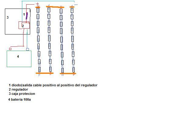

    un pequeñito esquemita que podria haber hecho mi sobrino de dos años con el paint pero tened en ciuenta que son las 5 d la mañana y llego despues de 13 horas currando.un saludo
    Por cierto si lo que voy a poner son lamparas de 12 v y 40 o 60 w ?que seccion tendra que tener la instacion? ¿en todo el circuito la misma seccion?

    Controladores de Carga sin Display | Compra online al mejor precio
    por lo veo, no sabes la pinta que tiene un regulador.
    Eso va entre la placa y la bateria.
    Habitualmente, por comodidad, al lado de la bateria.
    no se debe mojar, ni estar a la intemperie.
    hay de muchos tipos, y eso, creo, que si que lo vas a tener que comprar.

    Jose, no le metas 20 metros de cable entre la batería y el inversor. Te vas a dejar una fortuna en cable, para bajar las pérdidas. Pon el inversor cerca de las baterías y prolonga la salida ya en 220, que los requisitos del cable son mucho menos draconianos.

    es simplemente un esquema que encontre en internet, soo hay un par de metros entre las placas a la bateria y de la bateria a los puntos de luz otros 3

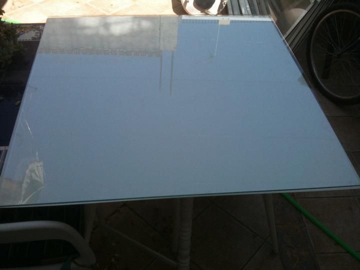

    preparado cristal y contrachapado...en 4 o 5 dias lo monto todo..coste del cristal 0 e. es lo que tiene teenr amigos cristaleros
    Por cierto recordais que compre 36 celulas de 6x6? y venian algunas rotas pues me he puesto manos a la obra y me mandan en un par de dias otras 30 celulas gratuitas...
    Respecto a usar eva me han dicho que no quedaria bien,,,ya sabeis saldrian burbujas y pliegues asi que he comprado silicona liquida (compuesto de 1 litro que se mezcla con agua del que se sacan 20 litros de silicona liquida resistente a altas temperaturas) coste 4,20 e.
    asi que colocare las celulas cara abajo en el cristal y las cubrire con la silicona y con una brocha lo dejare todo uniforme
