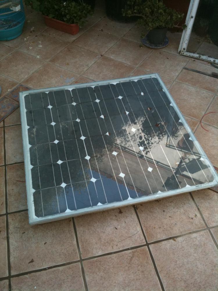

    Podrias poner alguna "afoto" o algun video, aunque solo sea por curiosidad?
    je je je

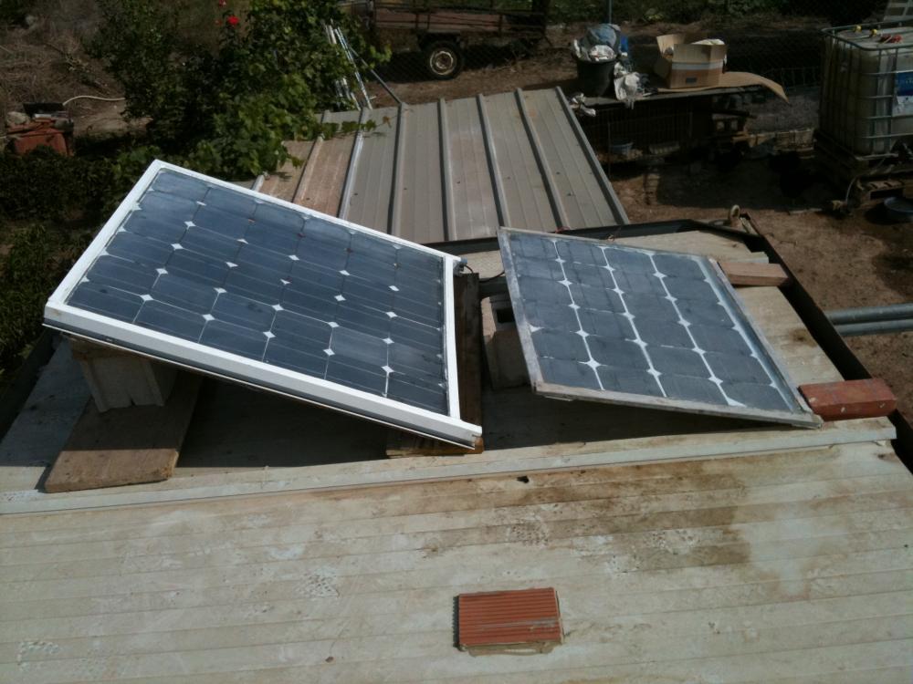

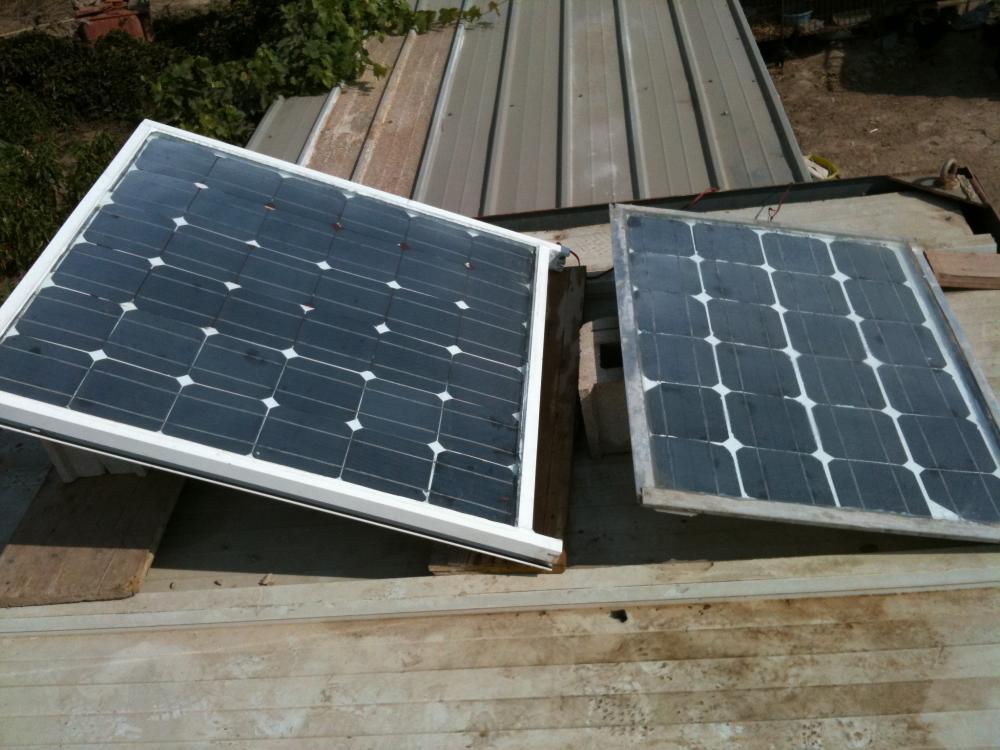

    -Buenas chicos, aqui os dejo una foto del nuevo panel de 36 celulas que he montado, la verdad que me ha quedado bastante mejor que el otro de 24 celulas.¿que puntuacion me dais para ser un novatillo y ser el primero que monto?? Bueno esta semana unire en serie los dos paneles, obtendre unos 33voltios y ya os contare cuando haga mediciones con el panel inclinado y al medio dia que intensidad obtengo..
    Por cierto no entiendo algo,¿ si un panel de 60 celulas ofrece más de 30 voltios, son estos aprovechados por el regulador y mandados a la bateria o solo deja pasar 12 voltios??
    saludoss

    Tiene buena pinta el panel, a ver cómo rinde (también a largo plazo). La mayor tensión sólo la podrás aprovechar bien con un regulador MPPT que lleva incorporado un convertidor CC-CC. Si empleas un regulador normal PWM este te va a reducir la tensión en el circuito de paneles a la de la batería y sólo ganarás un poquito de intensidad con respecto a trabajar con el panel de 36 células sólo.
    Mira una curva U-I de un panel comercial y verás a que me refiero (suele haber una curva en la ficha técnica).

    Hola Jose30. Enhorabuena por el acabado.
    Para entender la respuesta a tu pregunta hay que tener en mente el parámetro de la potencia.
    Para analizar esto, debes ver el panel como un generador ideal con una tensión Voc de 30V en tu caso, seguido de una resistencia dinámica Rd que varía en función de la radiación recibida.
    Para que nos entendamos, podemos decir que el panel siempre tiene 30V, pero en serie tiene una resistencia que varía. Se hace más baja con el aumento de la luz y viceversa. Cuanto más baja Rd, mayor potencia se puede entregar a la carga.
    Por otro lado, tienes un regulador de carga más una batería que consume corriente. Podemos simplificar diciendo que es otra resistencia, pero también es dinámica. Cuando la batería está cargada no hay consumo y viceversa. Para el ejemplo, sustituímos la batería por una resistencia fija de 6 Ohms.
    Si juntamos todo eso, tenemos un circuito serie que tiene un generador de 30V en serie con una resistencia dinámica Rd (desconocida) y seguida del cargador que regula a 12V con una resistencia de 6 Ohms. Mirando desde el cargador hacia la resistencia, tenemos una corriente de
    12V/6 Ohms=2Amperios. Esto corresponde a una potencia de 24W.
    A pesar de ser un circuito serie, donde la Intensidad debería ser la misma en todo el circuito, tenemos el cargador PWM por medio, y el PWM ideal, tiene la virtud de transformar la potencia.
    Como esto es un ejemplo, tu panel de 30Voc (y del que no hay más datos) tiene una potencia nominal de 24W a 24V (me lo he hecho venir a huevo).
    Eso significa que el circuito queda como sigue:
    Con este esquema ya podemos conocer la Rd del panel para estas condiciones de trabajo (idealmente sólo dependerá de la cantidad de luz, en la práctica.....):
    Rd = (30V-24)/1; Rd=6 Ohms.
    Ya queda menos para llegar al fondo de tu pregunta.
    Ahora nuestra batería se ha ido cargando y sólo demanda 0,5A de carga. Eso nos da una Resistencia de 12V/0,5A= 24 Ohms. La potencia consumida ahora es de 6W.
    Con estos nuevos datos, la tensión de salida del panel, ha subido prácticamente a 30V (Voc)
    Cuando disminuyes la corriente de carga, acercas al panel al momento en el que no tiene nada conectado (por eso sube la tensión hasta cerca de Voc) y cuando le demandas carga, la tensión baja.
    Este efecto lo provoca la Rd del panel, que no es más que su resistencia interna. Por eso los reguladores MPPT entregan más potencia que un PWM normal.
    Para tu pregunta, la tensión de entrada es importante para los límites del aparato. Fluctuarán en función de la carga, pero lo importante es la potencia disponible. De nada te sirve tener un panel con 30Voc y una resistencia interna de 1000Ohms. No podrás extraer potencia de él.

    Gracias "the",
    Que tal jordiet, tenia ganas de hablar contigo y el portugues..pues jordiet..el tiempo empleado...a ver..tengo que decir que es la 1º vez que sueldo celulas y todo eso, te digo respecto al panel de 36 celulas, unas 7 horas desde que empecé a cortar el hilo de cobre estañado, soldar celulas, pegarlas en la caja, coLocar cableado, cristal y marco.
    Un par de tardes..y bueno el retoque del marco lo he hecho esta tarde en 20 min. Pero ya te digo, la satisfaccion de haberlo hecho uno mismo, ver que funciona y todo eso no tiene precio (por supuesto no es un panel de profesional, no tien el mismo acabado y no se si durará lo mismo) Como puntos a destacar diré que estas celulas en particular son superfrágiles y he tenido algunos problemas tecnicos.Si tuviera que hacer un tercer panel tendria mejor acabado ya que tengo mas experiencia, le soldaria el tub wire por detras para que no se viera por fuera, haria un panel de 4 filas por 9 celulas cada una resultando un panel mas rectangular y no como este que ha salido cuadrado de 1x1 metro, pero estoy contento con el final.
    6volts gracias por el consejo, no sé que hacer al final..mañana lo subo en la caseta y no se si dejar el pequeño directo o unirlos en serie, nadie me da explicaciones de que ocurre realmente en cada caso.Gracias por el consejo del regulador, lo veo acertado. Tengo ganas de daros los datos relales de ambos paneles y me digais que tal os parecen.
    He aprendido mucho estas semanas..cuando alguien de mi entorno me pregunta y empiezo a soltarles el funcionamiento...rendimiento de cada panel etc se quedan asombrados (yo tb)
    Añadir que anteriormente he sido muy beneboo con los posibles vatios obtenidos en cada panel, ahora soy mas cauto a la hora de calcularlos.
    Un saludo a todos y gracias

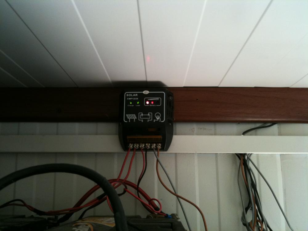

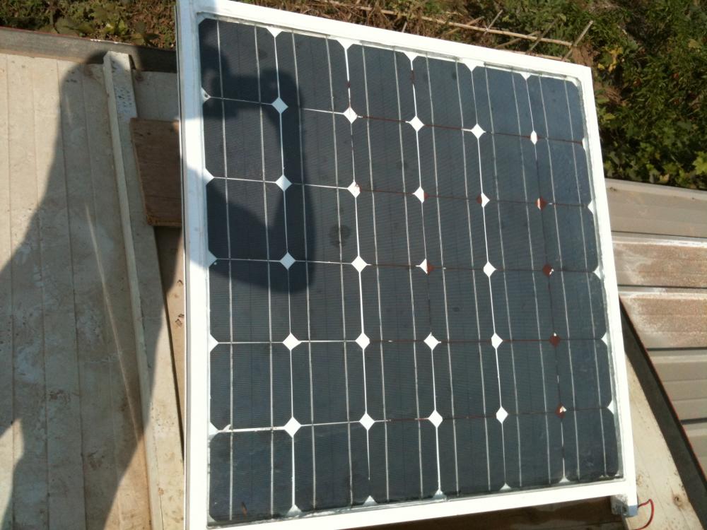

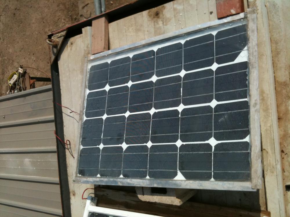

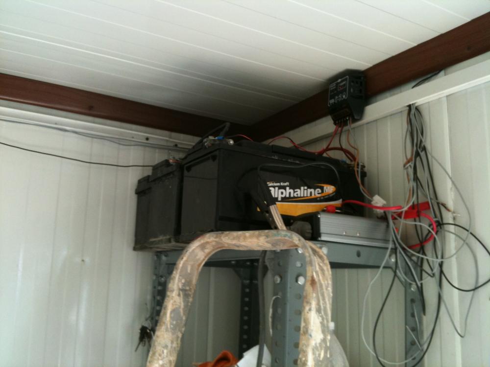

    Buenas!!!! Aqui os dejo lo que me da el panel medido con el polimetro
    Panel de 36 celulas de 6x6
    Circuito abierto: 20 v 6 A
    Circuito cerrado: 13,4 V 6 A
    Cuando me dio por medir el voltage y veo que solo me daba los 13,4 voltios me volvi loco...digo ea ya se jodio el panel..ahora entiendo "un poco" lo que significa circuito cerrado jojojo
    ¿que pasa exactamente cuando cierro el circuito con el regulador y la bateria? ¿porque solo recibe algo mas de 13 v? ¿quiere decir esto que ahora solo tengo 13,4 por 6a unos 80vatios hora?
    Aqui os dejo unas fotitos de los paneles y baterias
    Por cierto el panel de prueba de 24 celulas no da suficiente voltaje para cargar la bateria, asi que he pensado fabriucar un minipanel de 12 celulas más y unirlo al de 24 en serie ¿que opinais?
    Por cierto malaslenguas los cables estan puestos como se dice en andalucia "temporalmente" tengo que meterlos por la canaleta.....temporalmente igual a algunos meses
