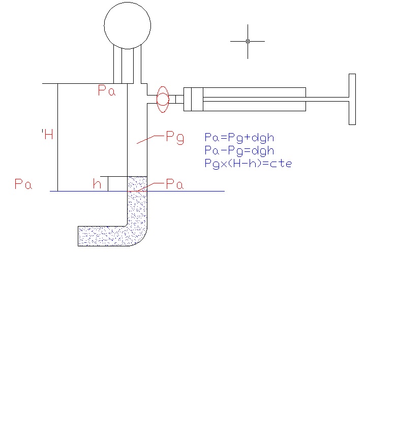

    Como siempre, el esquema ayuda a entender lo que has hecho ...
    La lectura que da el sensor(diferencial) es Pa-Pg.
    Siendo el sensor diferencial y midiendo Pa-Pg, debería funcionar el concepto.

    Creo que las lecturas son erróneas por dos motivos: ...
    Pues sí, también creo que esto son las dos posibles causas más probables por las que no funciona ...
    Conclusión, lo tengo que repetir con una cánula rígida y de más sección. Tengo pensado en utilizar algo parecido a un tubo de ensayo ...
    Muy interesante, si repites el experimento con estas mejoras.

    El esquema del montaje que hice es este:
    Archivo adjunto 15436
    1.- La cánula que utilice no es rígida, por lo que la presión atmosférica la deforma, no siendo válidas las mediciones.
    2.- La cánula es demasiado estrecha como para que puedan despreciarse los efectos de la tensión superficial.
    Conclusión, lo tengo que repetir con una cánula rígida y de más sección. Tengo pensado en utilizar algo parecido a un tubo de ensayo, pero a ver de donde lo saco, porque tiene que estar abierto por los dos extremos...

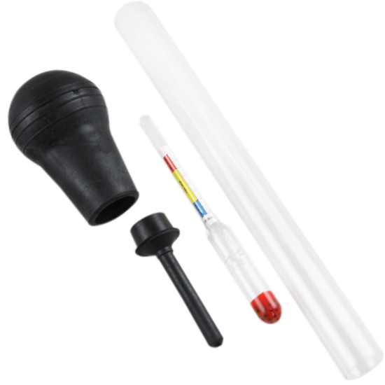

    Si te sirve de ayuda, para hacer una prueba, lo tienes fácil. Ahí tienes un tubo abierto por los dos lados
