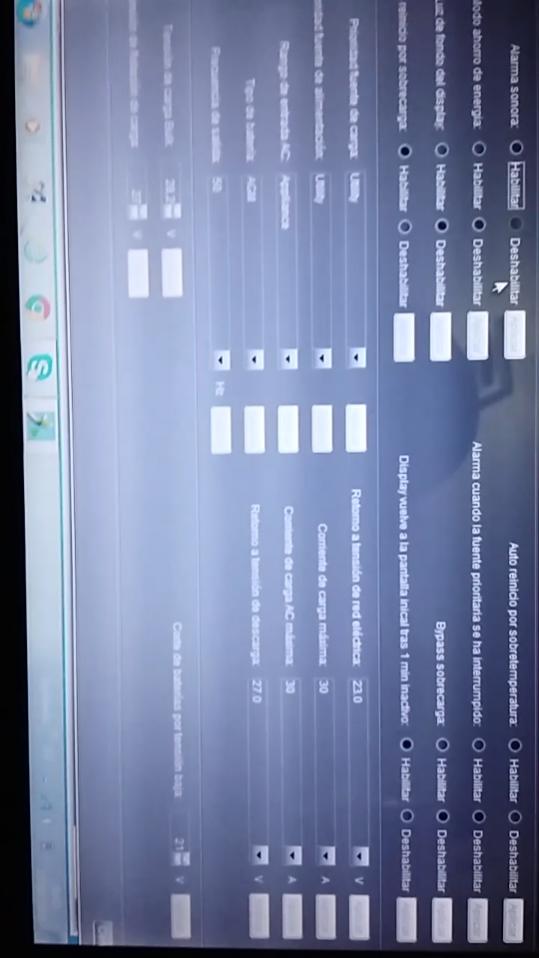

    juanfran2h está desconectado Forero
    jul 2016
    sevilla
    66
    Predeterminado Re: Ayuda en cargador inversor hibrido taiwanes
    Que diferencia hay entre modo user y modo floaded en el apartado 5 del menú?
    A mi no me sale esa opcion de user y floaded :-(
    Esta es una captura de mis parámetros de mi inversor híbrido,si alguien no lo ve bien,
    tensión bulk 28,2v
    fload 27v
    corte de baterias por tension baja 21v.
    Esta configuración viene por defecto, alguien me puede aconsejar si está bien? muchas gracias.Ayuda en cargador inversor hibrido taiwanes-screenshot_2016-10-25-17-44-56.jpg
    Cita Iniciado por juanfran2h Ver mensaje
    El punto 5 del menú permite seleccionar el tipo de batería con sus respectivas tensiones de absorción, flotación y ecualización.
    Los tipos de batería son "Flooded" (electrolito líquido), "AGM" (AGM o de gel) y "User" (tensiones definidas por el usuario).
    tensión bulk 28,2v / fload 27v / corte por tension baja 21v. Esta configuración viene por defecto, alguien me puede aconsejar si está bien?
    Qué tipo de baterías tienes? "Flooded" necesitan más tensión que "AGM"; y vasos de tracción más que estacionarios.
    jul 2016
    sevilla
    66
    Tengo "AGM" monoblock, con las tensiones por defecto antes dicho, están bien configuradas por defecto?
    Estas son las características de la batería, float voltage 2.27-2.29 se refiere a flotación y 2.40 a absorción? por célula claro, hasta ahí llego.Archivo adjunto 15431
    Tengo "AGM" monoblock ... Estas son las características de la batería, float voltage 2.27-2.29 se refiere a flotación y 2.40 a absorción?
    Siempre es bueno cumplir las recomendaciones del fabricante. Es decir:
    Absorción: 12 x 2.40V = 28.8V
    Flotación: 12 x 2.28V = 27.4V
    Si notas que tus baterías te piden más o menos tensión, puedes modificar un poco (+/- 0.5V)
