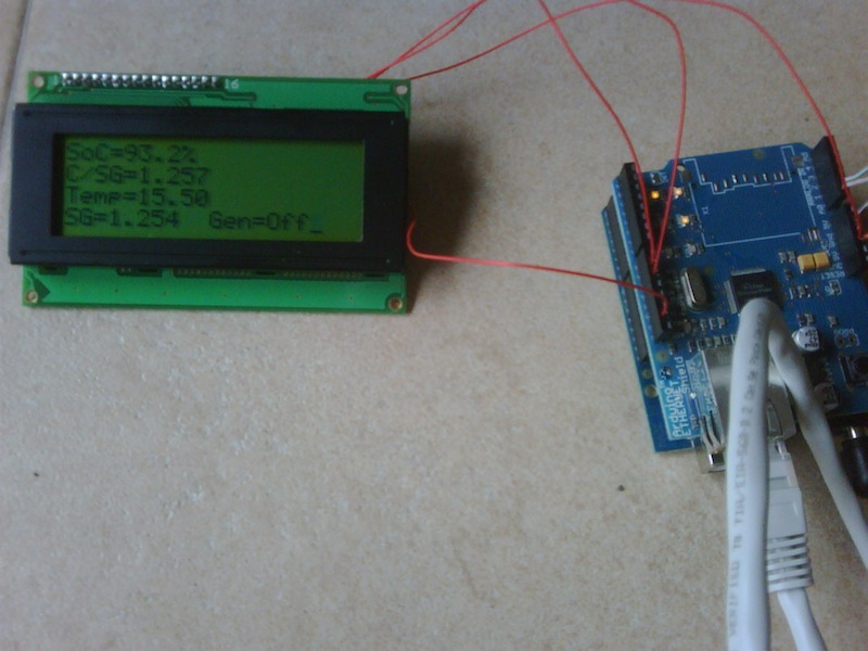

    Bueno, el display esta bajo pedido pero mientras lo tengo funcionando con SMS
    Envio un mensaje al aparato y responde con los sigientes datos:
    SG=1.257
    Temp=11.42
    Corrected SG=1.263
    SoC=75.70%
    Calcula el "corrected SG" con los datos de Hoppecke: 0.0007 para cada grado de temperatura encima de 20 grados. Desde ahi, calcula el SoC basado en los datos de Rolls:
    1.275 = 100%, 1.165=25% - prefiero poner datos desde baterias OPzS pero no encuentro una tabla que les dan?

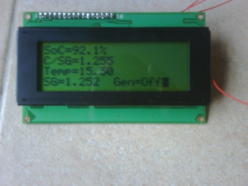

    He ayudado a blackswan55 para programar su nuevo arduino y el tenia la suerte que el display estaba disponible, el resultado aqui:
    OutBack Power Technologies User Forum • View topic - Freas 98 Hydrometer Report
    14.170
    Predeterminado Respuesta: Proyecto densimetro digital
    Ahh que chulo, y te corrige la densidad con la temperatura. Que consumo tiene todo el montaje?
    abr 2008
    Huesca
    815
    Depende en el configuracion, solo arduino + sensor + display creo que al rededor de 1.2W. Con modulos GPRS para comunicar con mobiles 1W mas.

    Por fin ha llegado el display, olé olé!
    El modulo de ethernet funcciona tambien, y esta subiendo datos a pachube cada 20 segundos:
    Pachube - data infrastructure for the Internet of Things - Battery Specific Gravity logger
    Unicornio, tengo una caja un poco grande para este projecto y servira. Lo venden cajas para arduino + modulo ethernet pero es un poco justo de temaño. El otro problema para construir algo con pinta profesional son los conectores, como ves en las fotos los conecciones con los cables es un poco chapuzero, a ver como va la sistema de nuelectronics:
    Real-time Datalog & IO shield v1.0 for Arduino - £11.50 : nuelectronics.com, Arduino Freeduino projects
    Miniaturas adjuntadas Miniaturas adjuntadas Proyecto densimetro digital-serial.jpg   Proyecto densimetro digital-arduino.jpg
