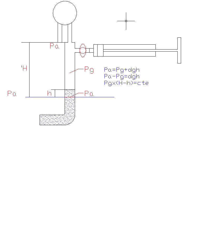

    No, no me he explicado. Tu metes una cánula de vidrio o similar, con un mini-flotador a una altura de 10 cm. Introduces la cánula en el sensor, que hay que colocar a una altura de unos 100 mm con respecto al nivel superior del electrolito o flotador.
    Como la presión en la base de la canula es densidadxgravedadxaltura, la altura no varía, lo que varía es la densidad. Al variar la densidad, el electrolito empuja el aire, que inicialmente está a la presión atmosférica. Como el sensor es diferencial, hace la resta de la presión en la base de la cánula y la atmosférica, no te afectan los cambios de presión. He utilizado esos sensores para medir caudales en tuberías de 5 o 6 pulgadas, por efecto Venturi, metiendo un estrechamiento, y la verdad es que van muy bien.

    No, no es por ósmosis ni capilaridad. El fluido sube por diferencia de presiones en un proceso muy rápido.

    Hagamos un poco de física:
    - La cánula es un tubo de vidrio abierto en un extremo y cerrado en el otro
    - Sumergimos la cánula con el extremo abierto en un líquido hasta una profundidad h1
    - El líquido ejercerá una presión p1 en la base de la cánula, correspondiente a la altura h1
    - Debido a esta presión, el líquido subirá dentro de la cánula hasta una altura h2 (h2 << h1), porque el aire es compresible
    - El gas (aire) dentro de la cánula estará a la presión p2 (p2 < p1). El sensor registrará la presión p2
    - La columna de líquido de altura h2 en la cánula ejercerá una presión p3 (p3 < p1) sobre la base de la cánula
    - Necesariamente, siempre se cumplirá que p2 + p3 = p1
    - Si entra una burbuja en la cánula, la presión en el gas subirá a p4 (p4 > p2), con lo que h2 disminuirá a h3
    - La columna de líquido de altura h3 en la cánula ejercerá una presión p5 (p5 < p3) sobre la base de la cánula
    - Otra vez será válido que p4 + p5 = p1
    Conclusión: Con burbuja, el sensor registrará la presión p4, que será mayor que la presión p2 sin burbuja
    Dicho en palabras:
    - La presión en la base de la cánula se compone de la presión del gas más la del líquido en la cánula
    - Siempre es cierto que esta suma es igual a la presión que ejerce el líquido exterior en la base de la cánula
    - Si aumenta la presión del gas, bajará el nivel de líquido dentro de la cánula y viceversa
    - El sensor mide la presión del gas dentro de la cánula, la cual es alterada por las burbujas

    Gabriel 2015 y yo hemos hablado un poco sobre el tema.
    Conclusión: Medir la densidad / el SOC con sensor de presión no funciona!
    Gabriel ha hecho unos experimentos (muy loable por su parte!); cuando tenga tiempo, pondrá unas imágenes
    Los resultados:
    1. Las burbujas que entran en la cánula sí molestan, modifican la presión
    2. Para que no puedan entrar burbujas, Gabriel ha doblado la cánula por abajo, en forma de J
    3. Dada la poca profundidad de sumersión, hay que aspirar electrolito, para que el sensor marque suficiente presión
    4. Aspirando electrolito, el concepto funcionaría también en baterías monoblock, con muy poca profundidad de electrolito
    5. Pero no funciona; el sensor no marca bien: Aunque la densidad cambie, la presión sigue prácticamente igual
    6. La situación es compleja, porque en la base de la cánula actúa la presión de la columna de líquido y la del gas dentro de la cánula, mientras el sensor mide solo la presión del gas
    7. Tenemos varias hipótesis diferentes porque no funciona la idea; las discutiremos en otra ocasión
    Los resultados:
    Efectivamente, una vez que se aspira el electrolito, la densidad de la parte aspirada no parece cambiar, supongo que es debido a que no se mezcla con el resto del electrolito, al estar aspirado.
    Y pensando en otras alternativas, no parece sencillo:
    Si pensamos en medir la densidad con una pequeña esfera hueca, viendo lo que cambia el empuje, y por tanto la densidad del fluido, no es fácil porque la esfera que se puede introducir es pequeña y el empuje es de sólo unos gramos fuerza y no existen, que yo sepa, sensores de fuerza que puedan medir gramos con un precio económico.
    Si se quiere hacer a través del PH, mal también, porque las sondas son caras y no pueden estar permanentemente sumergidas en el electrolito.
    En fin, parece complicado idear algo que funcione a un precio económico, de unos 10 € por vaso.
    No creo que el problema sea el no mezclarse el electrolito dentro de la cánula con el resto.
    Me explico:
    - Al aspirar electrolito en la cánula hasta cierta altura h1, el gas en la cánula estará a una presión inferior a la atmosférica, porque debe aguantar el peso de la columna de líquido
    - Pongamos que el electrolito dentro de la cánula aumente en densidad - entonces la columna de líquido pesará más y bajará hasta una altura h2. La presión del gas en la cánula disminuiría
    - Pero como la presión en la base de la cánula habrá subido, debido al aumento en densidad del electrolito, esto hará subir la altura de la columna de líquido y la presión del gas dentro de la cánula
    - Tenemos dos efectos contrarios que tienden a compensarse, por lo que -aparentemente- apenas cambia la presión que indica el sensor

    El esquema del montaje que hice es este:
    Creo que las lecturas son erróneas por dos motivos:
    1.- La cánula que utilice no es rígida, por lo que la presión atmosférica la deforma, no siendo válidas las mediciones.
    2.- La cánula es demasiado estrecha como para que puedan despreciarse los efectos de la tensión superficial.
    Conclusión, lo tengo que repetir con una cánula rígida y de más sección. Tengo pensado en utilizar algo parecido a un tubo de ensayo, pero a ver de donde lo saco, porque tiene que estar abierto por los dos extremos...
    La lectura que da el sensor(diferencial) es Pa-Pg.
