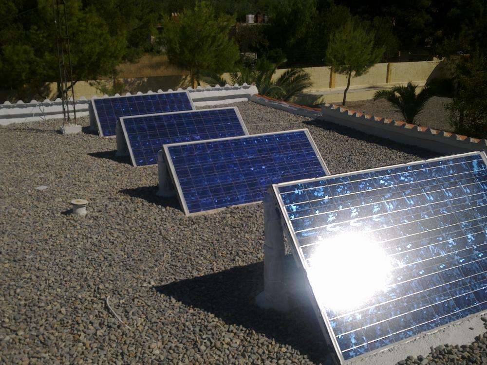

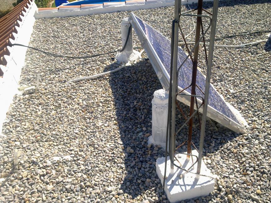

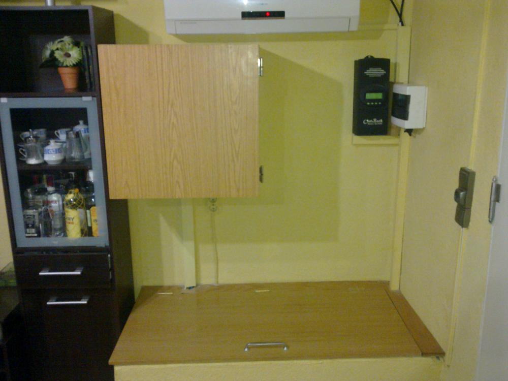

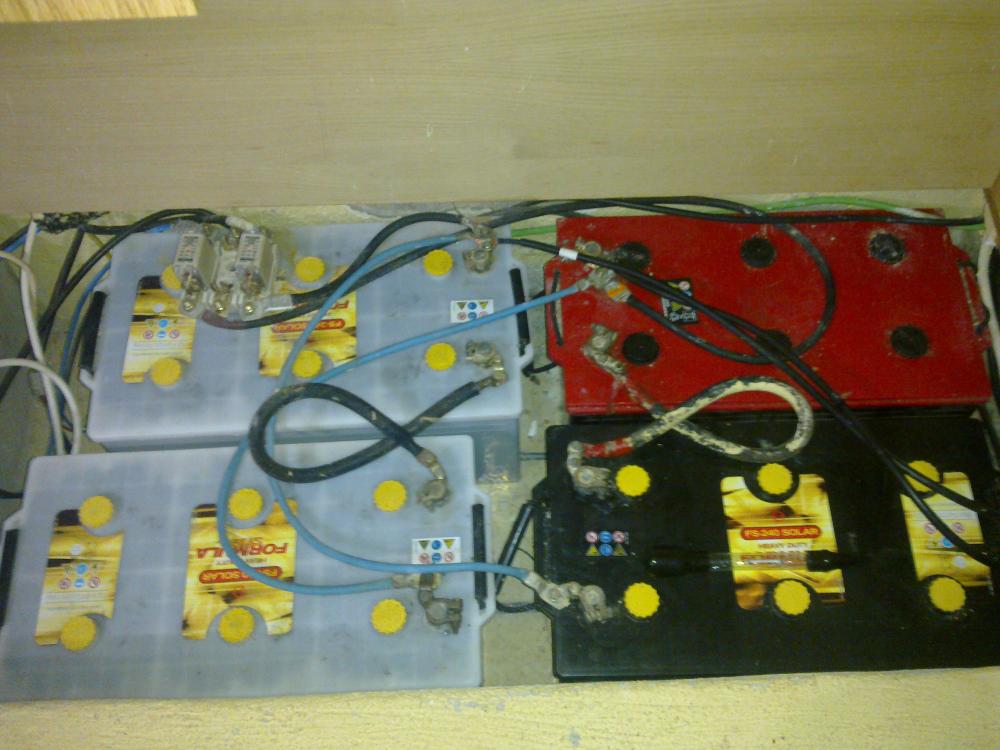

    Bueno aquí os pongo unas fotillos de mi pequeña instalación (no saquéis muchas pegas que cada uno hace lo que puede , un saludo

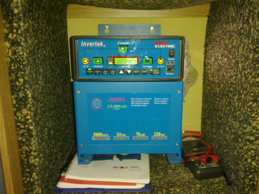

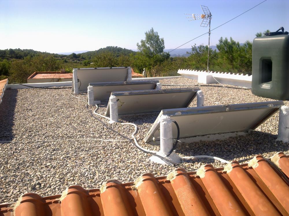

    Ahora si
    Miniaturas adjuntadas Miniaturas adjuntadas Fotografías instalaciones fotovoltaicas aisladas-04092011334.jpg   Fotografías instalaciones fotovoltaicas aisladas-04092011338.jpg
    Fotografías instalaciones fotovoltaicas aisladas-04092011341.jpg   Fotografías instalaciones fotovoltaicas aisladas-04092011346.jpg
    Fotografías instalaciones fotovoltaicas aisladas-04092011348.jpg   Fotografías instalaciones fotovoltaicas aisladas-04092011354.jpg

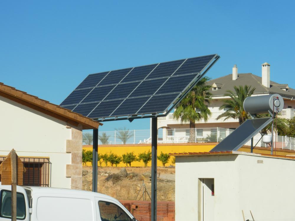

    También voy a dejar fotos de una instalación hecha por mi y un amigo, ya me gustaría que fuera la mia...

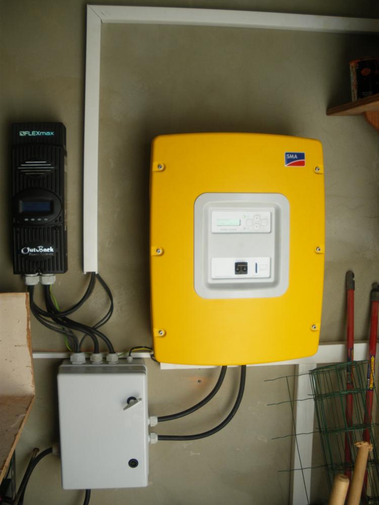

    ahora también con fotos...
    Miniaturas adjuntadas Miniaturas adjuntadas Fotografías instalaciones fotovoltaicas aisladas-imgp1701.jpg   Fotografías instalaciones fotovoltaicas aisladas-imgp1703.jpg

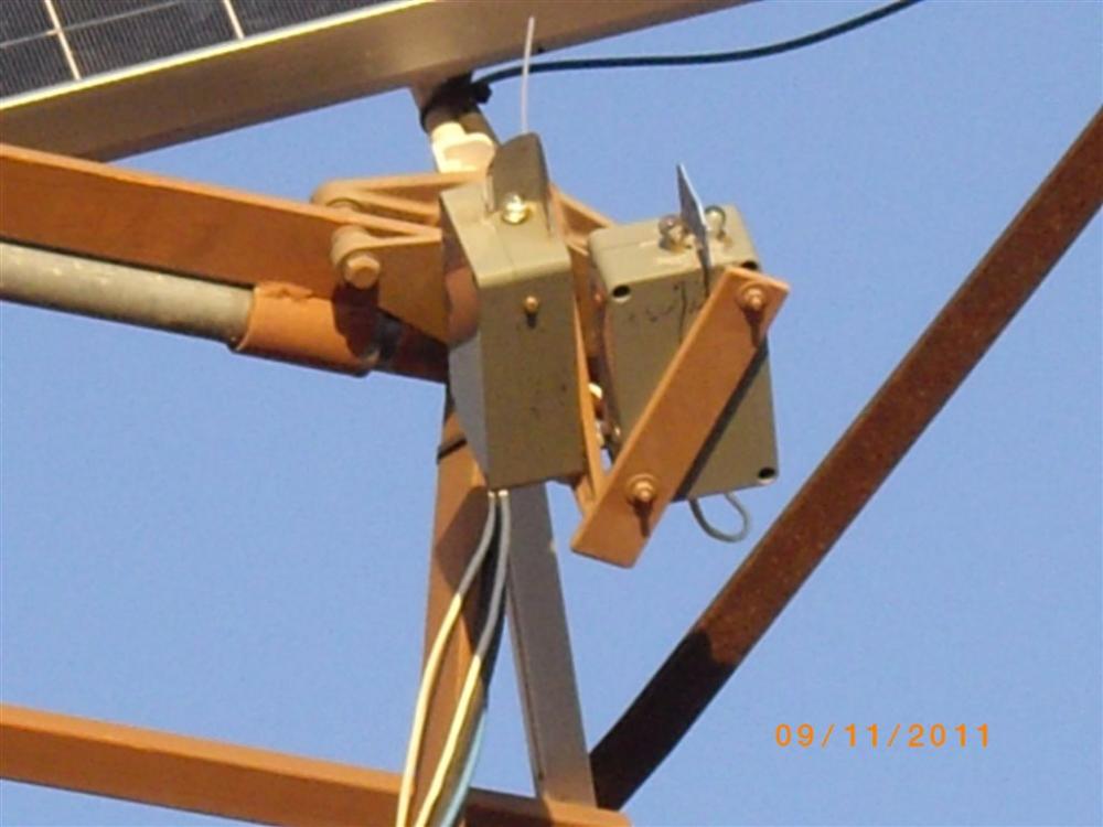

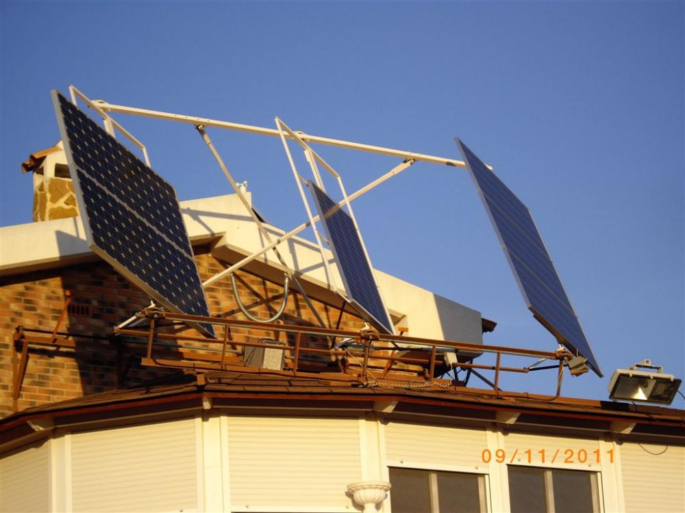

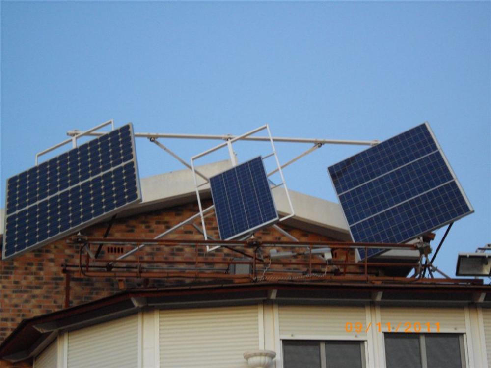

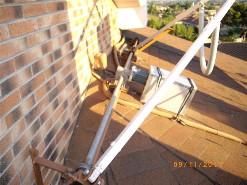

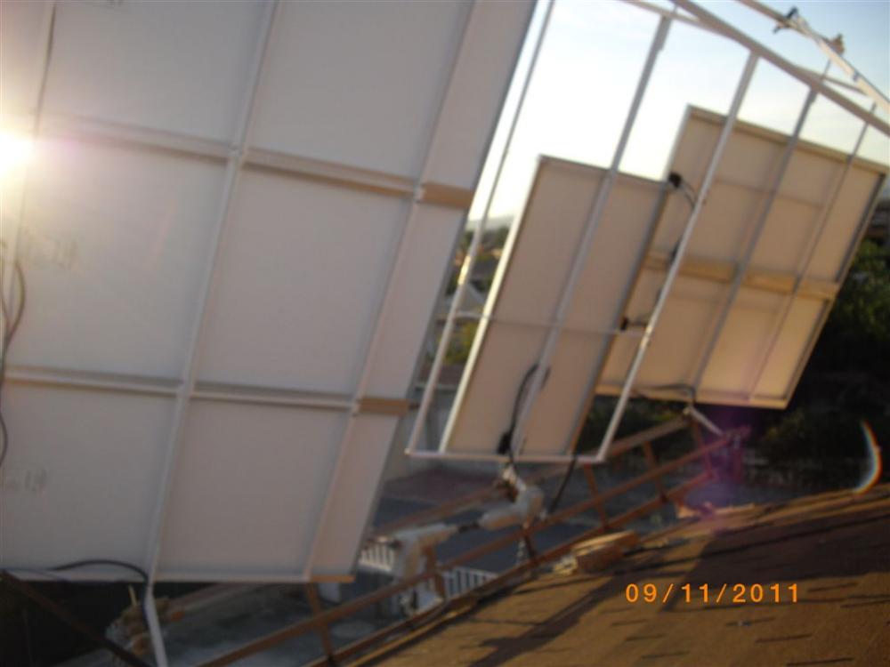

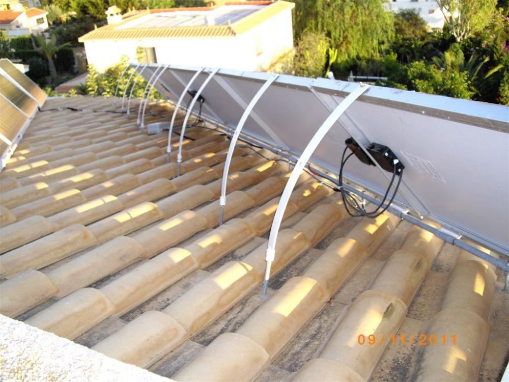

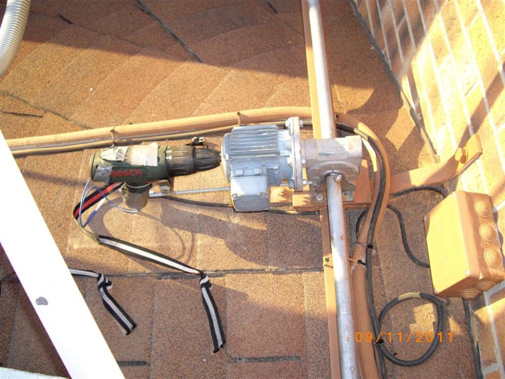

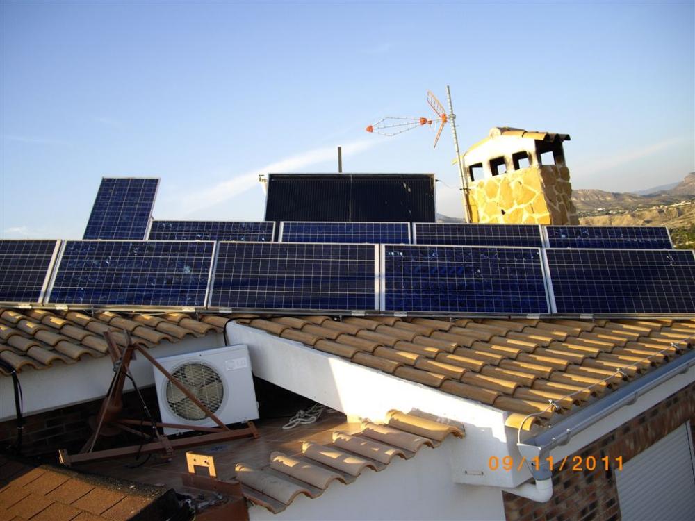

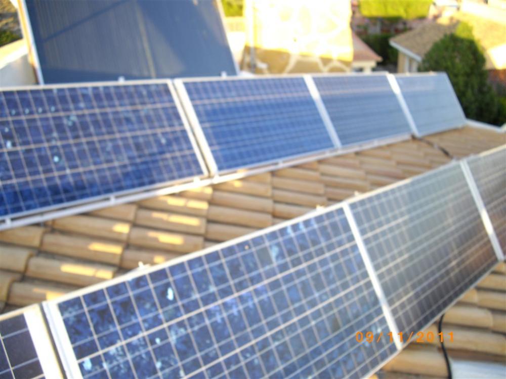

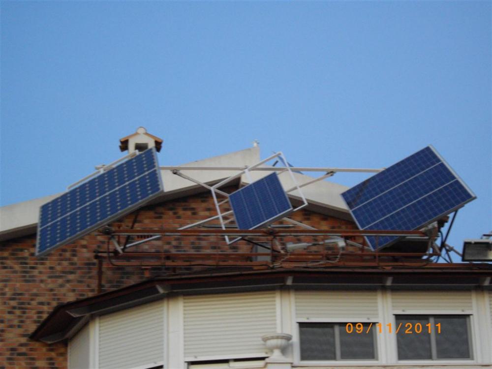

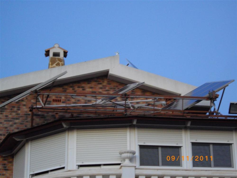

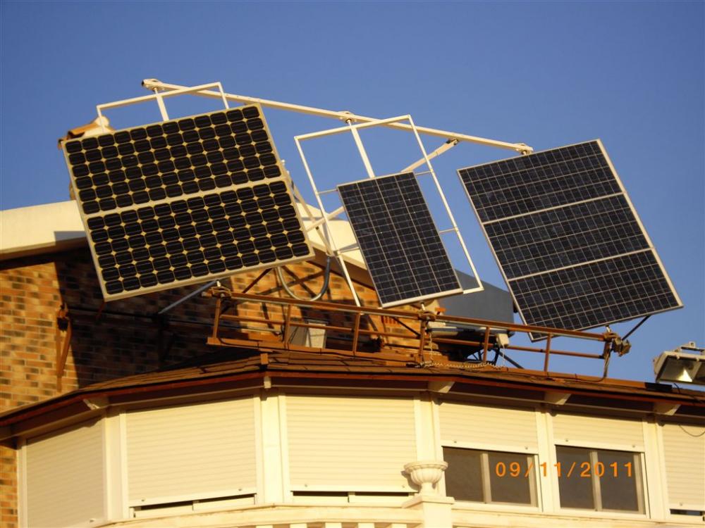

    Pues aquí dejo las fotos del seguidor solar a dos ejes y otras que tengo en casa. Tambien dejo la producción de casi todo el año.
    Miniaturas adjuntadas Miniaturas adjuntadas Fotografías instalaciones fotovoltaicas aisladas-imgp0992.jpg   Fotografías instalaciones fotovoltaicas aisladas-imgp0994.jpg
    Fotografías instalaciones fotovoltaicas aisladas-imgp0995.jpg   Fotografías instalaciones fotovoltaicas aisladas-imgp0996.jpg
    Fotografías instalaciones fotovoltaicas aisladas-imgp0997.jpg   Fotografías instalaciones fotovoltaicas aisladas-imgp0998.jpg
    Fotografías instalaciones fotovoltaicas aisladas-imgp1001.jpg   Fotografías instalaciones fotovoltaicas aisladas-imgp1002.jpg

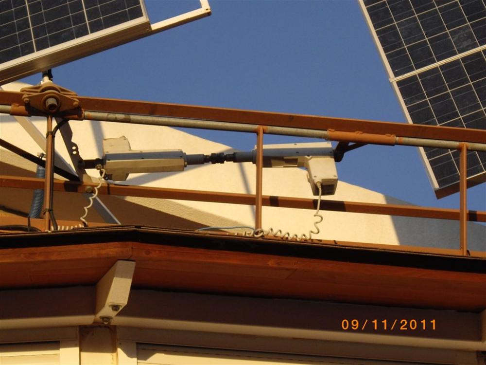

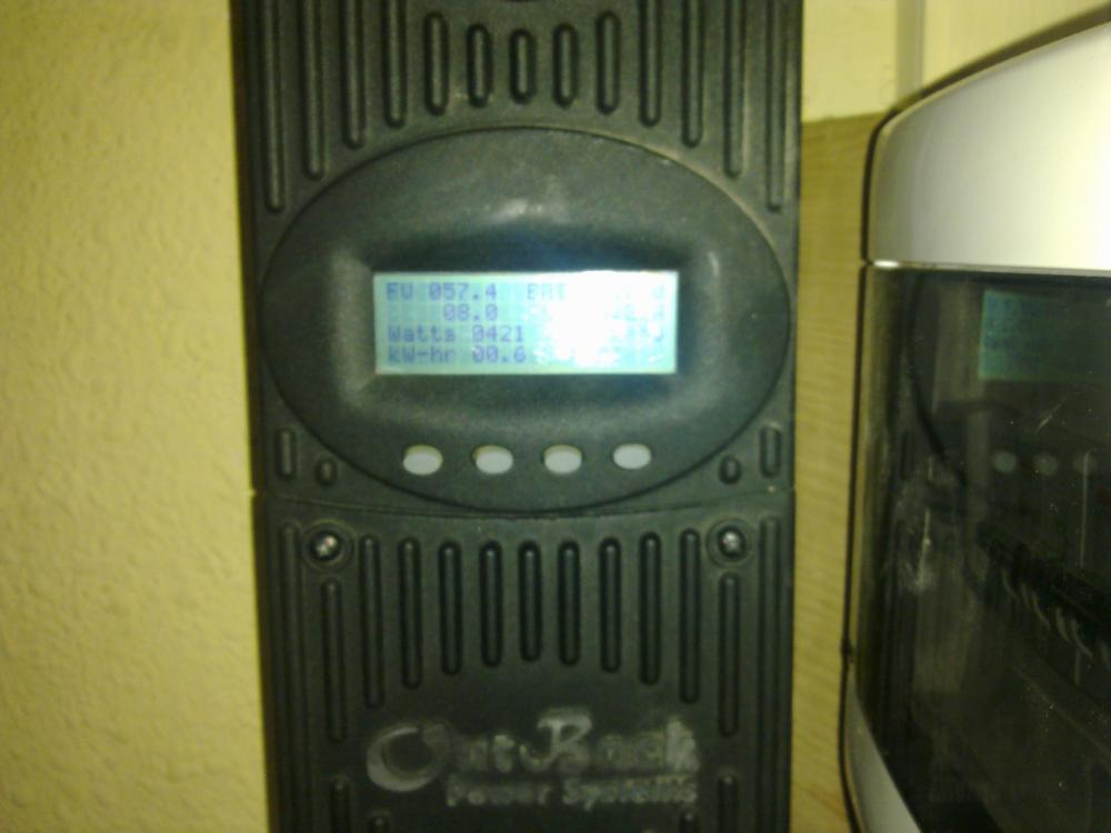

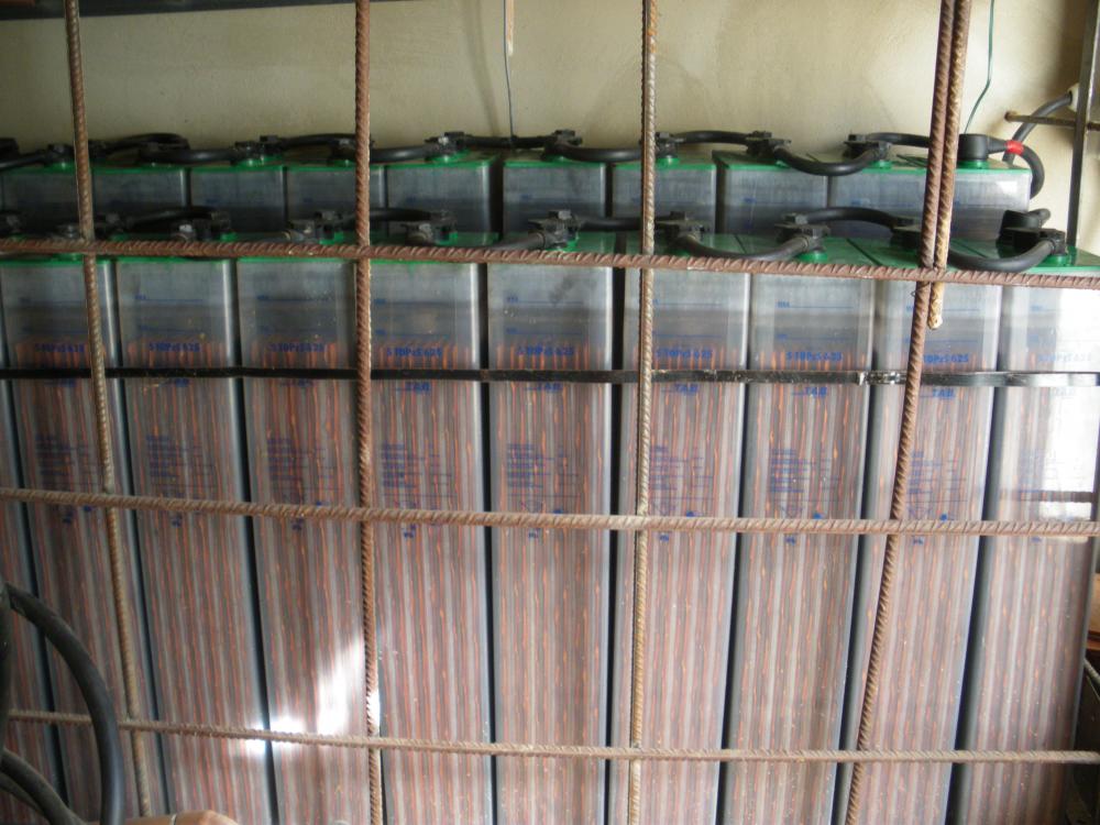

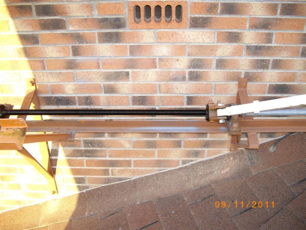

    Y aqui unas pocas mas.
    Miniaturas adjuntadas Miniaturas adjuntadas Fotografías instalaciones fotovoltaicas aisladas-imgp1004.jpg   Fotografías instalaciones fotovoltaicas aisladas-imgp1007.jpg
    Fotografías instalaciones fotovoltaicas aisladas-imgp1008.jpg   Fotografías instalaciones fotovoltaicas aisladas-imgp1023.jpg
    Fotografías instalaciones fotovoltaicas aisladas-imgp1024.jpg   Fotografías instalaciones fotovoltaicas aisladas-imgp1025.jpg

    que passada son guapissimos enhora buena menuda has montado jejeje a mi tambien me gusta seguir el sol. aun que mi sistema es una 1/10 de lo vuestro jejejejej
    gran trabajo y se ve muy rubusto

    jooooder carlos6025 como te lo has currado, tio, enhorabuena...claro, los detalles y la electronica no se ven, pero es una idea genial y ademas a tu medida!... jejeje
    los actuadores del acimut son linak, no?...y luego el actuador de la inclinacion es un taladro, joooder, tengo uno igual y me lo acabo de cargar!....y no veas como te lo has currao con la transmision de los sinfines o usillos...si señor, te felicito....jejeje
    me gustaria saber mas detalles, molaria que pusieras todo el tema de la construccion mecanica y el control logico de todo el artefacto...jejeje
    muy bueno, si señor!.... ;-)
    pd: parece que te has puesto un blindaje de tierras por el perimetro del tejado, no?...tienes problemas de chispazos atmosfericos por alli?...esta muy bien montado!... ;-)

    Los mono del seguidor están un poco amarillos o es la foto?

    Electrónica?? que es eso??.. jajaja. La única electrónica son los 2 sensores (inclinación y orientación). Son iguales y los compré ya hechos por ebay a un australiano. Si no recuerdo mal, no llegó a 100 euros los 2.
    Casi todo lo demás es material "reciclado".
    Los actuadores si, son Linak (que ojo tienes!!), y con ellos, conectados al seguidor, no hace falta ningún otro control.
    La inclinación tambien está controlada por el seguidor. Uno de los husillos lleva dos finales de carrera. Realmente no hace falta nada mas.
    Pero le he añadido alguna función mas. Y es que el viento puede hacer estragos. Por eso, si te fijas, en la punta mas alta del tejado hay un sensor de la velocidad del viento. Cuando supera un límite configurado, obliga a bajar toda la estructura y los paneles se quedan en posición totalmente horizontal. Y con un temporizador, están así durante un tiempo. Si el viento mengua despues de ese tiempo, vuelven a seguir al sol.
    Y el motivo de tener 2 actuadores en vez de uno, aparte de aumentar la longitud de recorrido, es una forma muy sencilla de llevar los paneles a su posición horizontal: Suministrando corriente contraria a uno y otro, uno se "estira" completamente y el otro se "encoje" tambien completamente, con lo cual los paneles se quedan en un punto intermedio, es decir, en horizontal, sin tener ningún final de carrera para saber cuándo estan en esa posición.
    El atornillador a baterias, lo bueno que tiene, es el par de arranque, muy alto, por eso lo puse.
    Pero ya te digo, no hay ningun arduino ni esas cosas que a mi se me escapan. Yo me quedé en los ´80 jaja, asi que todo funciona con reles y poco mas.
    Y la contrucción mecánica, bueno, tuve que taladrar las vigas metálicas del tejado y sujetar bien fuerte toda la estructura.
    Y por lo demas, ya lo puedes ver, mucha soldadura, cortes, los correspondientes rodamientos en cada conjunto de placas, los husillos.
    De vez en cuando me subo a inspeccionar y engraso los husillos y demas.
    UN detalle a destacar es como, desde la subestructura central, por medio de un simple perfil, se accionan al mismo tiempo las dos subestructuras laterales. Y es a destacar por la sencillez de su funcionamiento. Siempre busco la simplicidad para que su mantenimiento posterior sea lo mas facil posible.
    No se a que te refieres con lo del blindaje, no hay ninguno, solo tengo conectado a tierra la estructura metálica. Rezaré para que no me caiga ningún rayo.
    Efectivamente, la foto exagera un poco mas, pero si es cierto que estan algo amarillos. Llevan 2,5 años dandoles el sol. Supongo que eso no les afectara al rendimiento en el fututo.

    Por cierto, el panel solar térmico que se ve al fondo, en negro, tambien es autoconstruido. LLeva 1 semana de funcionamiento y no veas como "pita".

    Los datos de producción están muy bien, la verdad. Entiendo que en verano no sacan todo su potencial porque tienes sombreado parcial, ¿verdad? Osea por la mañana y por la tarde los módulos de los extremos proyectan sombras o los demás en verano.
    Lo de los módulos monocristalinos amarillos, se agradecería saber la marca para no comprarla jeje.
    También es curiosa la estructura "fija" que montaste, parece que le puedes ajustar la inclinación, ¿no? El punto débil que le veo que vientos muy fuertes de detrás no creo que aguante, pero tendrás por detrás un muro o algo entiendo que evite que sople el viento muy fuerte por detrás, ¿verdad? Así que para ti será una solución muy buena, para instalaciones más expuestas a vientos fuertes, lo veo más complicado.
    Un seguidor, para gente que le guste y para sacar lo máximo es una buena cosa, pero como dicho, no le veo la ventaja en días malos, por lo cual para aislada no le veo mucho sentido.
    Al regulador MPPT sí que le veo mucho sentido, sobre todo porque aumenta bastante la producción en invierno y en días nublados que es cuando más interesa para aislada.
    Por cierto, en Alemania se ven muy pocos parques (conectados a red) con seguidores, ¿por qué será?
    Y nada, ¡eres un manitas! Tenemos que quedar algún día que Alicante no me pilla muy lejos...
    Pues fijate que a mi siempre me ha parecido poca producción.
    Tienen algo de sombreado en verano, digamos que hasta las 9 de la mañana algo se "sombrean" mutuamente, y por la tarde tambien. Pero es cuanto menos radiación hay.
    ¿ pero no crees que eso les pasa a todos despues de unos años? La marca es algo asi como SUNTECH o SUNnoseque, no recuerdo bien.
    Claro, la inclinación tambien se ajusta automáticamente, es seguidor a 2 ejes.
    Precisamente esta pensado para el lugar donde está instalado. Detras de los paneles hay una pared que atenúa los vientos. Es una solución particular, diseñado para estar donde está. A lo mejor no es extrapolable a otros lugares, ¿o si?...
    Bueno, que yo sepa los dias malos son iguales para fija y seguidor.
    Para sacarle el mayor partido a un seguidor, es que el consumo sea mayor en verano que en invierno. Y en mi caso asi es.
    Cuando quieras nos podemos ver para intercambiar conocimientos...y alguna que otra cerveza
