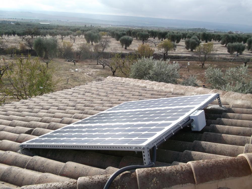

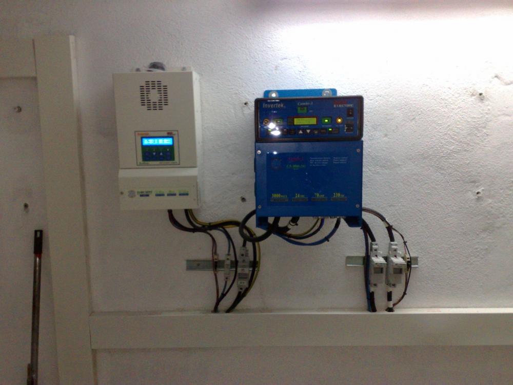

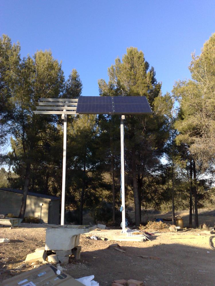

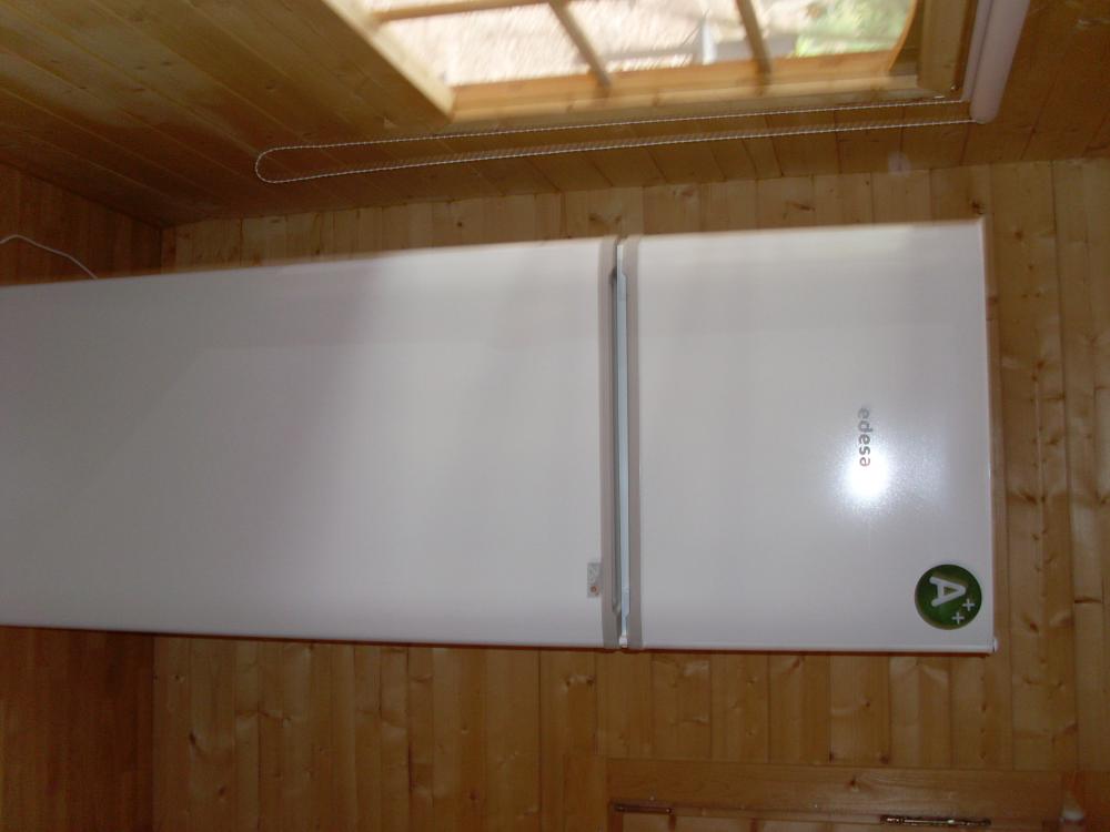

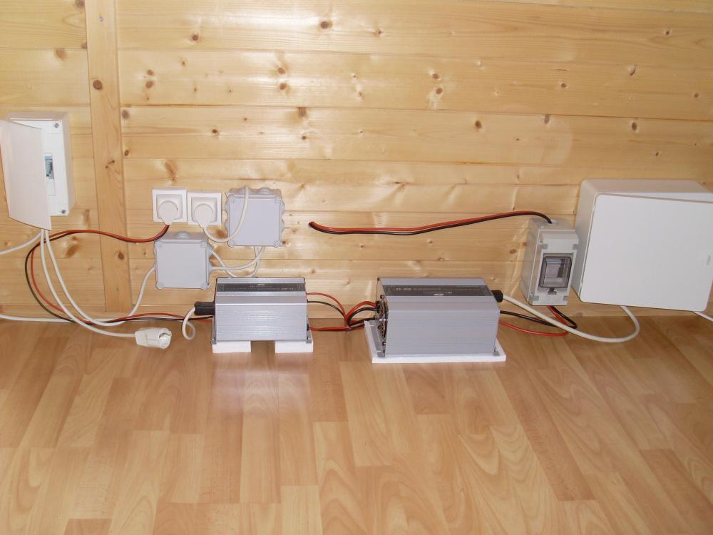

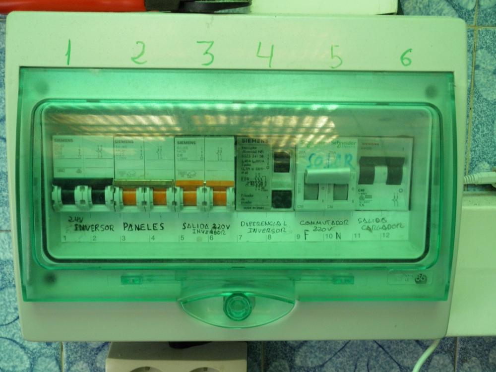

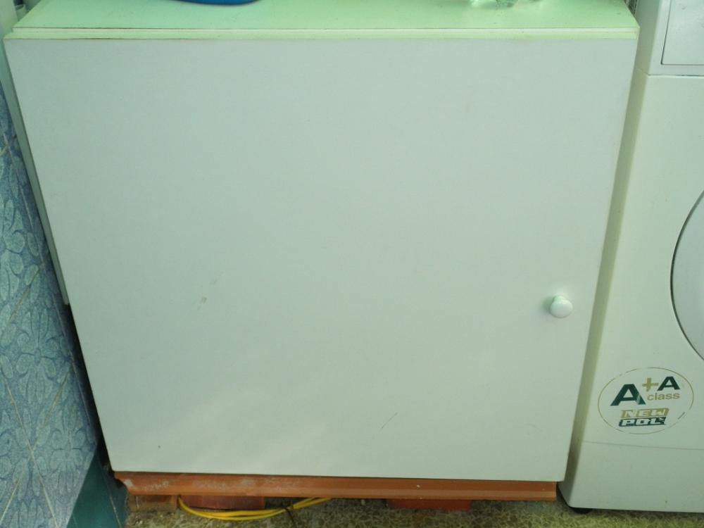

    Buenas tardes,
    hace unos días terminé mi nueva instalación fotovoltaica para poder alimentar una nevera clase A++ con un consumo diario de 550Wh/día y os dejo unas fotos de la misma.
    Un saludo y gracias.

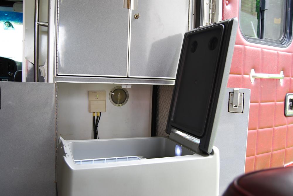

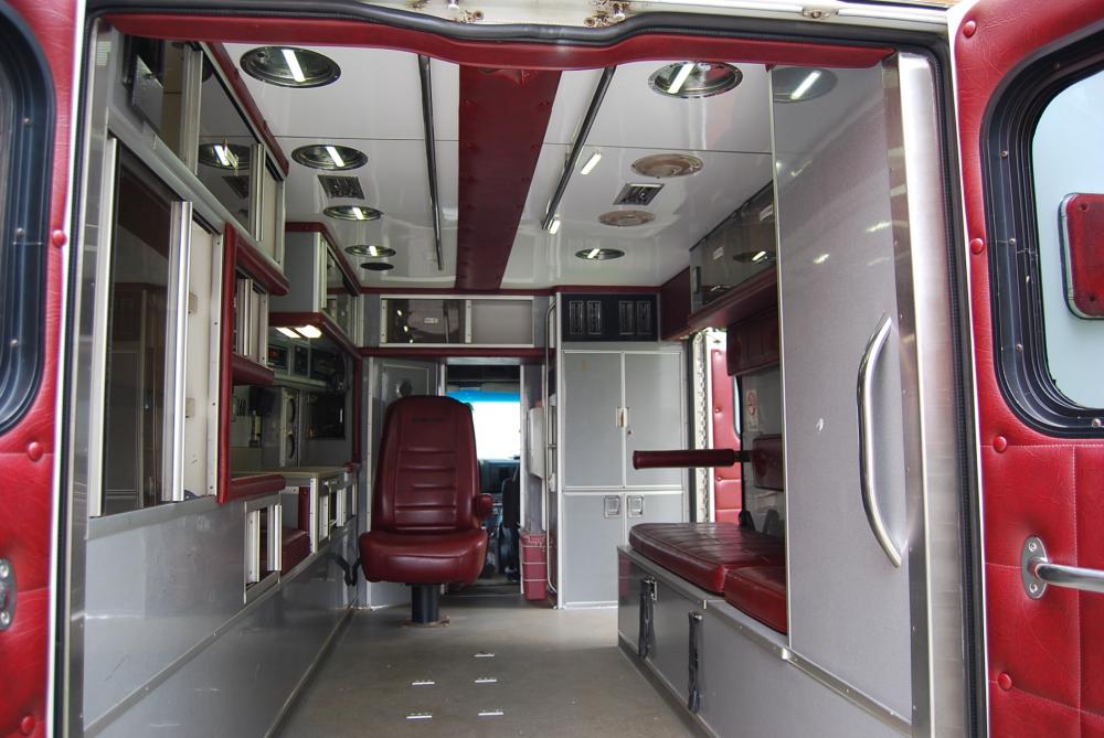

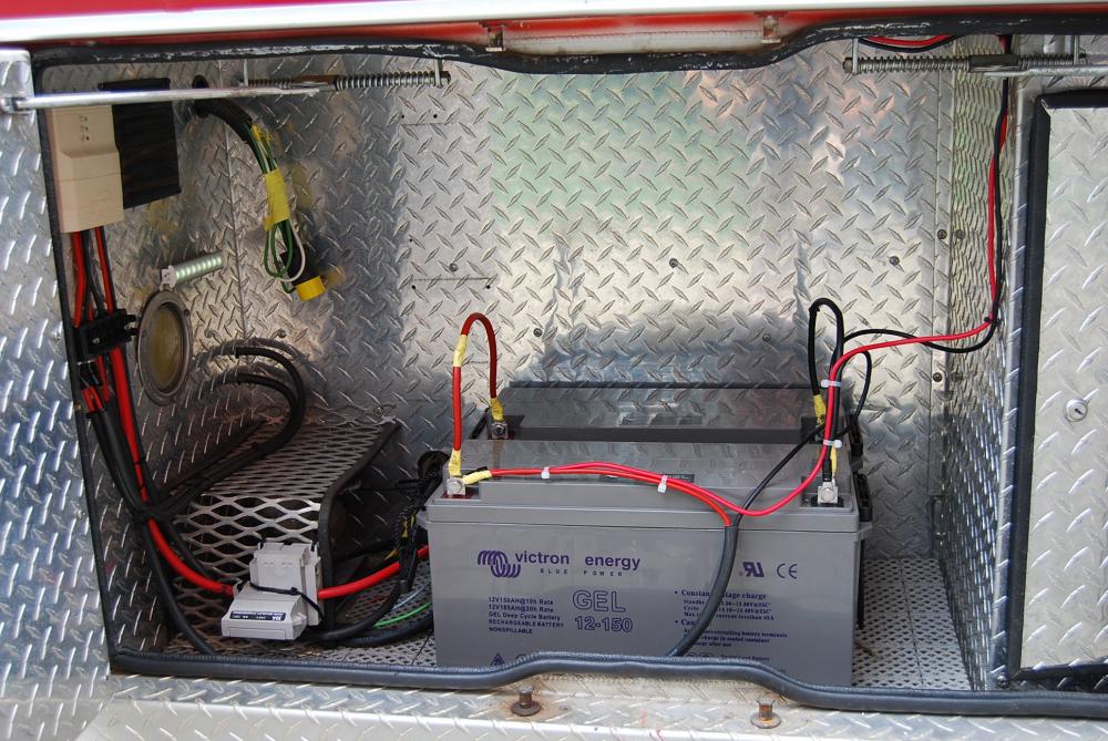

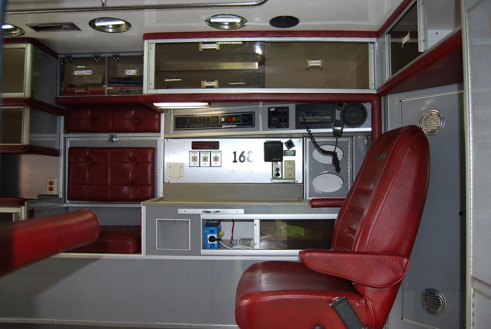

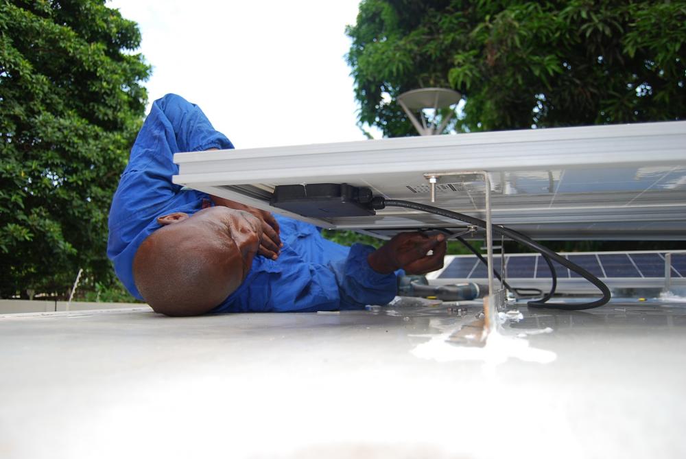

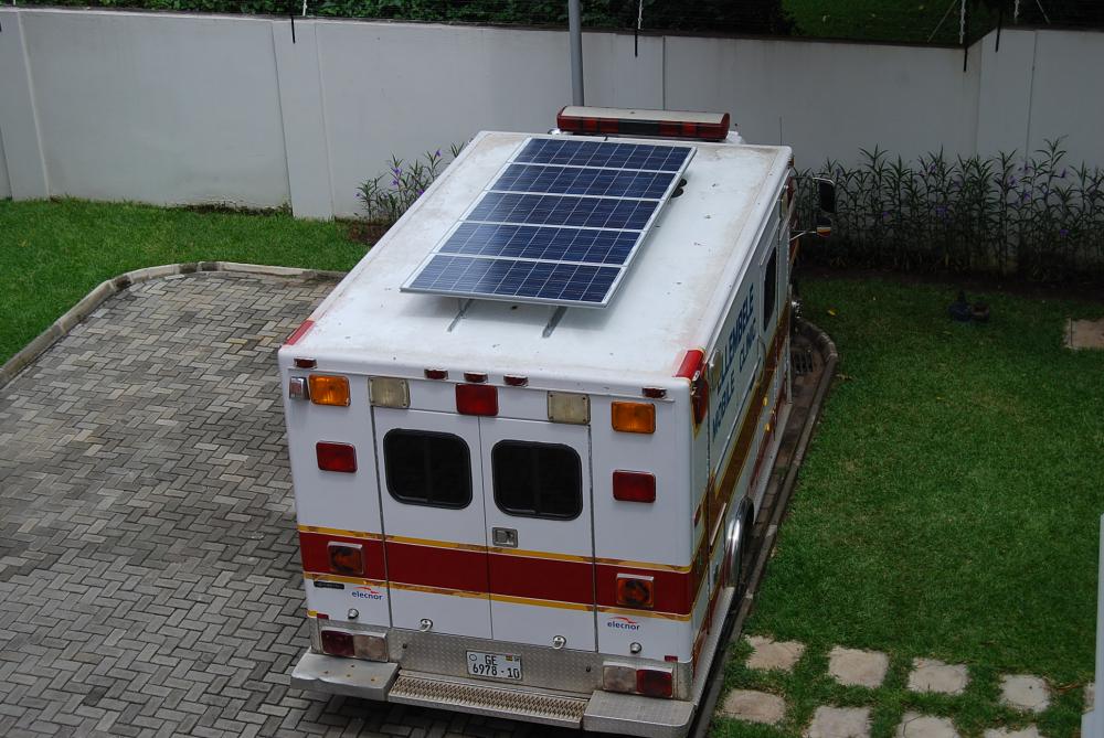

    Yo os cuelgo estas fotos de una clínica móvil que he reforzado con solar para todos los servicios de está. A ver si consigo colocar bien las fotos.

    La primera vez que veo una "ambulancia" con placas solares
    Me parece una idea estupenda y coj--onuda.
    ¿Las placas parece que estan muy separadas del techo?

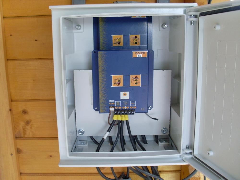

    bueno, lo primero matizar que esto no es en España y sí en Africa, por eso de que la ITV nunca te lo pasaría.
    La separación es un poco por que los materiales locales (perfiles) eran los que tenía y no podía cortárlos, pero tampoco es mucho. Además, mejora la ventilación y posibles reaprietes por vibración.
    También me lo curre un poquito más y le puse toda la iluminación interior de LEDS, si no, antes era horrible con las típicas bombillas que daban 37w de calor y 3w de luz.
    El diagrama muestra como está todo conectado ya que son dos sistemas compartiendo paneles pero de tal forma que la nevera de vacunas nunca se quedará sin energía cuando el sistema principal esté agotado.
    Ha sido un proyecto bonito y singular.

    Yo llevé durante 2 años 400wp de placas en una autocaravana y 2 ITV´s las pude pasar. Tampoco miraban el techo, claro.
    Pero en una clínica movil "canta" mas.
    ¿No tienes problemas por conectar todas las placas a uno y otro regulador a la vez?
    Las placas separadas del techo estan mejor ventiladas, el único problema que le veo es que , si cojes mucha velocidad puedas salir "volaaaaannnddddoooo"

    pues este vehículo no pasa de 80 así que no hay problema de que pueda salir volando, además, el conductor está avisado de que circule con más precación.
    ¿Dos reguladores colgando de un mismo array solar? No da problemas, sí hay voltaje cargany es la única manera de proteger la nevera. El tema está en que si las vacunas pasan de los 7ºC aunque sea por poco tiempo, ya no hay garantías de que estén bien, por eso lo hice independiente.

    Un montaje estupendo, pero, no se podria aprovechar el alternador del propio veiculo, para cargar en caso de escaser de sol, o reducir paneles..... pregunto
  17. #242
    robinson está desconectado Forero
    ene 2010
    466
    Predeterminado Respuesta: Fotografías instalaciones fotovoltaicas aisladas
    Si por supuesto, de hecho hay una llave que permite esta opción. El problema es que la clínica está mucho tiempo parada, y sobre todo que tiene 20 años y el alternador solo carga cuando el motor está a unas 2000 rpm, es decir que al ralentí no carga nada.

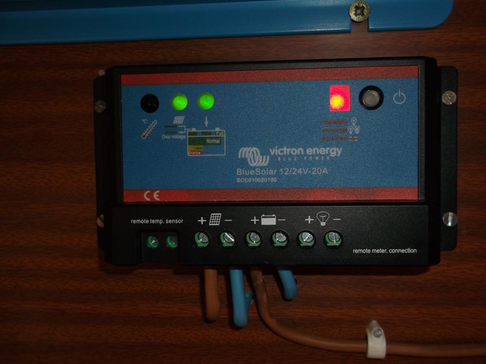

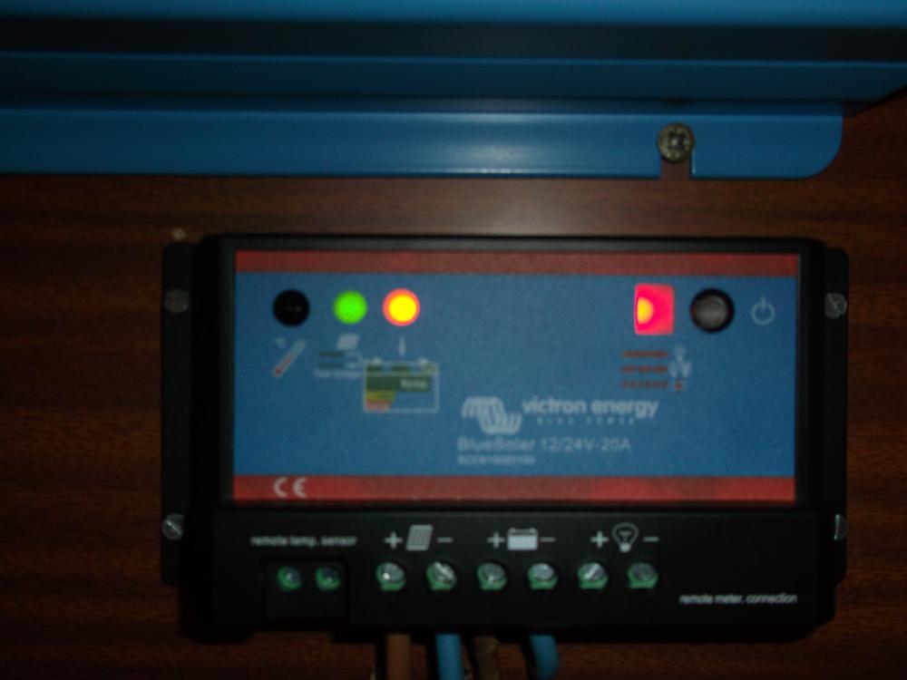

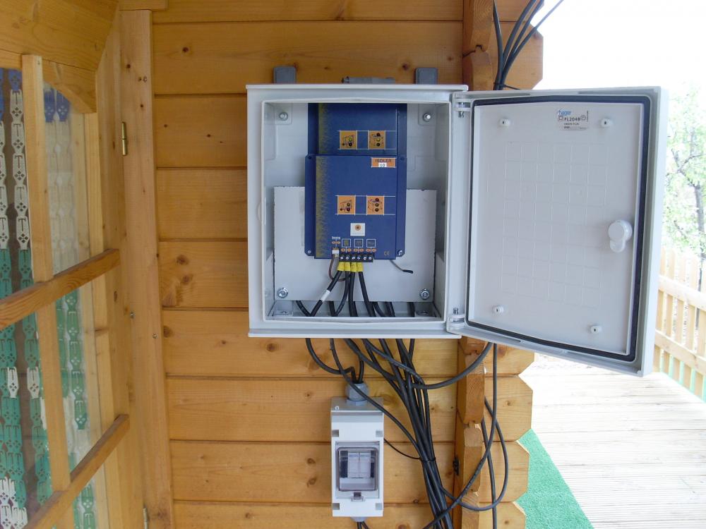

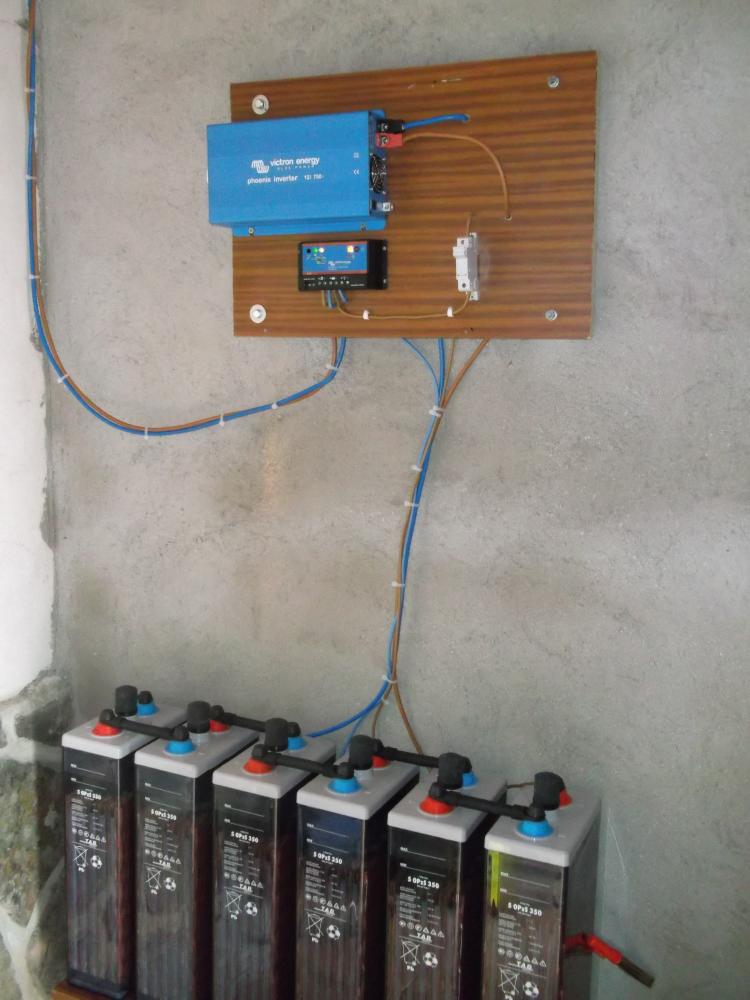

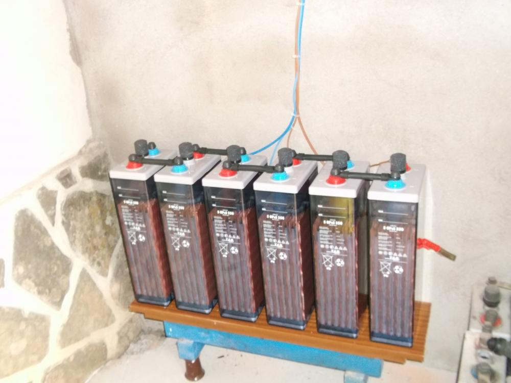

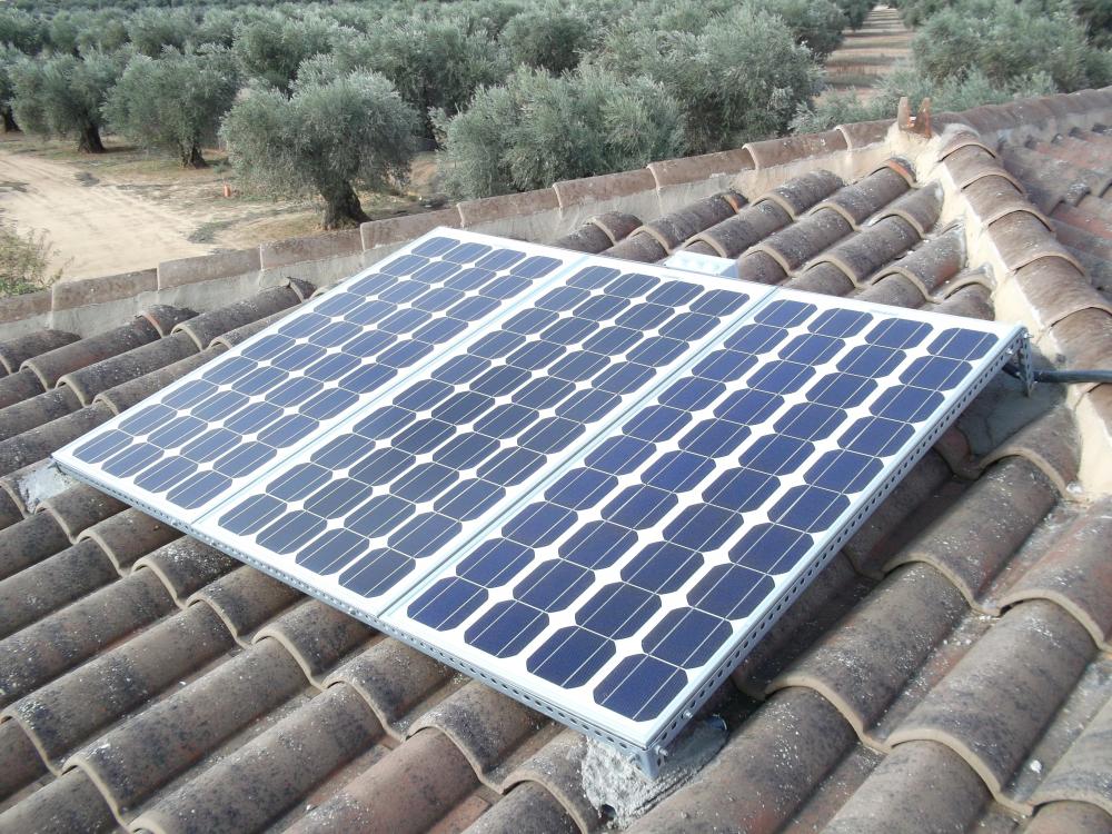

    Buenas
    Pues tras mucho rodar por el foro y consultas a Fhoton que sin su ayuda me abría costado bastante mas aquí os dejo las fotos de mi instalación en una casa de campo con vistas a luz de bajo consumo y frigorífico para en el verano tener agüita fresca que por mi zona(Toledo)en verano pega
    Photon entre las fotografiaras del regulador una con el led de placas en verde y el de baterías en ámbar y la otra con los dos en verde hay dos horas de diferencia y se a cambiado al intentar salir un momento el sol.

    Dale mas tiempo al regulador para que las recupere, que desde mayo-junio hasta ahora ha sido demasiado tiempo sin instalar las baterías.
    Bueno, ya por fin!

    Ok
    por ahora no hago uso de la casa, mas en verano, a si que todo el sol para el regulador (cuando salga)

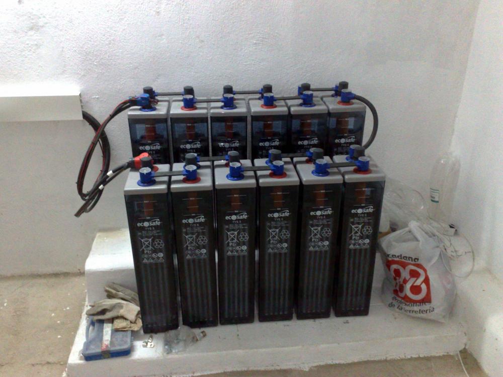

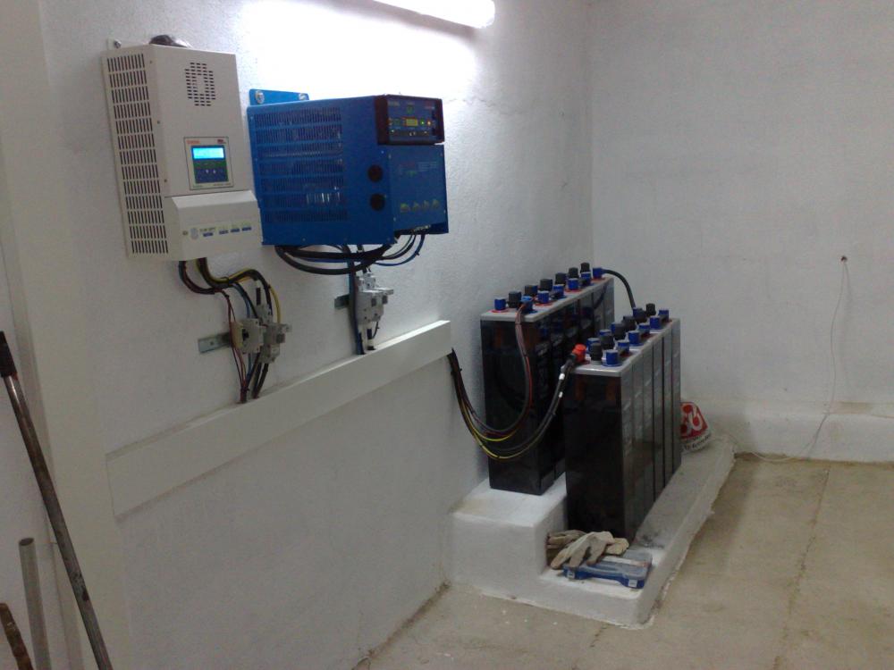

    ahí van unas fotillos de mi primera instalación. me han servido muchisimo vuestras ideas. Gracias

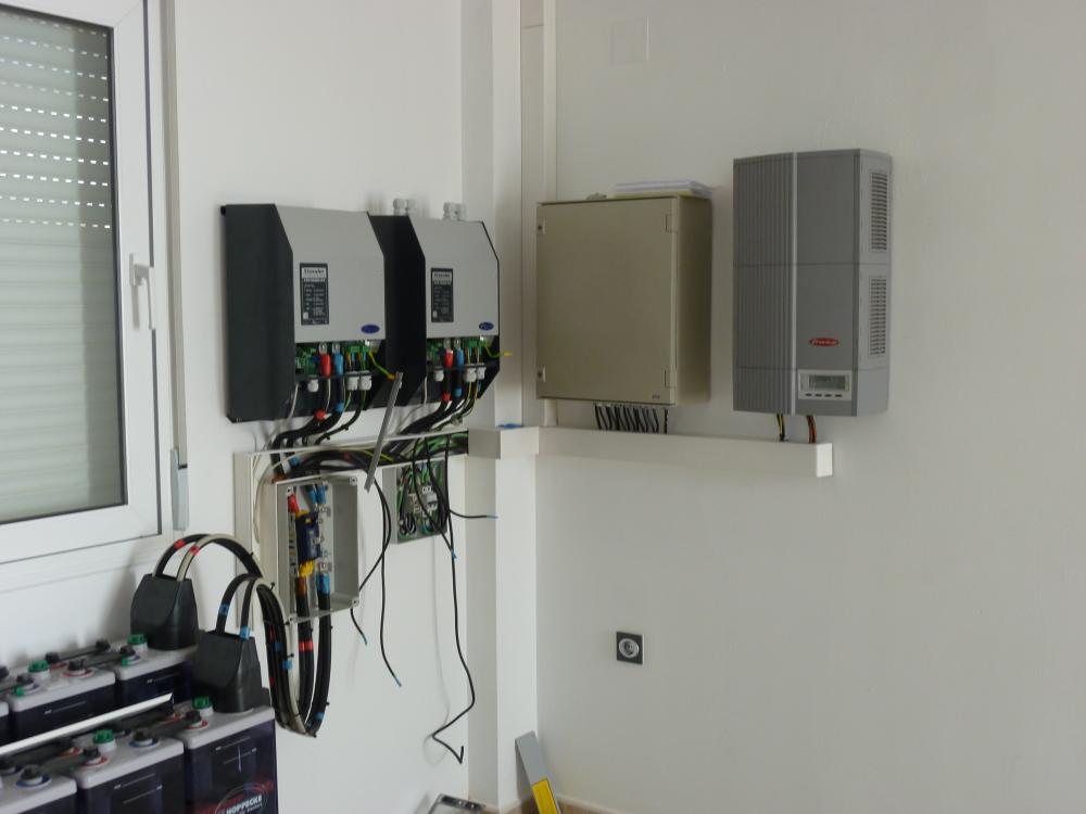

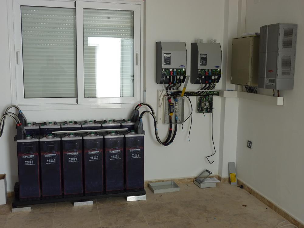

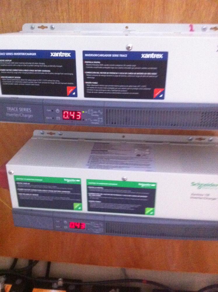

    Fotovoltaica Aislada - Combinando Inversores sincronizados aislada y red.
    Ojo, no existe red electrica convencional.

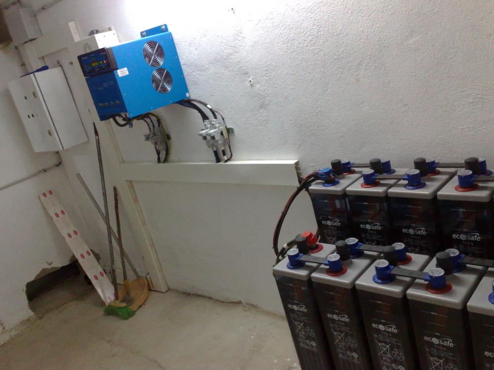

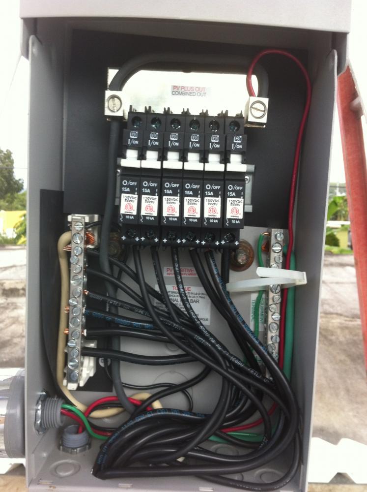

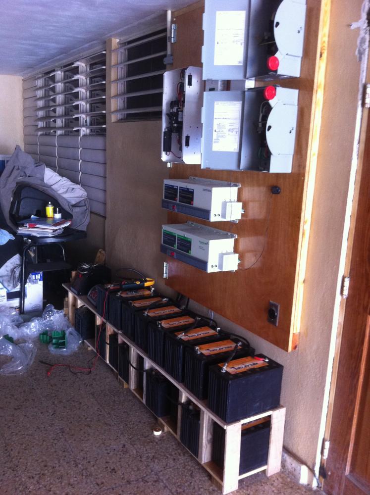

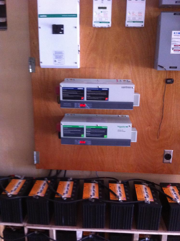

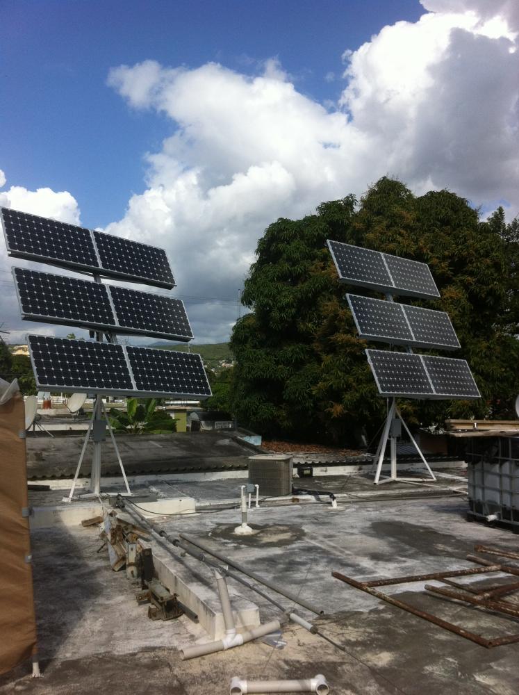

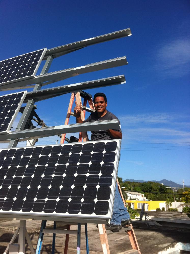

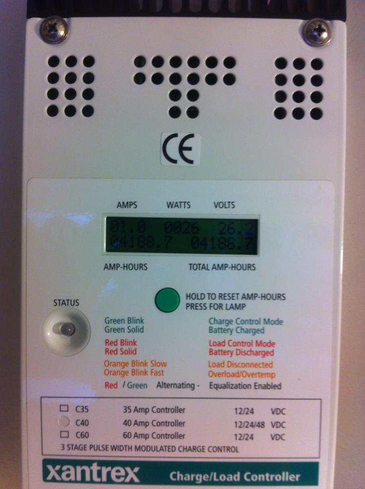

    mis fotos del sistema solar off grid de 1800watt por hr 862 amp por baterias gel de 104amp x16 a 12 systema en 24 voltios systema xantrex 2424 y c40 2

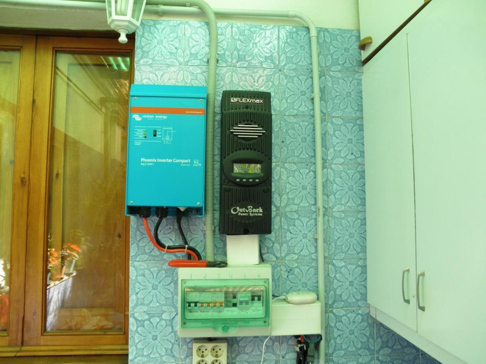

    Hola a todos.
    La mía es mixta, así que por las noches o cuando la tensión de baterías lo recomienda, conmuto a red.
    4x 185W de Mitsubishi, que se van a ampliar a 6 paneles.
    1x Flex Max 80
    1x Victron C24 1200VA

    hey The, tienes el efergy!...jejeje
    lo he visto ahi encima (el transmisor), yo tambien lo tengo y estoy encantado con el...le he puesto la alarma a 2kw, asi si alguien hace el burro, yo relincho!...jejejeje
    mu guapa instalacion, si señor!...;-)
