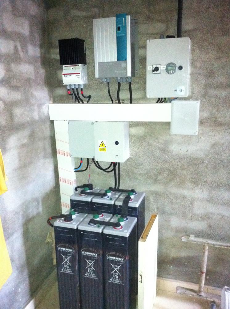

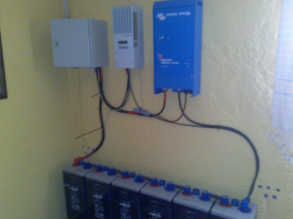

    Aqui va la instalacion que tenemos en una casa de campo. Uso en fin de semana y alguna semana esporadica en verano
    Gracias a este foro que me ha dado el empujon para realizarla correctamente.
    500wp paneles
    MPPT Tristar 40A
    Inversor Mastervolt Mass sine 1200W- 12v
    Acumuladores OPZS Hoppecke 910Ah c100 - 12v
    Monitor baterias Victron BMW 600
    UN SALUDO

    Puedes mover los vasos para que no estén justo debajo?

    Si puedo, lo dices por los gases de la bateria afecten a los aparatos no?

    Si, se puede dar el caso de algo de corrosión.
