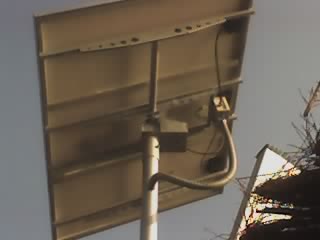

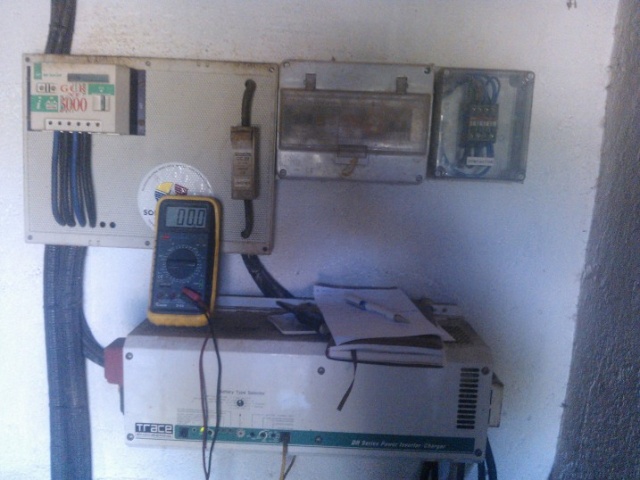

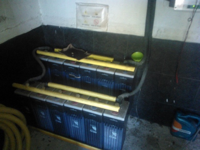

    Añado alguna foto más. Siento no tener fotos del resto de la instalación. Saludos

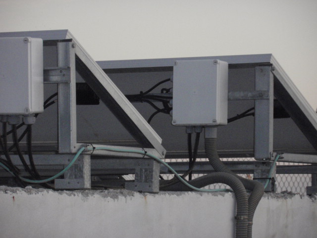

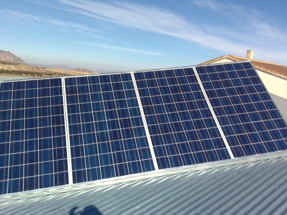

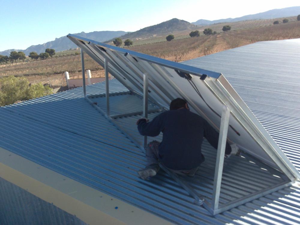

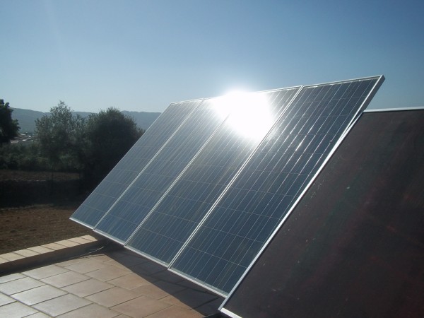

    Aquí una foto de los paneles de otra instalación. Saludos

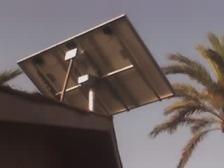

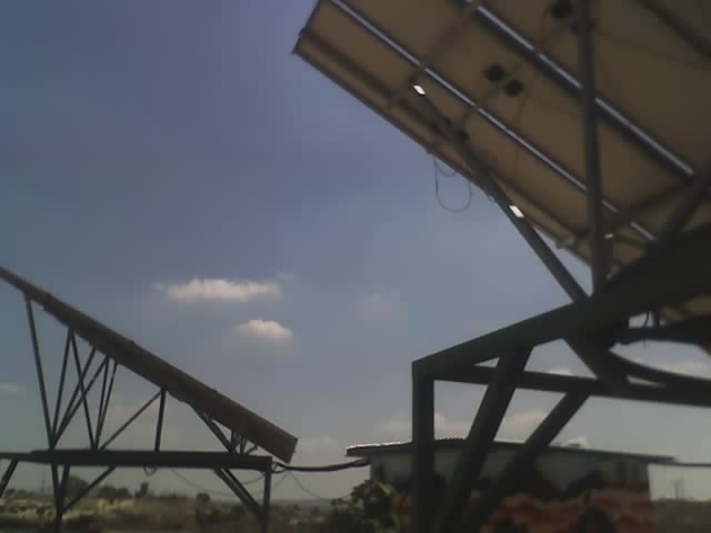

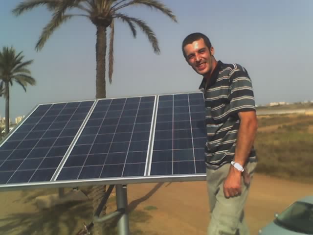

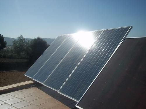

    Aquí adjunto unas de un seguidor de aislada. El de la foto un servidor. Saludos.

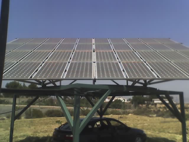

    Aquí una de conexión a red con seguidor.

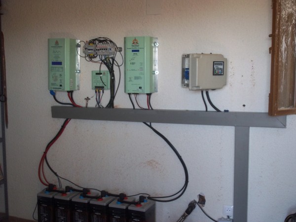

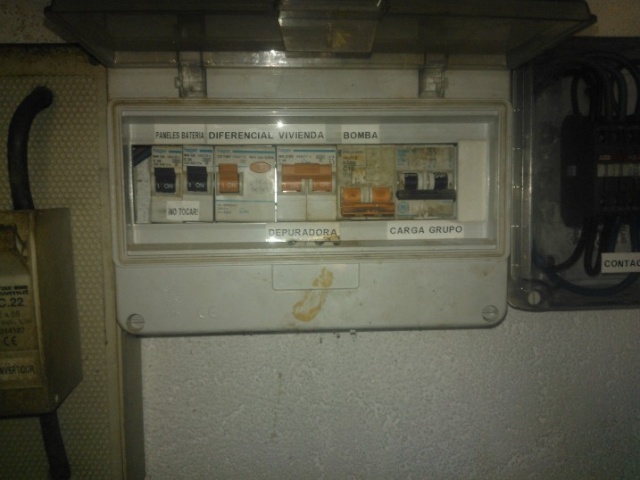

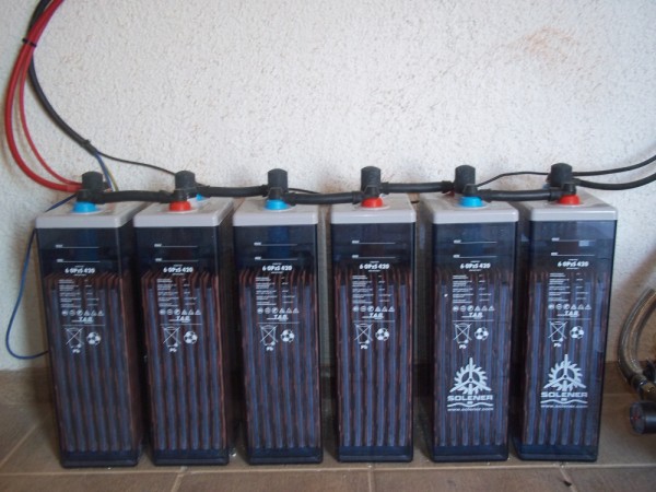

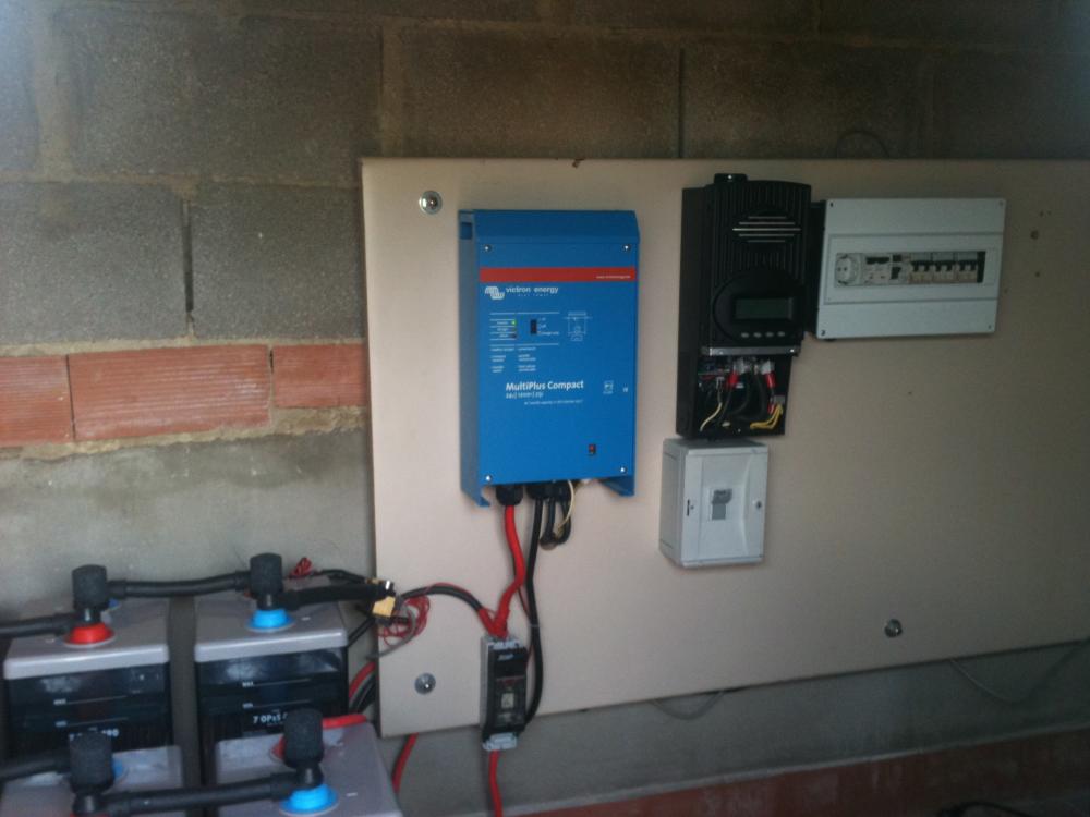

    os dejo algunas fotos de la mia, me falta las fotos de las placas, pero en cuanato esten completas las 8 las pondre.
    esto es de la luz solo que van aparte.

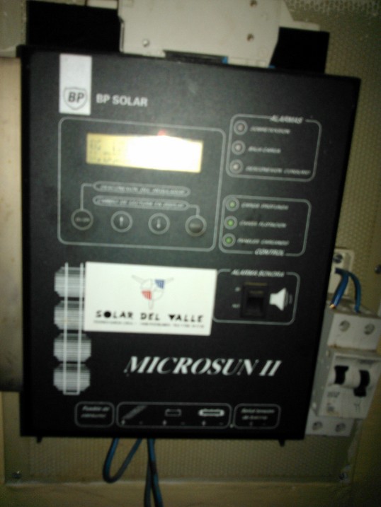

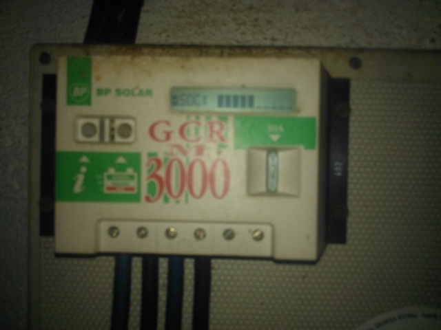

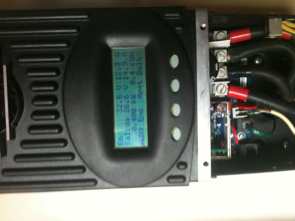

    el regulador
    el cuadro
    una general con el inverter

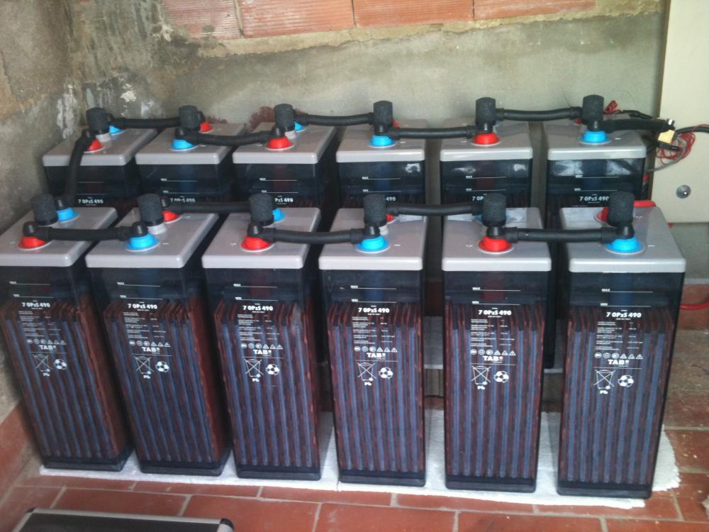

    y el banco de baterias, las de la luz no las tengo en foro, pero solo son 2 de 6v.

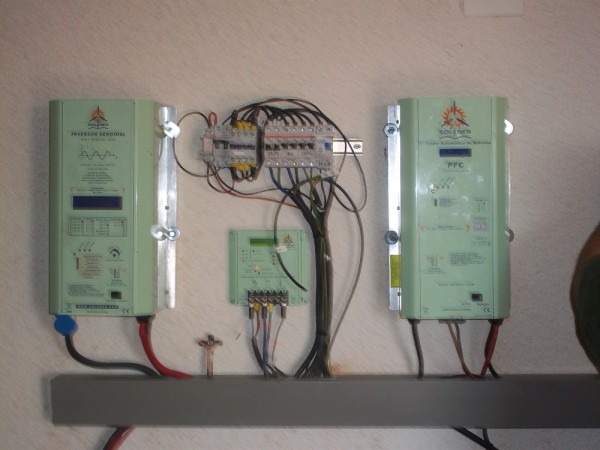

    Os subo estas de una triaislad, la llamo asi por que son 3 sistemas, inversor de 1500w, arrancador automatico de grupo con cargador de baterias y bombeo solar directo.

    Sin ánimo de molestar, sino todo lo contrario, los mecanismos magnetotérmicos etc... estarían mucho mejor dentro de un cuadro, mejor protegidos y mucho mas estético, igualmente los vasos de batería estarían mejor sobre una bancada, aunque solo fueran dos vigas de madera sobre el suelo.

    Jajaaj. si sr. llevas razon la instalacion no estaba acabada ya te enviaré como quedó, cierto es, que los automaticos si se quedaron dentro en un cuadro con tapa transparente color, pero la bancada no se llegó a poner ya que el cliente se negaba a ponerlos encima de madera, y no quiso pagar una metalica como dios manda.
    Gracias por los comentarios, siempre que que sean constructivos no molestas para nada al reves siempre esta bien segundas opiniones para poder ver cosas que uno mismo no ve, saludos

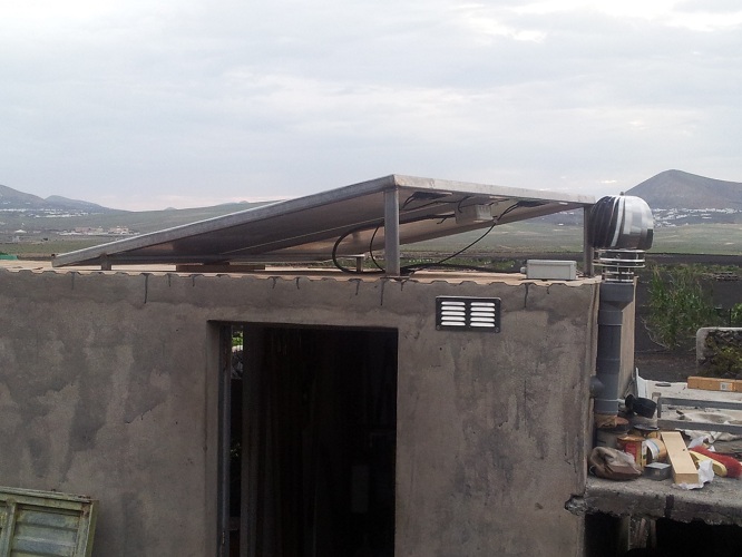

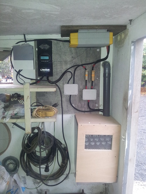

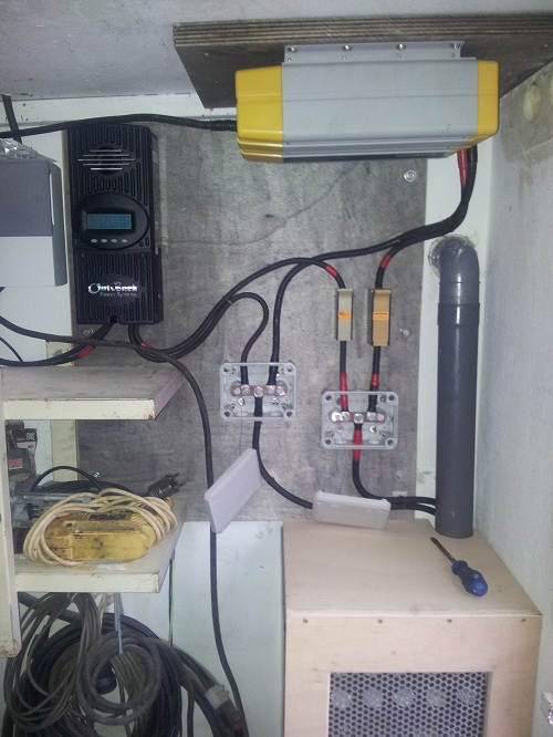

    Les mando unas fotillas de como está quedando mi instalación.
    Vista general con la baterías cubiertas.
    Con las baterías al descubierto.
    Las placas solares con un aireados para las baterías.
    Cajas de conecciones abiertas.
    Aún me falta unas cosas para terminarla y añadiré las fotos mas adelante.

    Ten cuidado, que las baterías necesitan buena aireación, las baterías desprenden hidrógeno en su etapa final de carga y el hidrógeno como sabes es altamente explosivo, no las debes tapar, al menos déjale aireación por convección para eso la tapa debe tener aireación por abajo y por arriba para que circule el aire y nunca encender un mechero o cerillas cerca de las baterías, el local también debe estar aireado.

    Ok, lo tendré encuenta.
    De todas formas el fronte del cajón es de rejilla y la base de las baterías también, y con la ventilación forzada he comprobado que se crea una buena corriente de aire en la superficie de la batería.
    Mi intención para hacerlo así era evitar que los gases corrosivos llegaran al inversor.
    De todas formas como bien dices lo tendré en observación cuidadosamente.
    El habitáculo global donde se encuentra todo es de 7.5 x 3 metros y tiene una pared de 7 x 2 metros de rejilla y aparte unas ventanas opuestas.

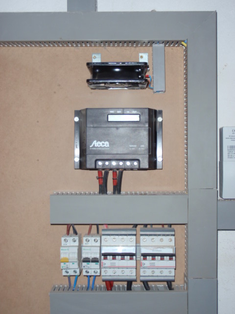

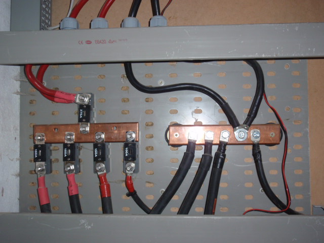

    Buenas tardes a todos.
    Aqui les traigo algunas fotos de mi instalacion.
    la 1ª es la vista general del panel de montaje.
    la 2ª es parte de las baterias AGM.
    la 3ª es el regulador y su refrigerador auxiliar.
    la 4ª es el interior de la caja de conexiones y fusibles.
    y la ultima es parte del soporte de las placas.
    Miniaturas adjuntadas Miniaturas adjuntadas Fotografías instalaciones fotovoltaicas aisladas-pa070010.jpg   Fotografías instalaciones fotovoltaicas aisladas-pa070015.jpg

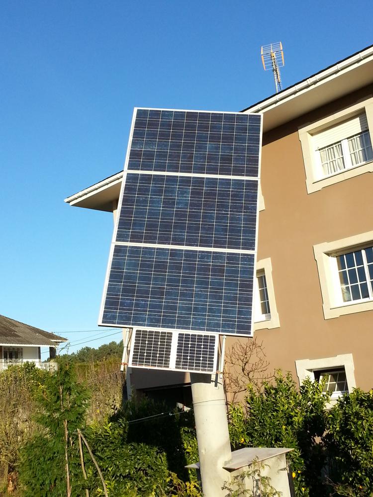

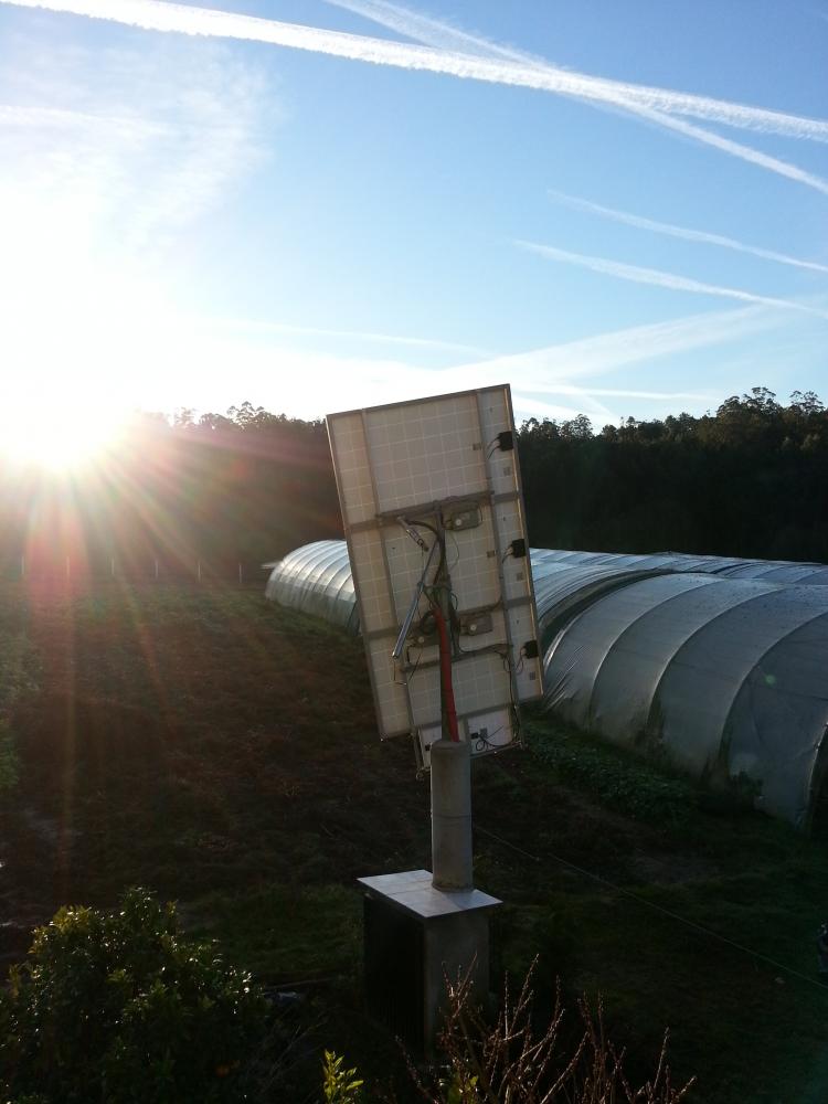

    Bueno ahi va lo mio,aunque es para autoconsumo.
    -3 Paneles atersa 222wp
    -3 microinversores enecsys
    -seguidor solar;solar motors a dos ejes.
    -Los dos paneles pequeños que se ven ,ahi montados mediante el sistema provisional-definitivo son para alimentar el seguidor a 24 voltios.

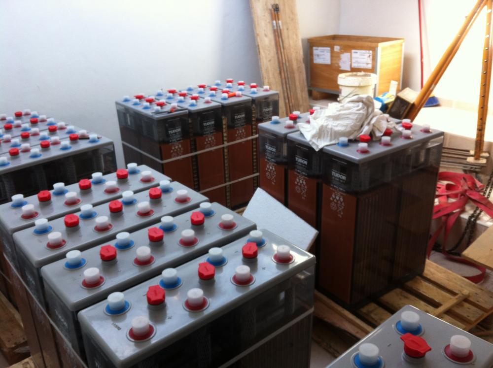

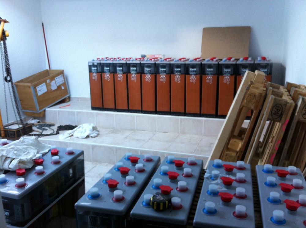

    Fotografías instalaciones fotovoltaicas aisladas-la-foto-2.jpgFotografías instalaciones fotovoltaicas aisladas-la-foto-2-1-.jpg Fotografías instalaciones fotovoltaicas aisladas-la-foto-4-1-.jpg

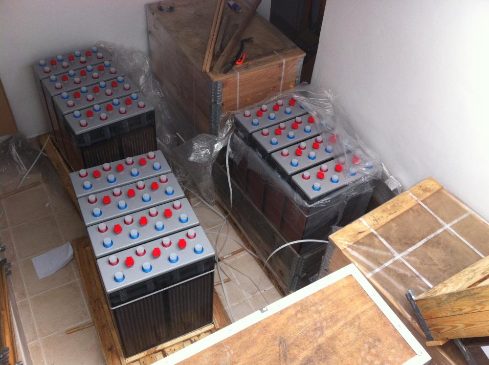

    Poco a poco voy subiendo mas!!
  25. #300
    14.172
    Predeterminado Re: Fotografías instalaciones fotovoltaicas aisladas
    Te dedicas al tráfico de baterías? madre mía que vasacos!!!
