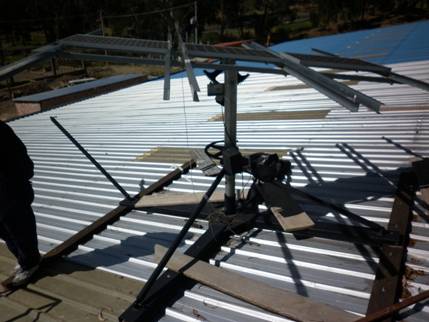

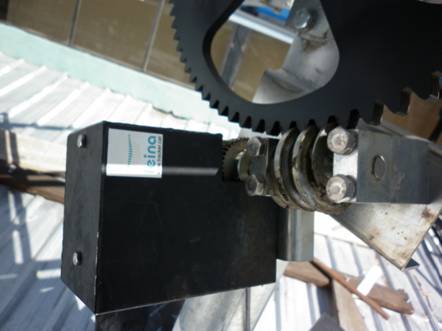

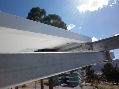

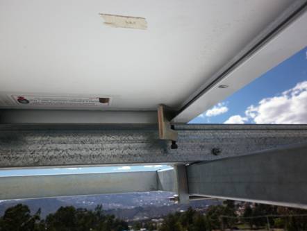

    Bueno estas fotos son de un seguidor solar en 2 ejes con accionamiento de motores, en proceso de montaje. Con capacidad de 9 paneles de 55 W.
    Los elementos de sujeción para los paneles mostradas en las fotos son las adecuadas??
    Pd: lamento los errores, soy nuevo en esto....
    PERO MIS ESPECTATIVAS DE EXITO MEJORAN CON CADA INTENTO...

    Una pregunta, estoy diseñando un sistema solar fotovoltaico de entrada deberia ser fijo pero m solicitaron que tenga rastreo solar, no con motores sino mas bien manual. He pensado realizar algun tipo de estructura que tenga 4 posiciones fijas, por las cuatro estaciones del año. Es adecuado? que tipo de estructura sera la mejor? ayuda por favor!

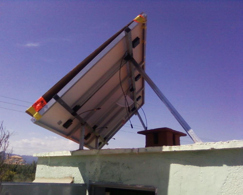

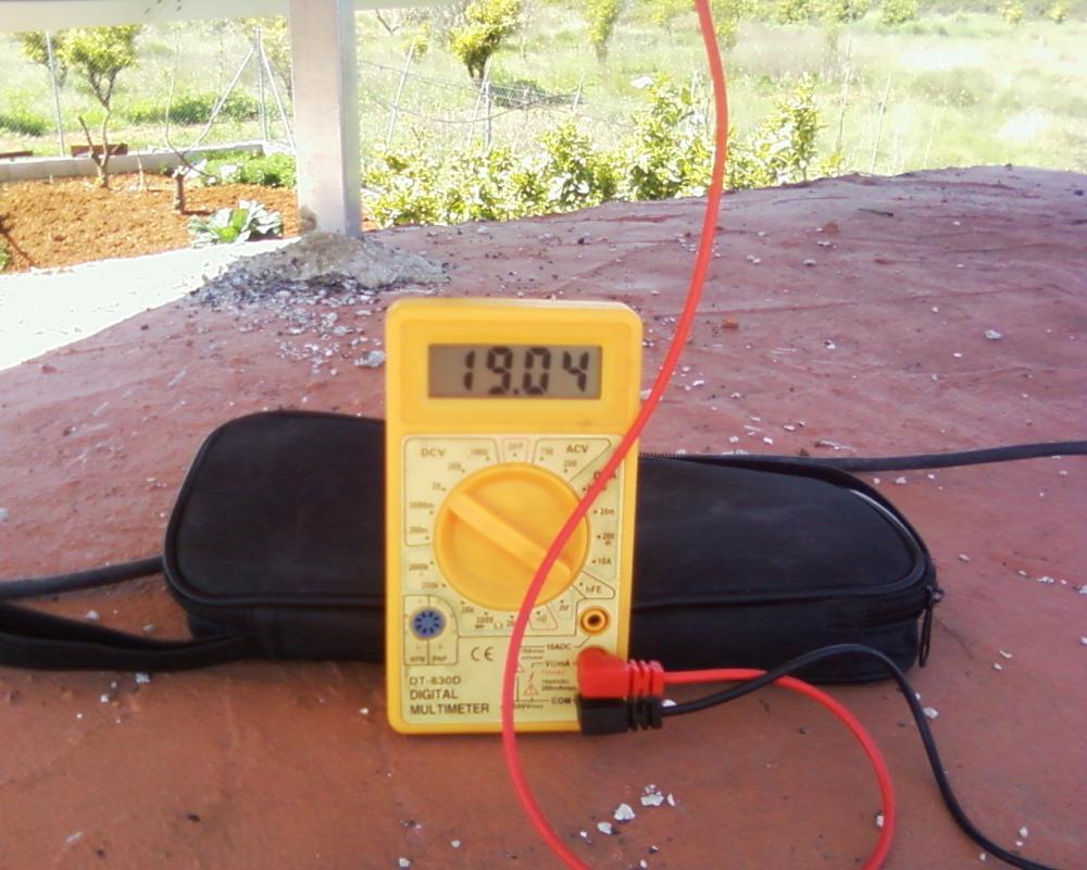

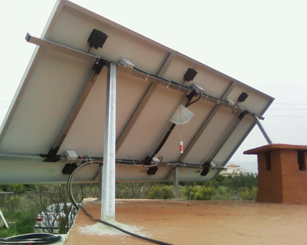

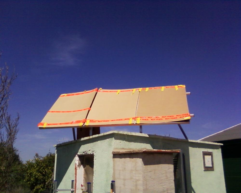

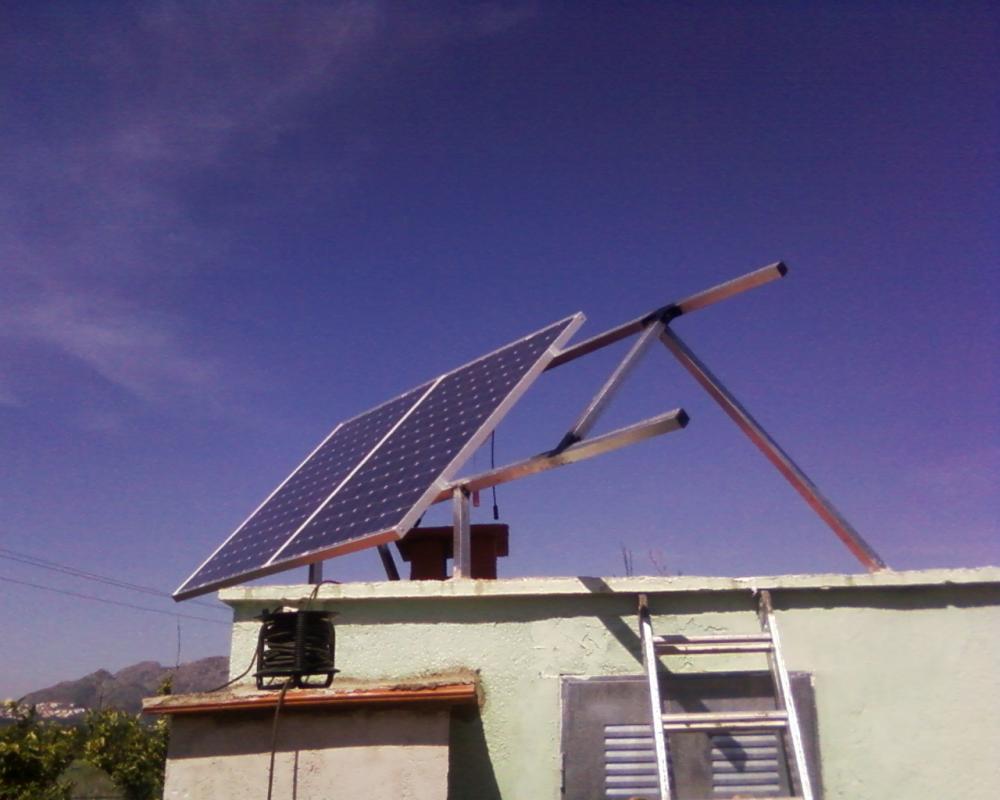

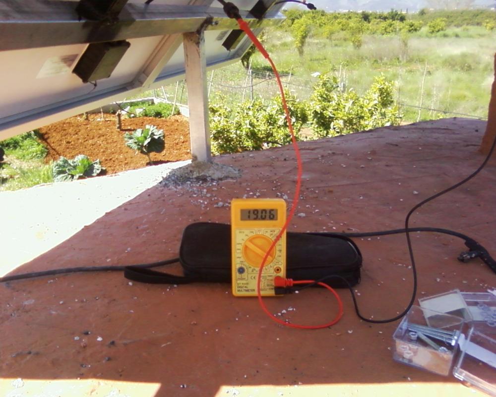

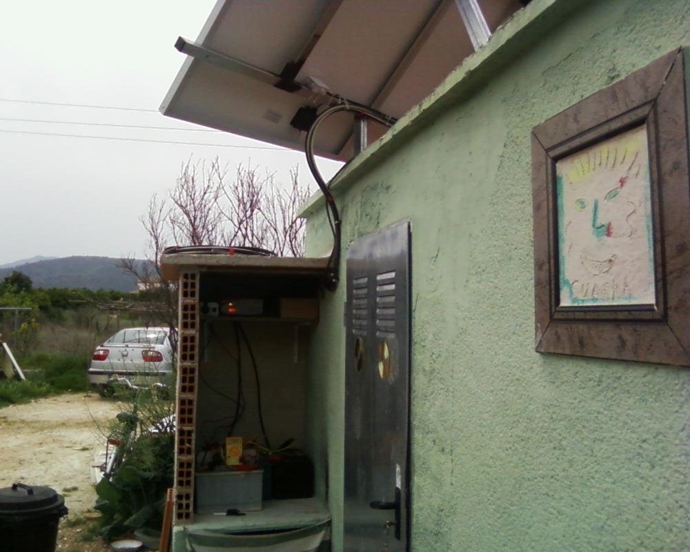

    Aqui la mia, aun por terminar, un dato un panel me da 19,4 V, cuando dicen que Pmax(V) 17,4, esto es normal, los otro no los he testeado ya os dire.
    Panel GAMESA 165 W / 12 V.
    Ha los he tapado, para poner los cables por si las moscas. No es miedo es respecto

    Las fotografías no las he podido abrir... es normal que un panel de 12 V. nominales, te de en circuito abierto 20 o 21 V. cuando lo conectas a la batería es cuando te da un rango de tensión que puede oscilar entre unos 12 a 17 V. en función del estado de carga de la batería, eso lo puedes considerar correcto.

    Estas midiendo en Voc y es un dato normal ya que se habrán calentado algo.

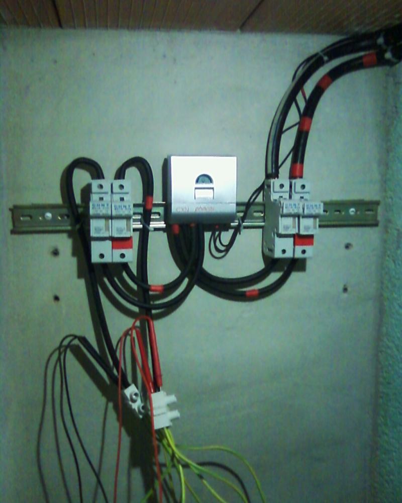

    El banco de baterias es provisional

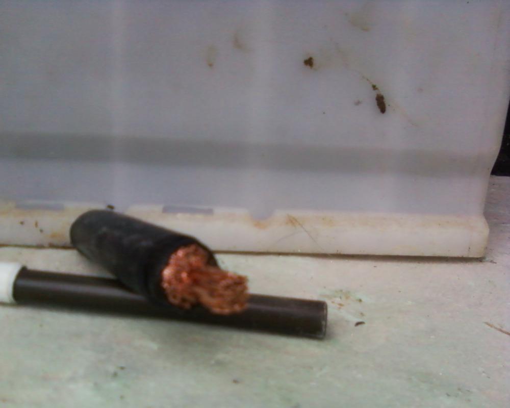

    Dejo tetalle, para poder conectar al regulador, he tenido que menguar la secion de cables, ¿ no abra problemas ?

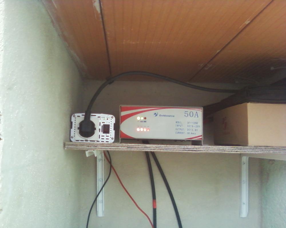

    Bueno, como se casco el regulador "chino", a los tres dias, me lo cambiaron por el phocos 40A, y he vuelto ha montar todo de otra manera y con fusibles de 40Amp, de los que se usan en alterna.

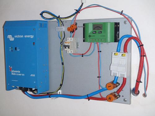

    Bueno..pues aqui va la mia... el inversor de 2ª mano... el regulador regalado,todo lo demas lo tenia por casa,posiblemente este todo sobrediensionado,compré un panel de 130 w y una bateria de 360ah 12v

    Ese portafusible no está del revés?

    No creo...es de los que se abren desde arriba,o sea,si lo pusiera al reves de como esta,el fusible caeria al accionar la palanca,de todas maneras como veras,cortan los dos cables y aparte de la proteccion del circuito es para poder dejar libres las baterias para cualquier operacion en ellas.Creo que los fusibles son de 63 A.

    Yo conectar´´ia los cables que salen del regulador a la bater´´ia al otro lado de los fusibles ya que esos fusibles son demasiado potentes para los amperios que pasan al cargar la bater´´ia y para proteger esa linea colocar´´ia otro magnetot´´ermico igual al que tienes intercalado en el cable de los paneles.
    Pero a efectos de aislar circuitos, te vale como esta con el inconveniente que si cortas la entrada cc al inversor desde los fusibles, te quedas sin cargar las bater´´ias.

    He averiguado que si,bueno..correctamente deberia ir la bateria conectada abajo y el resto arriba.Osea que lo que esta al reves es el cableado y no el portafusibles.jejeje

    Era pregunta retórica la verdad, tenía claro que si estaba del revés. Cambiando la curva que viene de la pared hacia abajo y resuelto.

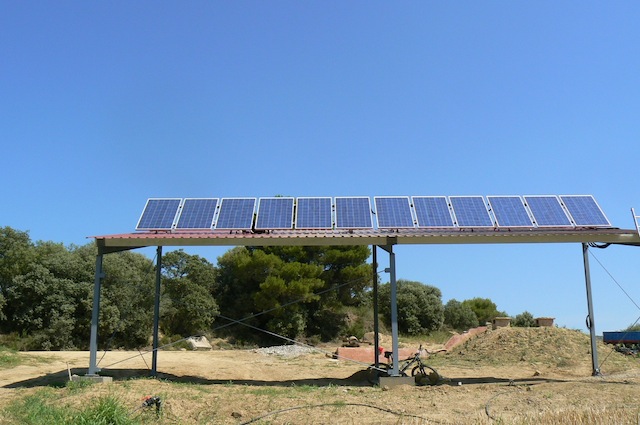

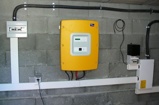

    Bueno bueno bueno, despues de MUCHO tiempo de planificacion la sistema FV esta en marcha
    - 12 modulos Yingli 235W
    - Morningstar MPPT 60A
    - SMA sunny island 5048 (shunt instalado para que sabe cuantos Ah entran por el morningstar)
    - Baterias de traccion 5 PzS 700, 700Ah (C5)
