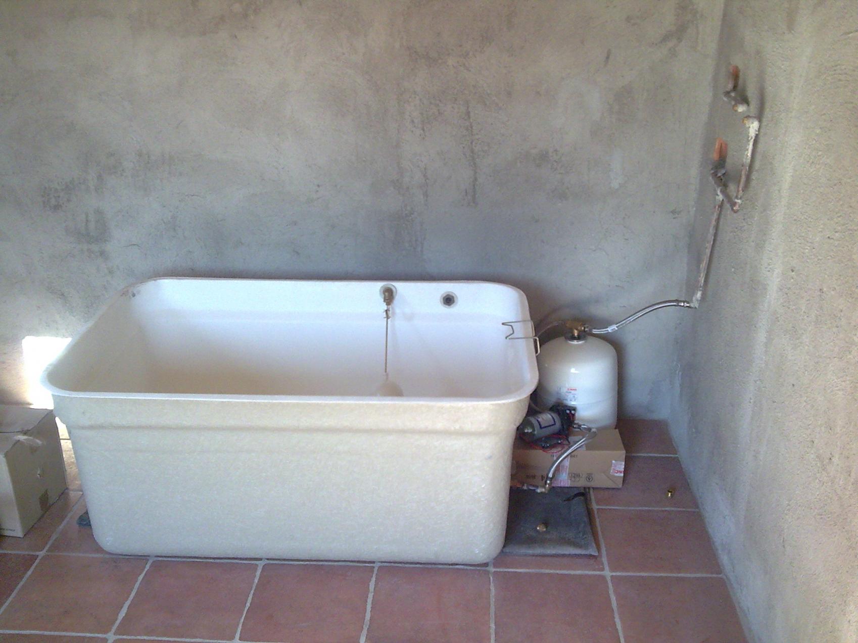

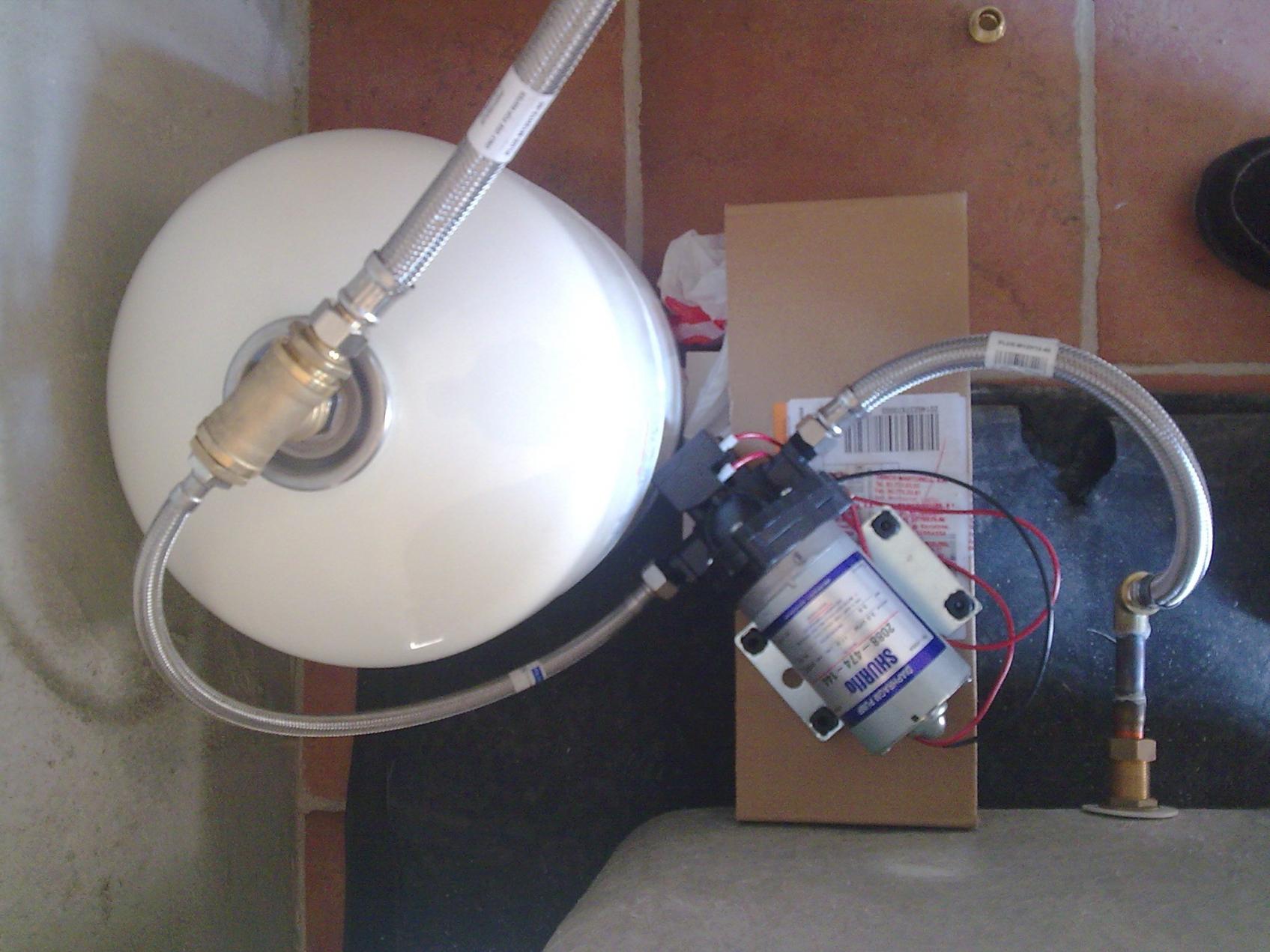

    Ahi van las mias, la instalacion del agua con un deposito de 500L, la toma del agua en la parte de abajo, un desagüe arriba por si falla la boya, bomba shurflo, calderin o vaso de expansion de ACS de 18L.

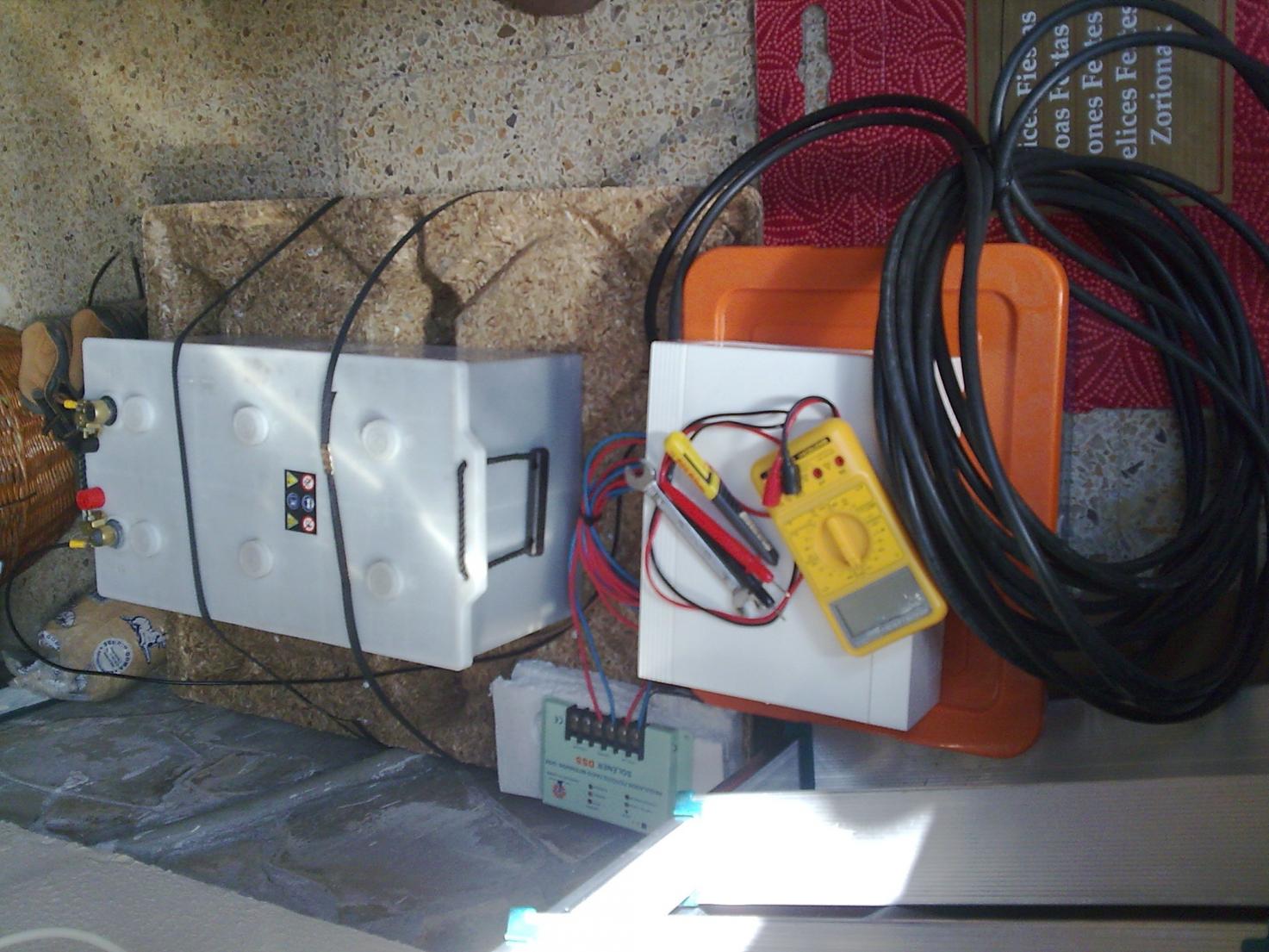

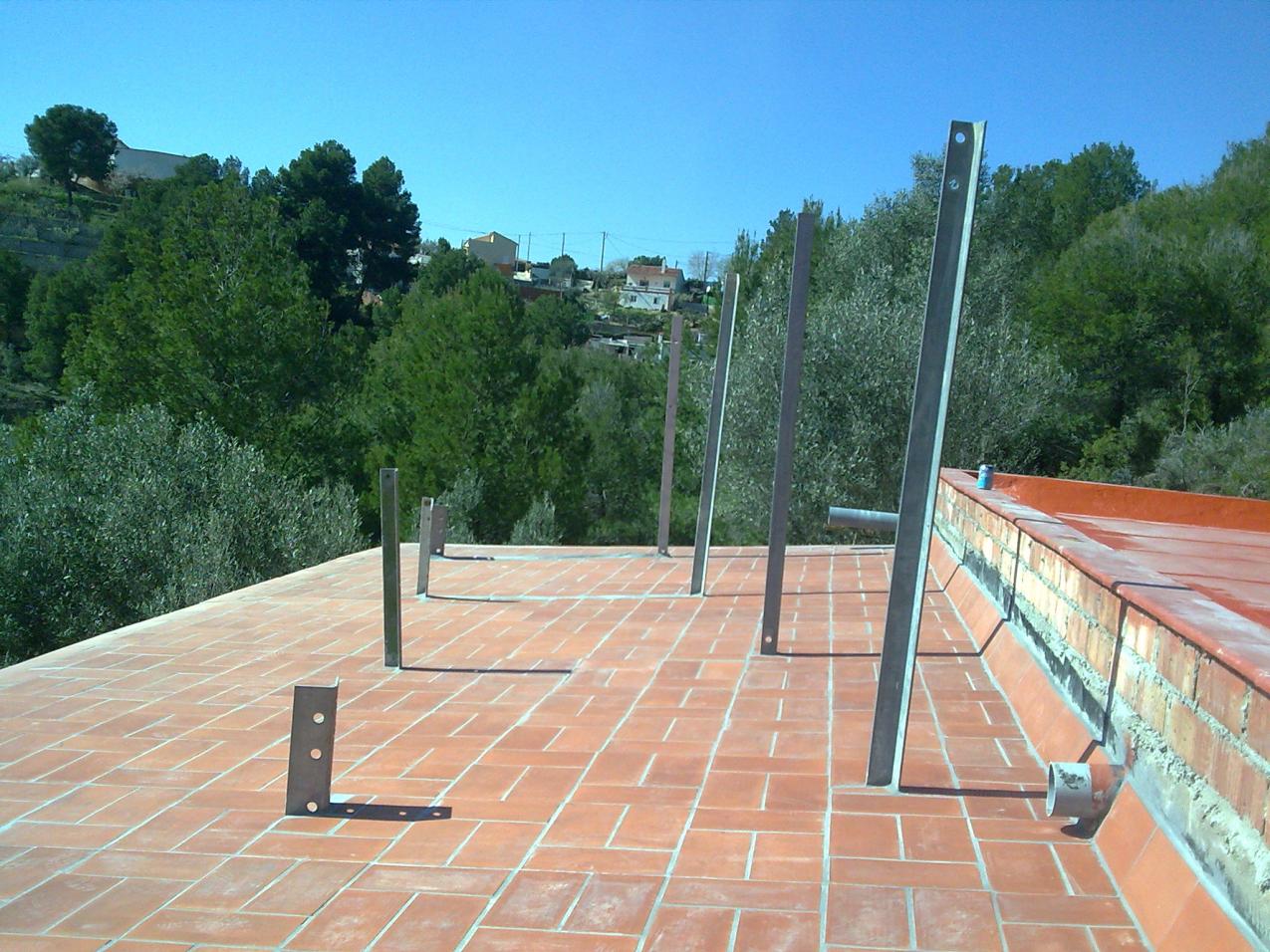

    Tambien subo alguna de la instalacion FV que tengo para pruebas, esta provisional. Y de la base para la estructura donde iran definitivamente.
