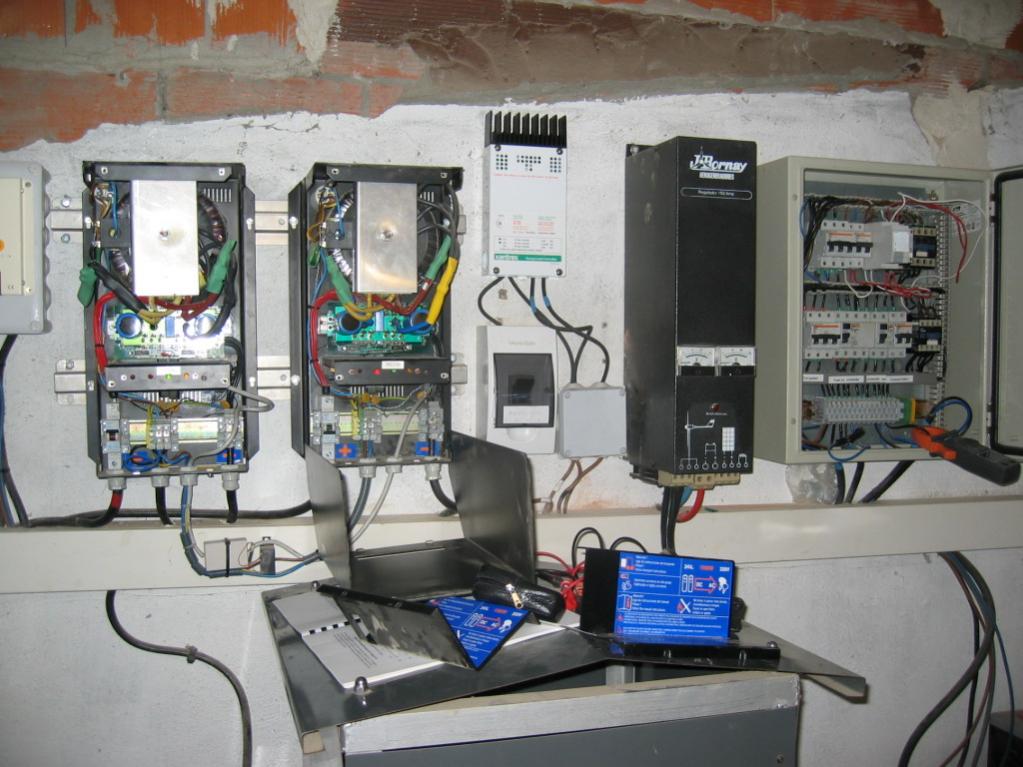

    Aqui pongo una foto de las baterías, se ven solo una parte son de 4 puentes y cada una es un vaso, lo digo porque puede parecer que son dos uno delante y otro detrás.
    Y estos son los inversores, cuadro de protección etc... lamento que las fotos no sean de buena calidad

    Esto son palabras mayores.En que año la ejecutasteis?

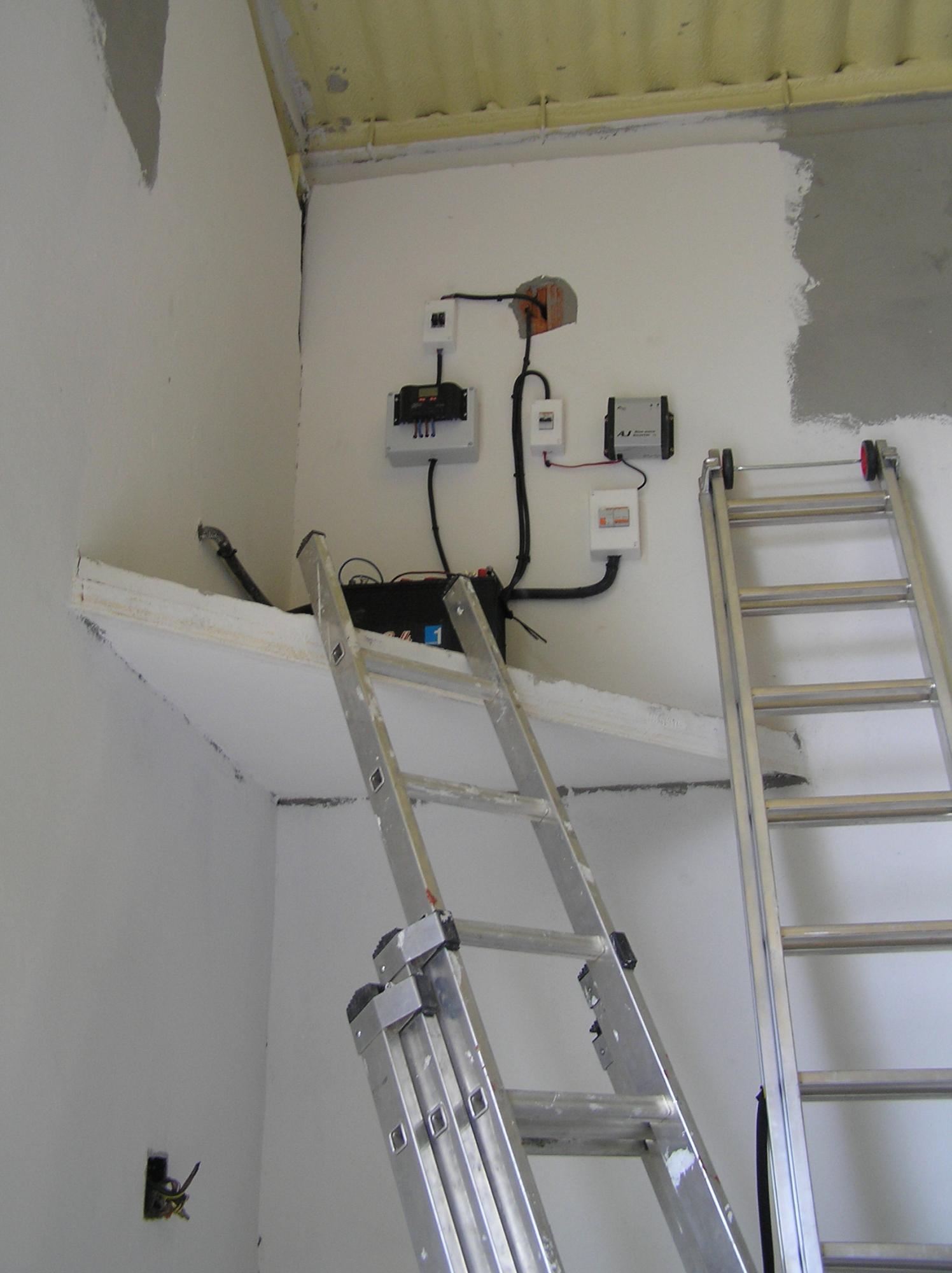

    Llevo unos dias fuera y la verdad como ha progresado este tema.

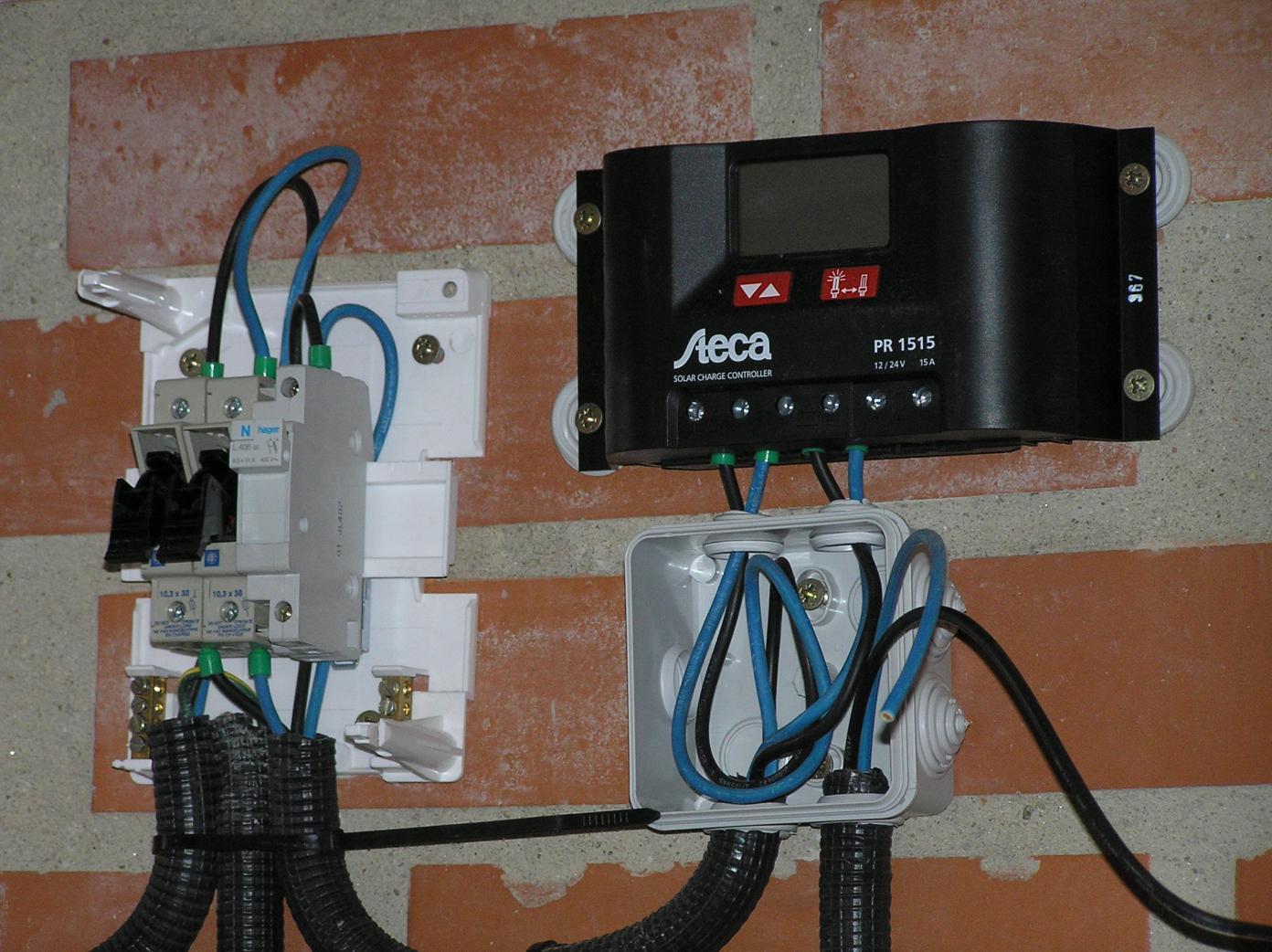

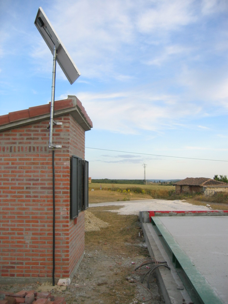

    Me animo a poner una fotos de instalaciones aisladas, son pequeñas pero funcionan.....
    esta es de una báscula de pesaje de tractores.
    Las protecciones son fusibles de cc.
    Miniaturas adjuntadas Miniaturas adjuntadas Fotografías instalaciones fotovoltaicas aisladas-instalaciones-010.jpg   Fotografías instalaciones fotovoltaicas aisladas-instalaciones-009.jpg

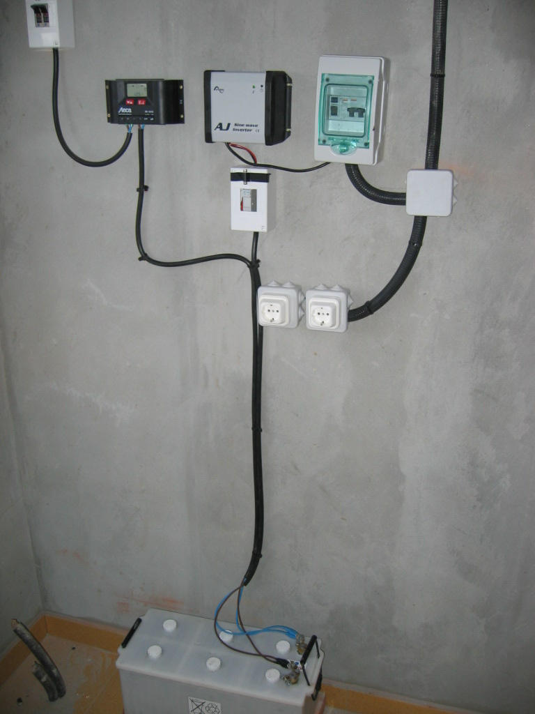

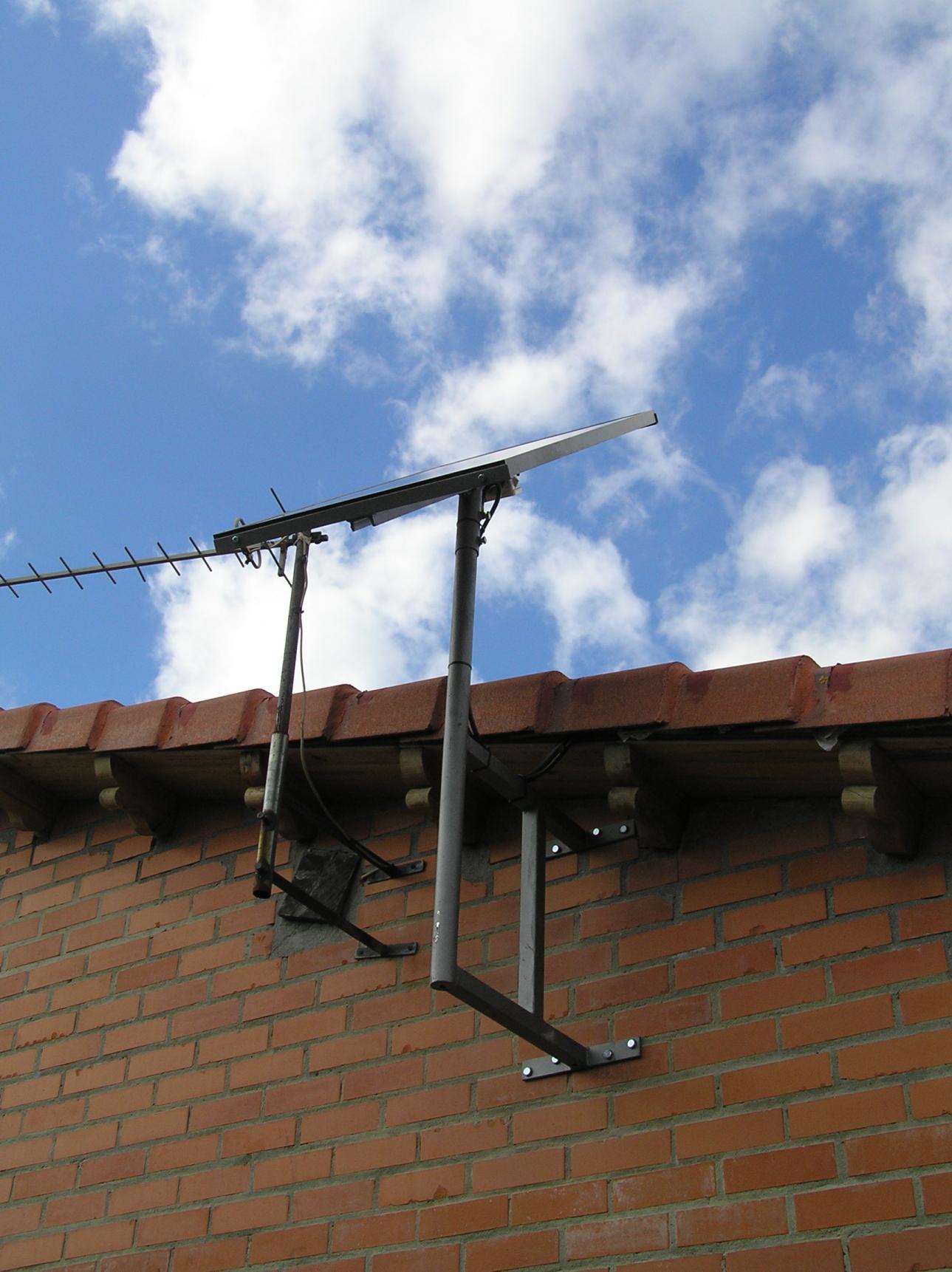

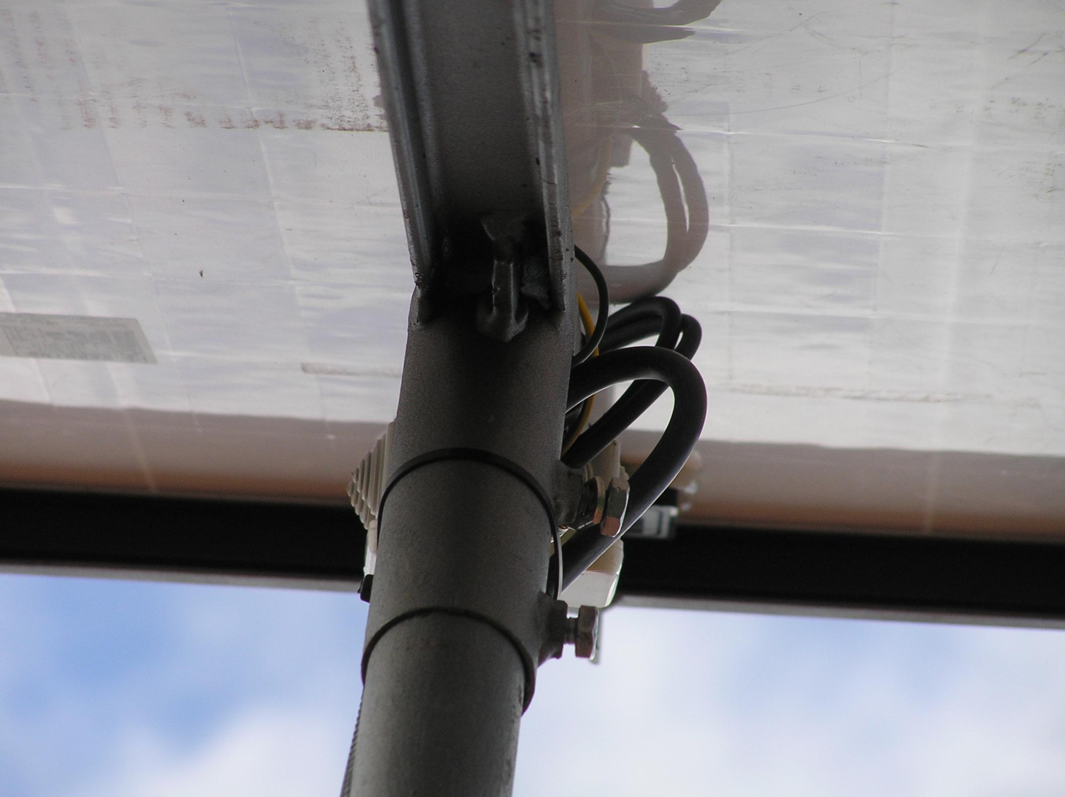

    Estas de una casita de aislada para un uso esporádico.
    Miniaturas adjuntadas Miniaturas adjuntadas Fotografías instalaciones fotovoltaicas aisladas-p4140031.jpg   Fotografías instalaciones fotovoltaicas aisladas-p4140032.jpg

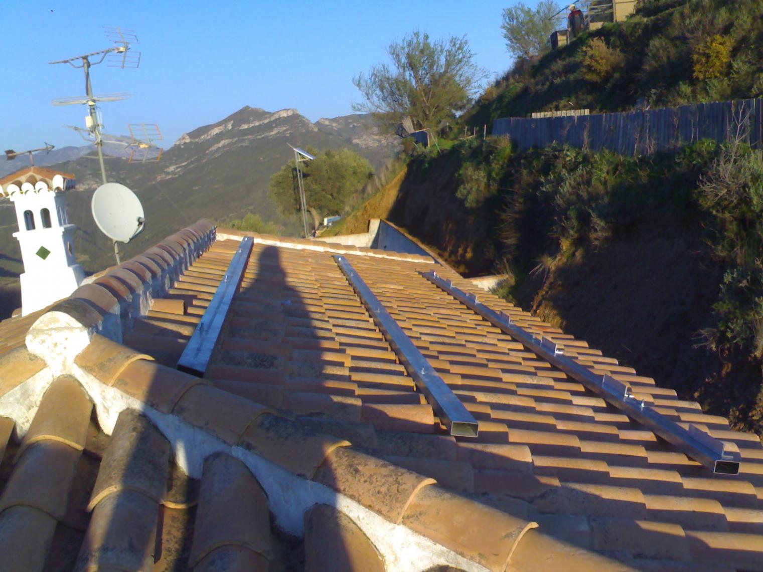

    Hola,aun no me ha llegado el material pero ya he empezado a hacer cosas, la impaciencia me corroe, ¿Como veis los anclaje que me he preparado en el tejado?

    Hola luispe los veo muy bien, por casualidad la sombra del techo es la tuya o tu estabas detras de la camara y por eso no se te ve. un saludo que es broma, no te enfades porfa.

    Por lo que veo has taladrado la teja y con el mismo anclaje sujetas el perfil no?
    A mi me da miedo esa configuración por el tema de las dilataciones, ¿el anclaje tendrá su espacio para dejar dilatar el perfil no?
    Saludos, por cierto el pueblo de donde has sacado la foto tiene una pinta de ser precioso con la montaña y demás.

    Nunca me ha gustado el tema de sujetar los rastreles a la teja taladrando la teja, además del problema que te pueda dar de dilataciónes y contracciónes, que termina aflojando los pernos, es que puedes tener problemas de humedad.
    El tejado no es un buen firme para anclar nada y si es zona de mucho viento al final termina dandote el disgusto, yo en lo posible siempre me he sujetado a las paredes laterales y a la pared de atrás y he soportado los rastreles con cemento a la propia teja, dejando pasar el agua de lluvia por un tubo de pvc, pero aún así nunca me ha gustado.
    Por cierto ¿no te hace sombra en invierno el monte que tienes delante?

    Lo que he hecho es un taladro asta atravesar la rasilla y le he metido un esparrago con la punta como un arpon de unos 25cm de largo por que a la teja solamente yo tampoco lo veia bien luego esta semana les soldare las cabezas ya que tambien pense lo de por si se aflojan lo que no entiendo del todo es lo de las dilataciones, que es que las tejas se hinchan comos las magdalenas? y lo de la montaña pues si tengo un problema y es que en los tres meses de invierno el sol le da completamente a las placas a las 11 de la mañana, pero es lo que tengo. He pensado en aerogeneradores muchas veces pero despues de haber leido algunos meses a diario este foro pues ya no me atrevo y mira que el viento del norte aqui arranca las tejas

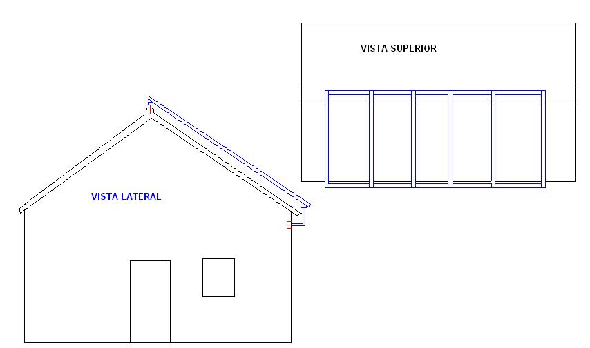

    Yo tampoco hubiera taladrado la teja para colocar los rastreles, como dice conchuo.
    Yo hubiera taladrado el caballete del tejado con 5 o 6 agujeros, los relleno con masilla exposi e introduzco unas varillas rocadas inox de 8mm. con su correspondiente tuerca y arandela de ala ancha para hacer de tope, seguidamente le haria el mismo numero de taladros a un perfil galvanizado y meto el perfil en las varillas roscadas hasta que hagan tope en las arandelas y sujeto el perfil por encima con otra arandela apretada con una tuerca.
    Por el lado donde acaba el tejado, como dice conchuo hago taladros en la pared y sujeto una estructura que sobresalga lijeramente del alero del tejado, uno el perfil previamente anclado al caballete con el perfil anclado a la estructura del alero y sobre esto monto los paneles, sin tocar en ningún momento la teja
    Vaya rollo, si puedo hago un dibujo y lo cuelgo

    algo así. jo manejo bien el paint

    Lo que pasa que intentado es protejer las placas de el viento y si las coloco como en el dibujo ( que es una buena idea ) temo que el viento entre por debajo y las levante, fijaros en la foto que el caballete esta pegado de segundas, un dia llege y estaba casi todo arrancado y la que no partida. De la forma que yo lo he puesto veo que no es la mas correcta pero el caballete me las proteje por arriba y por debajo he pensado hoy mucho lo que dice coucho pero es que prefiero que no se vea nada en la fachada desde la carretera por el tema de ojos que no ven ... y en el tema de que dijo un compi que era un sitio bonito la verdad me gustaria que pudieseis conocerlo, pbuscad en google peña escrita en almuñecar

    Eso es cierto, es mas expuesto al viento, ademas, desde un punto de vista estetico (y económico) es mucho mejor tu sistema, lo único que podría haber alguna gotera en el tejado con ese sistema, de resto perfecto
