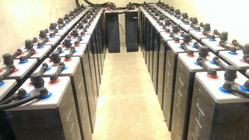

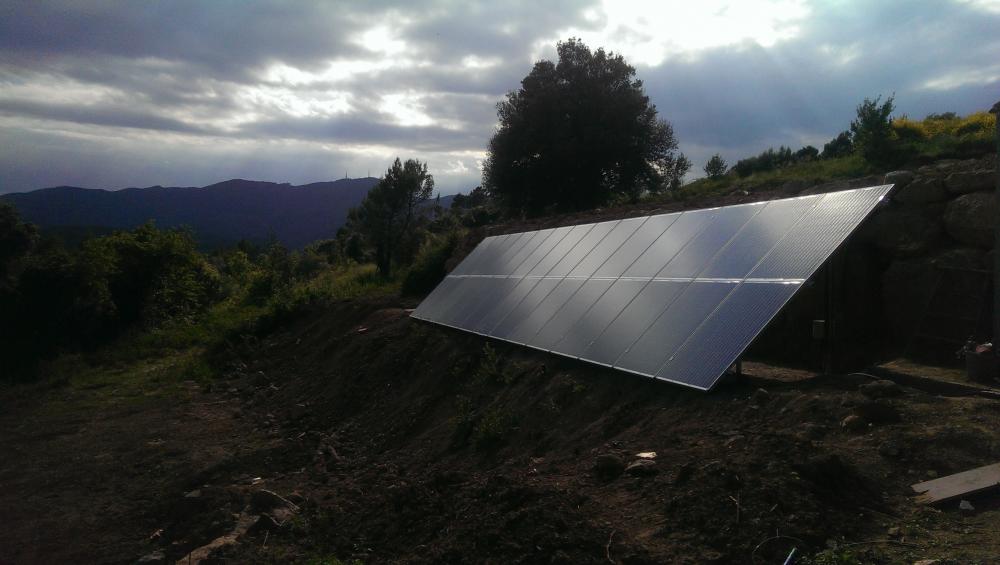

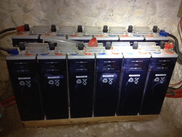

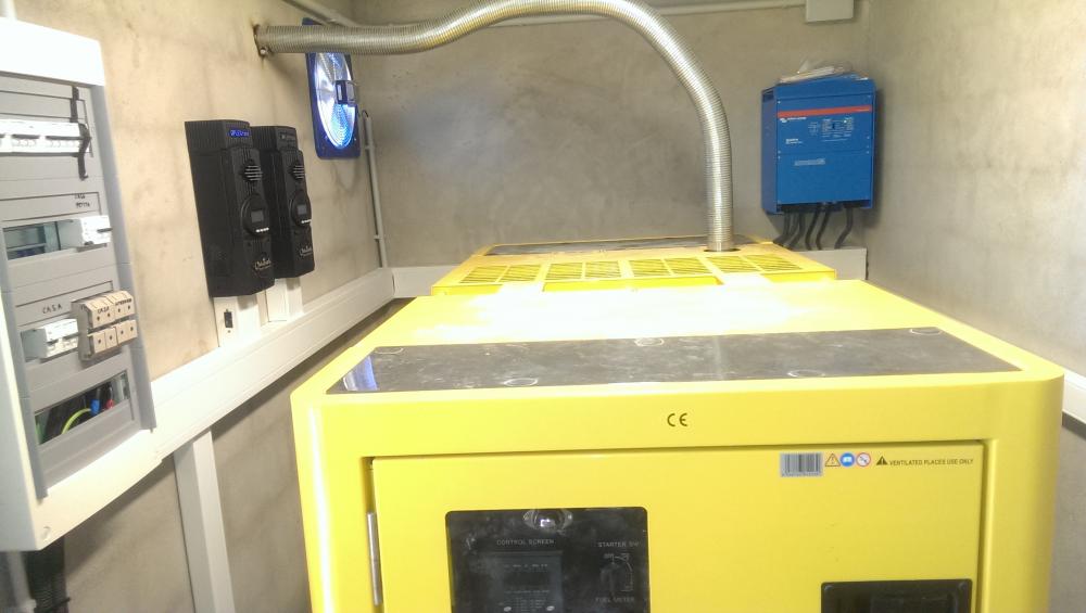

    10Kw con 23Kw generador y 48 OPzS 800

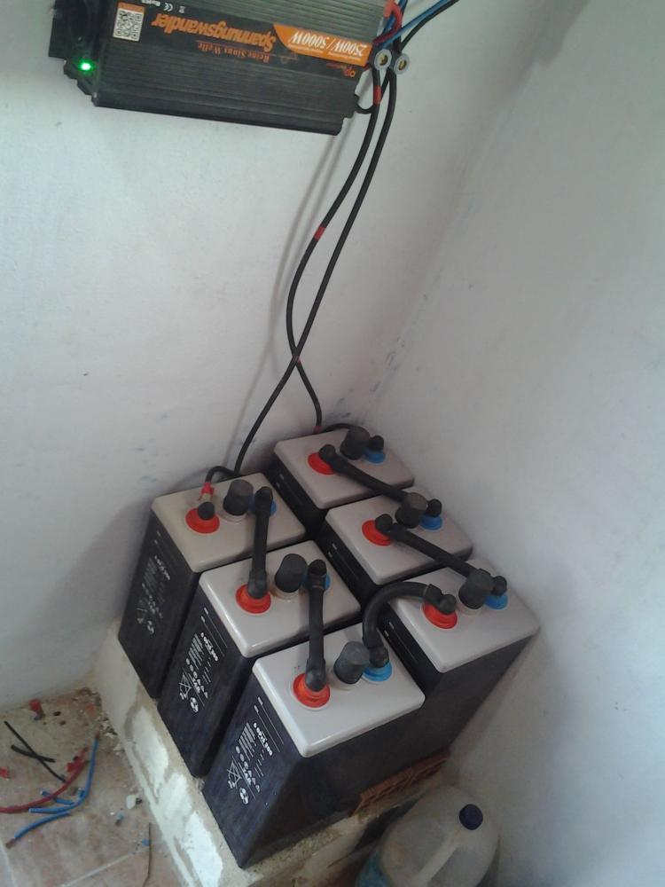

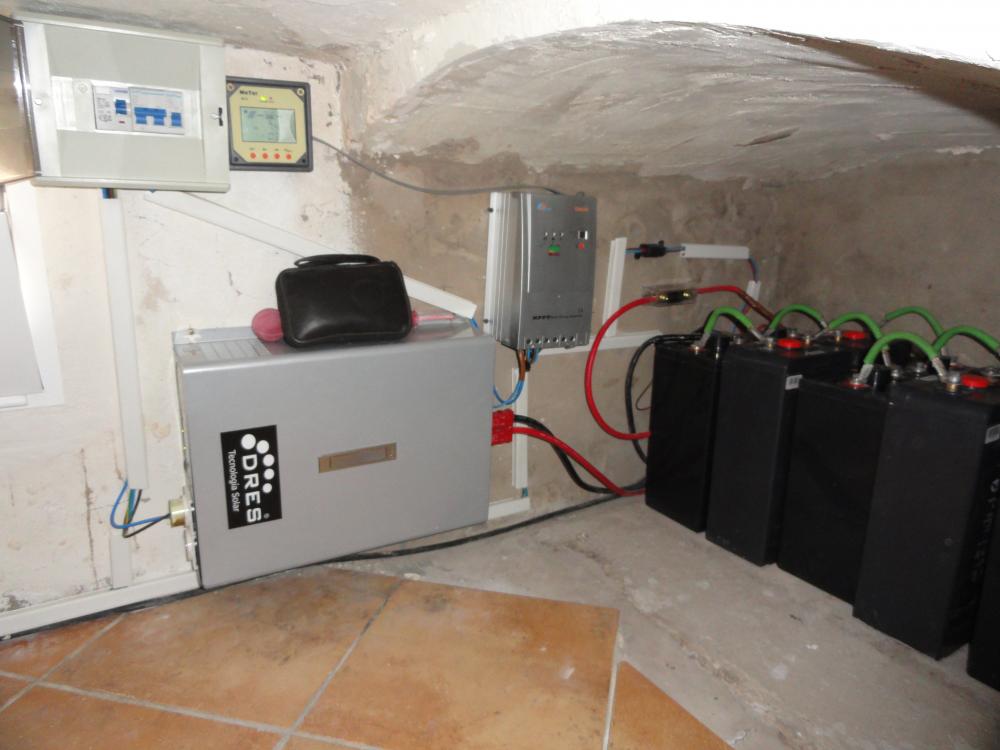

    Hola a todos aqui os dejo mi pequeña aportacion

    OJO con la falta de ventilación si la hubiera y la posible acumulación de hidrógeno

    a la izquierda de la imagen hice una ventana abatible para la ventilacion e iluminacion mas luego tiene una puerta de celosia para que haya corriente .

    Hola Carlos
    Las reguladores son 2x flexmax 80A, cada uno con 20 módulos de 235Wp, hay un espacio entre pared y batería.
    Por cierto, es en Girona.
    Archivo adjunto 10266
    No, no son 20, son 21, salvo tengas dos desconectados, pues según tus fotos son 7*6=42.
    No te lo tomes a mal pero yo pondría otro FM80 o un FM60, sino en las horas de máxima producción perderás muchos wh.
    21*230=4830w por FM80
    80A*48V=3840w, BASE
    80A*55V=4400w, FLOTACION
    80A*57.2V=4576w, ABSORCION
    Tomes el voltaje que tomes, estas perdiendo mucha cosecha, salvo que des por supuesto que esas placas van a perder mucho rendimiento, cosa que muchas veces no es así.
    También te aclaro que no soy partidario de colocar a los reguladores más placas del 100% de su potencia nominal, lo que se traduce normalmente en que los reguladores normalmente trabajan al 90% de su rendimiento.
    Un saludo y felicidades al montador por la limpieza y la ejecución de la instalación.

    21*235 = 4935 (105 W. mas)

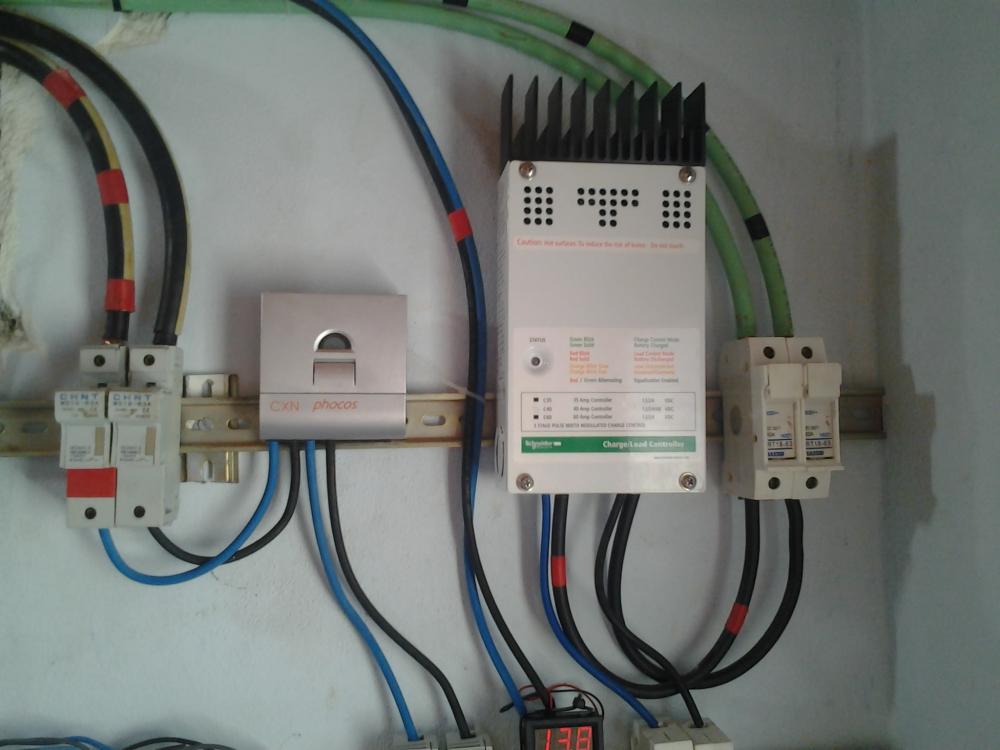

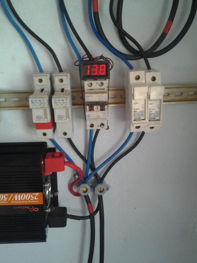

    Hola aporto fotos de mi instalacion quedan cosas por hacer, por ejemplo orden de cables, armario y subir la bateria pequeña.
    - 10 paneles de 12v 100w 500€
    - Estructura 180€
    - 12 hoppecker 2v 634ah c100 400€
    - Inv/car Xantrex 12v 1500w Lcd 550€
    - 1 opzs 12v 300ah c100 Regalada
    - Pwm Steca pr3030 Lcd 50€
    - Pwm Phocos Cxn40 Lcd 150€
    - Inversor Chino onda pura 500w 65€
    - Portafusibles y fusibles Regalados
    - Cable 50mm, 35mm,etc regalado
    Esquema de la instalacion
    Cuando este el armario y cables recogidos subo fotos.

    Hola
    Si perdona tienes razón, son 21 módulos en series de 3.
    El flexmax especifica una entrada de max 5000W en 48 V. y estamos a 4935
    Lo que si estoy de acuerdo que se pierda un poco en horas punta pero si observo todas nuestros instalaciones son pocos horas al dia en que una placa solar da su máximo rendimiento en respecto a inclinación y orientación.

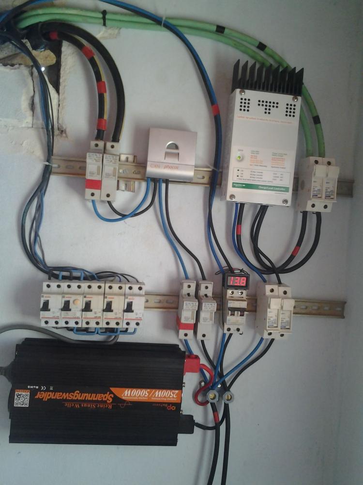

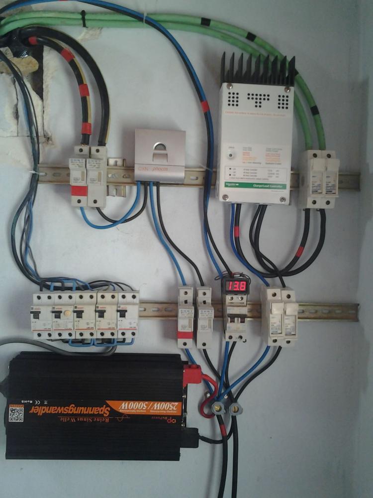

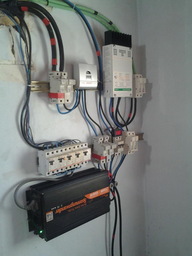

    Como he ampliado lo he cambiado todo se sitioFotografías instalaciones fotovoltaicas aisladas-2014-08-24-14.19.34.jpgFotografías instalaciones fotovoltaicas aisladas-2014-08-24-14.20.13.jpgFotografías instalaciones fotovoltaicas aisladas-2014-08-24-14.20.32.jpgFotografías instalaciones fotovoltaicas aisladas-2014-08-24-14.20.44.jpgFotografías instalaciones fotovoltaicas aisladas-2014-08-24-14.20.58.jpgFotografías instalaciones fotovoltaicas aisladas-2014-08-24-14.21.09.jpg

    Hola esos 2 reguladores estan conectados en las mismas baterias y eso no da problema?

    Cita Iniciado por Javier29 Ver mensaje
    No, solo hay que ponerlos con los mismos valores de carga , el phocos 495 W orietacion Sur y xantres 580 W SurOeste unos 20 grados

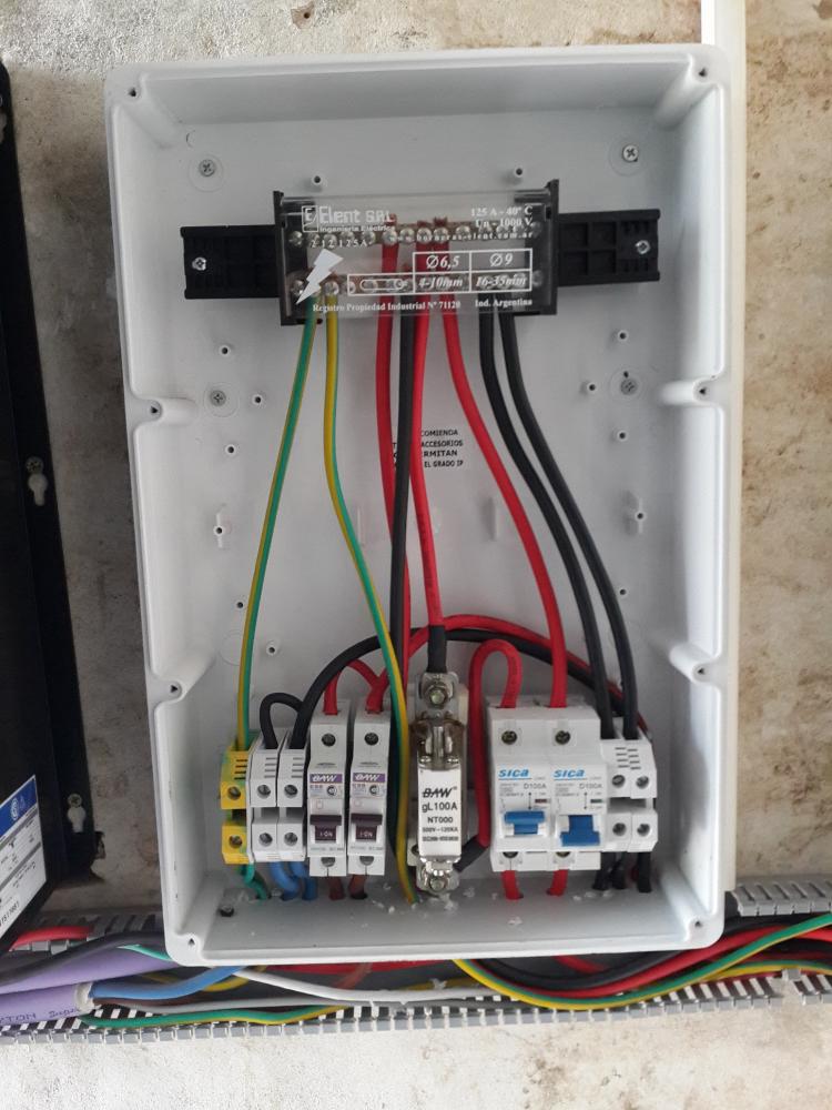

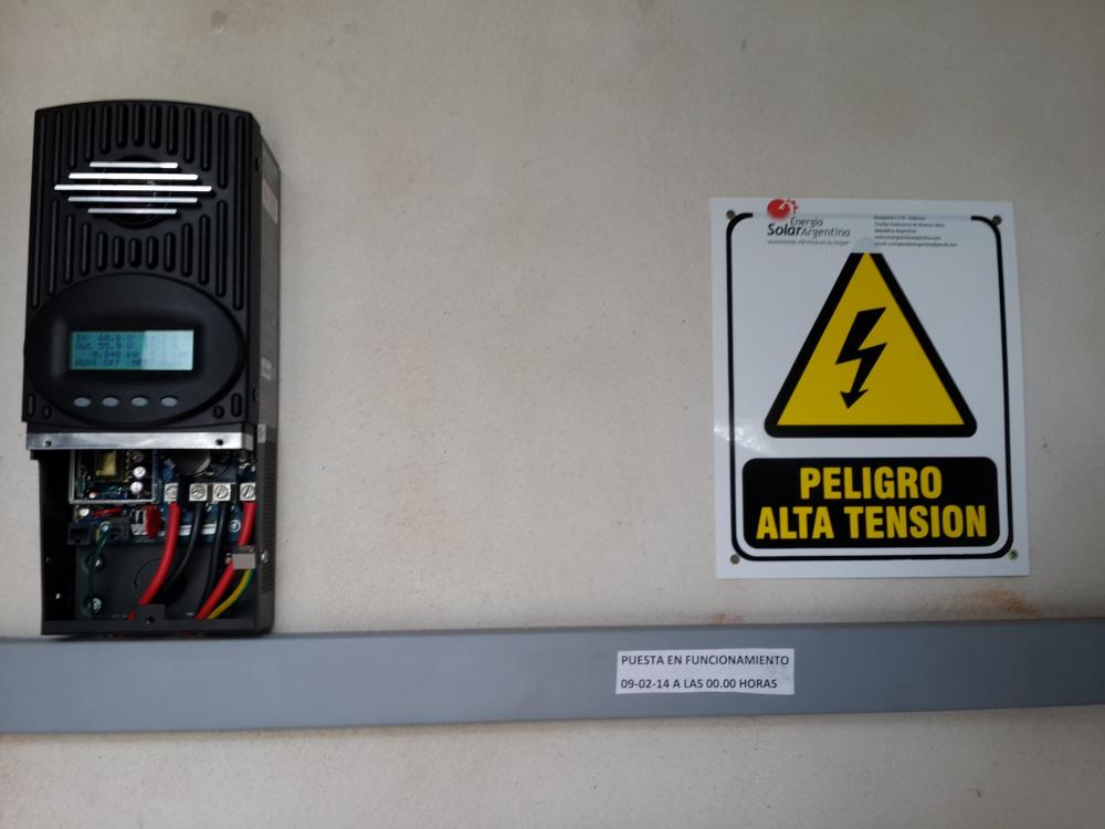

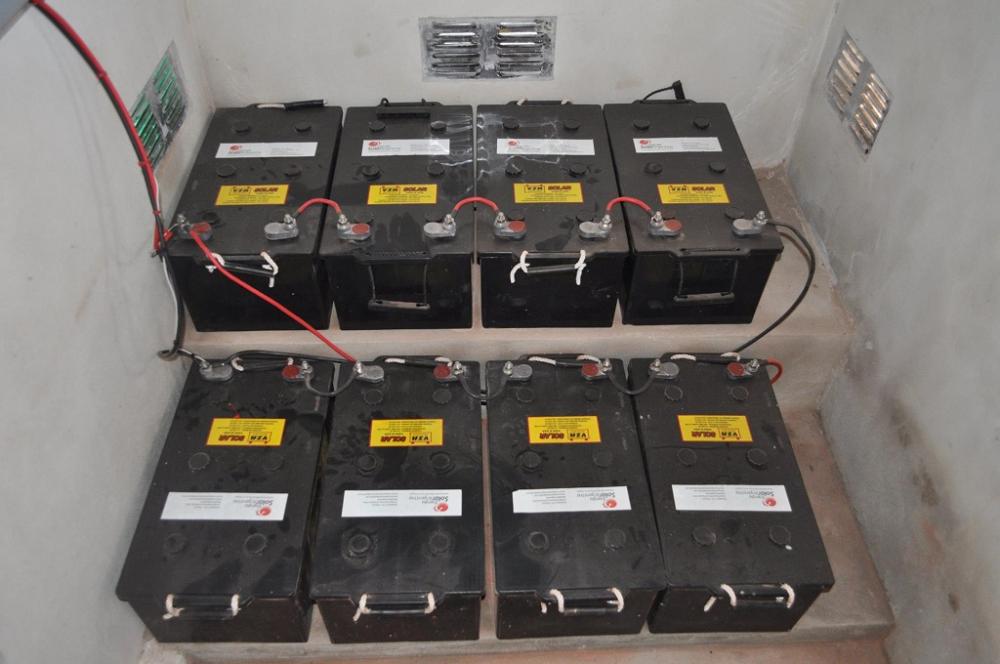

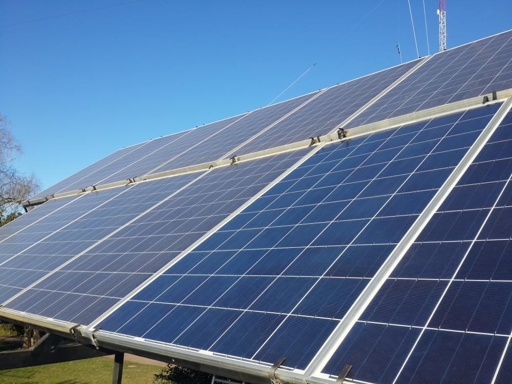

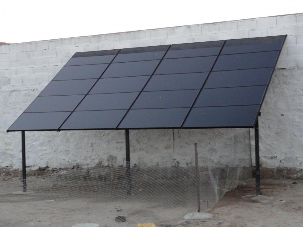

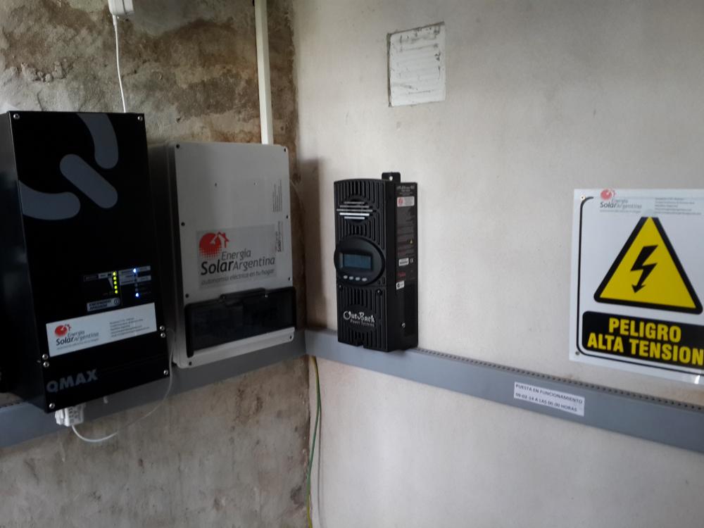

    Buenos Aires Latitud 35° sur
    12 paneles 235wp / 60 celdas / 40° / 4 series de 3 paneles (gracias a la info del foro!)
    FM60 c/ sensor de temp.
    8 baterías de 12v/220Ah C20 / 80%, formando banco de 440ah/48V (no pude evitar el paralelo)
    inversor onda pura 2000w/48v con cargador de red de 30A (nacional también muy buena calidad)
    Negativos a tierra, termomagneticas de 50A cada 2 series de 3 paneles cable 16mm/12metros
    fusible 100 y termomagnetica de 100A al banco de baterías.

    Cita Iniciado por Energia Solar Ar Ver mensaje
    buenos aires no esta en el hemisferio sur, entonces la orientacion deveria ser norte, ¿ o no es asi ?
  16. #341
    jun 2012
    Belmez (Cordoba)
    1.164
    Predeterminado Re: Fotografías instalaciones fotovoltaicas aisladas
    Cita Iniciado por galera34 Ver mensaje
    si señor y bastante al sur, casi en la patagonia.
  17. #342
    Energia Solar Ar está desconectado Forero Junior
    dic 2013
    Argentina
    14
    Efectivamente los paneles se orientan al norte.
    Buenos Aires (35° S) es la capital de Argentina que va desde 55° S hasta los 22°S. La region al sur de Argentina es la paragonia, generalmente se utiliza eólica en esta zona. La region noroeste es la puna, uno de los lugares con mayor radiación del mundo.
    Como ven hay una gran amplitud de latitudes por lo tanto dentro del pais tenemos radiaciones muy diferentes.

    Una crítica: que sección pequeña en los puentes de batería.....2000Va de ese inversor en 48 V son 40 Amp. Donde te prendan una plancha,algunas luces y el freezer esos cables van a calentar. Yo soy medio exagerado,pero en los puentes de las baterías de 2 V 600 Amp para 48 V y 3500VA puse de 50 mm. quedaron bonitos. y el cableado hasta el inverter lo hice en 35 mm. Yo veo poca sección en esas fotos.

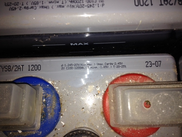

    Que os parece??
    Los paneles son de 120 y 220.
