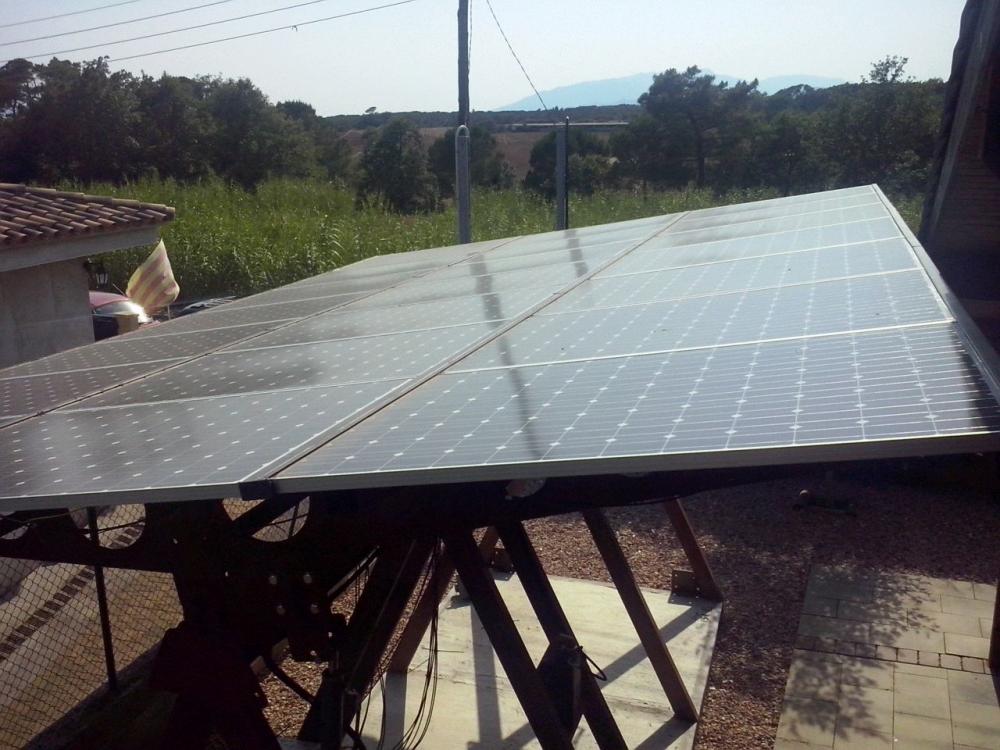

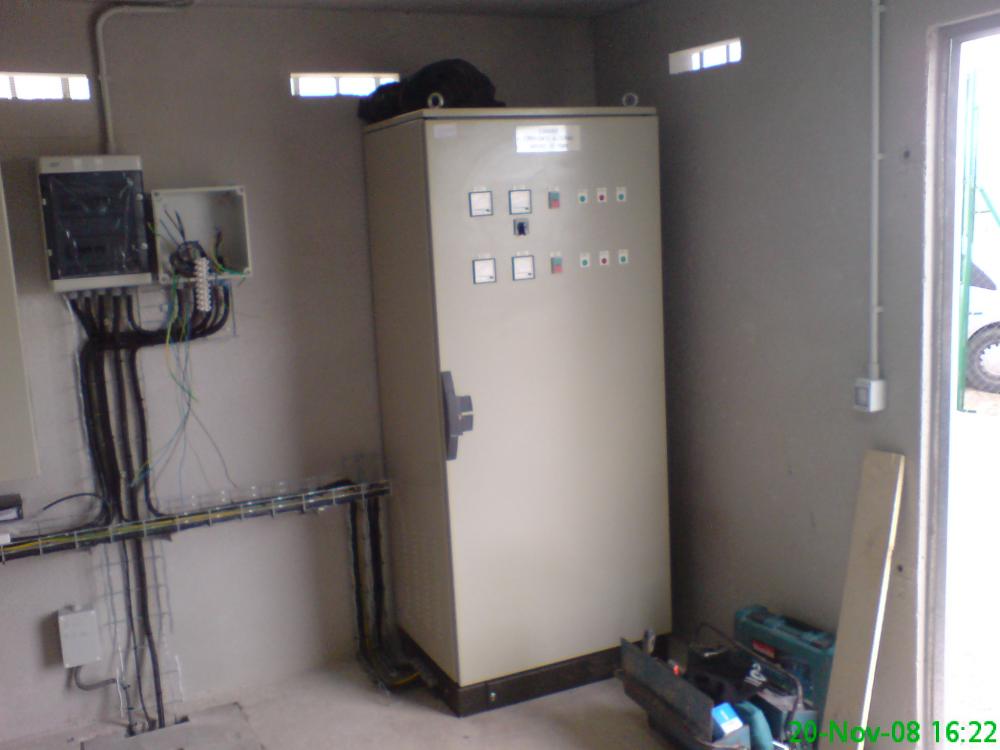

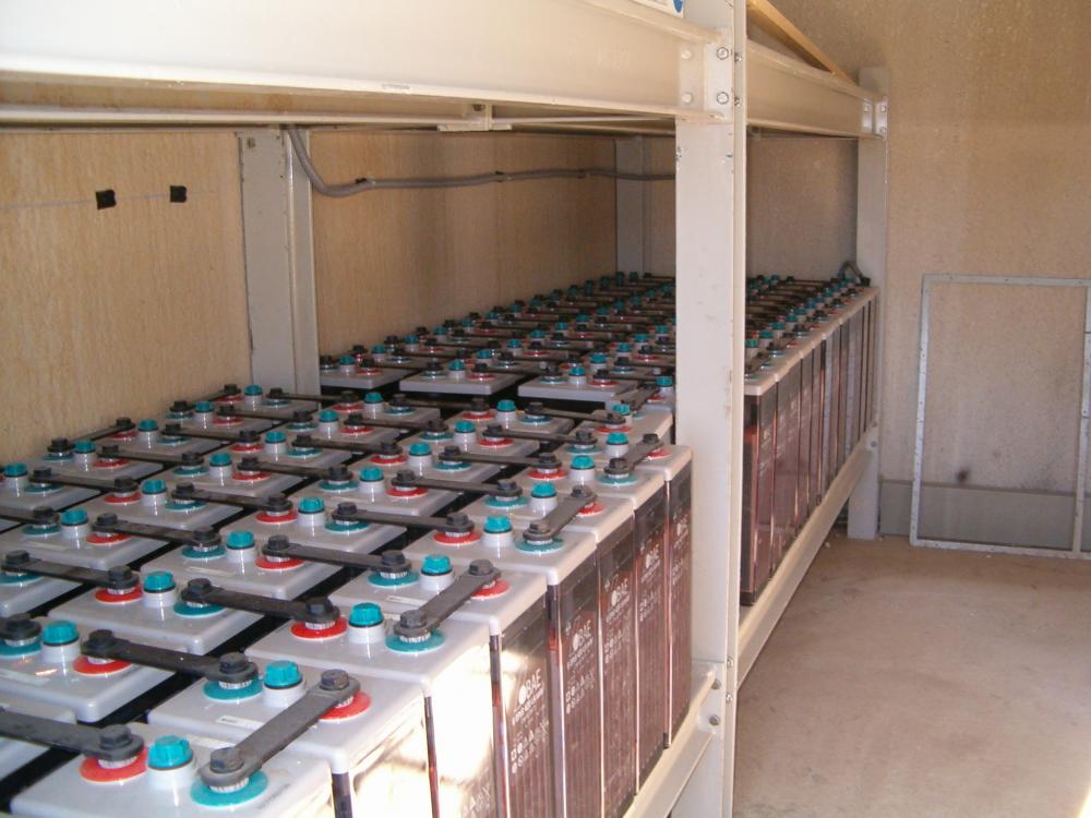

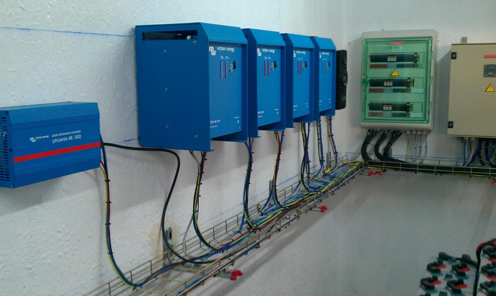

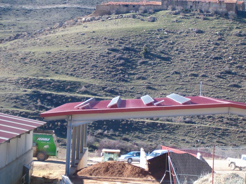

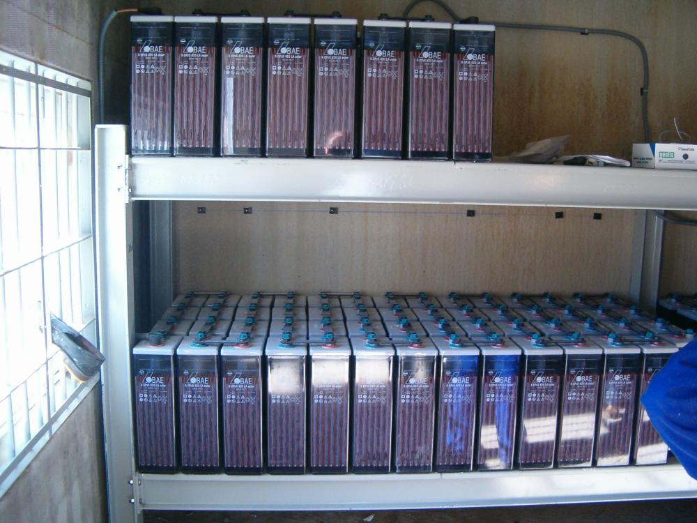

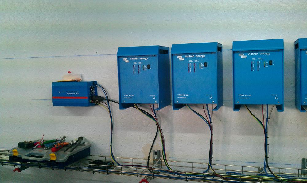

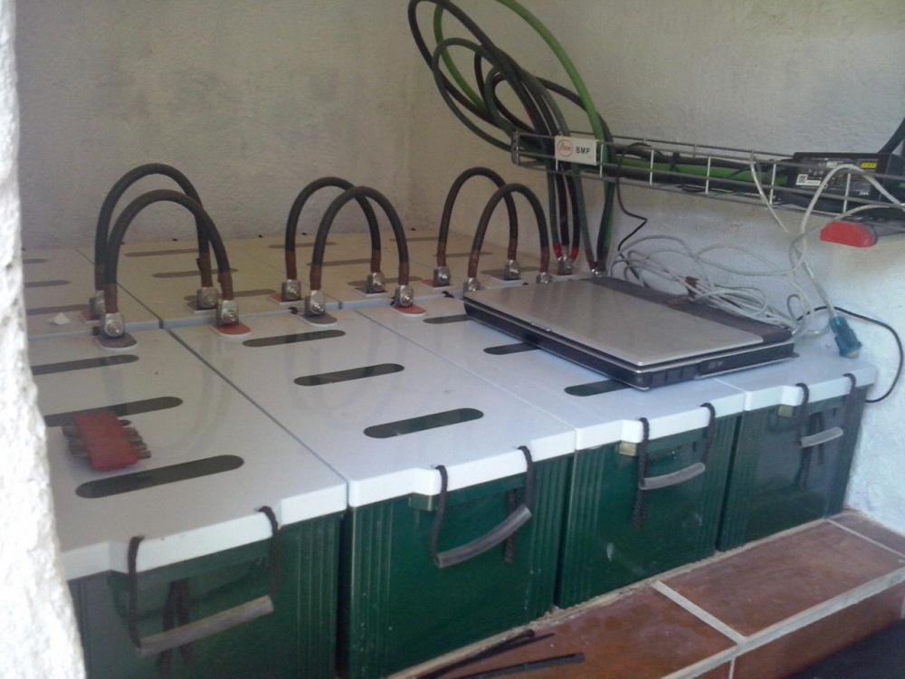

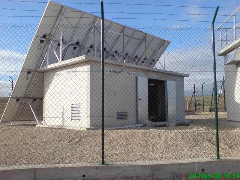

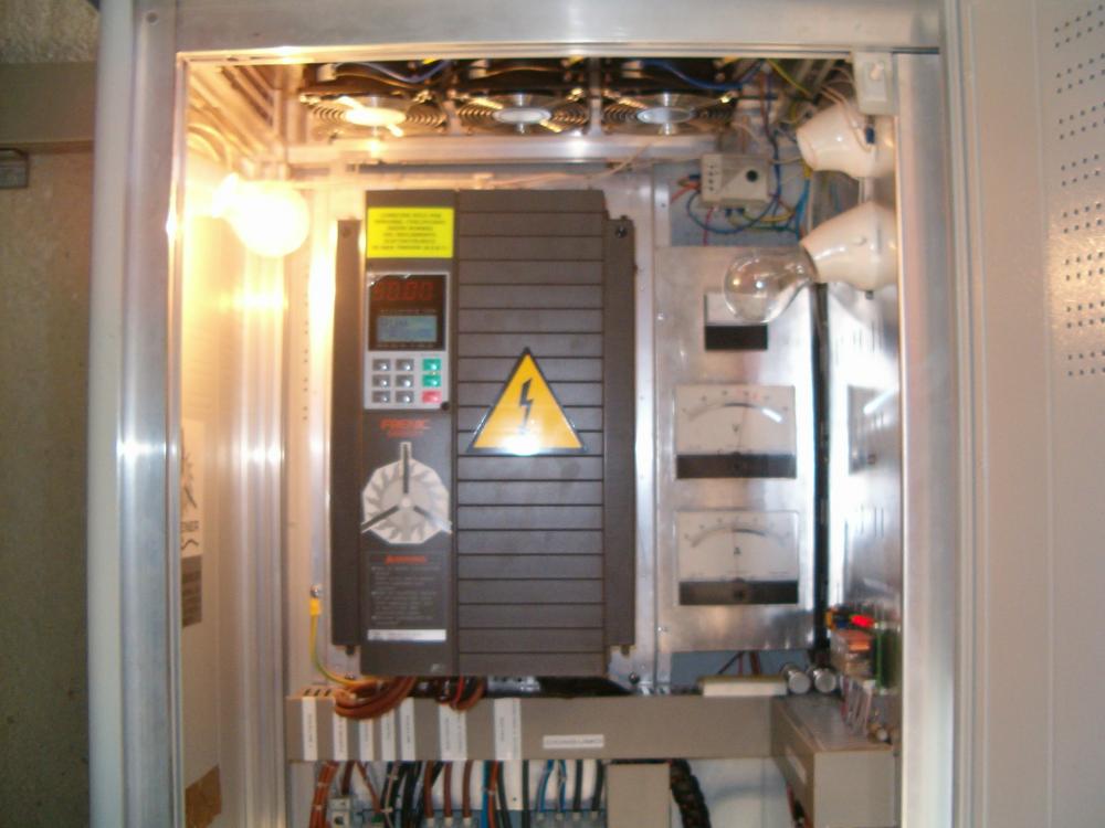

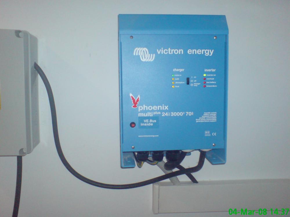

    Me parece bien difundir, sobre todo los que tenemos bastantes aisladas.
    No tengo ningún problema,
    Voy a intentar meter algunas
    Hay van varias no se si se veran bien, sino me decis que tengo que hacer.

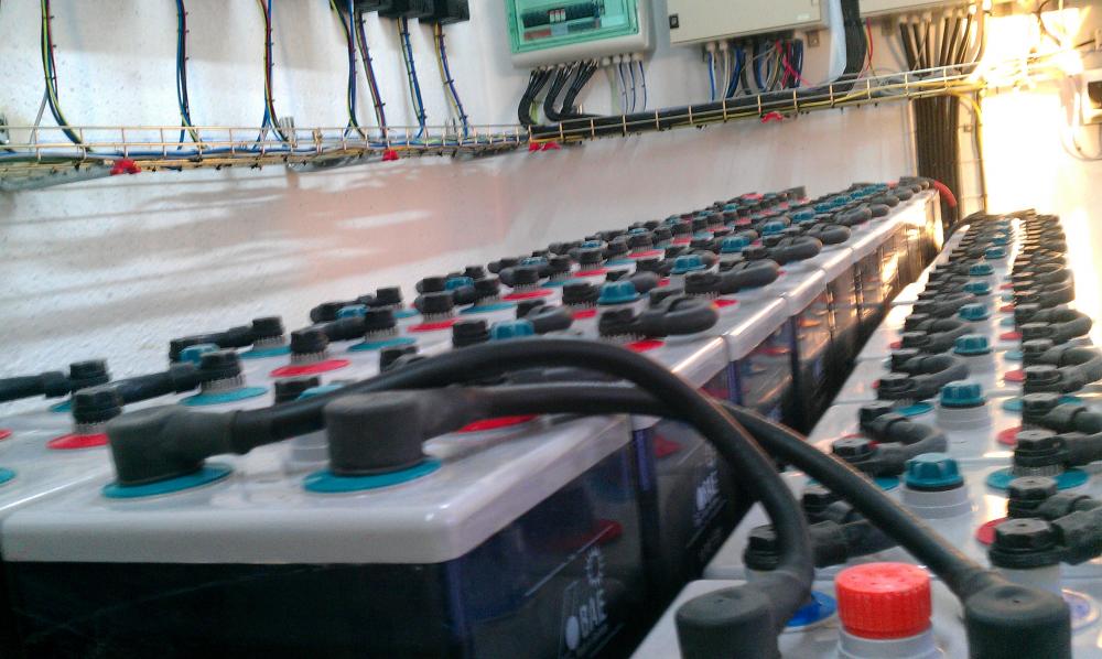

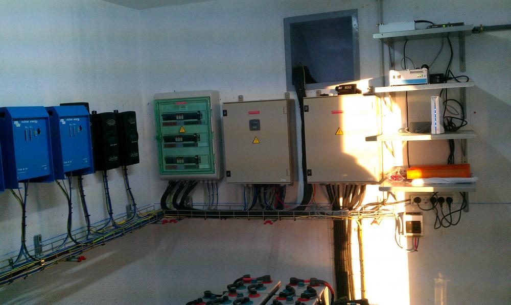

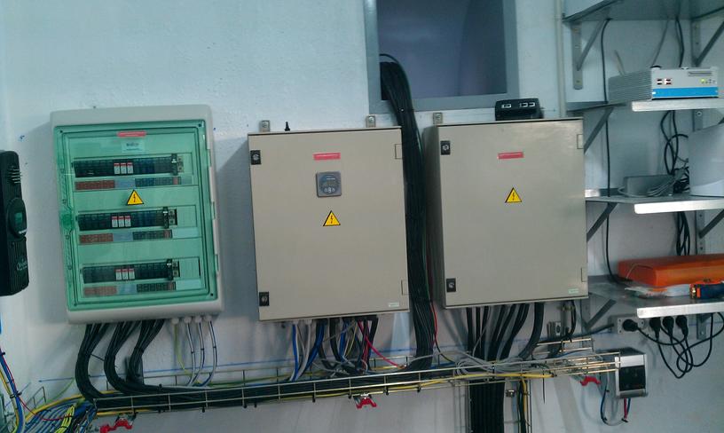

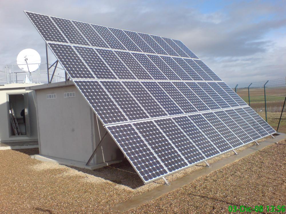

    Comienzo con una instalación
    Fotografías instalaciones fotovoltaicas aisladas-dsc00213-800x600-.jpg Fotografías instalaciones fotovoltaicas aisladas-dsc00227-800x600-.jpg Fotografías instalaciones fotovoltaicas aisladas-dsc00251.jpg
    Fotografías instalaciones fotovoltaicas aisladas-dsc00228.jpg Fotografías instalaciones fotovoltaicas aisladas-dsc00230.jpg

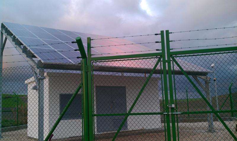

    Va otra que me animado
    Fotografías instalaciones fotovoltaicas aisladas-hpim1655.jpg Fotografías instalaciones fotovoltaicas aisladas-hpim1654.jpg Fotografías instalaciones fotovoltaicas aisladas-hpim1656.jpg Fotografías instalaciones fotovoltaicas aisladas-hpim1648.jpg

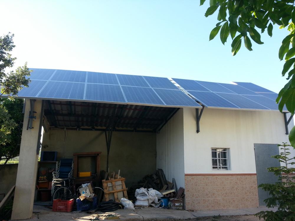

    Una mas de una mas pequeña.
    Una aislada en un edificio. Esto es poco común. Para alimentar garaje y zonas comunes.
    Fotografías instalaciones fotovoltaicas aisladas-dsc00072.jpg Fotografías instalaciones fotovoltaicas aisladas-dsc00065.jpg Fotografías instalaciones fotovoltaicas aisladas-dsc00062.jpgFotografías instalaciones fotovoltaicas aisladas-dsc00060.jpg Fotografías instalaciones fotovoltaicas aisladas-dsc00067.jpg

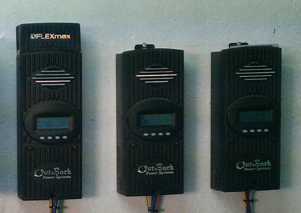

    Y la ultima de momento.

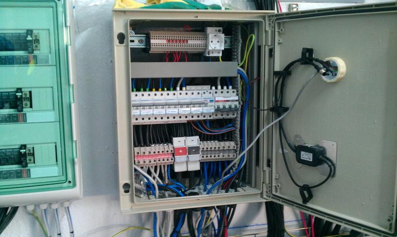

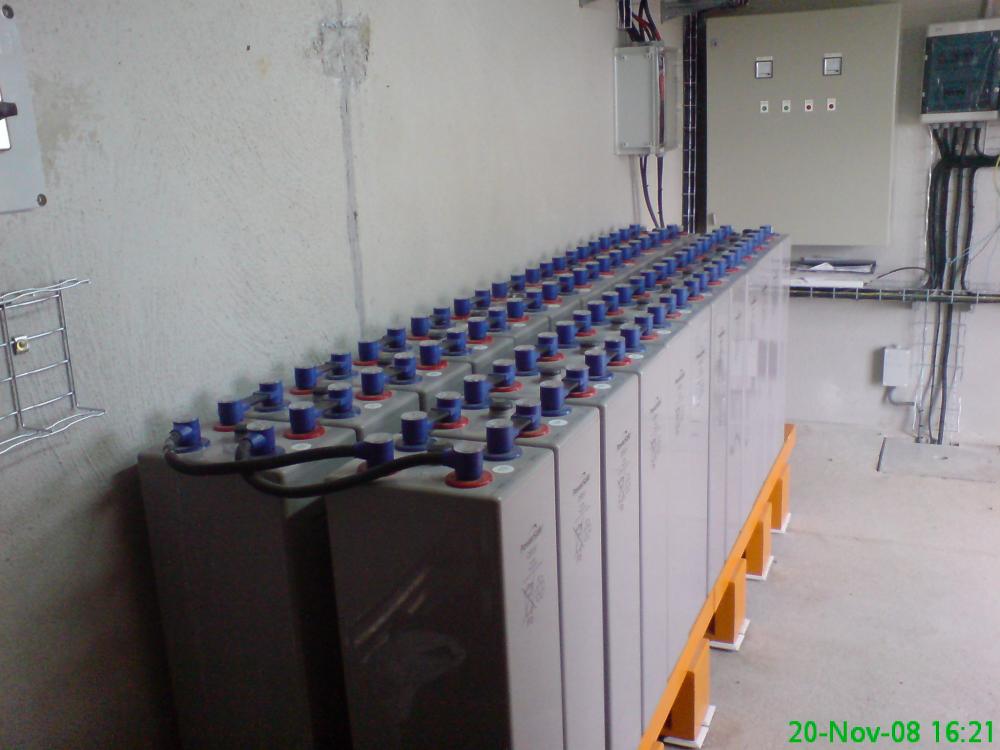

    Una instalación muy peculiar. Con cargas en CC, para alimentar un anodo de una tubería de un oleoducto.
    Con apoyo de generador diesel.
    Fotografías instalaciones fotovoltaicas aisladas-imag0206-800x478-.jpg Fotografías instalaciones fotovoltaicas aisladas-imag0139.jpg Fotografías instalaciones fotovoltaicas aisladas-imag0177.jpg
    Fotografías instalaciones fotovoltaicas aisladas-imag0191.jpg Fotografías instalaciones fotovoltaicas aisladas-imag0190.jpg Fotografías instalaciones fotovoltaicas aisladas-imag0188.jpg
    Fotografías instalaciones fotovoltaicas aisladas-imag0193.jpg Fotografías instalaciones fotovoltaicas aisladas-imag0173-816x488-.jpg Fotografías instalaciones fotovoltaicas aisladas-imag0170-816x488-.jpg

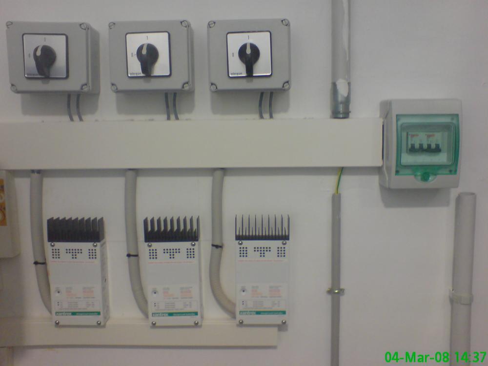

    Fotografías instalaciones fotovoltaicas aisladas-imag0165-488x816-.jpg Nombre:  cuadrobaterias2(350x473).jpg
Visitas: 1277
Tamaño: 26,0 KB Fotografías instalaciones fotovoltaicas aisladas-reguladores.jpg
    Por hoy vale, no sea que el administrador se mosquee.
    Hasta pronto

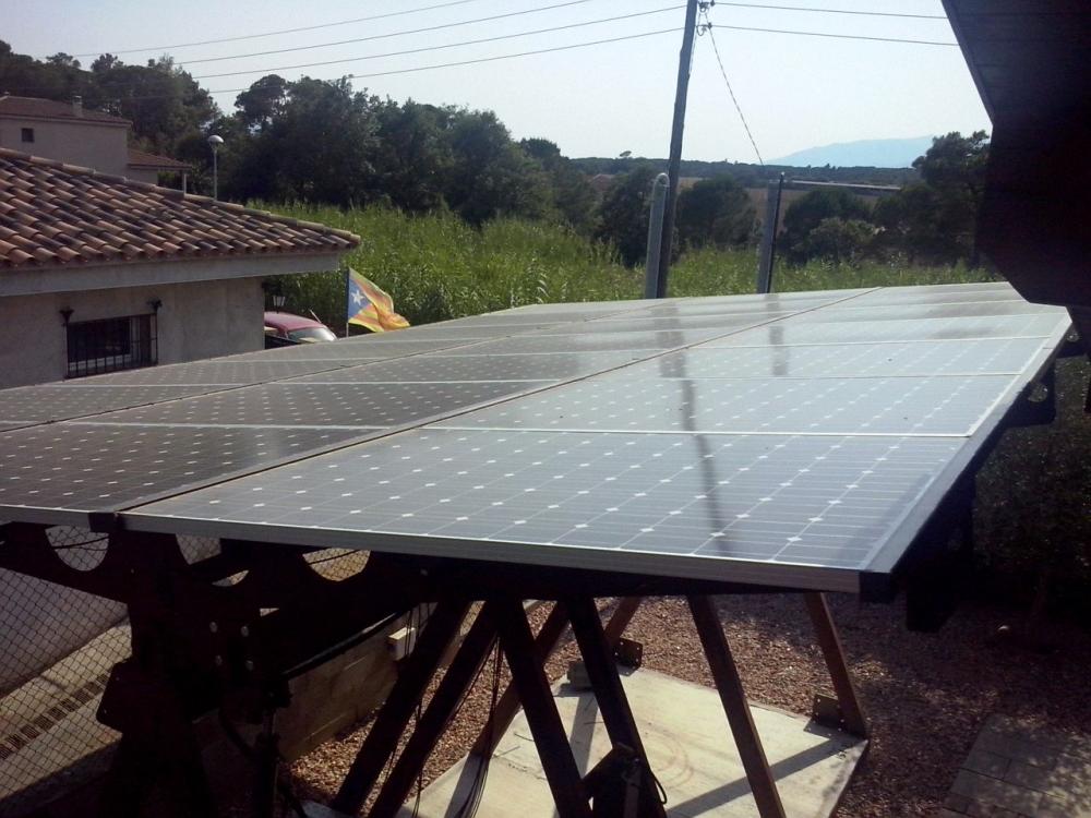

    Predeterminado Re: Respuesta: propuesta

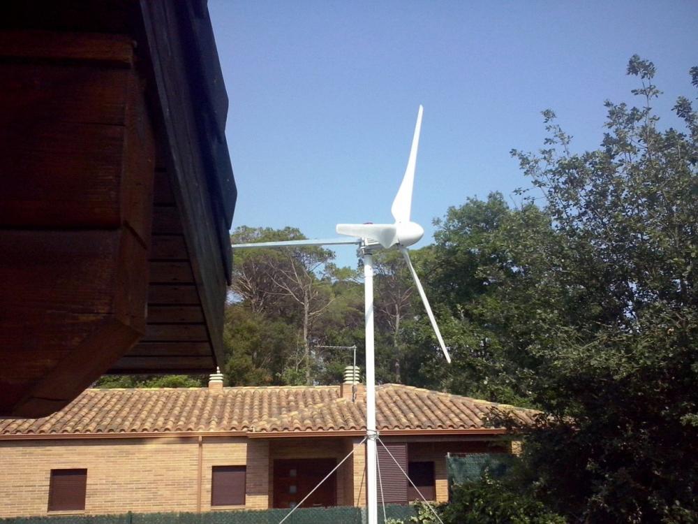

    Fotografías instalaciones fotovoltaicas aisladas-img_0767.jpgFotografías instalaciones fotovoltaicas aisladas-img_0768.jpgFotografías instalaciones fotovoltaicas aisladas-img_0769.jpgFotografías instalaciones fotovoltaicas aisladas-img_0770.jpgFotografías instalaciones fotovoltaicas aisladas-img_0772.jpgFotografías instalaciones fotovoltaicas aisladas-img_0773.jpg
    Fotos de mi instalación completa y funcionando en dos meses consumo de la red eléctrica 0
  10. #360
    Jiro está desconectado Forero
    feb 2009
    xxx
    1.732
    Predeterminado Re: Fotografías instalaciones fotovoltaicas aisladas
    Que aerogenerador es ese ?
  11. #361
    sit34911 está desconectado Forero Junior
    ago 2014
    caldes de malavella
    7
    Es chino, sin marca de 1kw
  12. #362
    feb 2009
    xxx
    1.732
    Y que rendimiento te da ?
    Es ruidoso ?
  13. #363
    ago 2014
    caldes de malavella
    7
    no no hace ruido pero no se pone en marcha ya que con los paneles solares me basta, solo se pone en marcha si hace aire y las baterías están bajas, si no se queda frenado. Produce 1 kw hora.
    Si desconecto el regulador a poco aire que haga se pone a girar a toda velocidad, ya que el freno se desbloquea.

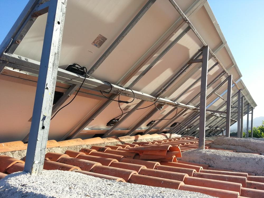

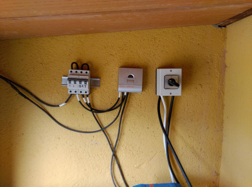

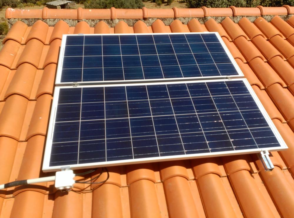

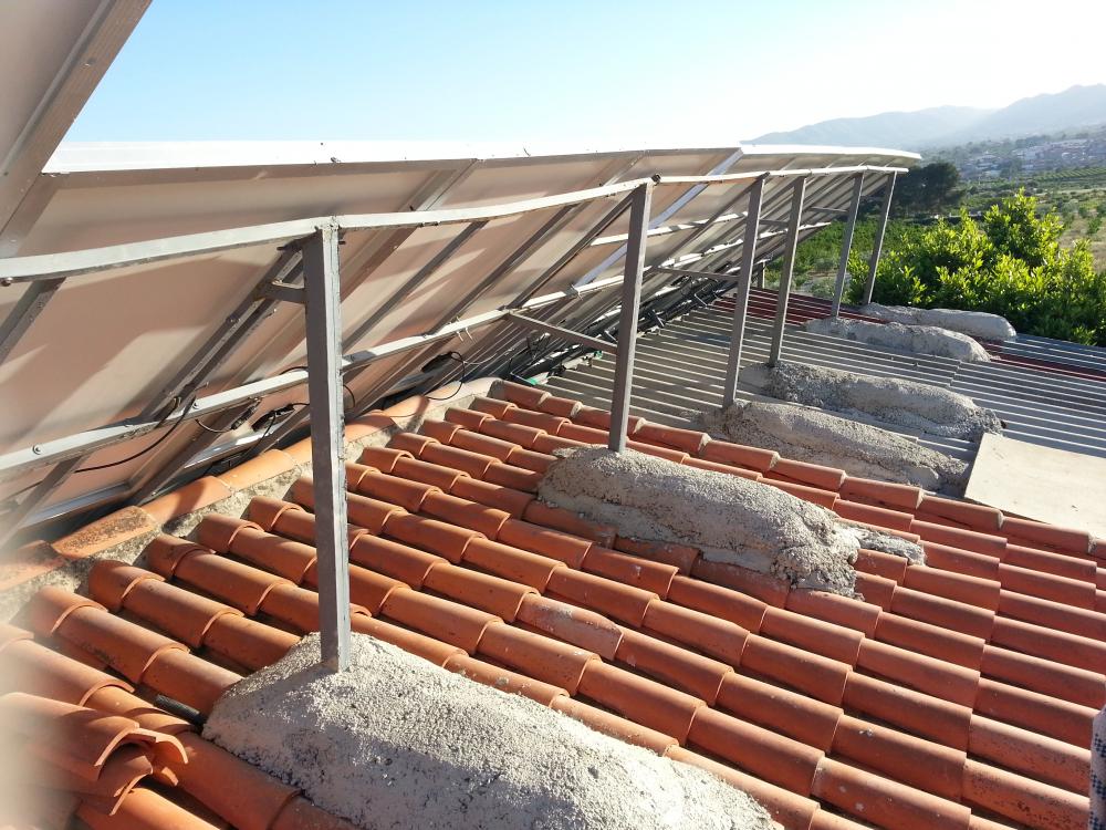

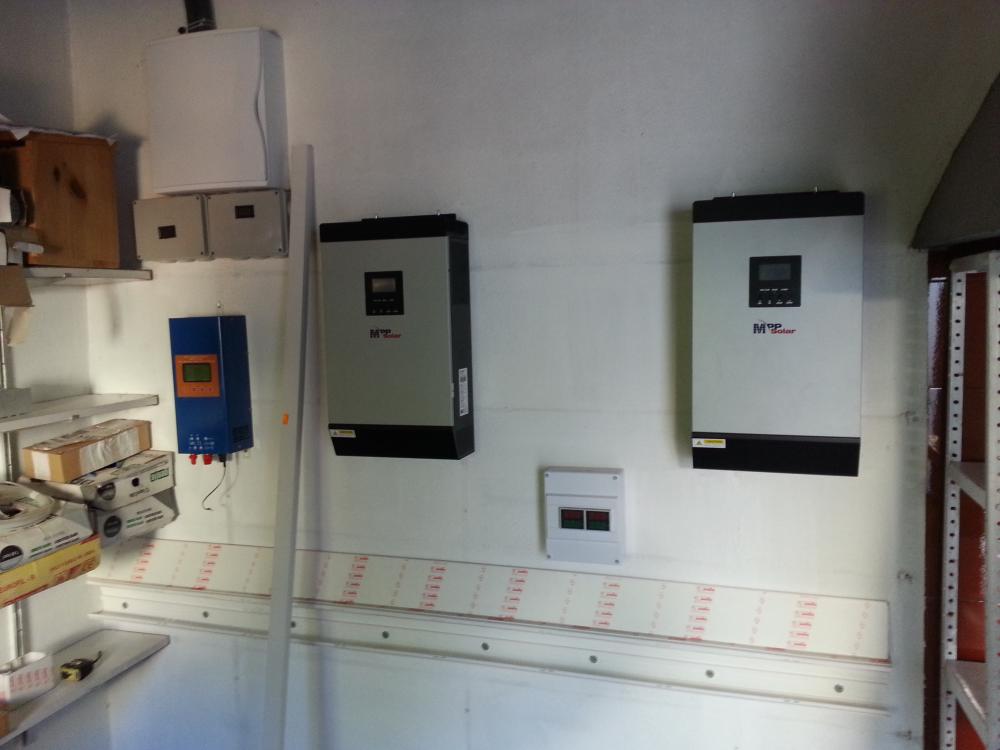

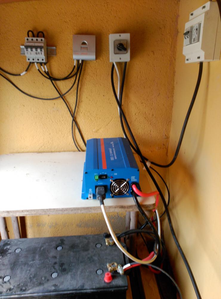

    Subo alguna foto de una instalación de este verano.
    En realidad la instalación no quedó así al 100%, el cableado tenía que ir por canaleta, pero al cliente le surgió un mayor problema en su instalación convencional y optamos por reparar la avería y poner la canaleta la pondría el cliente.
    Dos cosas importantes:
    Por un lado, no me saltaba el magneto de alterna, ni poniendo uno nuevo. Me daba sobrecarga el inversor (el cliente tenía un corto, por eso el tema de la canaleta) pero el magneto no saltaba, muy raro, no?
    Por otro lado, coloqué las varillas roscadas con taco químico en el lomo de la teja. El problema estaba que desde la teja hasta el rasillón había cerca de 15 cm. Lo que hice fue comprar tacos largos y además los junté para que llegasen hasta arriba y poder inyectar bien la resina de poliester. Fue trabajo de chinos, pero no se podía quitar la teja y tuve que hacerlo así. ¿Sabéis alguna forma de hacerlo más sencillo?
    De todos modos, el cliente superencantado. Además le puse un selector 1-0-2 para que pudiese elegir entre solar y grupo electrógeno, como se puede ver. Salió algo caro pero mereció la pena.
    Fotografías instalaciones fotovoltaicas aisladas-img_20150830_183145.jpgFotografías instalaciones fotovoltaicas aisladas-img_20150826_131315.jpgFotografías instalaciones fotovoltaicas aisladas-img_20150830_183154.jpg

    Sin animo de ofender, pero a mi me hacen esa instalación y me harto de llorar.

    Cita Iniciado por camufli Ver mensaje
    Gracias por tu comentario, Camufli, pero me gustaría que fueses más explícito en tus críticas.
  17. #367
    Avatar de Uruguayito
    ene 2011
    Uruguay
    611
    El inversor te salta antes porque la llave demora en actuar.Mejor así pues cuanto más rápido detecte el inversor ese corto en milisegundos salvarás el equipo. En la foto no hay fusible de inversor a batería. Uno NH sería obligatorio. Puede ser muy peligroso si el equipo entra en corto.
    Veo peligroso si alguien vuelca para adelante el inversor y cae arriba de los bornes. Menudo chisperío !!. Fija de apuro al banco ese equipo. Parece que no estuviera fijado por ningún tornillo al banco. Esta solo apoyado ? Hasta un perro podría tirarte ese equipo arriba de la batería jugando
  18. #368
    Cita Iniciado por lakenka Ver mensaje
    Subo alguna foto de una instalación de este verano ...
    Me parece genial, que subas las fotos de la instalación que hiciste. Gracias.
    Un efecto muy positivo es que de esta forma puedes enterarte de la opinión de los otros foreros. Sin enojarte. Los comentarios te pueden servir para esta y para futuras instalaciones.
    Tienes razón, el comentario de camufli es poco explícito. Pero indica, que a camufli no le gusta tu instalación, que puede ser una información valiosa.
    El post de Uruguayito ya es más detallado. Me parece que tiene razón.
    Yo añadiría, que deberías aislar los bornes de la batería, sí o sí. No sólo el inversor que cae de la mesa, cualquier pieza metálica puede producir un cortocircuito con consecuencia fatal.
    Si comparas, por ejemplo, con este hilo de mjrosg PORCHE SOLAR II, pasar a aislada, verás que hay diferencia.
  19. #369
    lakenka está desconectado Forero Junior
    ago 2015
    MADRID
    20
    Gracias por los comentarios, uruguayito y el_cobarde.
    No coloqué fusible en el tramo inversor-batería porque creo que ya lo lleva incorporado el propio inversor (un victron 12/1200). No se si lo leí o me lo dijo el distribuidor, por eso no lo puse... De hecho, corto y pego del manual de victron: "Los inversores disponen de un fusible CC interno (ver ficha técnica). Si la longitud del cable CC se incrementa en más de 1,5 m, se deberá insertar un fusible o disyuntor CC adicional cerca de la batería"
    El inversor está ubicado en un viejo pupitre de colegio que tenía el cliente, muy recio. Además por encima de las patas del pupitre hay un palet, que hace su refuerzo y además aisla la batería del suelo. El sistema está ubicado en un cuartito muy pequeño construido para estas cosas y que habitualmente está cerrado con llave. Ahí no debe entrar nadie, salvo para cambiar el selector o mirar el nivel de la batería en el regulador.
    Por cierto, en este cuarto quiere colocar una bombona de butano. A mi, al haber cacharrada eléctrica no me gusta un pelo, ¿como lo veis?
    Tenéis razón en que las bornas están al descubierto, pero no tengo ni idea de donde comprar algo para cubrirlas. Pero buscaré y lo colocaré. Y además fijaré con tornillos el inversor al pupitre.
    Por supuesto que no me molesté por el comentario de Camufli, faltaría mas. Si cuelgo estas fotos es con todas las consecuencias. Tiene todo el derecho a poner lo que puso y más. Solo que me gustaría que me diera alguna pista.
    Y si podéis comentarme si es normal lo de la varilla roscada y si hay otra solución, eternamente agradecido.
    Gracias por todo.
  20. #370
    En este hilo de muzze se discute el tema.
    A mi me convencen estos ganchos especiales, que se atornillan en el forjado debajo de las tejas, sin tener que agujerearlas. Pero para su montaje hay que levantar y reponer tejas y habías escrito, que esto no era posible en tu caso.
    Como podrás leer en el hilo, los demás foreros prefieren otras formas de sujetar las placas sobre cubierta. Una de ellas es la que empleaste. Sigo pensando que los "ganchos alemanes" son la mejor opción.
    No me convence esta solución tuya: No me puedo imaginar como aguantan los tacos químicos superpuestos en el hueco debajo de la teja.
    El tornillo que pusiste, tiene más de 15cm? Por qué no se podían levantar las tejas?
    A falta de algo mejor, puedes aislar los bornes (provisionalmente) con doble capa de cinta aislante.
    Por cierto, en este cuarto quiere colocar una bombona de butano ...
    Dices que el cuarto es muy pequeño. La batería, aunque no sea mucha batería, gasea, sobre todo durante la ecualización. Los gases (hidrógeno y oxígeno) forman una mezcla explosiva. El inversor no debería estar encima de la batería, sino apartado a un lado (a 1-2 metros de distancia).
    Este cuarto más bien necesita una ventilación forzada, pero nada de butano. La bombona se podría convertir en bomba
  21. #371
    ago 2015
    MADRID
    20
    Gracias por tus respuestas El_cobarde y tus aportaciones.
    Le echaré un vistazo al hilo que comentas, me parece interesantísimo. Respecto a ello, el taco era tan largo solo para llegar hasta el forjado, pero la resina iba directamente inyectada en el forjado, no en el hueco. Creo que me expliqué mal , disculpa.
    En cuanto a aislar los bornes de la batería, he estado buscando algo y no hay nada que pueda emplearse. De hecho, en una foto se ve que dejé ahí los capuchones que venían originales, por si podía mas adelante hacer algo. Me han dicho lo mismo, cinta aislante a cascoporro, como medida provisional y se me ha ocurrido fabricarme una especie de capuchones con tubo de PVC o corrugado, no se, es algo que se me ocurre para salir del paso.
    La batería es de gel. ¿También gasea? Precisamente por su hermetismo la puse debajo del inversor (de todos modos tampoco te dan mucho cable estos de victron, como 1 m aprox). Pero si hay que mover el inversor o la batería se mueve, por supuesto.
    Y tomo nota de lo de la bombona. Impensable colocarla ahí.
    Reitero mis agradecimientos, el_cobarde. Para la próxima corregiré un montón de cosas. Un cordial saludo.
  22. #372
    Si es una batería de gel, gasea mucho menos. Y las medidas de protección son menos severas. Te las puedes arreglar con los cables cortos que pone Victron. Pero de butano, nada.
    Recuerda, que jamás hay que ecualizar a las baterías de gel (ni a las AGM).
    Pregunta: Qué tenían esta tejas que no podían levantarse?
  23. #373
    ago 2015
    MADRID
    20
    Gracias. El_cobarde. Simplemente seleccioné en el regulador la opción "batería de gel" y arreando.
    No entiendo muy bien tu pregunta. Imagino que te refieres a como están colocadas en el forjado. Es teja cerámica mixta. Imagino que sí se podrían levantar, el problema era volverlas a colocar en su sitio, pero sobre todo la reticencia del cliente, que no quería que las tocáramos.
    Y yo no disfruto recolocando tejas como tú
