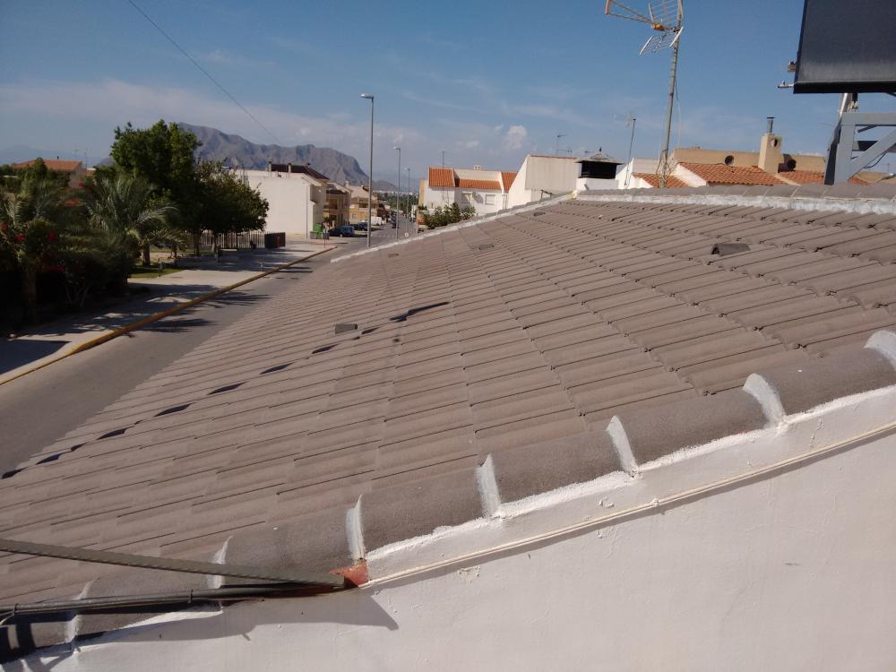

    Hola a todos.
    Hasta ahora mis paneles están instalados en una terraza (18 und.) y no se ven desde la calle.
    Ha llegado la hora de perder la vergüenza y seguir por un tejado que tengo fácilmente transitable de tejas de hormigón.
    Está con una inclinación de un 20-25%.
    La verdad es que me da yuyu poner estructura sobre las tejas y no se que hacer.
    He visto sistemas de Wurth y de Renusol que ya he probado sobre mi porche solar pero ahora me toca levantar tejas o perforarlas y estoy hecho un lio, porque eso de tocar tejas....
    ¿Como teneis las vuestras?

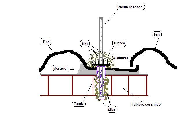

    Yo perforé la parte plana de teja mixta. Con un tamiz y resina se sujeta las varillas roscadas de 10mm. Con la misma resina o SIKA se impermeabiliza alrededor de la varilla. A esas varillas sujeto la poca estructura (las tengo en coplanar).

    Gracias por las respuestas.
    A mi el método que mas me atrae es el de Carlos con un buen tirafondo.
    Me da a mi que una vez que mueva las tejas no las pongo bien ni de coña, son bien gordas de hormigón.
    La duda que tenía era donde taladrar, porque si bien lugar optimo es el lomo, suele estar casi hueco y no se al taladrar como responderá el soporte.
    Por cierto Carlos ¿que es el tamiz que has utilizado?.
    Mi idea es un buen tirafondo directamente a una escuadra de las que soporta los rieles de aluminio, la duda es donde hacerlo.
    Se aceptan recomendaciones sobre el material utilizado.

    No cabe duda de que lo mejor es taladrar el lomo, a efectos de futuras goteras. Pero pasa lo que tu dices, que el lomo queda hueco. A no ser que taladres con una broca larga y llegues hasta el forjado o tablero de ladrillo.
    El tamiz se utiliza para ladrillo hueco. Es un tubo de plástico con muchos agujeros, donde se introduce la varilla metálica.
    Si el tejado tuyo es un tablero hecho con bardos cerámicos y una capa fina de mortero, tendrás que utilizar el tamiz.
    Si el tejado es un forjado de hormigón macizo, no es necesario el tamiz. Haces el agujero que corresponda, metes resina y la varilla.
    Yo lo hice sobra la parte plana de la teja, y no he visto goteras. Eso si, una vez que ha endurecido la resina, limpias bien alrededor e impermeabilizas con MS-TECH o masilla de poliuretano (la sika de toda la vida). Haces como una montañita alrededor de la varilla.

    Muy importante, limpiar bien el agujero antes de meter el tamiz o la resina. Si puede ser, con una pistola de aire.
    Se me olvidaba una cosa importante. Yo puse varilla roscada, con lo cual pude poner una arandela de las anchas y tuerca, una vez que había endurecido la resina. Antes de dejar caer la arandela, puse una pegote de sika, y con la tuerca apreté para que la arandela, junto con la sika, hicieran de "junta" contra la teja. Por último, con sika vuelves a untar la tuerca en plan "montañita" para mayor seguridad.
    Más o menos esto es lo que hice:

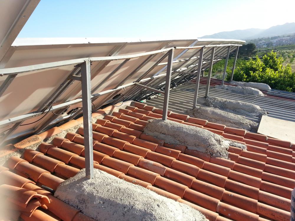

    Yo no agujeree el tejado, a la estructura le deje un generoso caballete para que apoyara sobre el tejado, y encima puse buena cosa de cemento, en el valle de las tejas puse un tubo corrugado por debajo del cemento para no interrumpir el paso del agua, de momento me va muy bien asi.INSTALACION DE PANELES EN TEJADO-20150515_194839.jpg

    En mi caso, levantamos las tejas, y usamos unas pieza de MÜPRO con 3 tacos químicos y varilla roscada por cada una de ellas sobre la solera (supongo que debe ser el mismo sistema que alguien habrá comentado ya), luego las tejas vuelven a su sitio. Sobre estas piezas (6 en total) van dos largueros, sobre los que anclamos las placas.

    Predeterminado Re: INSTALACION DE PANELES EN TEJADO
    Muchas gracias a todos por las respuestas.
    La verdad es que hay para elegir.
    De momento me gusta la idea de taladrar la teja por la zona mas firme (la plana), introduciendo una varilla roscada y usando buenos materiales (masilla,resina y buena broca). Creo que es el método "para torpes" más rápido y eficaz.
    Adjunto unas fotillos de mi tejado aún virgen.....con la sombra de la pu... farola que la voy a arrancar.
    Las fotos están hechas esta semana a las 3:30 de la tarde....
    Las tejas negras y de hormigón....lo mejor para el calor de la vega baja (no se puede ser mas tonto).
