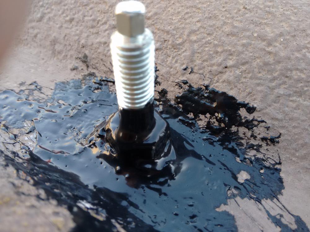

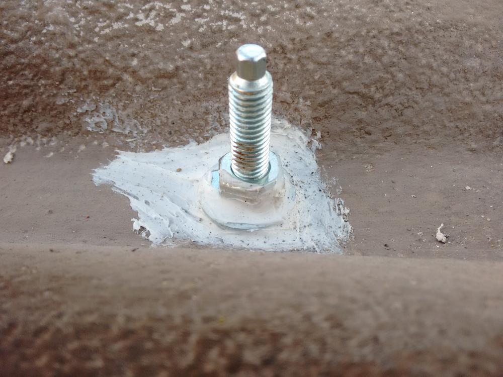

    Después de un tiempo apartado del foro está bien que el mismo que comienza el hilo cuente con alguna foto como acaba la historia...
    Un sellador de Patex tipo Sikaflex y tela asfáltica líquida de Kraft.

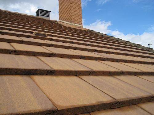

    Tengo unas tejas peculiares, como por aquí hay grandes expertos, mando una foto. Si alguien a trabajado con ellas o tiene cualquier comentario, bienvenido será.
    Creo que desmontarlas será muy complicado, supongo que estarán sobre una base de mortero. Pese a lo ideal de los "ganchos alemanes" me estoy decantando por taladrar. Estoy abierto a sugerencias.

    Cita Iniciado por Dpsol2 Ver mensaje
    ... supongo que estarán sobre una base de mortero. Pese a lo ideal de los "ganchos alemanes" me estoy decantando por taladrar.
    Quita una y mira lo que hay debajo. Si no tienes tejas sueltas, aprovecha para hacer una prueba de taladro.

    Predeterminado Re: INSTALACION DE PANELES EN TEJADO
    Creo que quitarla será complicado.
  9. #84
    Viendo tu foto de la cubierta, hasta yo, que soy muy partidario de los ganchos, pienso que en este caso habrá que taladrar. Parece que si se hace bien, no hay problemas de estanqueidad

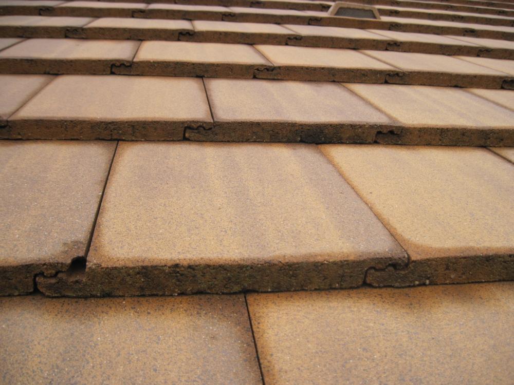

    Estoy pensando en un detalle en el que no había caído. Si os fijáis en la parte superior hay un respiradero. Supongo que habrá una pequeña cámara de ventilación entre teja y la lámina impermeabilizante-forjado. Habrá que poner el químico con tamiz.
    Otra foto en la que se aprecia mejor.
Nombre: IMG_7473.jpg
Visitas: 292
Tamaño: 88,3 KB
    Esa ventana de ventilación es para que no coja presión la cámara que queda entre el tejado y el techo plano de la última planta, no significa que haya cámara entre las tejas y el forjado.
