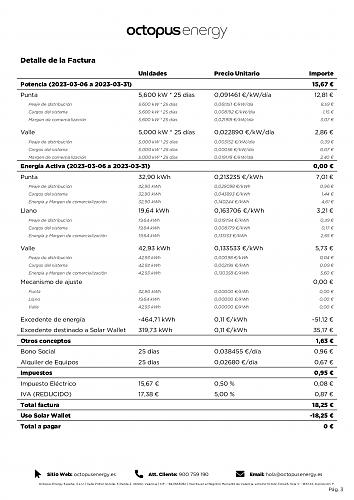

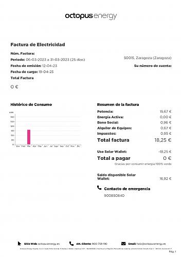

    Predeterminado Octopus Tarifa OCTOSOLAR MARCH 2023 Facturas
    Buenas tardes.
    Hasta ahora publicaba mis facturas y las de mi suegro en el hilo de Próxima Energía pero este mes de marzo, aprovechando que a mi suegro no le quedaba saldo en la batería virtual, le cambié a Octopus con precio fijo de excedentes a 11 céntimos durante un año y esta ha sido su primera factura (pero atención que la lectura es estimada). Espero que mañana ya esté la mía de Próxima Energía y la seguiré publicando en dicho hilo para poder "comparar" la evolución de mercado en cuanto a precios de la energía y los excedentes.
    Octopus Tarifa OCTOSOLAR MARCH 2023 Facturas-factura-octopus-carmelo-060323-310323.jpgOctopus Tarifa OCTOSOLAR MARCH 2023 Facturas-factura-octopus-carmelo-060323-310323_2.jpgOctopus Tarifa OCTOSOLAR MARCH 2023 Facturas-factura-octopus-carmelo-060323-310323_3.jpgOctopus Tarifa OCTOSOLAR MARCH 2023 Facturas-factura-octopus-carmelo-060323-310323_4.jpg

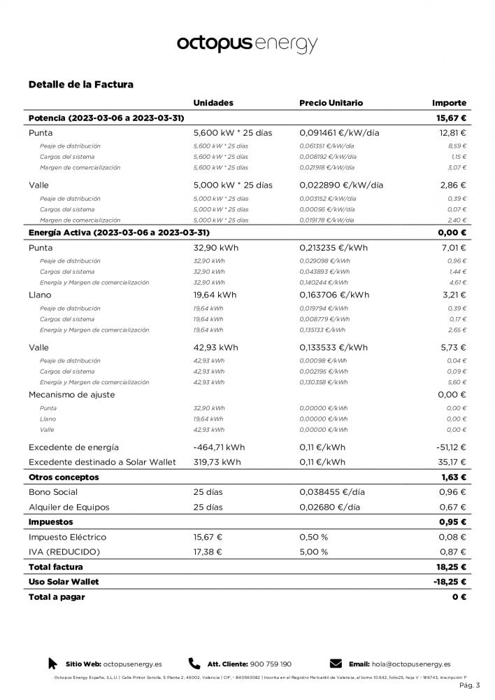

    Predeterminado Re: Octopus Tarifa OCTOSOLAR MARCH 2023 Facturas
    Buenas tardes.
    Ya podéis comparar con mi factura de Próxima Energía:

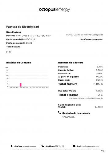

    Ya me ha llegado mi primera factura (parcial) con Octopus:
    Octopus Tarifa OCTOSOLAR MARCH 2023 Facturas-factura-octopus-flexi-180423-300423.jpgOctopus Tarifa OCTOSOLAR MARCH 2023 Facturas-factura-octopus-flexi-180423-300423_1.jpgOctopus Tarifa OCTOSOLAR MARCH 2023 Facturas-factura-octopus-flexi-180423-300423_2.jpgOctopus Tarifa OCTOSOLAR MARCH 2023 Facturas-factura-octopus-flexi-180423-300423_3.jpg
    Jorge_BNFV Invitado
    Hola Javier,
    Gracias por los datos, muy aclaratorios.
    Yo estoy con Octopus desde el 19 de Abril, mas o menos como tú, incluso con la misma potencia, 4.6 Kw, contratada. Espero la factura hasta el 30/04 en breve.
    Creo por lo visto que ha sido muy buena idea pasar a esta nueva compañía, viendo el precio pvpc de excedentes.

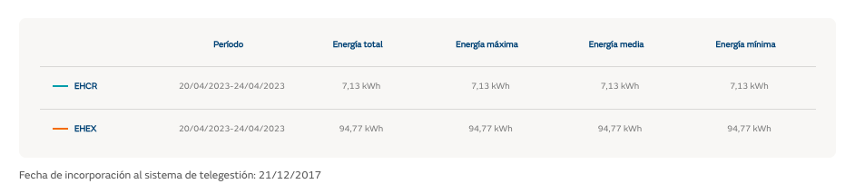

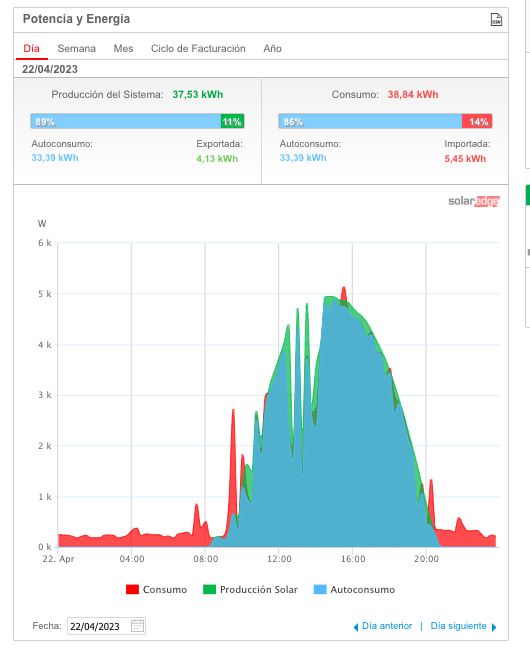

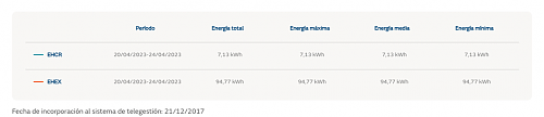

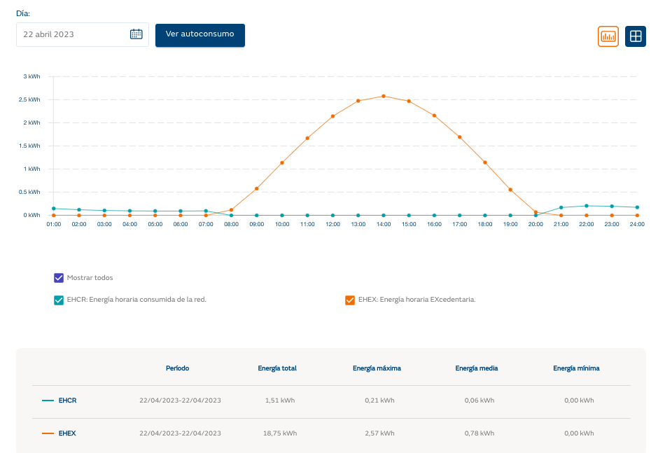

    Estoy viendo los datos en la distribuidora (UFD, efectivamente...) y del 20 al 24 de abril se han inventado los datos directamente.
    En esos 5 días la curva y los totales son idénticos:
    Octopus Tarifa OCTOSOLAR MARCH 2023 Facturas-captura-pantalla-2023-05-10-las-8.53.37.png
    En mi inversor ese día:
    Octopus Tarifa OCTOSOLAR MARCH 2023 Facturas-captura-pantalla-2023-05-10-las-8.53.33.png
    Ahora viene lo bueno. Si miro en la distribuidora los datos agrupados del 20 al 24, tengo ésto:
    Octopus Tarifa OCTOSOLAR MARCH 2023 Facturas-captura-pantalla-2023-05-10-las-8.58.00.png
    Que corresponde a lo que me han facturado en Octopus.
    Se han inventado los datos y encima no han facturado la mitad del periodo.
    Bien.

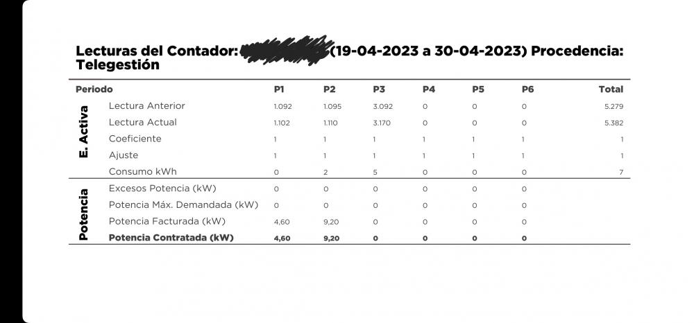

    Hoy ha pasado la distribuidora la lectura del 19 al 30 de Abril. Espero la factura en unos días y espero que coincida con la que aparece en la web de mi distribuidora, por que visto lo visto...

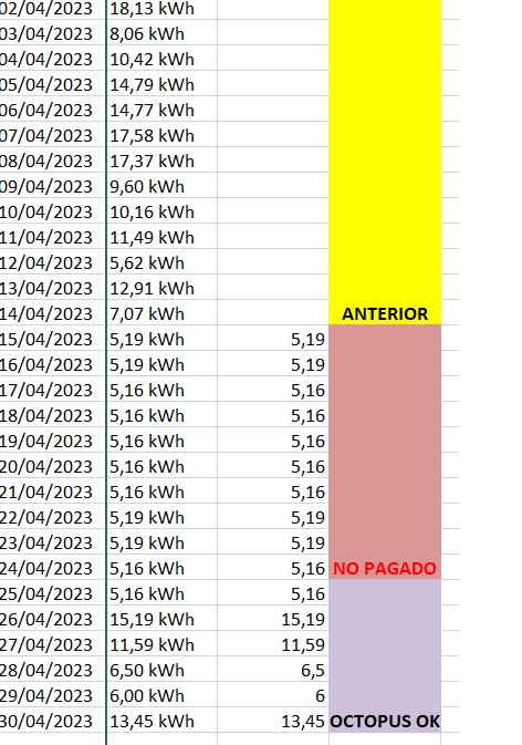

    Cita Iniciado por gavilladora Ver mensaje
Nombre: Captura de Pantalla 2023-05-10 a las 8.53.37.png
Visitas: 134
Tamaño: 64,3 KB
Nombre: Captura de Pantalla 2023-05-10 a las 8.53.33.png
Visitas: 175
Tamaño: 73,9 KB
Nombre: Captura de Pantalla 2023-05-10 a las 8.58.00.png
Visitas: 141
Tamaño: 24,8 KB
    Bien.

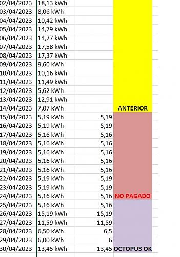

    Yo tengo el mismo problema, me cambié el 15/04 a Octopus y desde Ufd han hecho estimaciones y ni siquiera se han comunicado a Octopus hasta el 25/04, que desde ahi si que me los han compensado correctamente en la factura.
    UFD del 15 al 24 ha copiado lo mismo 5,16 o 5,19.....
    Como comenté dos respuestas antes, ayer pasó I-DE la lectura a Octopus y hoy ya tengo la factura, que coincide al decimal con la información de I-DE, tanto de energía consumida como exportada.
