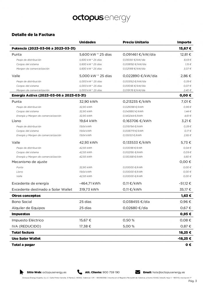

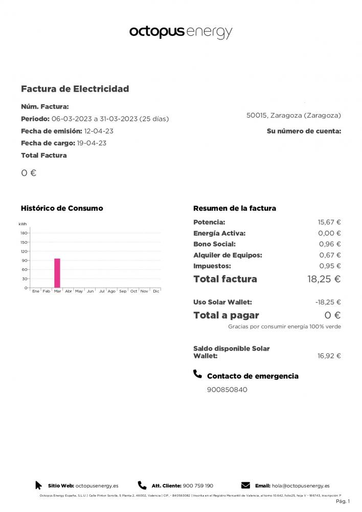

Buenas tardes.
Hasta ahora publicaba mis facturas y las de mi suegro en el hilo de Próxima Energía pero este mes de marzo, aprovechando que a mi suegro no le quedaba saldo en la batería virtual, le cambié a Octopus con precio fijo de excedentes a 11 céntimos durante un año y esta ha sido su primera factura (pero atención que la lectura es estimada). Espero que mañana ya esté la mía de Próxima Energía y la seguiré publicando en dicho hilo para poder "comparar" la evolución de mercado en cuanto a precios de la energía y los excedentes.
Archivo adjunto 29775Archivo adjunto 29776Archivo adjunto 29777Archivo adjunto 29778

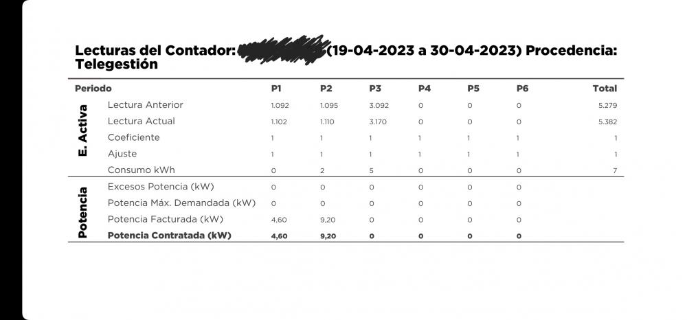

Hola, a mi también me ha llegado la factura pero no me cuadran los datos. Me dice el inversor que he importado 81kwh y exportado 127kwh, más o menos lo que pone en la web de la distribuidora. Según factura consumo 7kwh y exporto 95kwh. Si resto los kwh de la factura sería 5382 menos 5279, 43kwh. No entiendo nada, esto nunca me ocurrió con otras compañías.
Archivo adjunto 29931
Re: Octopus Tarifa OCTOSOLAR MARCH 2023 Facturas
gavilladora Hola, a mi también me ha llegado la factura pero no me cuadran los datos. Me dice el inversor que he importado 81kwh y exportado 127kwh, más o menos lo que pone en la web de la distribuidora. Según factura consumo 7kwh y exporto 95kwh. Si resto los kwh de la factura sería 5382 menos 5279, 43kwh. No entiendo nada, esto nunca me ocurrió con otras compañías.
¿Has tenido en cuenta los balances netos horarios?
Los contadores de las distribuidoras no los tienen y las diferencias que se obtienen de sus lecturas hay que corregirlas para hacer los calculos de las facturas.
MLC ¿Has tenido en cuenta los balances netos horarios?
Si, lo tengo controlado con Home Assistant ( en HACS https://github.com/MiguelAngelLV/balance_neto) y me sale parecido a los datos de la distribuidora.
Habéis podido ver si lo facturado os cuadra? A mí no desde luego.

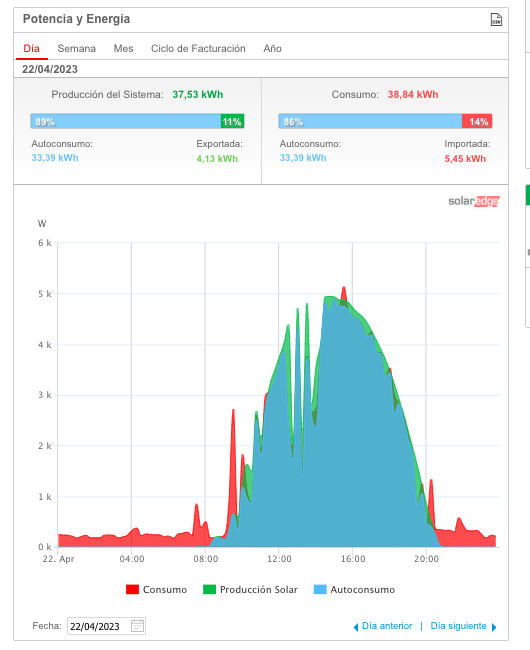

3 Archivos adjunto(s)

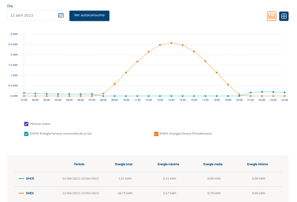

Estoy viendo los datos en la distribuidora (UFD, efectivamente...) y del 20 al 24 de abril se han inventado los datos directamente.
En esos 5 días la curva y los totales son idénticos:
Archivo adjunto 29934
En mi inversor ese día:
Archivo adjunto 29935

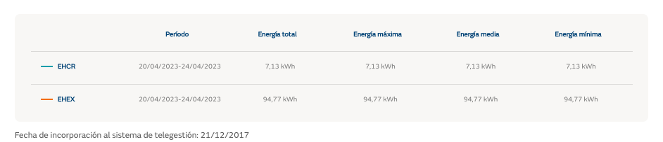

Ahora viene lo bueno. Si miro en la distribuidora los datos agrupados del 20 al 24, tengo ésto:
Archivo adjunto 29936
Que corresponde a lo que me han facturado en Octopus.
Se han inventado los datos y encima no han facturado la mitad del periodo.
Bien.
gavilladora Estoy viendo los datos en la distribuidora (UFD, efectivamente...) y del 20 al 24 de abril se han inventado los datos directamente.
Bien.

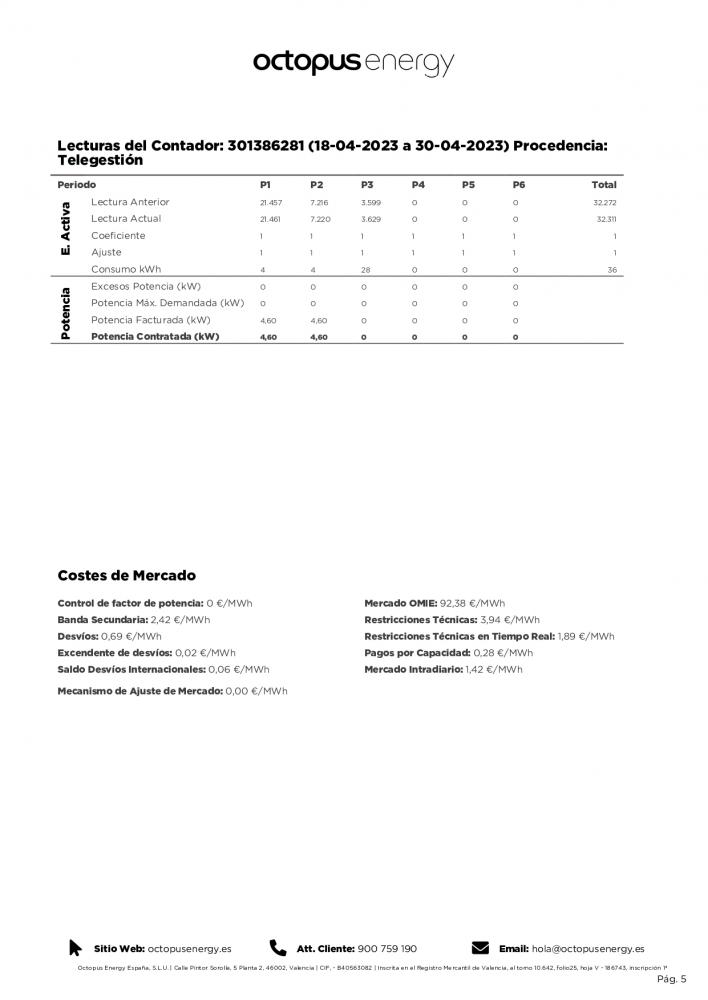

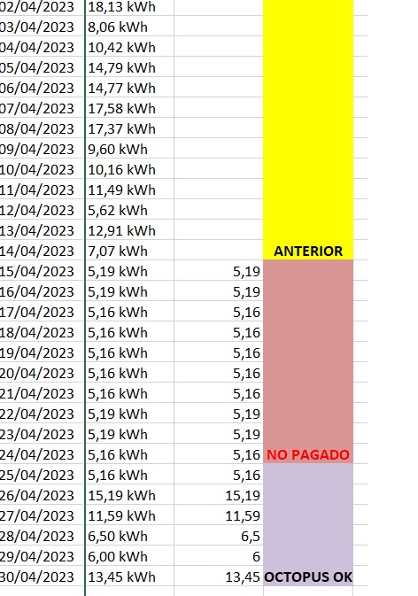

Yo tengo el mismo problema, me cambié el 15/04 a Octopus y desde Ufd han hecho estimaciones y ni siquiera se han comunicado a Octopus hasta el 25/04, que desde ahi si que me los han compensado correctamente en la factura.
UFD del 15 al 24 ha copiado lo mismo 5,16 o 5,19.....
Archivo adjunto 29938
Por favor, ¿Alguien me puede explicar la diferencia de kwh exportados que aparece en factura entre EXCEDENTE DE ENERGÍA y EXCEDENTE DESTINADO A SOLAR WALLET?
Siempre es algo menor lo que destinan a la solar wallet respecto a lo que hemos exportado.
Muchas gracias.
Jorge_BNFV Hola,
Muchas gracias.
Por fin he averiguado analizando la factura por que no me cuadraba, soy tonto. El excedente de energía es lo que se exporta, pero el que se mete en la solar wallet es el equivalente al dinero que te queda despues de restar el consumo de la red. Es el valor de dinero lo que cuenta y te dan el equivalente en kwh.
