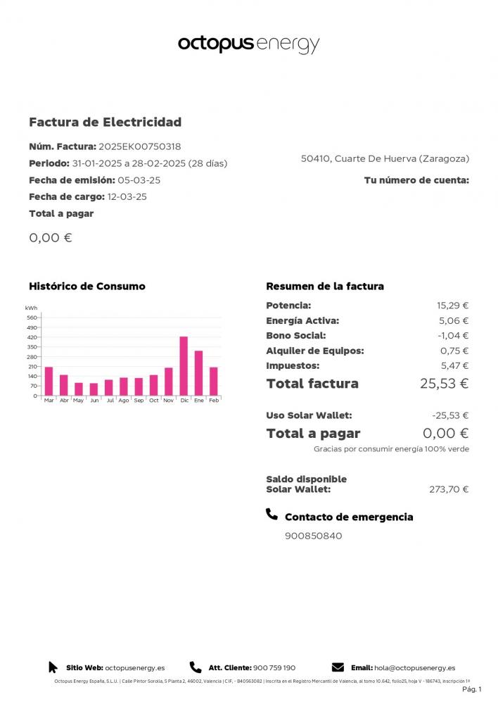

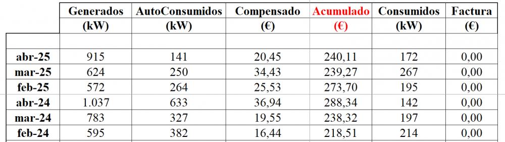

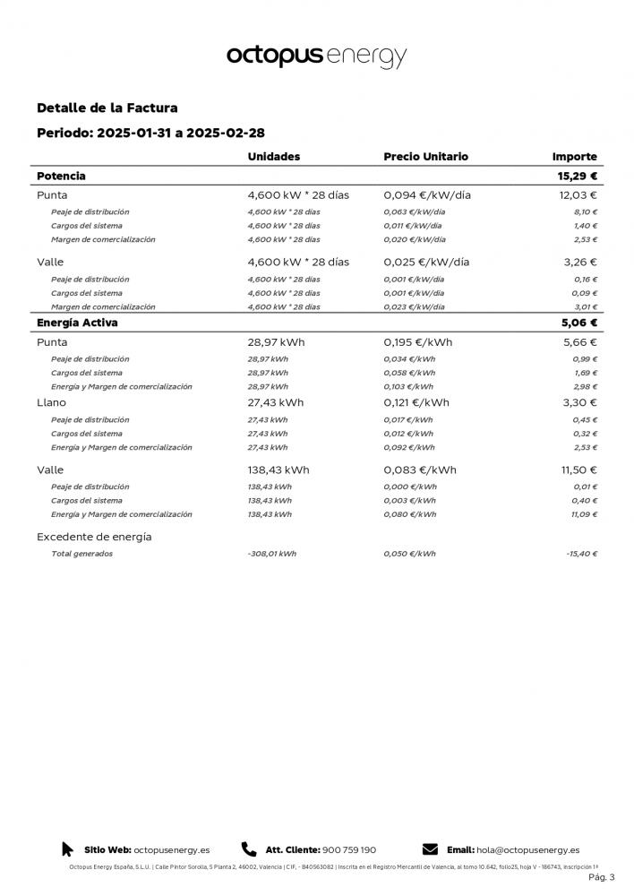

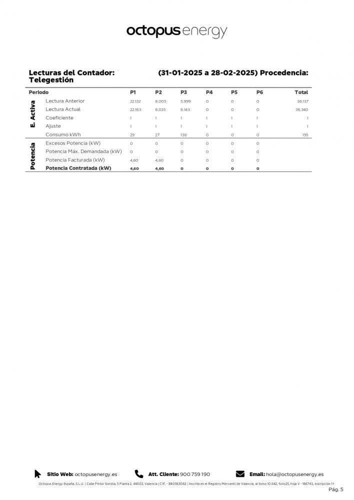

Bueno, pues creo que febrero será el último mes que me toque descontar de la batería y por tanto me aseguro que seguiré otro año más con facturas cero:
Archivo adjunto 32459Archivo adjunto 32460Archivo adjunto 32461Archivo adjunto 32462

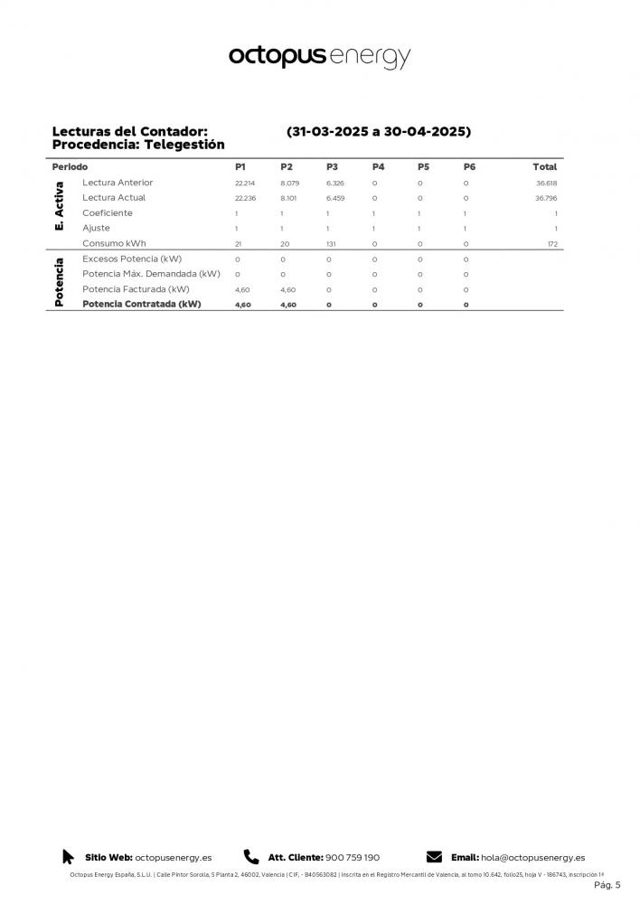

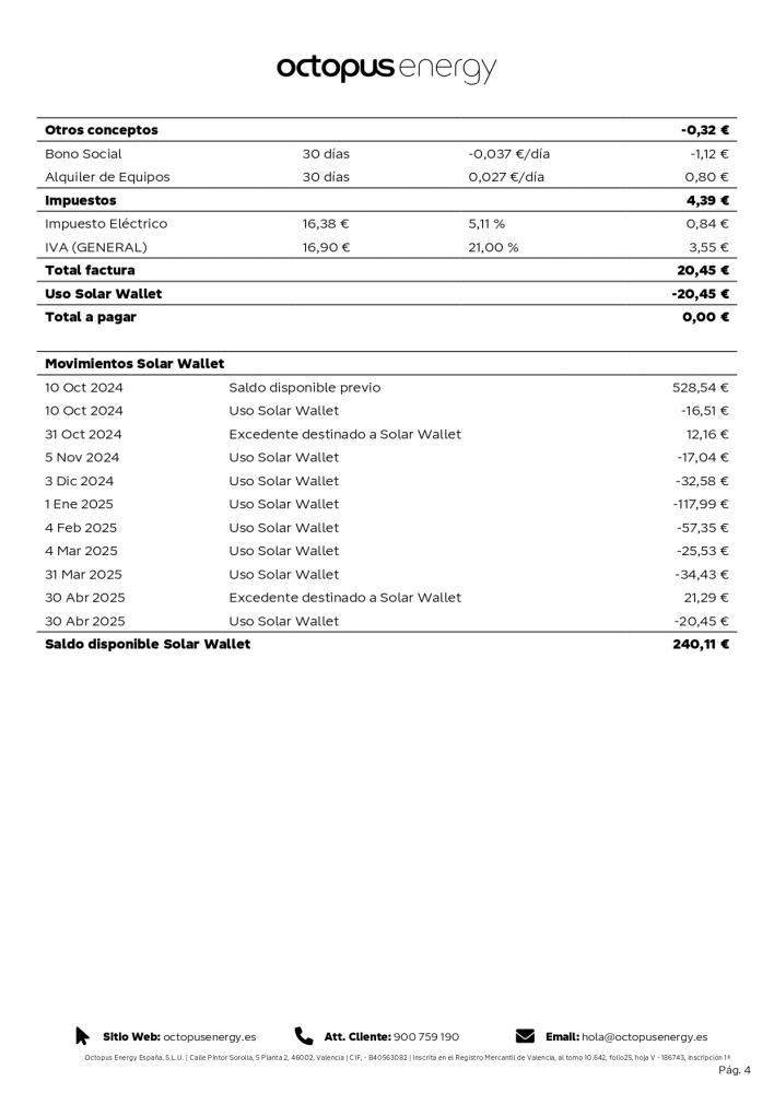

Ya tengo la factura de Abril y por fin un cambio de tendencia: en los mismos meses del año pasado y del anterior ya en Marzo había empezado a acumular en la batería en lugar de seguir tirando de ella. Este año, por mi cambio de hábitos con la carga del coche PHEV por las noches (al no estar en casa por las tardes) y también por un bajón importante en cuanto a generación no ha sido hasta Mayo que voy a empezar a acumular y, teniendo en cuenta que ahora los excedentes son a 5 céntimos dudo que pueda seguir con facturas cero otro año más:
Archivo adjunto 32653
Archivo adjunto 32654Archivo adjunto 32655Archivo adjunto 32656Archivo adjunto 32657
