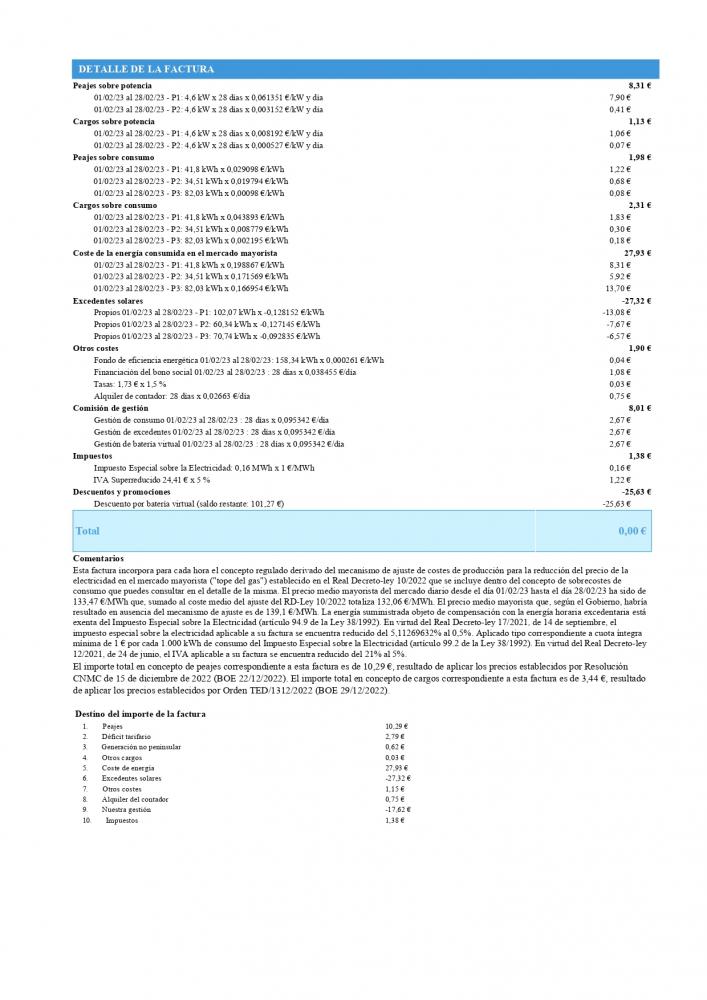

    Predeterminado Re: Próxima Energía
    Cita Iniciado por Javierlp Ver mensaje
    Buenos días.
    Os adjunto un resumen de mi experiencia con Próxima Energía:
    Archivo adjunto 29410
    Hola. No acabo de entender bien tu excel. Tu consumo total mensual ¿es la suma de AUTOCONSUMIDO+CONSUMIDO?

    Cita Iniciado por maliayo28 Ver mensaje
    Así es!

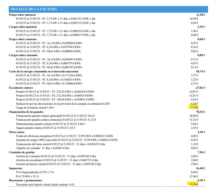

  5. #230
    PEPETE está desconectado Forero Junior
    oct 2022
    9
    Buenas tardes, estoy en Próxima pero mi consulta no va de comercializadora, va de distribuidora, os explico, mi distribuidora es una Coop. Eléctrica local y después de haber cambiado varias veces en los últimos años los contadores, cada vez mas inteligentes, ahora resulta que mirando mi fichero CSV, casi la mitad de días (el 43%) las lecturas son "perfiladas" = estimadas, pero da la casualidad que esos días el consumo coincide bastante bien con lo que marca la app de mi inversor pero el volcado de excedentes estimado se repite exacto varios días produciendo una merma de los mismos sobre un 30%, la estimación no se ajusta a la realidad y siempre a la baja. Como en la distribuidora no admiten reclamaciones directas, siguiendo sus instrucciones, la he hecho a través de mi comercializadora, que es Próxima Energía y estoy a la espera de respuesta, pero anticipándome ya a lo que me temo será una respuesta poco aceptable os lanzo mi pregunta: ¿ SABEIS A TRAVÉS DE QUE ORGANISMOS EN LA COMUNIDAD VALENCIANA PUEDO HACER UNA DENUNCIA A LA DISTRIBUIDORA ? GRACIAS.

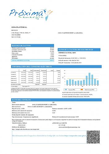

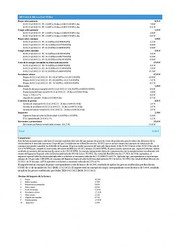

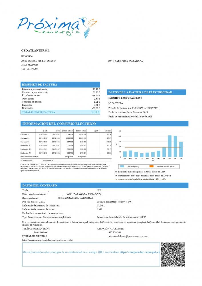

    Buenos días.
    Llego la última factura de Próxima Energía: objetivo cumplido:
    Próxima Energía-factura-proxima-energia-010223-280223.jpgPróxima Energía-factura-proxima-energia-010223-280223_2.jpg

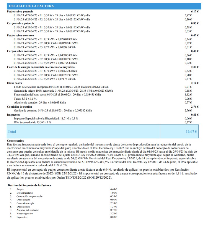

  7. #232
    Javierlp está desconectado Forero
    dic 2020
    Zaragoza
    186

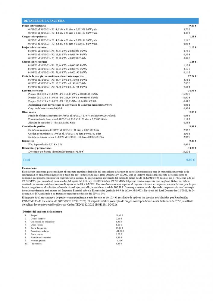

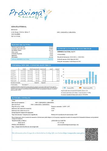

    Buenos días.
    Como así parecía mi suegro no ha conseguido la factura cero anual así que, aprovechando que se ha quedado a cero la batería virtual, y como sus costumbres de consumo son las que son y ya son muy mayores para que consigan entender las explicaciones que les doy, acabo de pasarle a Octopus Solar. Así espero que sí consiga la factura cero anual y además me (nos) servirá para poder comparar con como le ha ido con Próxima Energía (y también seguir comparando con la mía en Próxima Energía).
    Próxima Energía-factura-proxima-energia-carmelo-010223-280223.jpgPróxima Energía-factura-proxima-energia-carmelo-010223-280223_2.jpg

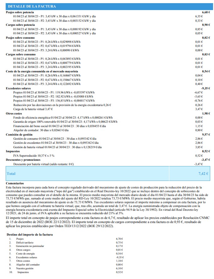

  14. #239
    dic 2020
    Zaragoza
    186
    Buenas tardes.
    Acabo de crear un nuevo hilo con la factura ESTIMADA de mi suegro con Octopus a precio fijo de excedentes durante un año a 11 céntimos.
    Espero que ya mañana esté la mía de Próxima Energía y así podamos ir "comparando".

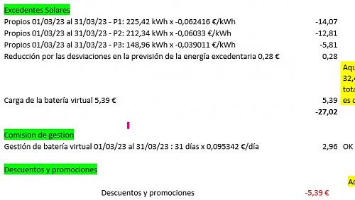

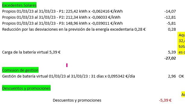

    Buenas tardes.
    Ya está aquí mi factura de marzo:Próxima Energía-factura-proxima-energia-010323-310323.jpgPróxima Energía-factura-proxima-energia-010323-310323_2.jpg
    Si comparamos el importe de los excedentes, ahora mismo, es mucho más rentable un precio fijo.

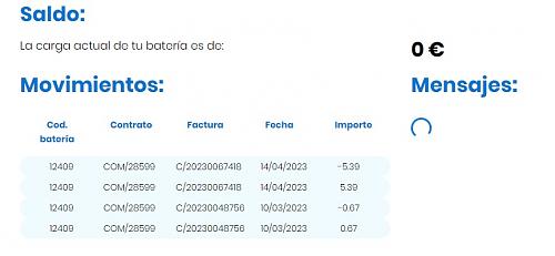

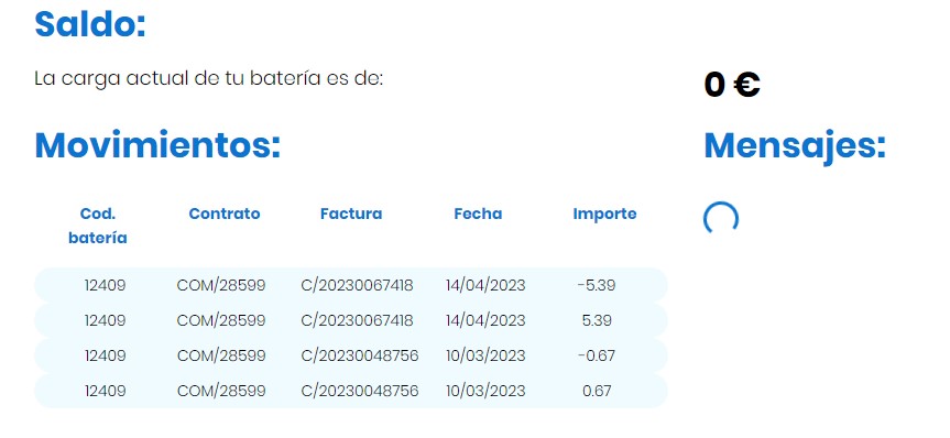

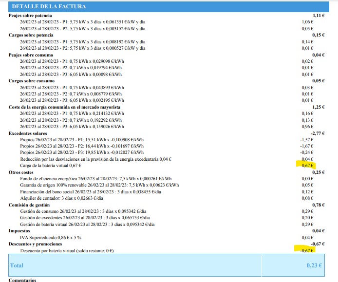

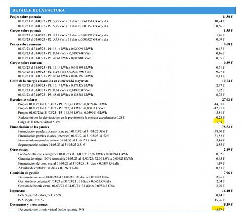

  23. #248
    dic 2020
    Zaragoza
    186

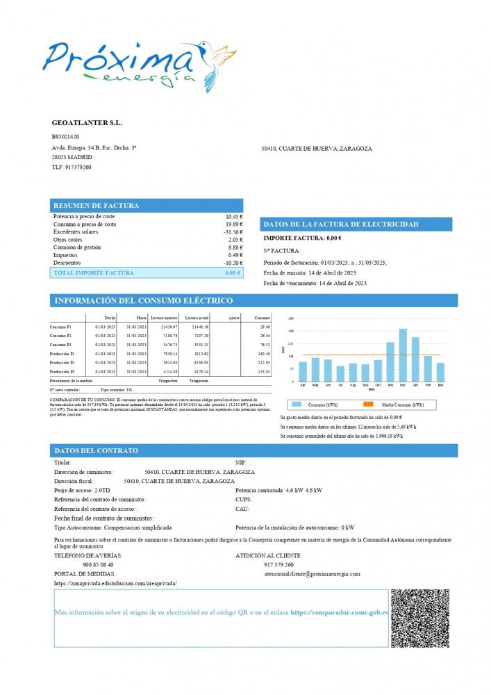

  24. #249
    Morphe está desconectado Forero Junior
    dic 2022
    24
    Buenos dias.
    os mando mi factura de Proxima Energia para que veais si esta bien o no me interesa seguir con ellos.Próxima Energía-.jpg
    Y esta otra factura de la 2 vivienda con baterias virtuales.Próxima Energía-esta2.jpg
