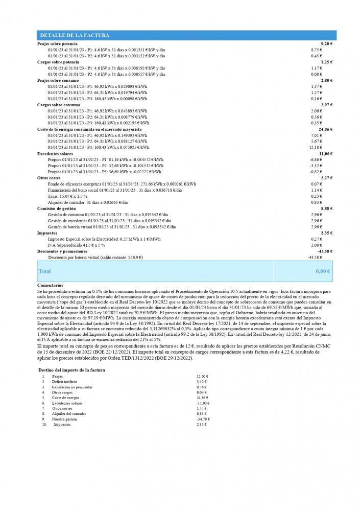

    Mi experiencia sigue siendo muy buena en próxima energía, os dejo por aquí la factura de Diciembre.
    Potencia a precio de coste 10.67 €
    Consumo a precio de coste 31.16 €
    Excedentes solares -29.11 €
    Otros costes 2.18 €
    Comisión de gestión 9.89 €
    Impuestos 0.25 €
    Descuentos -25.04 €
    TOTAL IMPORTE FACTURA 0,00 €
    Además si utilizas este coodigo amigo al contratar, tendrás 5 € de descuento en la factura.

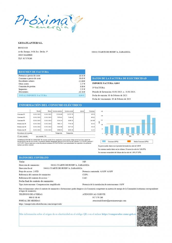

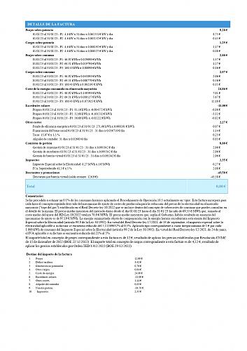

    Buenos días.

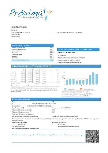

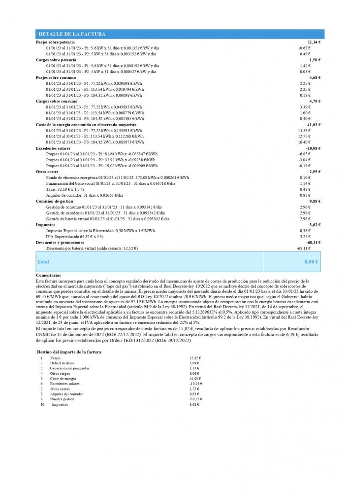

    Ya tengo la factura de enero y, a estas alturas, creo que es bastante posible que consiga mantenerme todo el año con facturas a cero euros:
    Próxima Energía-factura-luz-proxima-energia-010123-310123.jpgPróxima Energía-factura-luz-proxima-energia-010123-310123_2.jpg

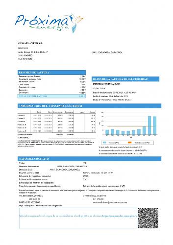

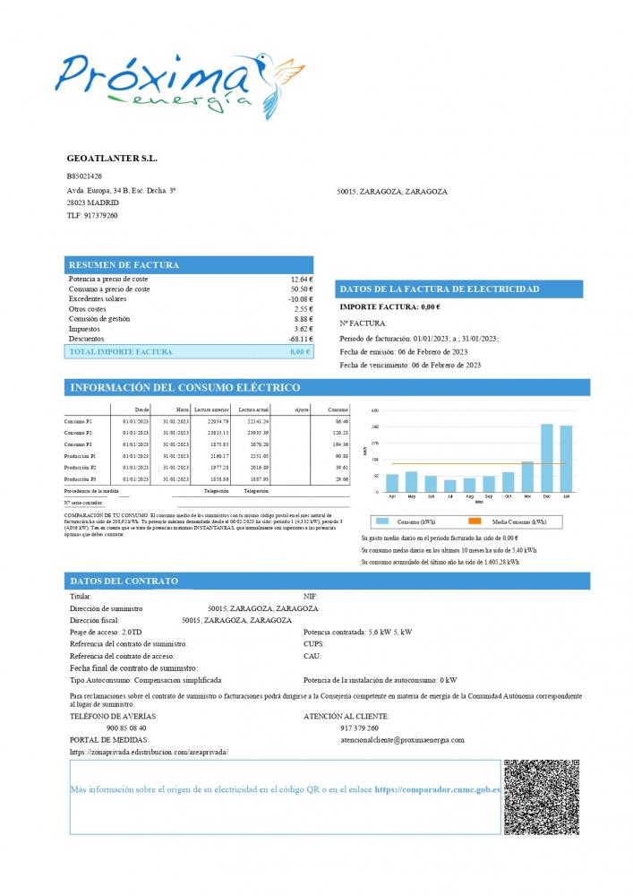

    Buenas tardes.
    En cambio, a mi suegro le va a ir muy justo...si lo consigue:
    Próxima Energía-factura-proxima-energia-carmelo-010123-310123.jpgPróxima Energía-factura-proxima-energia-carmelo-010123-310123_2.jpg

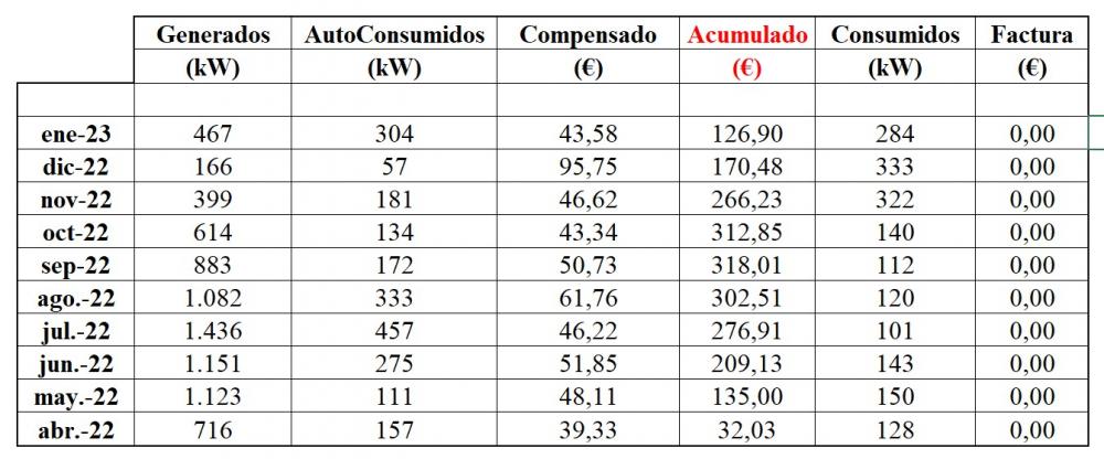

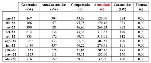

    Buenos días.
    Os adjunto un resumen de mi experiencia con Próxima Energía:

    Cita Iniciado por Javierlp Ver mensaje
    Buenos días.
Nombre: Tabla con Proxima Energia.jpg
Visitas: 154
Tamaño: 78,3 KB
    Me parece brutal y demoledor. Tu producción en verano es impresionante, cuánta potencia en placas tienes?
  14. #214
    Javierlp está desconectado Forero
    dic 2020
    Zaragoza
    184
    Predeterminado Re: Próxima Energía
    Buenas tardes.
    Pues en placas 7,2 pero jamás me han producido más allá de 5,2. Por eso tuve que ampliar cuando la realidad me demostró lo que "fallan" los cálculos.
