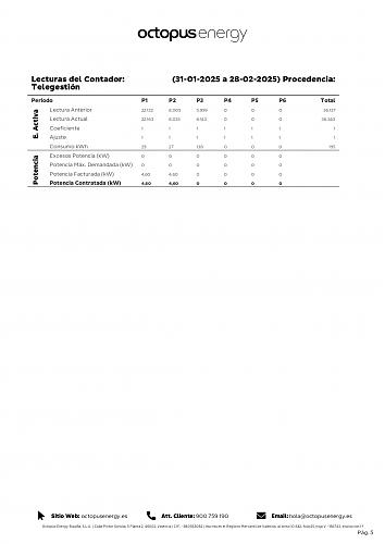

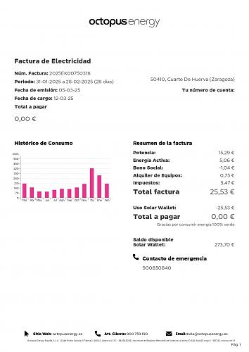

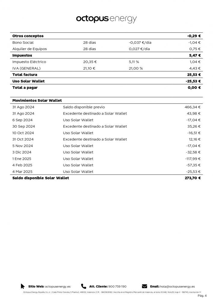

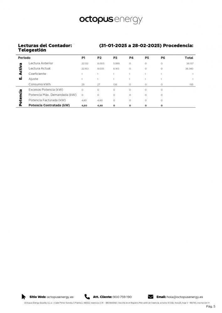

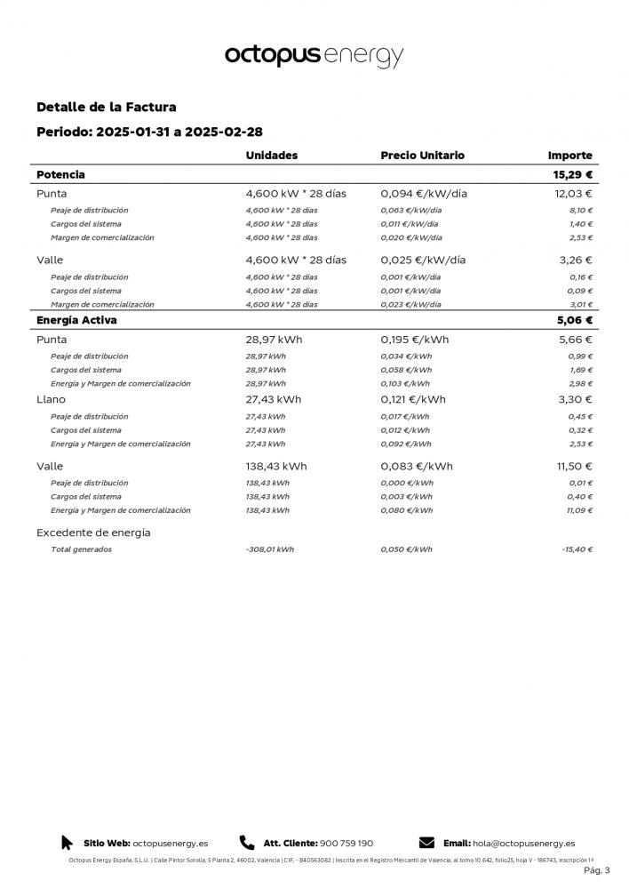

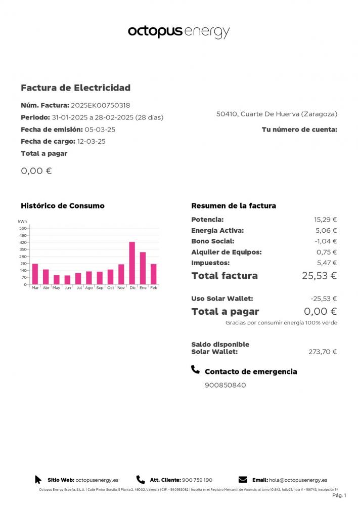

    Bueno, pues creo que febrero será el último mes que me toque descontar de la batería y por tanto me aseguro que seguiré otro año más con facturas cero:
    Octopus Tarifa OCTOSOLAR MARCH 2023 Facturas-factura-octopus-310125-280225.jpgOctopus Tarifa OCTOSOLAR MARCH 2023 Facturas-factura-octopus-310125-280225_1.jpgOctopus Tarifa OCTOSOLAR MARCH 2023 Facturas-factura-octopus-310125-280225_2.jpgOctopus Tarifa OCTOSOLAR MARCH 2023 Facturas-factura-octopus-310125-280225_3.jpg

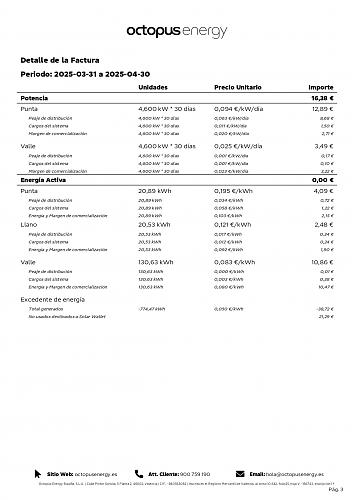

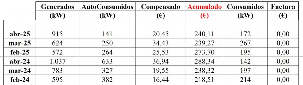

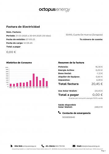

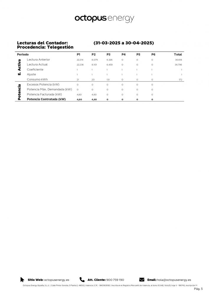

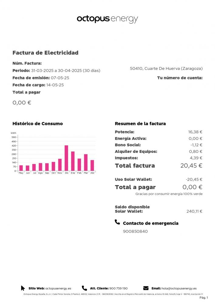

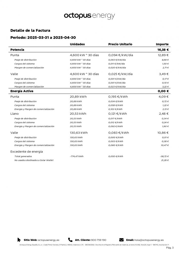

    Buenos días.

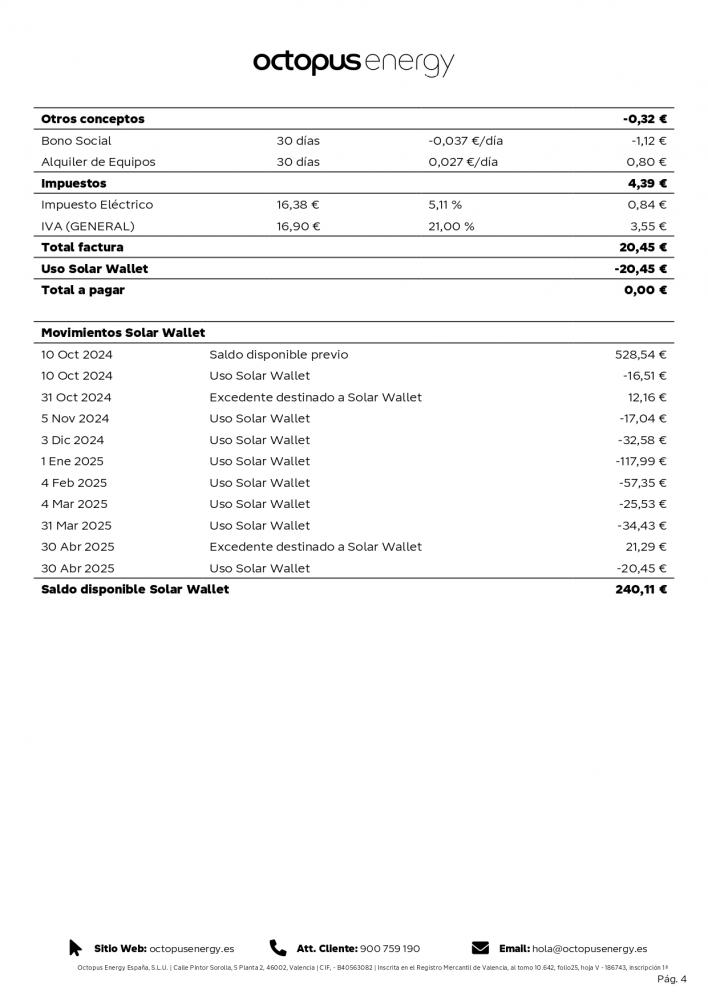

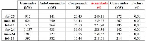

    Ya tengo la factura de Abril y por fin un cambio de tendencia: en los mismos meses del año pasado y del anterior ya en Marzo había empezado a acumular en la batería en lugar de seguir tirando de ella. Este año, por mi cambio de hábitos con la carga del coche PHEV por las noches (al no estar en casa por las tardes) y también por un bajón importante en cuanto a generación no ha sido hasta Mayo que voy a empezar a acumular y, teniendo en cuenta que ahora los excedentes son a 5 céntimos dudo que pueda seguir con facturas cero otro año más:
    Octopus Tarifa OCTOSOLAR MARCH 2023 Facturas-factura-octopus-310325-300425.jpgOctopus Tarifa OCTOSOLAR MARCH 2023 Facturas-factura-octopus-310325-300425_1.jpgOctopus Tarifa OCTOSOLAR MARCH 2023 Facturas-factura-octopus-310325-300425_2.jpgOctopus Tarifa OCTOSOLAR MARCH 2023 Facturas-factura-octopus-310325-300425_3.jpg
    A ver si le dura a mi mujer la psicosis con el apagón y le planteo poner una batería física.
