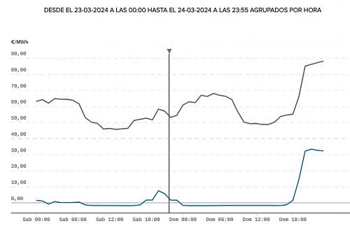

    Hola de nuevo:
    Las tarifas de este fin de semana son aterradoras.
    Afortunadamente ya tengo afinado el proceso de la limitación de vertido que lo pongo en una cantida muy pequeña 20w, que parece dar mejores resultados que el vertido cero, que genera tomas de red, ciertamente pequenas, pero que resultan mas caras que los vertidos pequeños, que se penalizan mucho menos.
    Desde luego las perspectivas para esta primavera verano, no permiten ser optimistas para acumular saldo para el invierno. Por otro lado el cambio a una tarifa con compensación fija de excedentes no creo que sea estable a medio plazo. Sigo esperando la evolucion del precio de las baterias, pues aunque Deye ha presentado una oferta tentadora para su equipo de 10,24 kWh, para montarlo necesitaria añadir un nuevo inversor y eso no me compensa, aunque si las bajadas de precio continuan, podria replantearme el tema.
    Adjunto la gráfica de tarifas de este fin de semana:

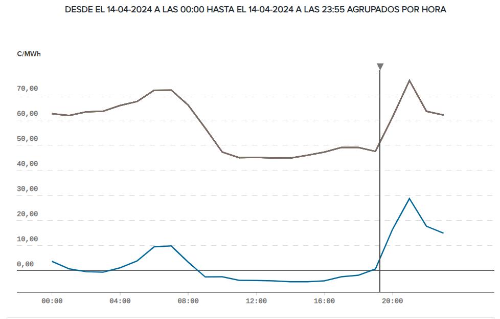

    Pues la llegada de abril ha resultado catastrofica para los que pretendieran cobrar algo por los vertidos con tarifas asociadas al PVPC: En los cinco días que llevamos de mes no hay nonguna hora con producción solar significativa en que la tarifa no resulte negativa. O sea con esta tarifa hay que pagar si se vierte en las horas de producción solar.
    Los que tengais contratos con precios fijos de vertidos, agarraros a ellos para que no os los quiten...
    Ademas resulta curioso viendo las graficas del origen de la producción horaria. Hasta hace poco se veia que en las horas de precios negativos se presentavan producciones negativas de energia hidraulica, lo que indicaba que las hidroelectricas a provechan los precios de saldo para bombear el agua y dejarla almacenada aguas arriba para turbinarla cuando los precios resultran favorables.
    Ahora no se observan estas producciones negativas por lo que es porque los rios corren y hay que turbinar para sacar algun beneficio al agua que va para abajo, o porque no interesa mandar agua arriba que si el embalse esta alto, puede haber que soltar por razones de seguridad en cantidad superior a la que pueden turbinar, o por una combinacion de ambas posibilidades.
    Cada vez me afirmo en lo que los grandes beneficiados de las intalaciones fotovoltaicas que hemos instalados son aquellos que no se han gastado el dinero en hacerlas.

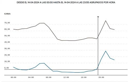

    Pues si no me equivoco en el día de hoy y entre las 14 y las 15 horas se produce el record historico de penalización, en PVPC, por vertido de excedentes:
    Seran 4,54 €/MWh

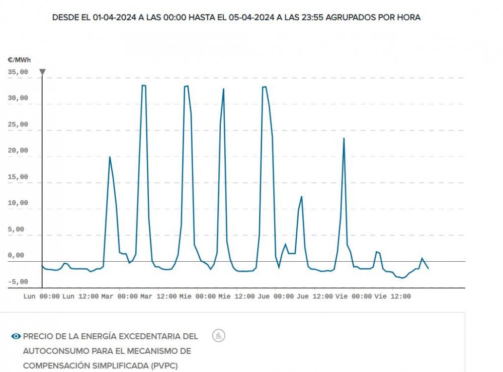

    Sí, aquí en las dos primeras semanas de abril 200 kWh de excedentes. Y sale a pagar 0,35€ por ellos en vez de poder compensar algo. Según el simulador/comparador con el mismo consumo la tarifa Octopus solar aunque la han empeorado saldría unos 10€ más barata que la PVPC.

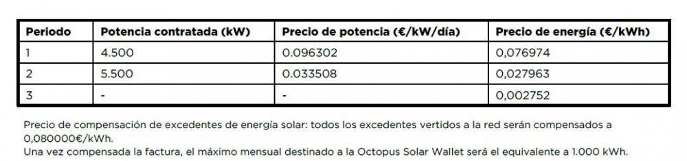

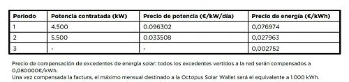

    En eso no voy a mejorar, pero si lo haré en el pago de los excedentes a 8 cts/kWh. Me queda por comprobar durante cuanto tiempo me respetaran la tarifa.
    Octopus hasta ahora respetó los precios a los clientes durante 12 meses. A la vez dejan cambiarse a otra tarifa suya en cualquier momento si uno piensa que podría ser mejor.
