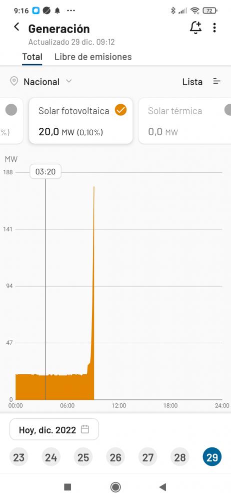

    Hola de nuevo.
    Pues esta mañana me he puesto a investigar los supuestos efectos de la tarifa negativa de los excedentes de esta noche, suponiendo que logicamente nadie estaria generando energia fotovoltaica a esas horas de la noche. Pero me he llevado una sorpresa.
    Aqui pongo una imagen de la generación de energia fotovoltaica de esta horas obtenida de la página de ESIOS:
    Aparece una producción "misteriosa" de 20 MW a lo largo de toda la noche. Me gustaria conocer donde se pueden adquirir esas placas milagosas que trabajan por la noche.
    Por la producción declarada si son de 500 W, esta noche han trabajado a pleno rendimiento unas 40.000. Yo me conformo con una docena para sustituir a las que tengo.
    Es más no me hubiera importado pagar esta noche por los posibles excedentes.

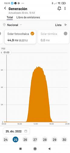

    Hola de nuevo:
    Pues esta pasada noche de nuevo ha habido tarifas negativas por el aporte de energia fotovoltaica excedente a la red, si bien mas reducidas que las anteriores. Y en cuanto a la aportación nocturna de energia fotovoltaica a la red es algo habitual en los registros de la ESIOS, el pasado 25 la supuesta producción a la 1:00 era de 44,9 MW, que se supone son del orden de 100.000 placas produciendo, algo de dificil explicación, al menos para mi.
    ¡¡Peligro!! Cobro por vertido de excedentes-screenshot_2022-12-30-11-11-13-448_es.asseco.ree.jpg

    Quizá sean baterías... A efectos de cómputo sería Fotovoltaica (con almacenamiento)
    https://www.energias-renovables.com/...to-de-20210921 con una batería de 3 MW de potencia y 9 MWh de capacidad de almacenamiento

    Muchas gracias por la información, pero si es la primera y no parece haber muchas mas no cuadran los numeros.
    Su capacidad de almacenamiento es de 9 MWh y el día 25 de este mes supuestamente se estuvieron generando mas de 40 MW durante toda la noche. A ese ritmo las baterias de esa instalación se hubieran agotado en unos 12 minutos, y no parece que existan muchas mas de ese tipo en España.
    La verdad es que de ser cierto ese vertido, y no resultar algun artefacto del sistema de medida, posibilidad por la que me inclino, resulta una cuestión intrigante. En estos momentos, minutos antes de la 19 h, marca la aplicacion una generación de 45,8 MW y en la madrugada de hoy ha estado marcando entre 23 y 24 MW que suponia un 0,1% de la producción total de energia en dichas horas.

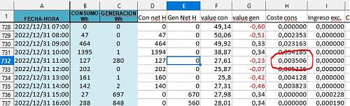

    Hola de nuevo:

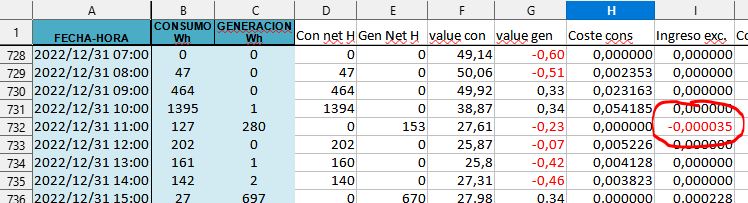

    Pues en contra de lo que yo creia he sido afectado por la penalización de vertidos en el último dia del año.
    Cuando esta mañana he descargado desde la página de I-DE mis datos de ayer y los he metido en la hoja de cálculo donde ya tenia los precios horarios me he encontrado con estos resultados:
    he aqui que he tenido una hora donde con tarifa negativa he tenido vertido neto horario positivo y me ha salido el cargo que he marcado.

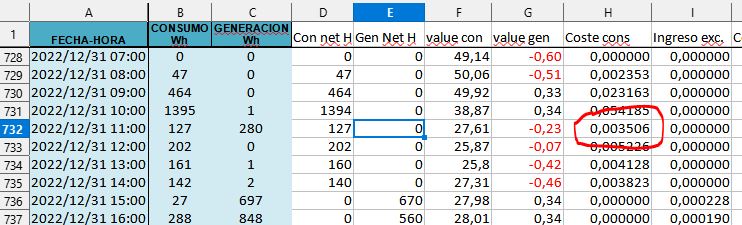

    Pero he realizado una simulación de lo que hubiera pasado si durante esa hora hubiera tenido bloqueados los vertidos a la red y el resultado es este:
    Tengo que pagar mucho mas (100 veces más) por la cantidad que he tomado de la red durante esa hora y por la que no he pagado nada pues ha quedado anulada al aplicarla el saldo neto horario.
    Conclusión: hay que pensarlo antes de desactivar los vertidos para evitar estas tarifas negativas y estar muy seguros que durante esos periodos no se va a tomar energia de la red, y que una puñetera nube u otra causa no va a provocar estos consumos.

    ¿Pueden ser las termoeléctricas? Estas están catalogadas como fotovoltáicas y siguen generando por la noche con el resto del calor que les queda.

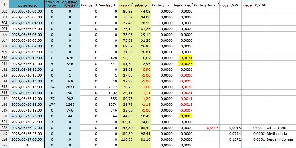

    Hola de nuevo.
    Me ha salvado por muy poco de tener que pagar por los vertidos. He logrado con los vertidos de primera y ultima hora compensar lo que me han costado los vertidos del horario de tarifa negativa que he generado aunque disminuyendo lo que he podido. Habia que llevar cuidado porque si en el intento de no generar vertidos se producian consumos estos costaban unas 30 veces más que los vertidos. Aunque algunos medios de comunicación han publicado que la electricidad fue gratis durante esas horas, eso es una falsedad puesto que los peajes y alguna otra cosa habia que pagarlos.
    En fin, hoy que los precios resultan mas normales espero reducir los costes de la factura que tengo acumulados este mes en algun euro. Por cierto la jormada de ayer finalmente me generó unos ingresos de 0,0003 euros, o sea 3 centesimas de centimo de euro....

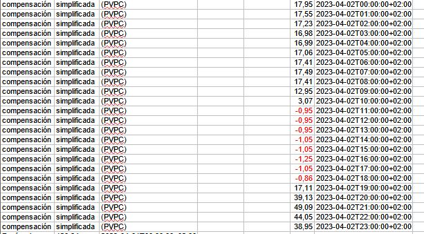

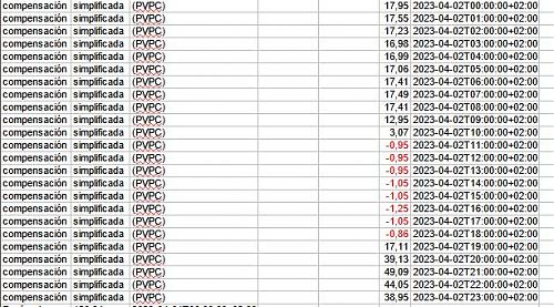

    Desde que consulto estos datos no habia visto tantas horas seguidas de penalización de vertidos
    ¡¡Peligro!! Cobro por vertido de excedentes-compensacionnegativa020123captura.jpg
    Editado: Rectifico si ha habido dias anteriores con 8 horas seguidas de penalización de vertidos. De hecho en este mismo hilo hay mensajes que lo muestran.
    Última edición por MLC; 02/04/2023 a las 06:31 Razón: rectificación

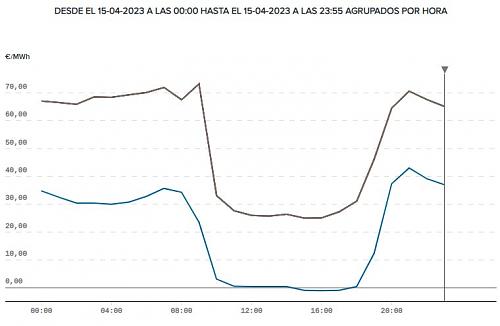

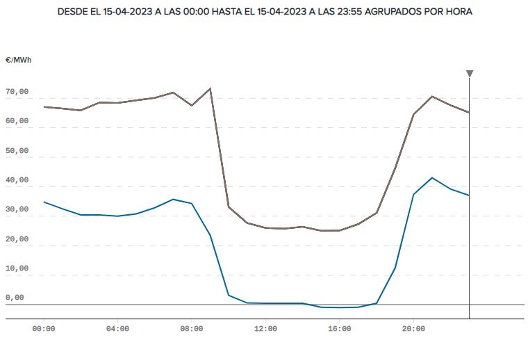

    Otro día donde se vuelve a penalizar los excedentes y ya van unos cuantos...

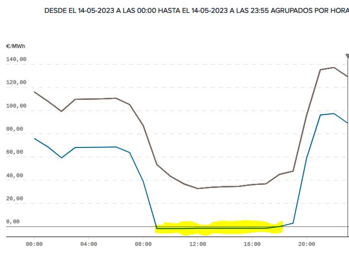

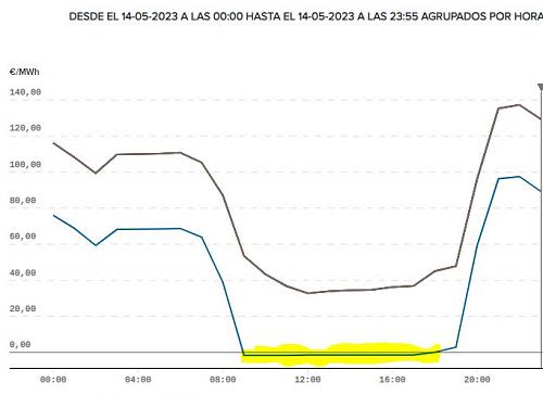

    Pues mañana domingo 14 de mayo de 2023 desde las 9:00 hasta las las 17:59 una vez más cae sobre los excedentes el precio negativo. A quien le resulte sencillo ajustar el vertido 0 durante ese horario tendra la oportunidad de evitar que algunos puedan aprovechar esa energia para subir el agua de cota por bombeo y luego turbinarla a un precio positivo, siendo todo el beneficio para ellos sin que a nosotros no lleguen ni las migajas.
