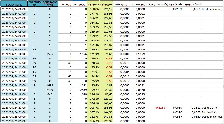

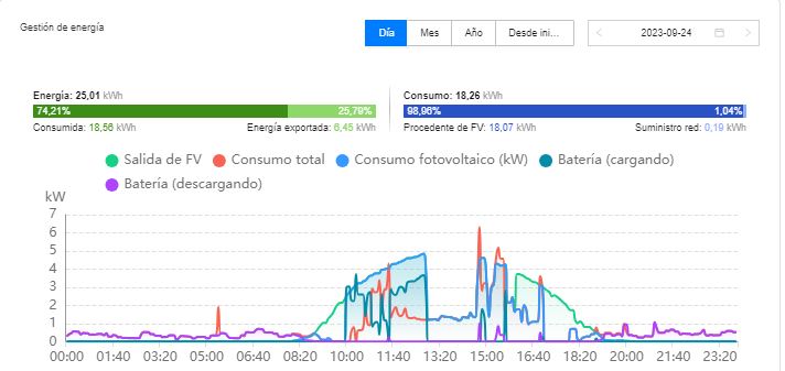

    Por si alguien tiene la curiosidad de ver los resultados de mi actuación durante este periodo de penalización anexo una tabla que genero en Excell todos los dias que me proporciona por horas la valoración de los costes de los consumos y de la compensación de los excedentes:
    Al final de la jornada obtuve 0,22 euros de compensación por los vertidos fuera de la horas de penalizacion.
    Durante la jornada consumi del orden de 26 kWh.
    Miniaturas adjuntadas Miniaturas adjuntadas ¡¡Peligro!! Cobro por vertido de excedentes-grafica240923.jpg

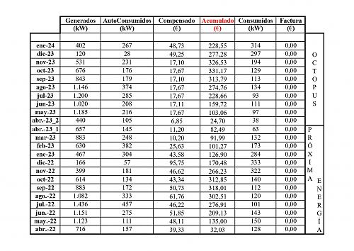

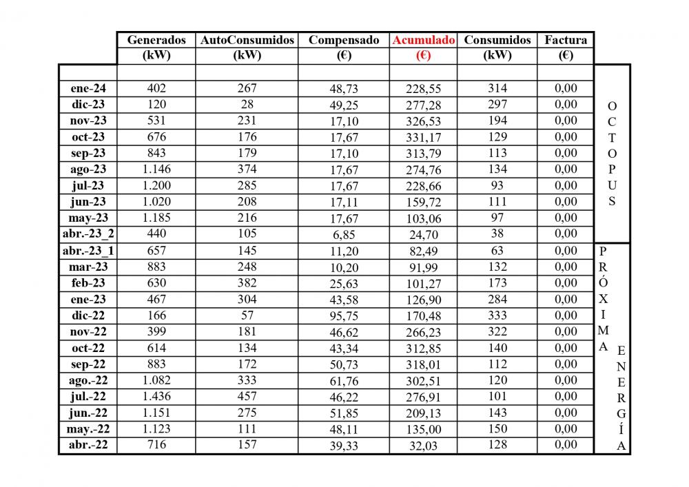

    Por supuesto que en estos meses no sale a cuenta ninguna porque no acumulas. La idea de la batería virtual es cargarla durante primavera, verano y otoño e ir descargándola durante el invierno.
    Te adjunto una tabla con mis datos reales de los 2 últimos años (desde que tengo facturas cero):

    He estado comparando tus producciones y consumos, con los mios.
    Tu tienes unas producciones algo superiores a las mias, pero mi autoconsumo es muy superior al tuyo y tus vertidos son muy superiores. Yo tengo un consumo de fondo bastante elevado, fundamentalmente por cuatro equipos frigorificos que estan funcionando en mi casa. Ello justifica que lo que a ti te va muy bien, no necesariamente sea lo mas conveniente para mi.
    Por otro lado yo estoy convencido de que la situación evoluciona hacia el descenso del precio de las compensaciones y que mas pronto que tarde las compañias que pagan bien los vertidos se veran obligadas a bajarlos. Pero en tu caso me parece acertado que te aproveches la situación actual.
    Yo enfoco mi estrategia de futuro a aumentar aun mas mi autoconsumo aumentando mi capacidad de almacenamiento, despues de un tiempo en el que creo que se va a producir un gran descenso en los precios de los equipos para ello, y dado que parece que vamos hacia una variación de precios dentro del mismo día, puede resultar mas rentable que aumentar la capacidad de produción, hacerlo con la de almacenamiento y cargar las baterias, cuando no se consigan completarse con la energia solar, desde la red cuando los precios sean bajos. Todavia los precios de las baterias creo que no hacen rentable esta estrategia, pero vamos hacia ello.
    Estos dias me he econtrado con unas baterias de Deye de 10,24 kWh que se ofrecen casi a la mitad de precio que las Luna que puse en mi instalación en el verano del 21. No me arrepiento de haberlas instalado pues me acaban de devolver el 90% de lo que me costaron en la subvencion que he recibido. Curiosamente los de Huawei siguen pidiendome por un nuevo modulo de 5 kWh practicamente lo mismo que los de Deye por las citadas de más 10 kWh. Es evidente que tendran que adaptar sus precios si quieren seguir vendiendo baterias. Tanto unas como otras son de litio ferrofosfato que parecen las mas adecuadas para uso residencial a la espera de que las de sodio empiezen a penetrar en el mercado ajusten sus precios y demuestren su buen rendimiento.
    Asi pues en un futuro el lema puede ser " vertidos penalizados, a cargar las baterias".

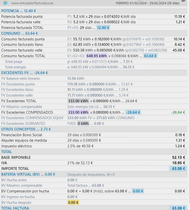

    Entiendo que cada casa es un mundo, igual que cada persona tiene libertad de elección.
    En mi caso, no estoy dispuesto a estar pendiente del "mercado regulado" y siempre opto por tarifas del libre.
    Yo también he cerrado la "previsión de facturación" con los CSV que entiendo enviará la distribuidora y estoy muy satisfecho.
    Ya en Enero cambié de tarifa aunque me pagaban los excedentes a 11c€/kWh porque mis hábitos han cambiado, pero creo que en el mercado libre y conociendo tu tarifa, puedes terminar pagando "precios razonables" sin estar pendiente del sube-baja, viento-sol.
    Consumo 648,95 kWh y termino pagando a 0,097 €/kWh con el IVA al 21% sin preocuparme nada mas.
