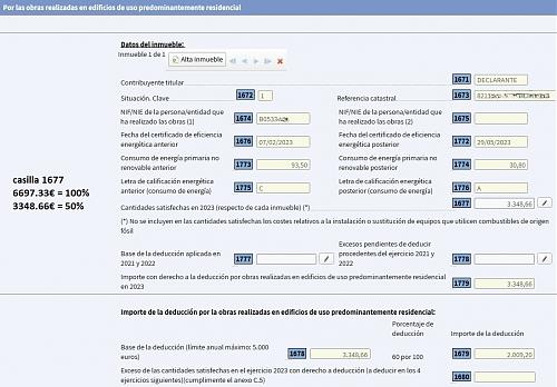

    Mis dudas sobre la RENTA 2023 al instalar placas solares
    Datos:
    - Instalación de placas fotovoltaicas el 28 de Enero de 2023 en nuestra vivienda habitual y unifamiliar
    - El primer certificado energético que me facilitaron es del 7 de Febrero, el segundo es de Mayo.
    - Sumando la instalación + permiso de obras + dos certificados, el total asciende a 6600€
    - Todas las facturas están a mi nombre, pero pagadas de la cuenta común, mía y de mi mujer.
    - La vivienda está a nombre de mi mujer y el mio, al 50% cada uno.
    - Es una vivienda unifamiliar, no es un chalet aislado, sería un adosado pero aún no tengo vecinos, es decir, mi casa es un edificio único, no comparte estructura con nada más.
    - Según los certificados, he pasado de tener una etiqueta C a una A
    - Se solicitaron las ayudas Next Generation, pero ni las tengo concedidas (creo), ni he cobrado nada.
    Dicho todo esto, las dudas que tengo y las posibles respuestas en rojo por lo que he leido por ahí, falta la confirmación:
    - ¿El permiso de obras se incluye en el total a desgravar? porque he leído que se suma todo lo necesario, pero no he leído nada referente al permiso de obras, en mi caso son 220€ tengo entendido que sí
    - ¿Puedo tener algún problema por la fecha del primer certificado al ser unos pocos días posterior a la instalación FV? la empresa instaladora dice que no al ser tan pocos dias, pero esta es mi gran duda
    - Considerando que es una vivienda unifamiliar y ha obtenido un certificado A, ¿puedo acogerme a la deducción tipo 3 del 60%? tengo entendido que sí
    - ¿Las cuantías a desgravar serán la mitad para mí y la otra mitad para mi mujer? ¿3300€ cada uno? ¿o podría deducirme yo todo el importe y ella nada? Presentamos declaraciones por separado. por lo que he leido, tiene que ser al 50%
    - Como no tengo ninguna ayuda concedida, entiendo que no tengo que hacer nada al respecto. eso creo
    - ¿En la Renta tan solo hay que rellenar las casillas correspondientes? ¿no hay que aportar ninguna documentación? no se aporta nada si no lo requiere Hacienda
    muchas gracias
    Actualizo:
    He hecho una simulación de la Renta.
    No pide fecha de las obras , pero sí de los certificados, así que en mi caso, aunque el primer certificado es posterior a las obras, como no aparece por ningún sitio la fecha de las mismas...
    En la casilla 1677 he puesto el 50% del coste total, y el resultado han sido 2009.20€ de deducción.
    Voy a esperar a ver si mi señora hace la suya, que es bastante mas compleja que la mia, porque seguramente la lleve a un gestor y así aprovecharé para asegurarme de que lo hacemos bien los dos.

  14. #339
    JCarlos2010 está desconectado Forero
    nov 2022
    40
    Predeterminado Re: Dudas sobre deducción IRPF Real Decreto-ley 19/2021
    Cita Iniciado por carloscsc Ver mensaje
    Datos:
    muchas gracias
    Actualizo:
Nombre: Deducciones-Renta-2023-50-modificado.jpg
Visitas: 74
Tamaño: 85,2 KB
    Contesto a tus preguntas por orden:
    Si
    Si
    Si
    Según porcentaje de propiedad.
    Correcto
    Si
    Explico el segundo "SI": vamos a ver, cómo es posible que te hagan una CEE despues de tener las placas, y otra CEE más tarde sin ninguna variación, y mejores tanto? La única explicacion es que en la primera no han tenido en cuenta las placas. Qué problema puedes tener? La fecha de la factura del instalador de las placas. Si es antes del primer CEE, igual le rechina a la inspección, si es que te inspeccionan.... Si es después, perfecto! ¿Qué opináis, expertos?
    Cita Iniciado por Capaleju Ver mensaje
    Hola. Yo tengo otra duda por aclarar.
    Tengo claro que me puedo deducir el 60 % (Tengo los certificados energéticos del antes y después) pero también existen las deducciones autonómicas (en mi caso Comunidad Valenciana) y mi pregunta sería puedo deducir las dos, es decir la estatal 60 % más la Autonómica 40 %?.
    Se que suena ilógico, puesto que me estaría deduciendo el 100 % pero he llamado a la Agencia Tributaria 8 veces y hablado con 8 personas distintas y de ellas 6 me dicen que no son compatibles y 2 me dicen que si son compatibles y por lo tanto se pueden deducir las dos a la vez, y claro, regalar sobre 900 euros pues como que no me apetece (en caso, claro está, que si se puedan deducir las dos).
    Gracias a todos y saludos.
    Eso puede ser perfectamente compatible. Por qué no? En Galicia es el 60% estatal y 15% autonómico. Que en Valencia es el 40%? Pues qué suerte. Lo que sería de traca es superar el 100%. Entonces me voy a vivir a Gandía.
