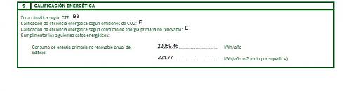

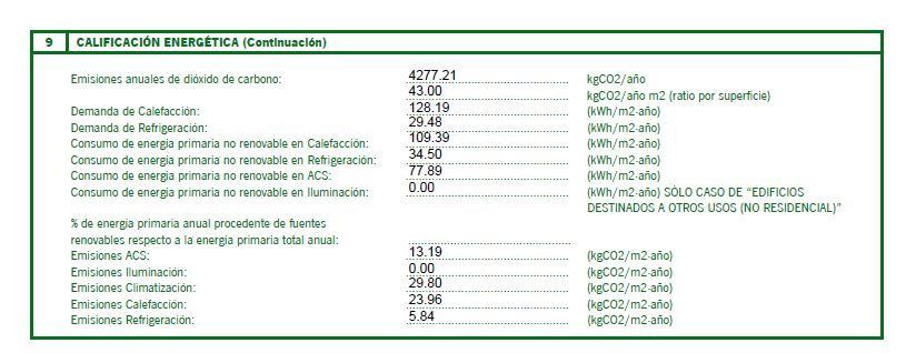

    Kikko está desconectado Forero
    nov 2021
    69
    Predeterminado Re: Dudas sobre deducción IRPF Real Decreto-ley 19/2021
    Buenas tardes Albert,
    el 30% no lo tienes que demostrar tu: solo cuentan los certificados emitidos por el técnico. Se hace uno antes y uno después de la instalación y tiene que venir el % de energia primaria anual procedente de fuentes renovables.
    El técnico que me ha hecho el certificado me ha pedido las caracteristicas de los paneles, del inversor y me ha dicho que si cumplirá ese 30%.
    Te pongo un ejemplo de un certificado
    Dudas sobre deducción IRPF Real Decreto-ley 19/2021-energia.jpg
    Dudas sobre deducción IRPF Real Decreto-ley 19/2021-energia2.jpg

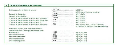

    AlbertP está desconectado Forero Junior
    feb 2022
    14
    Cita Iniciado por Kikko Ver mensaje
Nombre: Energia.JPG
Visitas: 523
Tamaño: 32,9 KB
Nombre: Energia2.JPG
Visitas: 622
Tamaño: 60,5 KB
    Sí! justo es esto lo que buscaba! gracias. En los ejemplos de boletín que yo había visto, este apartado no estaba. De hecho empiezo a creer que hay varios modelos y que el estado sólo fija unos mínimos. Puede que las distintas aplicaciones homologadas que calculan esto, generen informes con contenido distinto?
    gracias

    Buenas tardes,
    he llamado varias veces a Hacienda (para contrastar respuestas) y siempre me han dado la misma respuesta.
    En mi caso tengo derecho al 40% de desgravación del IRPF por haber reducido por lo menos del 30% el consumo de energia primaria no renovable.
    Hace falta un certificado antes de la instalación y uno después: en mi caso antes de la instalación el consumo de energia primaria no renovable era de 199.4 Kwh/m2 año (Letra F).
    Después de la instalación el consumo de energia primaria no renovable es de 76.6 Kwh/m2 año (Letra D). Es decir una reducción de más de un 60%.
    El 40% se aplica al coste de la instalación, proyecto para presentar DR en el Ayuntamiento, Certificado energético, y a todo lo que haga falta para montar la planta fotovoltáica (IVA incluido) y NO se aplica a los impuestos que he pagado al Ayuntamiento para realizar la obra.
    No hay que quitar de esta cantidad lo que llegará (si llega) en concepto de subvención de la Junta de Andalucía: la subvención ya tributará en el IRPF cuando se reciba.
