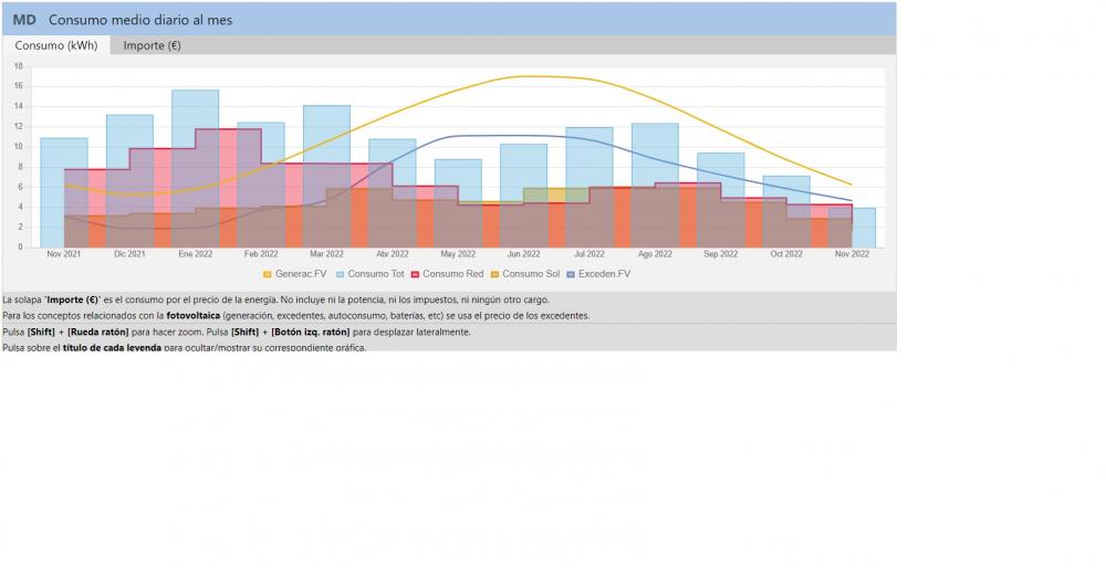

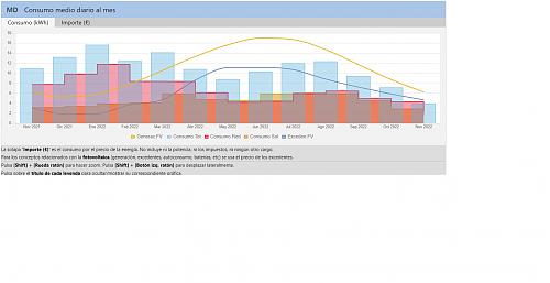

    La fcta q he colgado no es mía, es de Papeva y es indexada. Y al ser de diciembre 2022, si son un poco más económicos q las tarifas fijas ( Noche y Día, Hagamoslofácil).
    Y no tengo instalación sobredimensionada, pero los excedentes están bien pagados en BP y según los comparadores que puse antes, es una muy buena tarifa, incluso ahora q tampoco cargo nada en la BV.
    En los foros de telegram del Grinch, siempre dicen lo mismo, usa el comparador excel del Grinch( y yo apunto q también el de https://www.simuladorfacturaluz.es/c...r-tarifas-luz/ ) y mira la tarifa q te conviene según tus hábitos de consumo, NO hay tarifa 'buena para todos', hay que ver cual es mejor para cada uno y eso requiere un poco de trabajo y estudio.
    Los dos comparadores, son hasta complementarios, hay q saber manejar los dos, si se quiere encontrar la tarifa adecuada.
    Por cierto, en el simulador del enlace, también hay un simulador FV (fotovoltáico) (es una maravilla) y te calcula según los datos de tu instalación y de tu consumo, lo que vas a consumir de FV, de la red y los excedentes que te sobrarán y lo hace por meses y año.
    Y además te hace un cálculo de la producción FV mes a mes.. Hay q dedicarle unas horas a manejarlo y entenderlo, te recompensa al final.
    Una muestra del comparador:
    Salut...Llorenç

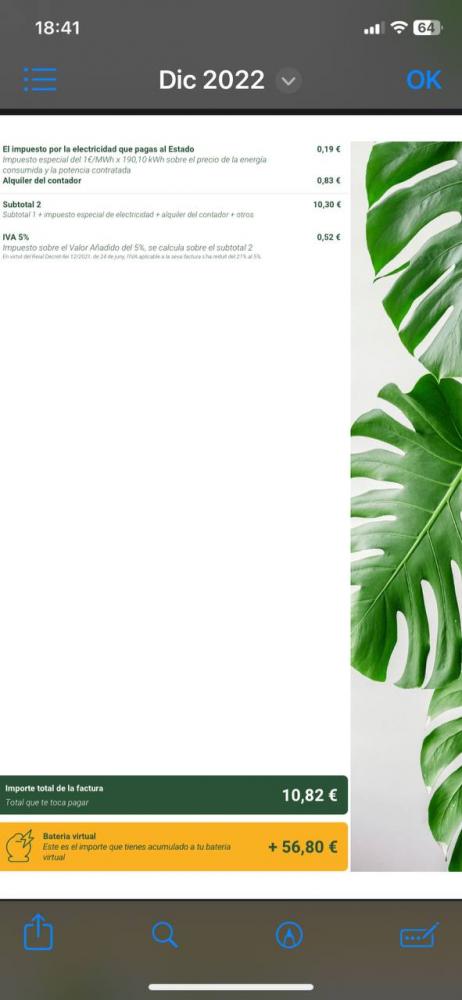

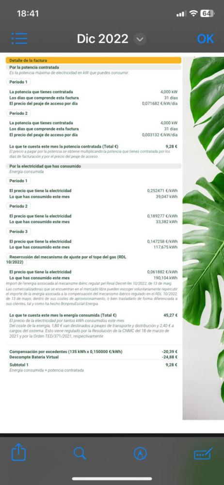

    Cita Iniciado por jpflat Ver mensaje
    Me puedes enviar la factura esa que la vea por favor.
    Como puedo acceder a ese grupo de Telegram?
    Jose
    Cita Iniciado por llomargaix Ver mensaje
    Instálate en el móvil la App 'Telegram'.
    Y luego es muy cómodo usar la aplicación en el ordenador. Te pongo un enlace con instrucciones.
    https://www.xataka.com/basics/telegr...maximo-partido
    Una vez instalado en una de los dos sitios, pica sobre el enlace que te puse en la anterior entrada y ya te lleva al grupo 'Fotovoltaica Bot' .
    Te pongo dos imágenes de la fct
    Archivo adjunto 29319
    Archivo adjunto 29318
    Ahora te copio la salida al comando IDX en el grupo de telegram.
    Es el precio indexado para mañana. La columna 'Compra' es el precio horario y ya incluye el MAG (Mecanismo de Ajuste del Gas , esto es el Tope del Gas) y el Peaje, a eso añádele los 0,9ç de gestión.
Nombre: comparador.jpg
Visitas: 118
Tamaño: 38,8 KB
    Salut...Llorenç
    Hola! Gracias por tus respuestas.
    Sí, como ya comenté ya conozco este simulador, lo uso día sí y no y el de las FV también. En mi caso, repito, Bonpreu solar es la segunda mejor tarifa que me sale después de PVPC. Pero es lógico pues el regulado ahora está bien de precio. En unos meses ya veremos de ahí que quizás me decante por una de las tarifas fijas que ofrecen Bonpreu
    Lo dicho, gracias

    De mayo a agosto mis facturas fueron de menos de 1€ (alquiler de contador + IVA) con los precios viejos del plan solar (subí una factura hace unos días a este hilo, cuando me actualizaron los precios).
    Me cambié al plan online y activé la Smart cloud hace sólo un par de semanas, así que todavía no tengo facturas, sólo mis cuentas con los datos del año pasado.
    Cuando tenga alguna, la subiré.
    En abril seguramente cargaré un poco de batería virtual, ya os contaré.
