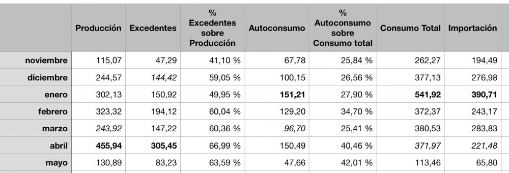

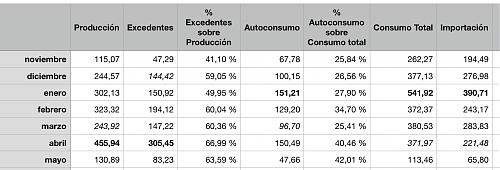

    feb 2022
    268
    Los números son muy individuales, dependen de que instalación tengas, donde estes situado, que consumos tengas, etc…
    Yo te puedo indicar los míos, una instalación de 3600w, para una casa en la zona de Valencia, con 5 personas viviendo:
    Mejor tarifa electrica con compensacion de excedentes-84deeb1e-e109-44e3-a34a-360d4cc1f611.jpg
    Noviembre (2021) son solo 15 días, y obviamente de mayo es hasta el 07
    Como puedes ver, siempre hay excedentes. Aquí la calefacción este año solo se ha necesitado en enero y se nota en el incremento de consumo. También se ve claramente el aumento de producción conforme pasan los meses, pero en verano entraran los consumos del AA (que gastamos mas que la calefacción), la piscina, el jacuzzi… por contra estará un mes sin consumo por las vacaciones y también el gasto en cocina se reduce (época de barbacoas).
    Así que este año es un año de recopilación de datos y los cambios son los muy evidentes, ya el año que viene con datos será el momento de revisar la instalación.

    Que bien lo tienes estructurado jejeje. Debes intentar cambiar las tablas....que el de %excedentes sea tu %autoconsumo. Tener un autoconsumo del 30%-40% es poco, y nada rentable o mejor dicho amortizable. Si calculas tu amortización, se disparará muchisimo.... , y si dices el precio del kwh que pagas y el que te pagan por excedente, podrías calcularlo. Después falta amortizar la instalación, que estará alrededor de 4000-5000€.
