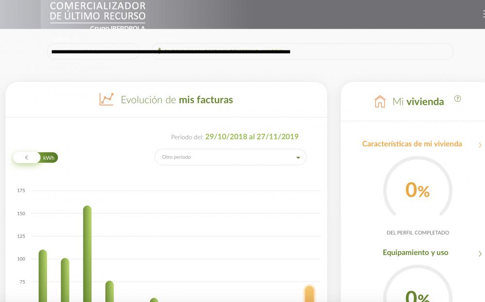

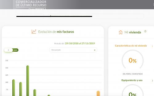

    Pues no doy con ello, creo que lo miramos en páginas diferentes.
    Yo entro en IDE o en Curenergía, dime si tú estás viendo lo que dices en una de estas dos, porfa.

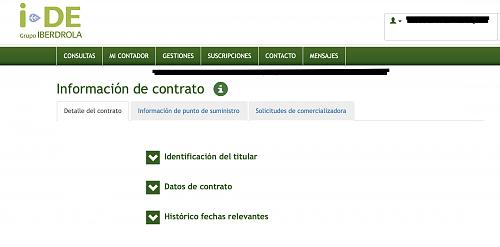

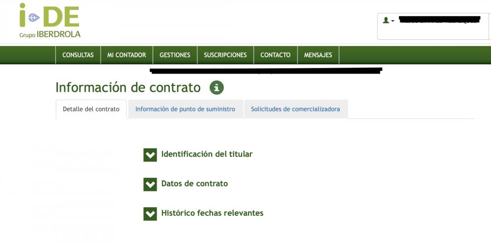

    Predeterminado Re: Compensación de excedentes
    En la de IDE, en lo que mandas, desplegando histórico de fechas relevantes te salen varias fechas. La última es la de la última facturación (se llama, de hecho, Fecha de la última lectura facturada).
    Otro sitio donde verlo, también en la página de IDE, sería dentro del menu de consumo del contador, en Consumo horario facturado. Ahí te salen para consultar los consumos por periodo de facturación.
    Disculpa que no ponga capturas, estoy desde el teléfono y el foro no me da la opción
    Ya lo he visto, pero a mi no me han hecho un corte, dependerá de cada zona o no sé.
    Vamos a ver lo que sale en la próxima factura.

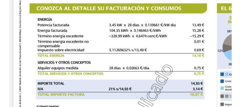

    hola , una pregunta que seguro se ha respondido en otro hilo o en este, pero que ahora mismo no encuentro.
    Cuando te compensan, te compensan solo hasta que compensas la energia consumida, no se restan otro tipo de conceptos como potencia contratada ?
    Me explico.
    La factura tiene el termino de potencia contratada que son en mi caso unos 50 euros cada dos meses, tiene el impuesto sobre electricidad, alquiler de contador, y el iva final
    Me imagino que solo compensan energía. Nada de lo demás verdad?

    Solo te compensan el término de energía consumida y cuando llegues a cero no te compensan en negativo, ese exceso lo pierdes.

    Efectivamente te compensan sólo del término de energía. Eso sí, te compensan antes de impuestos e IVA, por lo que esas partidas también se ven afectadas al calcularse sobre una cantidad menor.

    Los peajes también se compensan?
  21. #96
    Avatar de Ventorrillo
    nov 2017
    Valdemorillo
    555
    Para nada, única y exclusivamente energía consumida.
    Y como dice superkoko, con su repercusión en el IVA en el importe final.

    En otro hilo hay una factura de iberdrola, en la que se compensa toda la energia consumida y solo se le factura lo relativo al término potencia, viendo la factura tiene pinta de ser de mercado libre.

    No le deis más vueltas, los únicos factores que se van a ver afectados son el término de energía y tanto el iva como el impuesto sobre electricidad, ya que ambos incluyen la partida de término de energía para calcularse. El resto toca pagarlo, viertas lo que viertas
    Yo no veo que se hayan cobrado peajes en la parte de energía consumida
