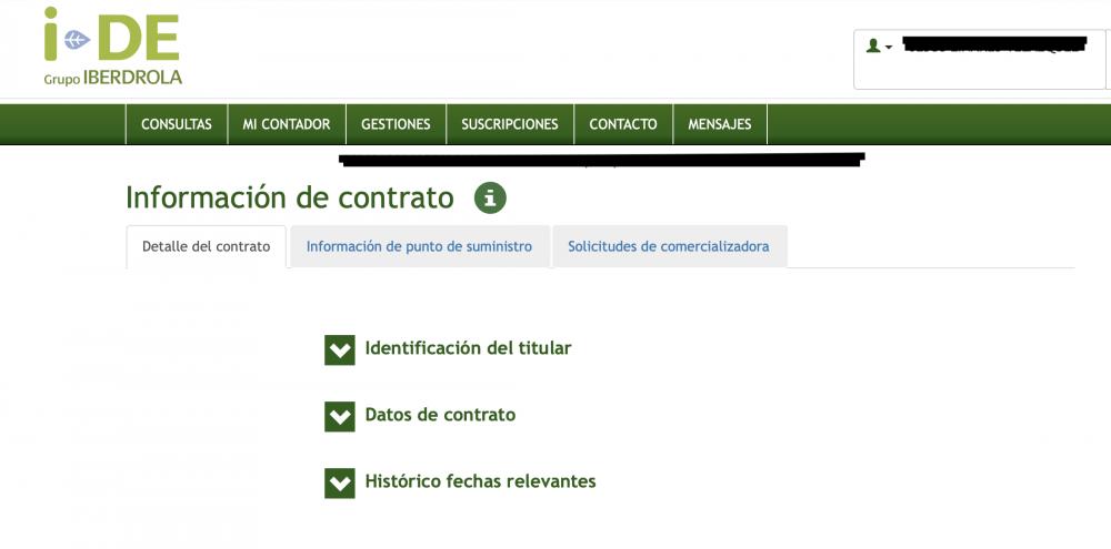

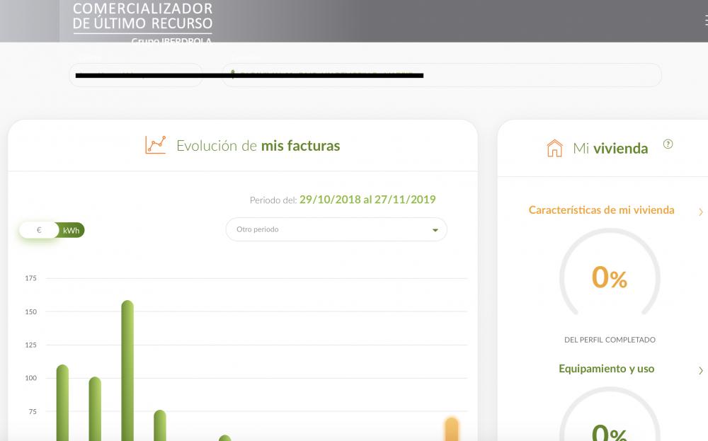

Pues no doy con ello, creo que lo miramos en páginas diferentes.
Yo entro en IDE o en Curenergía, dime si tú estás viendo lo que dices en una de estas dos, porfa.
Archivo adjunto 21328
Archivo adjunto 21329
En la de IDE, en lo que mandas, desplegando histórico de fechas relevantes te salen varias fechas. La última es la de la última facturación (se llama, de hecho, Fecha de la última lectura facturada).
Otro sitio donde verlo, también en la página de IDE, sería dentro del menu de consumo del contador, en Consumo horario facturado. Ahí te salen para consultar los consumos por periodo de facturación.
Disculpa que no ponga capturas, estoy desde el teléfono y el foro no me da la opción

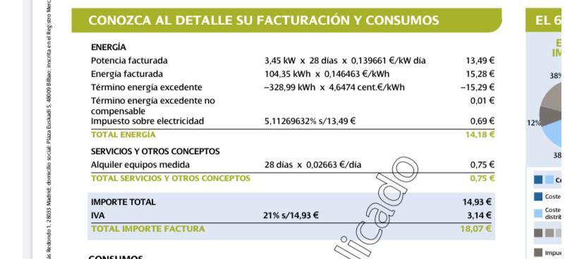

En otro hilo hay una factura de iberdrola, en la que se compensa toda la energia consumida y solo se le factura lo relativo al término potencia, viendo la factura tiene pinta de ser de mercado libre.
No le deis más vueltas, los únicos factores que se van a ver afectados son el término de energía y tanto el iva como el impuesto sobre electricidad, ya que ambos incluyen la partida de término de energía para calcularse. El resto toca pagarlo, viertas lo que viertas
Guinola, por mucho que desees una cosa, lo que no puede ser, no puede ser y además es imposible. :-))
Archivo adjunto 21544
Yo no veo que se hayan cobrado peajes en la parte de energía consumida
