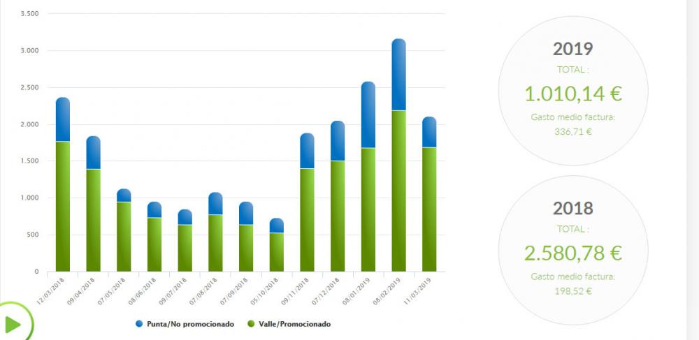

    La financiación cero es un engaño. Te ofertan una instalación de 5000€ por 10000 sin intereses...
    Es muy interesante el consumo por horas en distintos días de distintos meses. Las facturas no son necesariamente interesantes. Captura la pantalla de días de distintas épocas, ahí se ve por horas. Ese dato me gustaría.
    Pincha en los días para ver la distribución por horas. El sol te va a compensar parte del horario punta (azul) y ahí no tienes mucho consumo.
    A ver que sale de la compensación de excedentes, si sale. Si no, compensas el consumo en punta con 1000w de placas (como mucho), a ver si acierto.

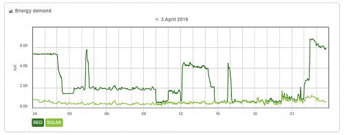

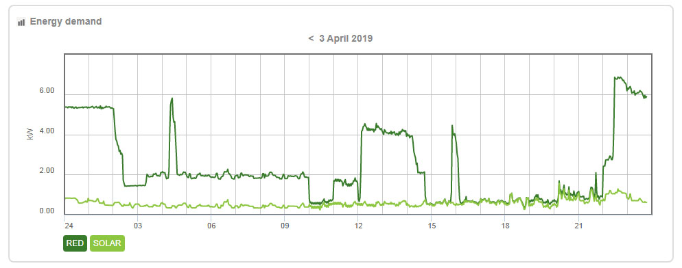

    hola de nuevo, en la pagina de iberdrola no puedo o no se como hacer para ver consumo por horas en el dia, pero tengo un par de pinzas amperimetricas con un engaje efergy, no se si sabes que es que se conecta al router y ahi puedo ver todo.
    esta grafica es de hoy mismo a falta de 10 minutos para terminar el dia, la linea verde claro es la solar que sale del hibrido y alimenta luz, tv, nevera y alguna cosa mas, y la verde oscuro es la acometida general, se puede apreciar que sobre las 19 horas el hibrido se ha conectado a la red por que ha estado todo el dia medio nublado y no he cosechado mucho pero ahi se ven los consumos por horas
    y sobre lo de la financiacion pues me he quedado flipando, de todos modos es un profesional del sector solar con el que trabaja mi electricista de confianza y tendre que creer al menos lo que me diga mi electricista que hasta ahora desde que hicimos la casa se ha portado muy bien, incluso peleo con la fabrica de una maquina electrica de la casa que se averio justo al terminar la garantia y consiguio que me dieran otra maquina, pero bueno, que nos vamos del tema, ahi va la grafica diaria de hoy, a ver que os parece. gracias

    Si esa curva fuera el consumo recurrente de la mayoría de los días del año yo metería autoconsumo directo de 1kw pico de placa. Podrá echar las cuentas y valorar la complejidad/coste de poner algo mas y lanzarte:
    - inyección 0 y aprovechar excedentes para calentar agua.
    - meterte de conejillo de indias en la compensación de excedentes y ver cómo va
    - baterías.
    En plan simple con ese kw te quitas ese consumo central que tienes, lo demás lo tienes en tarifa valle. De momento es muy difícil competir con ella. Ese sería un primer paso inteligente. En FV puedes hacerlo por fases con poco miedo a equivocarte.
