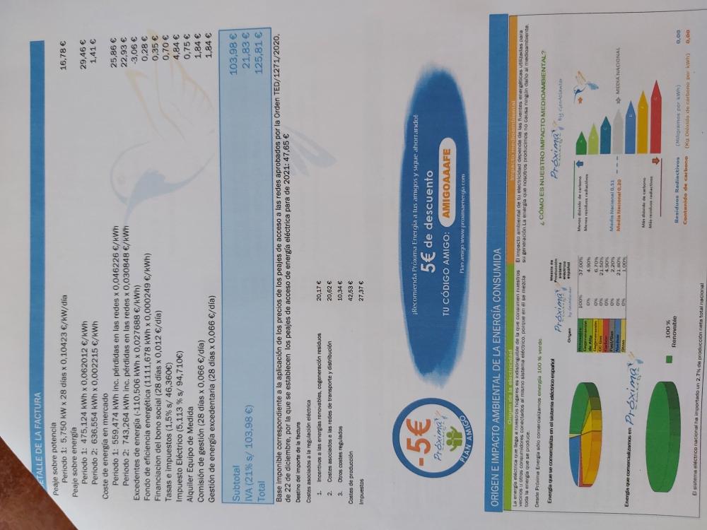

  2. #177
    Avatar de elsita
    feb 2020
    madrid norte
    563
    Predeterminado Re: Compensación de excedentes
    Cita Iniciado por newinversor Ver mensaje
    Archivo adjunto 24368
    Esta es la factura de Febrero tanto de consumo como de compensación de excedentes que me ha emitido Próxima Energia.
    Perdón pero no se ponerla en vertical.....
    puff ... cada vez que veo lo que pagan por excedentes se me quitan las ganas de ponerme placas ... espero tu resumen de la temporada, gracias por compartir datos
    sobre la polémica sobre próxima, es una comercializadora del mercado libre, sí, pero es cierto que cobra y paga el kwh consumida exactamente igual que si tuvieras pvpc, pero esto es por decisión empresarial, y porque me imagino que tienen una tarifa que lo permite, además añaden unos pocos euros en la factura cada mes por la gestión, que siempre la hacen un poco más cara que si estuvieras en pvpc, en esa factura por ejemplo estás pagando 2 euros por su gestión normal más otros 2 euros por la gestión de excedentes, ese dinero en pvpc regulado no lo habrías pagado
    no obstante en tema autoconsumo proxima tiene algo que no tienen las de pvpc, y es que te permiten descontar de tu factura no sólo el valor de la energía consumida, sino también los peajes, al menos hasta ahora creo que ha sido así, eso en invierno da igual, porque es difícil producir más de lo que consumes salvo que tengas una instalación muy sobredimensionada, pero en verano la producción fácilmente se dobla, y en instalaciones sobredimensionadas, puede resultar rentable el poder descontar también los peajes de lo consumido, sobre todo si tus consumos en verano no son muy altos
    si queréis saber exactamente el precio de vuestra factura, os recomiendo encarecidamente el bot de telegram @fotovoltaicaBot si metéis el fichero csv de vuestro contador entre las fechas que queráis, hasta en tramos de 70 días, os calcula en un instante el coste detallado y desglosado de vuestra factura en pvpc y en distintas compañias eléctricas, incluido proxima, también calcula los excedentes en la factura y ahora tiene también la opción de simular con tus datos cómo sería la factura con el nuevo sistema tarifario que nos van a meter, por cierto, casi todos pagaremos más, pero sobre todo lo vamos a pagar los que estamos con discriminación horaria ahora mismo, entre un 10 y un 30% más cada mes ...

    Elsita:
    Cierto lo que comentas de Próxima sobre la compensación de excedentes.... aunque como también bien dices, lo veremos en verano sobre todo ya que ellos compensan todo el importe de la factura excepto lo que ellos tienen que pagar (alquiler contador, bono social, y sus gastos de representación) pero bueno te compensan el peaje potencia, el peaje energia y los costes de la energía..... más vale eso que nada.
    Creo que yo lo veré en Agosto si marcho a pasar unos días a la playa..... si no es así, creo que no tendré excedentes puesto que aproveché para realizar la instalación y cambiar la calefacción de gasoil por ventiloconvectores (bomba de calor y frio) por lo que en verano tendrá aire acondicionado y espero que por mayor consumo pueda ahorrar mucho más en la factura, por eso cuando me preguntan ¿como va? les digo que hay que tener paciencia y ver en una año completo como ha ido comparando con el año anterior (aunque sabemos que el sol no es una ciencia cierta, si que nos dará los datos más certeros)

  6. #181
    Miquelart está desconectado Forero Junior
    feb 2021
    Tiana (Barcelona)
    9
    A Miquelart y a Rafael49
    Creo que lo que es justo es justo y ahora me toca pediros perdón y, por supuesto, daros la razón, Proxima energía en una comercializadora del mercado libre
    He estado hablando con Jorge Morales y es cierto, sólo pueden ofrecer PVPC las comercializadoras de último recurso (las del Oligopolio) en un "claro guiño del gobierno hacia éstas" pero algunas como Proxima están cobrando los mismos precios que una tarifa PVPC y entre las CUR y las de libre mercado existen si cobran estas la tarifa PVPC (como podéis comprobar en la factura que adjunté en un post anterior) pequeñas diferencias ya que unas (PVPC) cobran a modo de un seguro y las de mercado libre unas comisiones por gestión....
    Después de lo vivido desde el año 2007 como productor de energía.... prefiero que una de marcado libre se gane 24 o 40 euros al año, por su gestión que no que se lo gane el Oligopolio. Además estas comercializadoras de mercado libre como Próxima, Geoatlanter, etc. sólo representan y por lo tanto venden, energia verde 100% ya que solo representan a productores de renovables mientras que las del Oligopolio generan con Nuclear, Gas, Fueloil, etc.....
    También, añadiré que Próxima Energía va a compensar todos los excedentes (a precio medio de mercado) aunque el valor de éstos supere el coste de la energía, es decir, en caso de ser superior el valor de los excedentes, compensará no solo el importe de la energía, sino de los peajes tanto de potencia como de energía, etc. Al final, solo puede cobrar el impuesto, el alquiler del contador y sus comisiones (trabajos).
    Las CUR, no van a compensar más allá del coste de la energía
    Como bien decia un forero "son decisiones empresariales" que por supesto, si son para nuestro bien, son apoyables.....
    Mis disculpas por las discusiones.
    Buenos días,
    He de reconocer que, aunque sí que cargan esos gastos de comisiones y gestión, son cantidades menores a las que me esperaba. Me ha sorprendido mucho y si que veo que pueda ser una alternativa a las CUR del oligopolio.
    Me encantaría que más adelante pudieses volver a colgar otra factura de un mes con más incidencia solar, como puede ser Junio o Julio, así poder que tal.
  7. #182
    Avatar de newinversor
    feb 2010
    Muro del Alcoy
    1.397
    Cita Iniciado por Miquelart Ver mensaje
    Buenos días,
    Gracias Miquelart. Si, no te preocupes, lo haré. El tema como he comentado es que he cambiado la calefacción por gasoil a bomba de calor y eso me permite tener aire acondicionado fresco en verano por lo que quizá no tenga, aunque haya una mayor producción, tantos excedentes. Aún así, yo esperaba, si esto del bicho nos deja un poco en paz, ver en Agosto como se compensa, sobre todo si nos trasladamos unos días a la segunda residencia......
    De todas formas, estoy llevando una excell donde por un lado tengo todos los gastos desde Octubre 2019 a Octubre 2020 que tuve tanto de energía como de gasoil y voy anotando al lado, las facturas de consumo (con compensación) del período Noviembre 2020 a Octubre 2021..... por ahora, con los meses de invierno, el precio medio por kwh consumido (el coste de cada kwh medio) me sale más barato que el coste medio del kwh sin autoconsumo..... pero bueno, para poder verlo bien es necesario realizar el estudio durante un año.
    Un saludo y de nuevo mis disculpas por esa discusión tonta que tuve contigo y con otros foreros, no es mi estilo, al revés, si algo tiene de bueno esto, es que compartimos inquietudes (instalaciones fotovoltaicas con venta a red o con autoconsumo) y debemos de ayudarnos en lo que podamos, porque, creeme, por experiencia todos estos años, ni el Gobierno de turno ni las electricas nos van a ayudar......
