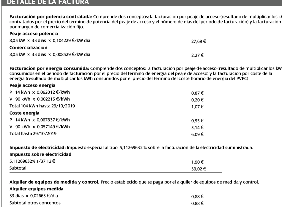

Este es un pantallazo de una factura mía, al contrario que el compañero que subió la otra que se ha puesto más arriba, yo lo tengo desglosado.
Archivo adjunto 21547
Lo que quiero decir es que no tiene nada que ver que unos la tengamos desglosada y otros no, el importe que van a compensar por Kw vertido es el precio resultante de la media de todos los vertidos horarios durante el periodo de la factura, teniendo en cuenta cada precio horario, etc.

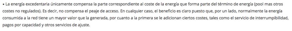

Podéis leer el RD aquí, bien resumido y explicado:
https://www.energias-renovables.com/...talle-20190409
Sobre todo este párrafo lo aclara totalmente:
Archivo adjunto 21548

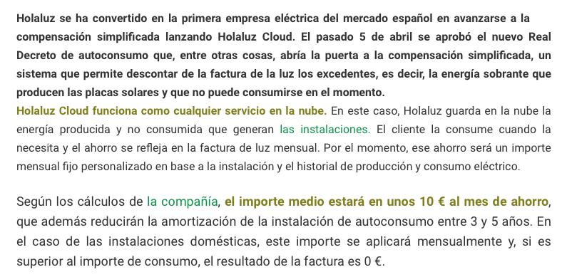

Y no solo eso, en las compañías que no sean de referencia o cuando no estés en el PVPC, habrá muchas más formas de compensación, pero al final tratarán de compensarte lo mínimo posible, como ocurre ahora cuando te hacen un contrato no PVPC, te dicen que ciertas horas son gratis, pero al final tienes que ver el total y si pagas más o no.
Mira por ejemplo Holaluz el sistema que pone:
Archivo adjunto 21549

Entonces una factura esta equivocada. Y la información de Holaluz aún más. Holaluz dice en la ultima linea del citado: "el resultado de la factura es 0€". Esto significa que compensan el Energia facturada, peaje y potencia facturada. Mentira. ¿o lo hacen?

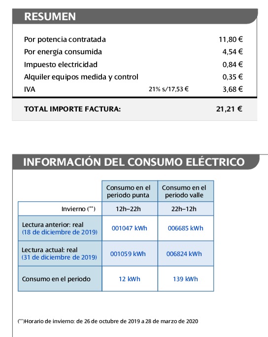

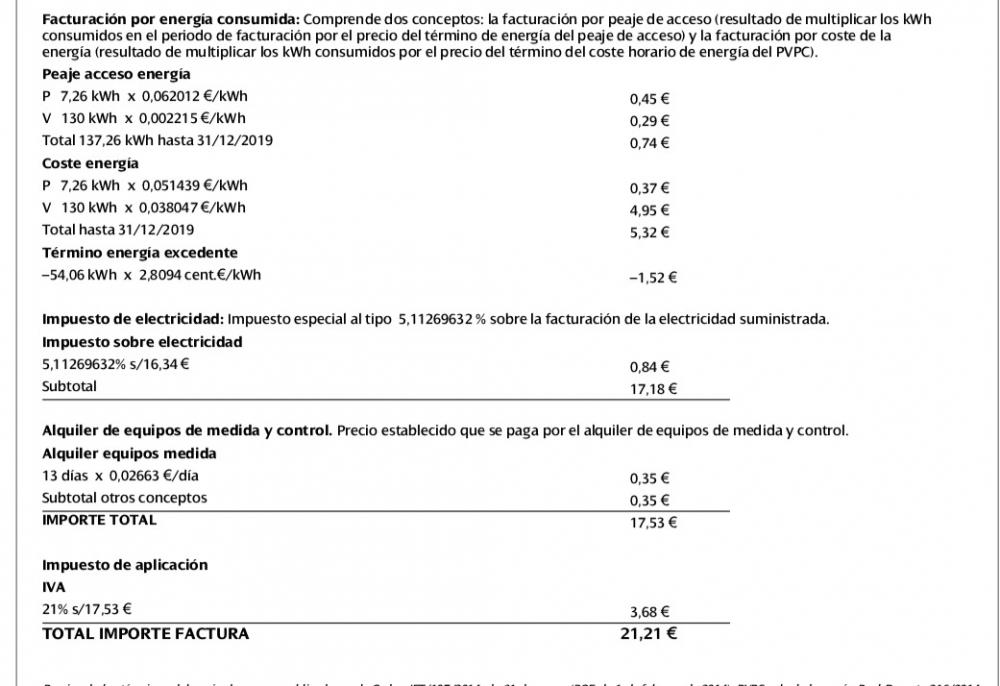

Pues a pesar de que, según indicaba la web, no tenían que hacerlo hasta el 27 de enero, acabo de recibir una factura para el periodo del 18 al 31 de enero, con compensación. Hasta mañana no podré subir captura pero al ser tan poco tiempo y días tan malos no aclara nada. Me han pagado los excedentes (34,46kwh) a 2,7892 céntimos haciendo un total de 0,96€ antes de impuestos e IVA. El consumo de energía es 5,06€ así que no podemos saber si la compensación cubriría peajes.
Yo también he recibido la factura, pero fíjate si son cabritos, que se las han arreglado para que no podamos comprobar si es justo o no lo que abonan.
En el primer pantallazo pensaba que me habían abonado menos que el precio oficial, pero si te fijas, además del abono de 1,52 también descuentan Kwh tanto en horario valle como en punta, no sé con qué criterio ni proporción.
Pero mira en el segundo pantallazo lo que realmente he consumido:
P: 12Kwh
V: 139Kwh
Y sin embargo en la captura de arriba ves que cobran por:
P:7,26Kwh
V:130Kwh
Y sobre la duda de hilo, lo descuentan tanto en energía como en peaje. Habrá que esperar a que haya meses de más sol a ver cómo lo hacen cuando lleguemos al total, pero no están haciendo caso del R.D. ni por el forro.
Así que a ver quién es el guapo que puede corroborar que está bien abonado, aunqiue sí coincidan los vertidos, que sí coincide con mi app del sistema los 54Kwh.
Archivo adjunto 21568
Archivo adjunto 21569
Creo que no te coincide el consumo que marca el contador con lo que te han facturado, porque antes de la compensación en la factura, hay una compensación horaria, tal que si en la misma hora consumes de red 5 kWh e inyectas 3, a efectos de factura solo te computa como 2 consumidos, 0 inyectado, lo cual es bueno para los consumidores, porque ai seguro que compensamos el 100% del lo que pagamos por la energía consumida.
