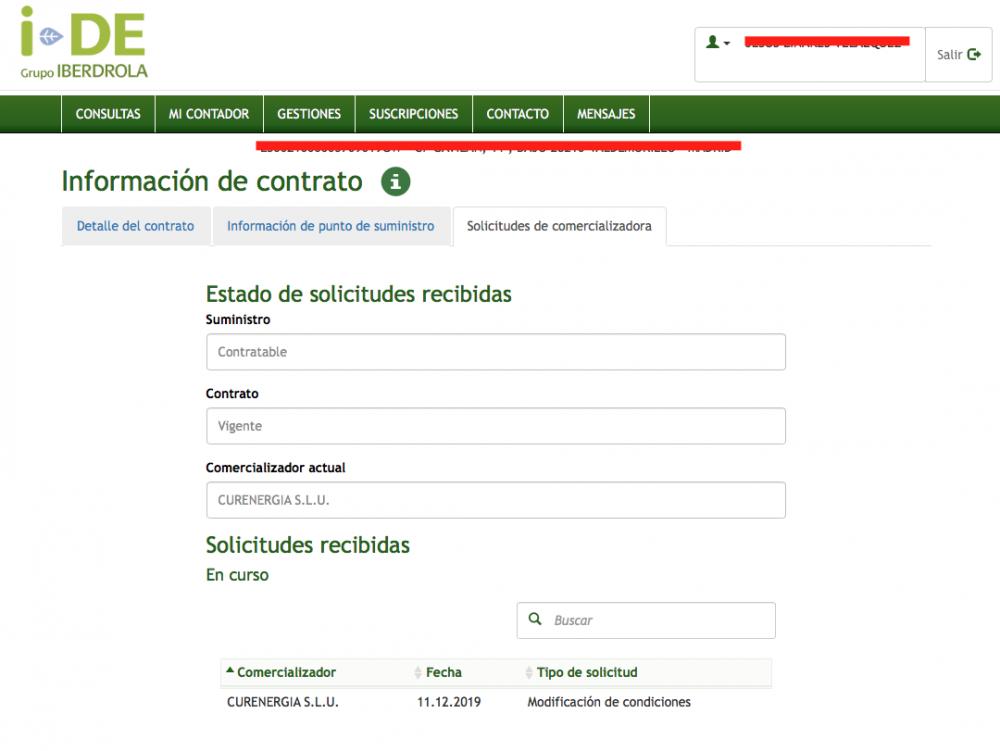

Superoko, entra en Iberdrola a ver si te sale como lo mío:
Parece que la cosa marcha, he entrado hoy en mi perfil de la web de Iberdrola y consta como solicitado el cambio a compensación por parte de la comercializadora Curenergía. Seguiré dando detalles.
Archivo adjunto 21277
Efectivamente, a mi también me lo pone. Esto está al caer!

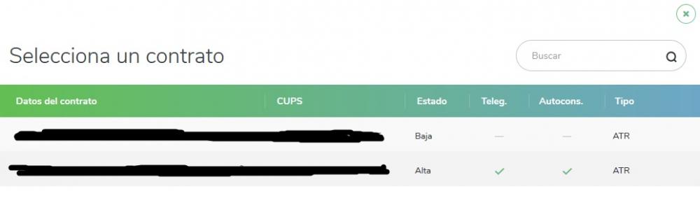

Ahora, en el listado de mis contratos (el vigente y el de mi antiguo domicilio), aparece el autoconsumo en el que tengo vigente

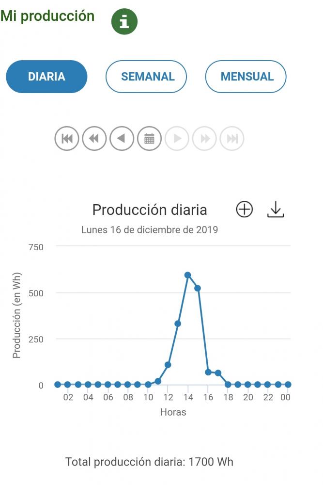

Acabo de volver a entrar y ahora tengo activado un menú llamado "mi producción" en el que puedo consultar lo vertido.
Archivo adjunto 21326
Exacto, yo también lo tengo y al activarse, no solo sale desde el cambio, si no que puedo consultar gráficas desde que pusieron el contador inteligente.
Cada vez queda menos.
Es verdad, tengo datos desde hace meses (aunque la instalación es de mediados de septiembre, así que la mayoría son ceros :-D)
