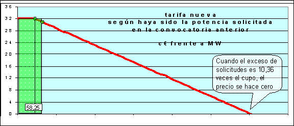

    Avatar de solarweb
    abr 2005
    Sevilla
    3.143
    Predeterminado Re: Hoja de cálculo de las tarifas en las distintas convocatorias
    Cita Iniciado por jam Ver mensaje
    Hola, paso otra tabla rápida, y en vista de los resultados, o mucho me equivoco, o en llegando al 2014 algo pasa, pues es harto probable que el precio de FV sea el de mercado. Las compañías distribuidoras (estas seguro), y el gobierno ya tendrán algo pensado.
    Efectivamente: las asociaciones sectoriales (y se ve que el gobierno también) prevén que en el año 2015 se habrá alcanzado la grid-parity.
    Más información en documento adjunto.
    Saludos,

    PELIGRO, la fórmula de regresión de precios encierra una trampa mortal. Art 11.2
    la Formuleja es: si Pn-1 <= 0,75*Po Tn = Tn-1 si Pn-1 > 0,75*Po Tn = Tn-1* [(1-A)*(Po-Pn-1) / (0,25*Po) + A)
    Creo que falta: si Pn-1 > Po Tn = Tn-1* A
    De no ser así no tiene límite inferior y el precio puede bajar hasta cero e incluso hacerse negativo.
    Por ejemplo, si los MW solicitados P = 300, con el cupo de 1ºT2009 es de 58,25MW pasamos de 32 céntimos a 14,5 para 2ºt2009.
    Parece exagerado, pero eso sería así si fueran ciertos los rumores de que hay 600 MW colgados desde el 661, porque lógicamente todos se tendrán que apuntar al 1578/8 ( ya hay una nota d la DGE advirtiéndolo)
    En la gráfica de la fórmula adjunta se ve clarito:
    Mientras no se cubra el 75% del cupo el precio no varía. 32
    Si el cupo se cubre exactamente el precio baja un 2,6%. 31,168
    Para puntos intermedios la fórmula calcula una bajada gradual desde un punto a otro tal como se ve en la figura. Pero no pone límite… y para solicitudes muy grandes el precio llega a cero. En concreto para 10,36 veces el cupo.
    ¿Es un error de la ley o mala leche del legislador? O ¿es que me equivoco yo? ¡Por favor, decidme que estoy equivocado!
    Miniaturas adjuntadas Miniaturas adjuntadas Hoja de cálculo de las tarifas en las distintas convocatorias-tarifa-art-11.2.jpg

    Hola Malambruno, yo tampoco veo la gráfica que adjuntas. Pero creo que estás en lo cierto.

    perdón por la gráfica, pero soy nuevo en el foro y no sé cómo poner la gráfica para que se pueda expandir. Probaré de otra manera.
    De todos modos, y tras leer el complejo RD he descubierto una interpretació que sustituiría a ese límite por debajo con lo que desaparece ese peligro que indicaba.
    Yo interpretaba P como el volumen de solicitudes, y según eso tenía razón yo, pero debe interpretarse como potencia pre-registrada, y teóricamente nunca preregistrarán por encima del cupo. Eso impide que P no pueda ser mayor que Po, la diferencia Po-P nunca pasaría a ser negativa y la máxima bajada por convocatoria sería del 2,6% (1-0,9^1/4).
    Supongo que la bolsa de solicitudes no pre-registradas de los rezagados del 661/7 hará de colchón y durante 5 o 6 convocatorias el precio siempre bajará al tope de 2,6%. Depende del volumen de esa bolsa y de cómo esté repartida entre suelo y techo.
    Estoy de acuerdo también en que el RD se podría haber escrito bien clarito por ingenieros, Si lo han liado tanto es para permitirse alterarlo cuando quieran con una nueva interpretación. Sí, yo tambien creo que esconde un tigre.
